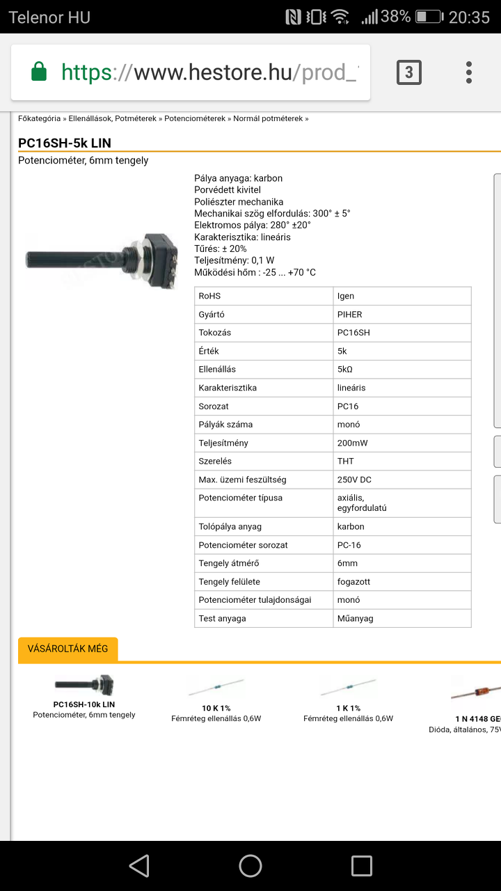

(#) trabi fan válasza proli007 hozzászólására (») Aug 1, 2018 /
Megtörtént a mérés 2.15k fölé nem megy akármerre tekerem. A mellékelt képen lévő poti jó lehet erre a célra?
(#) proli007 válasza trabi fan hozzászólására (») Aug 1, 2018 /
Ha befér, jó. De a tengely lelapolását Neked kell kialakítani. Tehát ellenőrizni kell, hogy a poti véghelyzetéhez képest (műszerrel mérve mert körbeforgatható) hány foknál van. Hogy beépítve azonos helyzetben azonos ellenállást mutasson a poti. Különben máshova fog a szervó pozicionálni.
A hozzászólás módosítva: Aug 1, 2018
(#) trabi fan válasza proli007 hozzászólására (») Aug 2, 2018 /
Rendben, köszönöm szépen a segítséget!

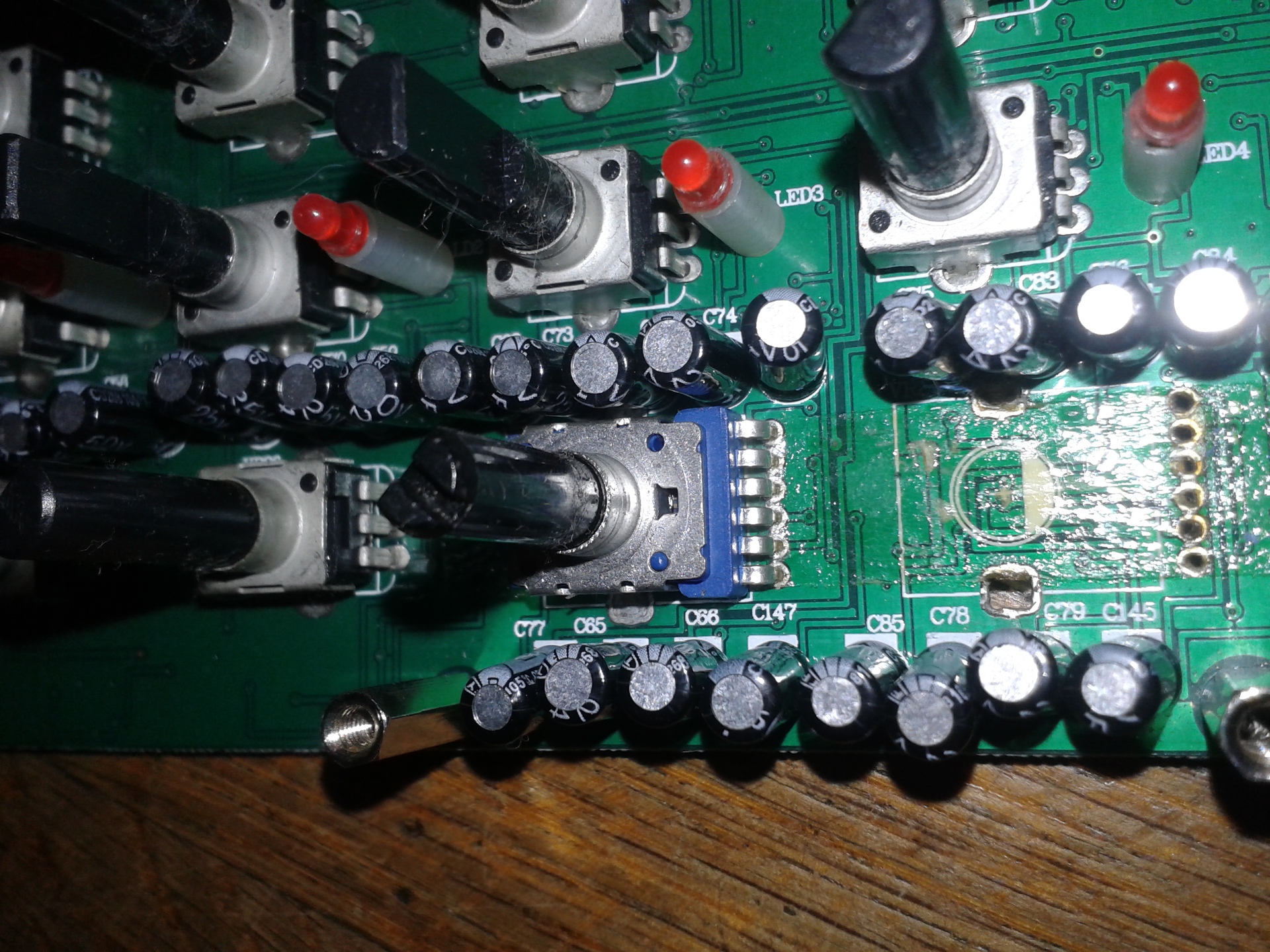

(#) feccus hozzászólása Jan 10, 2019 /
Üdv! Segítséget szeretnék kérni potméterrel kapcsolatban, van egy kererőm amibe 2db potmétert kellene cserélnem viszont sehol nem találok megfelelőt. Ebbe kisebb fajta egysoros sztereo kék potik vannak. Van esetleg valakinek ötlete hogy hol lehetne beszerezni? Köszönöm.
(#) Bakman válasza feccus hozzászólására (») Jan 10, 2019 /
(#) feccus válasza Bakman hozzászólására (») Jan 10, 2019 /
Csatolom hogy mik vannak benne...
Sok elektronikai boltban voltam de sehol nem volt megfelelő

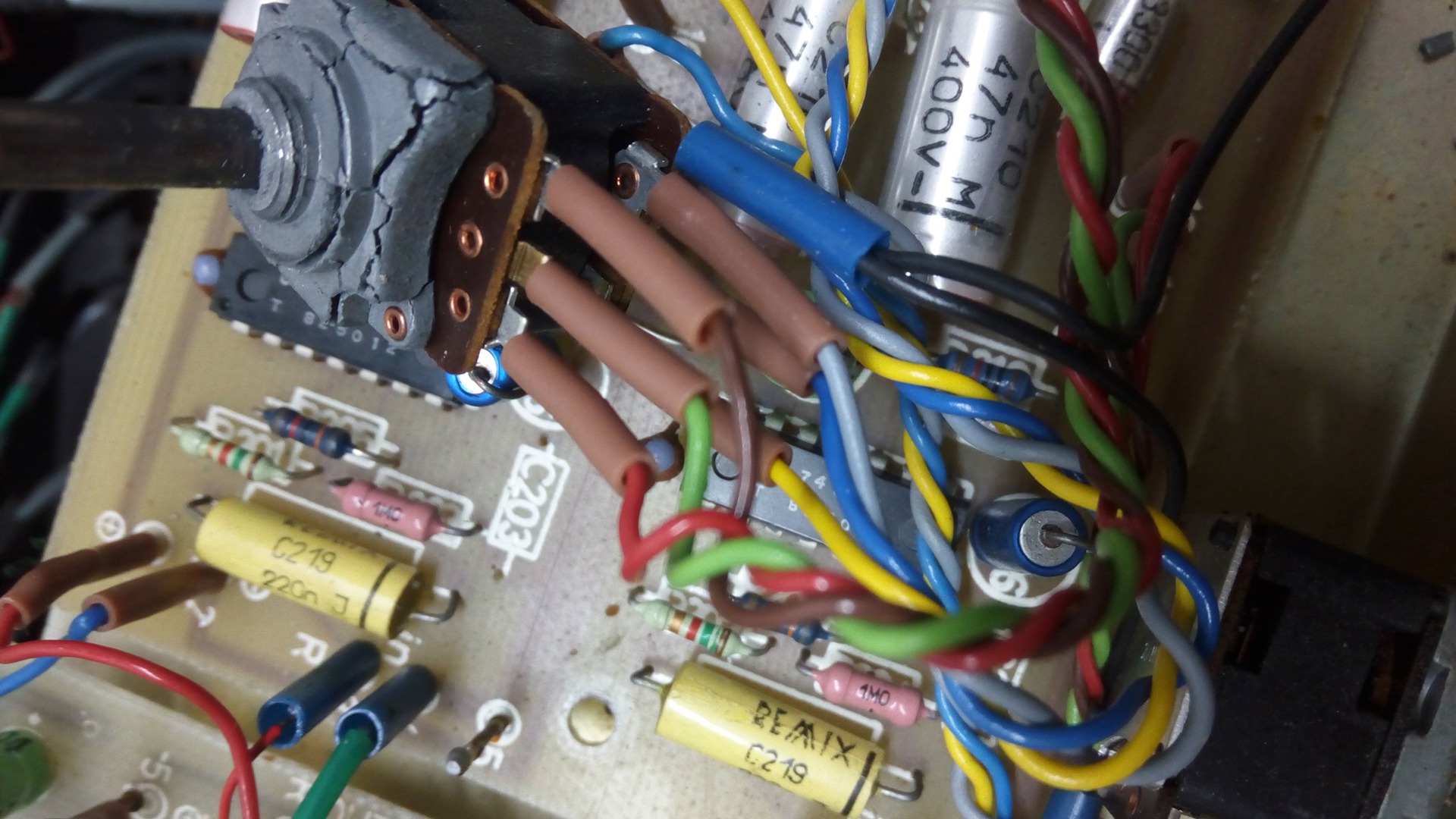

(#) Villanymozdony hozzászólása Okt 3, 2019 /
Egy BEAG erősítőben adott egy törött fémházas potméter, melyet ki szeretnék cserélni. A jelölése 2XM10A. Ez 100K-nak néz ki, de lineáris vagy logaritmikus poti?
A hozzászólás módosítva: Okt 3, 2019
(#) ferci válasza Villanymozdony hozzászólására (») Okt 3, 2019 /
2x100 kohm lineáris...( ha nem a hangerő poti ).
(#) Villanymozdony válasza ferci hozzászólására (») Okt 3, 2019 /
Nem, nem a hangerő. Hangszínszabályozó potija.
Akkor nyugodtan vehetsz lineárist.
