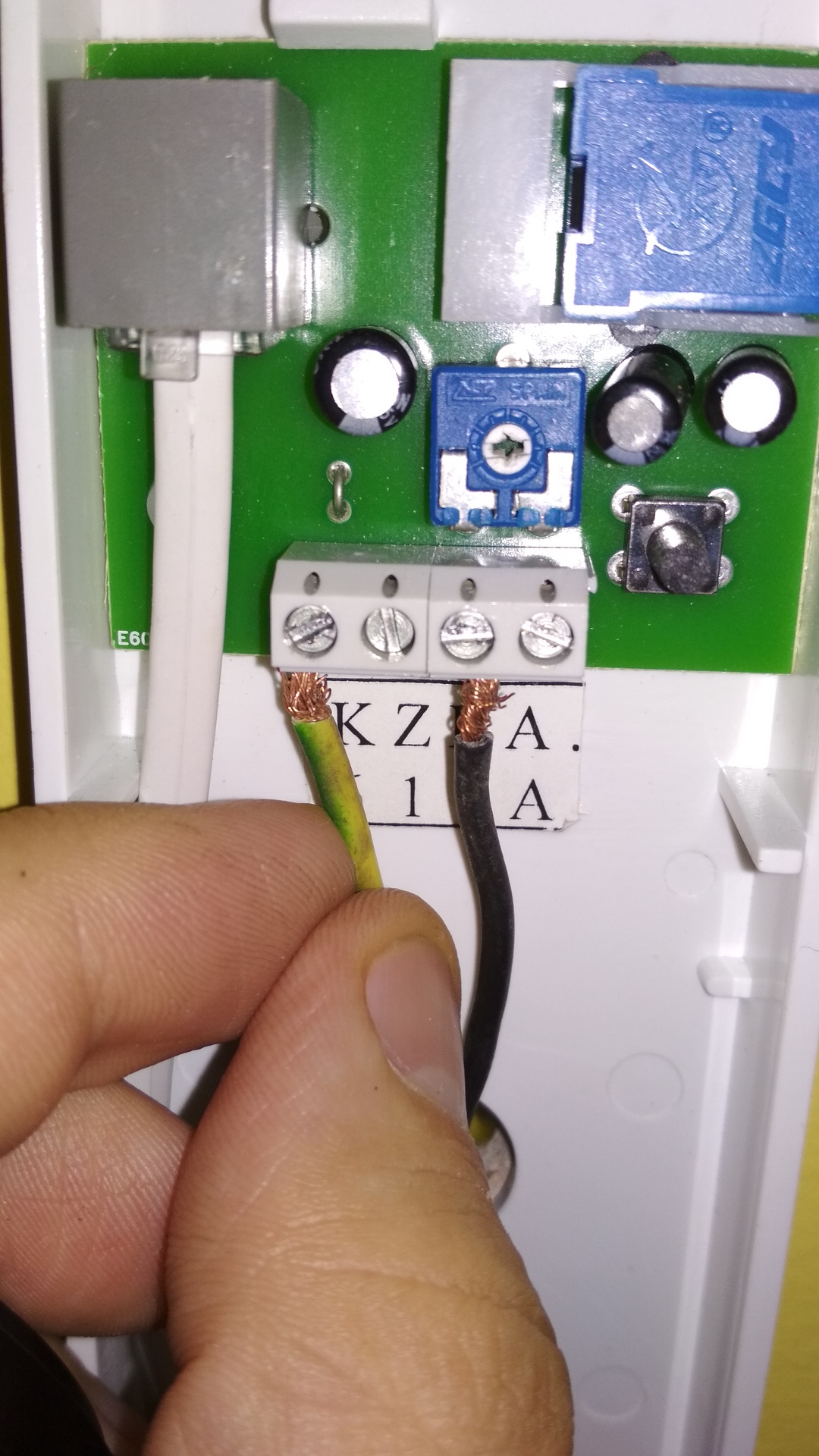

![]() Mondjuk azt még mindig nem értem, hogy a másik lakásban ahol ugyanúgy codefon volt, miért csipogott egyszer ha valaki bejött a társasházba a kapukóddal ? Csináltam egy fotót a mostani bekötésről, a képről hiányzik egy kék kábel is, az nincs bekötve sehová. Kaputelefonnal korábban még nem volt dolgom, de ha egy kis hangszórót (pl ami az asztali számítógépekben van hibajelzésre) sorba kötnék arra ami a központi egységből jön nem oldaná meg a hiányosságot?
Szia.
A régi lakásotokban a Codefon központ úgy volt beállítva, hogy amikor beütötted a kódot ill. használtad a kártyát, megnézte van e a használt lakásszámhoz felszerelve lakáskészülék. Ezért ekkor csippant (sok esetben csak reccsent) egyet a lakáskészülék. Azt a funkciót a központban lehet beállítani! De ez a beállítás csak problémát okoz (szerintem). Mert bármi oknál fogva a kaputelefon központ nem látja a lakáskészülékedet, tiltja a lakásszámhoz társított kódot és kártyát is, és ki vagy zárva a lépcsőházból!
Ahh, akkor szerelő nélkül ezt nem is tudom megoldani, mert a központi egységet nem tudom beállítani..
![]() Köszönöm szépen a segítséget
Ne akard!
A lakóknak hosszú távon csak problémát okoz! És ez a funkció nem jelzésnek van! Több rendszernél (ahol mkt-s átalakító panel van,pl. mint most nálad) hiába is van beállítva hogy ellenőrizze a lakáskészülék meglétét, csak egy alig hallható reccsenés hallatszik a lakáskészüléken!

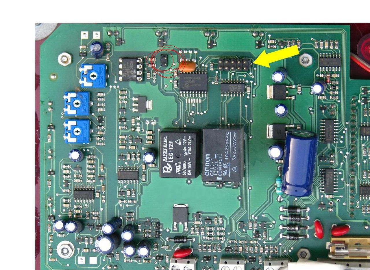

Végig olvastam a topikot, és egy kicsit össze is zavarodtam. A resetkód visszaállítása az alapértelmezettre. Először is a képen lévő bekarikázott jumpert kell rövidre zárni ugye? És nem kell hozzá semmilyen más eszköz. Maga a visszaállítási folyamatra is több fajta leírás van itt, valamit a Codefone oldalán is. Zsolt 73 azt írja: " biztosíték ki, jumper rövidre zár, bizti vissza 10mp-re majd újra kivesz és akkor szüntetem meg a jumper rövid zárát. A Codefone "hivatalos" oldalán meg ugye : A visszaállításhoz a központot áramtalanítani kell, majd a panelon levő jumpert rövidre zárva kell feszültség alá helyezni. Ezután a jumpert meg kell szakítani. Itt az én értelmezésem szerint nem kell 2x áramtalanítani. Melyik a helyes? Illetve visszaállításnál minden lakás kód (reset kivételével), proxy stb megmarad. Nem törlődik semmi ugye? Köszönöm a választ előre is.
A "bizti ki" és az "áramtalanítás" ugyanaz...egyszer és elég 2-3 másodperc is. Csak a reset kód áll vissza. Semmi para, nem tudod elrontani... Sok sikert Tibor

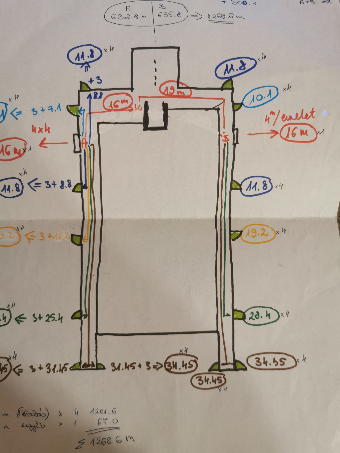

sziasztok. adott egy codefone digitális közpönt 54 lakás. 4emelt emeletenként 14 lakás. az lenne a kérdésem hogy ti a felszállógeric kábelt mibe szoktátok kötni milyen kötödobozba ill hogy kötitek össze a lalás kebelekkel? segitséget köszönöm.
Szervusz!
Na ez aztán teljesen szabadon választott... Általában az éppen kapható és relatíve olcsó kábellel( gerincnek 2*0,75, szinten belül 2*05, vagy ami van éppen). A kötések felfűzve ajtónként, és akkor elfér mondjuk a csatornában. Kérdésed nagyon általánosra sikerült. Pontosíts..

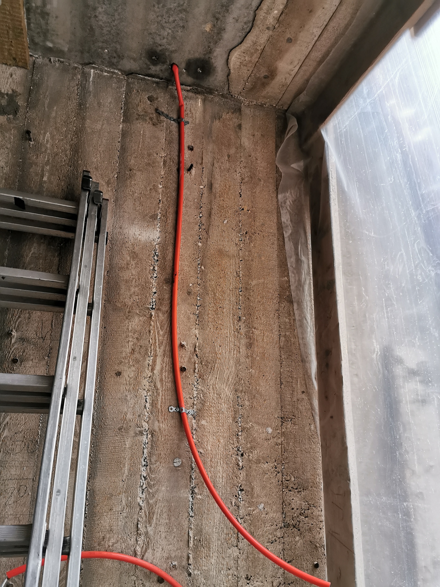

Földszintrol indul a kábel ott csak a központ lesz. 1emelet ahol feljon a kábel közepén van 7lakas balra 7lakas jobbra. Lehet olyat hogy baloldlara és jobb oldalra teszek egy kotodobozt és azokba érkeznek a lakások kabelei?
Nem szoktak kötődobozt tenni. Simán a kábelcsatornában összekötik. Felesleges egy helyre vinni a lakásokból a kábeleket, semmi előnye. Egyszerűen minden ajtónál rákötsz a kábelre, így kevesebb kábel kell.
Itt lesz a központ innen megy fel az emeletre. Az a baj az ajtzatbetonba lesznek a kábelek.
Most utpel kabelezek ezt tudok jó áron.
Tehát elindulok a központtól és azt viszem a lakások felé a lakás előtt rakotok a kábelre. Megszakitom a kábelt vagy hogy szoktatok?
