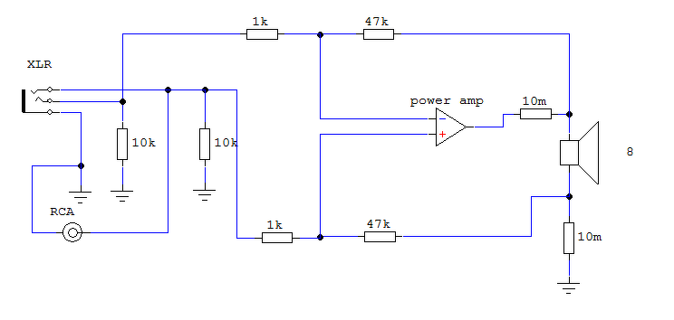

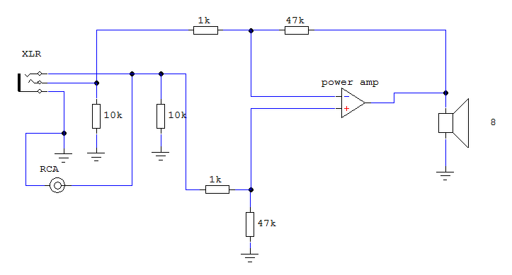

(#) tothbela válasza Skori hozzászólására (») Jan 12, 2020 / 2
Mint említettem, tartozok legalább valami skiccel. Nemsokára PC mellé ülök és teszek fel valami terv félét.
Egyébként valóban szimmetrikus bemenettel gondolom a megoldást. De köszönöm a tanácsot.

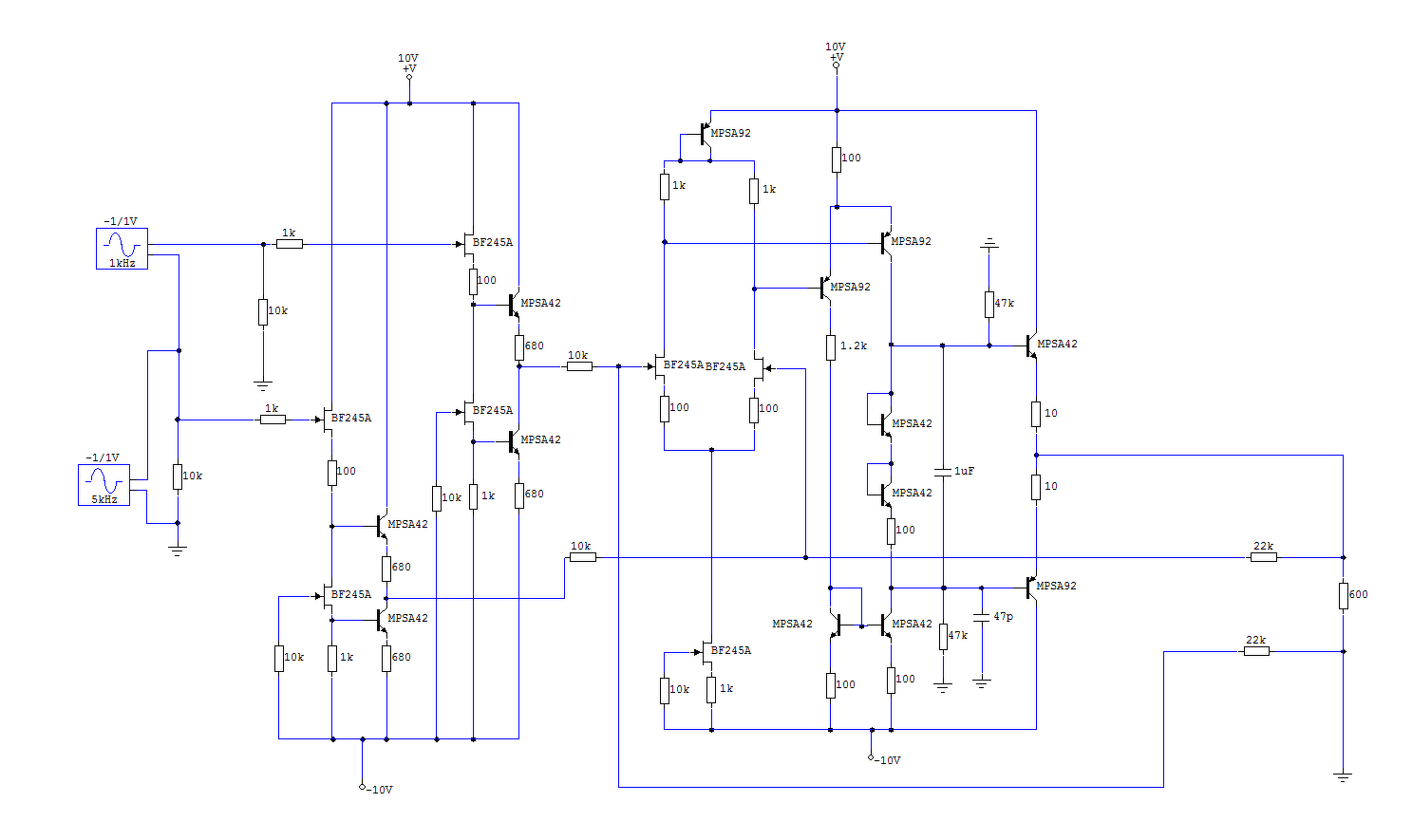

(#) tothbela válasza tothbela hozzászólására (») Jan 12, 2020 / 1
Valahogy így alakult az evolúció.
Először a visszacsatoló hálózat került a bemeneti GND-re, mert így az lesz a referencia pont. Persze a közös módú elnyomás így még nem a legjobb, tehát egy híd lett alkotva. Ha a híd referenciapontja átkerül a kimeneti csatlakozó hideg pontjára, akkor a hangszóró szempontjából teljes a kiegyenlítés. Csak így a bemeneti és kimeneti GND-k közötti zavarfeszültség megjelenik a bemeneteken valamekkora áram formájában, amit csak alacsony impedanciás meghajtás tud ellensúlyozni. Így bekerült egy buffer fokozat is. Most már a zavar áram nem jut vissza a bemenetre.
Utolsó rajzon egy áramköri megoldás kezd alakulni. Ne zavarjon meg a sok jfet, most ilyen betegség fertőzött meg. Természetesen nem ez az egyetlen út. Az 1kHz bemenő jel mellé tettem egy 10kHz zavart, hogy lássam mit is tesz ellene a szimmetrikus erősítő. Vélhetően a híd elemeit érdemes pontosan megcsinálni.
A hozzászólás módosítva: Jan 12, 2020

(#) highand válasza tothbela hozzászólására (») Jan 12, 2020 /
A harmadik képtől kezdve problémás az elrendezés. szvsz.
(#) tothbela válasza highand hozzászólására (») Jan 12, 2020 /
Konkrétan mire gondolsz mint probléma? Ha a két 10mOhmos ellenállásra, akkor azt nem tudom kivenni, mert az ott lesz mindig. Sőt ott lesz mindenhol ahol egy néhány cm-es szakaszon átkötés van.

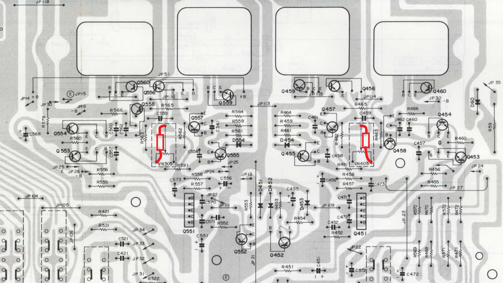

Üdv Mesterek.
Erősítő kimeneten DC -10-20 mV az ugye elfogadható. De miért van az hogy ingadozik 0 tól -15-20 mV ig le föl.? Szkópon szépen látszik hogy ugrál. Ez az ugrálás hallható a hangszórókon,meg a VU méterek is kissé jelzik. Mind két csatornán jelen van ez a jelenség. Előfok lekötve,nem onnan szedi össze. C 451,C 551 csatiló kondik + oldalától kifele észlelhető a zavar.
(#) latyakosa válasza mlaci989 hozzászólására (») Jan 12, 2020 /
Szivargó kondi, kontakt vagy forrasztási hiba. Remélem a Többiek is megosztják az ötleteiket.
(#) tothbela válasza mlaci989 hozzászólására (») Jan 12, 2020 /
A két csatornán szinkronban történik az ugrálás, vagy egymástól függetlenül?
(#) mlaci989 válasza tothbela hozzászólására (») Jan 12, 2020 /
Szinkronban. Egyik csatornán kicsit enyhébben.
Ezek szerint valami olyan alkatrész lehet a lúdas, ami mind a két csatornában részt vesz.
Szkóppal a tápfeszekre rá kellene mérni. Előfordulhat, hogy a pufferkondik rakoncátlankodnak. Nem tudom ez az erősítő folyamatosan üzemelt-e, mert ha mondjuk tíz évig a padláson pihent, akkor az elkók kicsit betegeskedhetnek. Én egy olcsó fülessel szoktam ráhallgatózni a pufferekre. Ha átütöget belül, akkor pattog a füles. Az előtét egy 22-100 Ohmos ellenállás sorosan 10-47nF.
Erre gondoltam. A puffereket lecseréltem próbára de nem hozott változást. Ránéztem a tápokra is és elég simák. Kerítek egy fülest.
Ha kinyomod a hangszínszabályzó kapcsolót lineáris állásba akkor is ugyanez?
Valószínűleg 20mV-tól jóval nagyobbat ugrik, mert a VU méter egyenirányító diódái nem nyitnak ki ilyen kis feszültségen. 100-200mV körüli tüskéktől viszont már kinyitnak.
Ha valamelyik félvezető rakoncátlankodik, azt nehezebb lesz kideríteni.
Hangszínszabályzó kapcsoló nem hoz változást. Annyit hogy egy jó nagyot durran ki-be kapcsolásra a hangszóró. Bekapcsolós után erősebb a DC kilengés,majd idővel csillapodik a kb 20mV értékre. Ezt már természetesen nem jelzik a VU méterek mutatói meg utána elenyésző nem is hallani de ott van leng le-föl. Nem áll be. Csak nem tudom mi okozza.
A jelútban és a visszacsatoló körben lévő elkók is rosszalkodhatnak. Emlékszem, hogy voltak elkók amik hiába ki lettek sütve, folyamatosan feszültség keletkezett a fegyverzeteik között. C472/575 valamint a a C456/556 éppen ilyen érzékeny pozícióban van.

(#) tothbela válasza mlaci989 hozzászólására (») Jan 12, 2020 / 1
Sok ötlet már nem maradt, talán a VR405/505 oxidálódása is kontárkodhat. DE!
És most nehogy elkezd tekergetni, mert sajnos rosszul van megkonstruálva a bias beállító áramkör. Kontakt hiba esetén repülhetnek a végtranzisztorok. Ha pontosan követed amit írok, akkor viszont nem lehet gond.
Először meg kell mérned a nyugalmi áramot, hogy utána vissza lehessen állítani ugyanarra az értékre. Ha hozzá férsz, az R467/468, valamint 567/568 ellenállásokon mérd meg mekkora feszültség esik. 0,01-0,03V között lesz valahol ez a feszültség. Ezt majd jegyezd fel.
Utána a kikapcsolt állapotban a bias trimmerek forrasztási oldalára a rajzon látható módon forrassz egy-egy 1-2,2 kOhm körüli ellenállást. Fontos hogy a kollektor és a bázis közé kelüljön ne az emitter és a bázis közé. mert így ha megszakad a trimmer érintkezése, akkor a nyugalmi áram nulla felé tart, míg ellenkező esetben a maximum felé.
Utána, és csak utána szabad megmozgatni a trimmereket. De előtte meg lehet hallgatni hogy pattog-e még. A nyugalmi áram az extra ellenállás miatt le fog esni, tehát a korábban mért feszültségeket vissza kell állítani a 0,47 Ohm/ 2W-os ellenállásokon. Az extra berakott ellenállások maradhatnak bent, sőt ajánlott is bent hagyni. Ha nem sikerül még végállásig tekerve sem visszaállítani a nyugalmi áramot, akkor egy nagyobb értékű ellenállást kell beforrasztani. Vélhetően nem lesz rá szükség, de 4,7K már elég kell hogy legyen. Szóval csak óvatosan.
