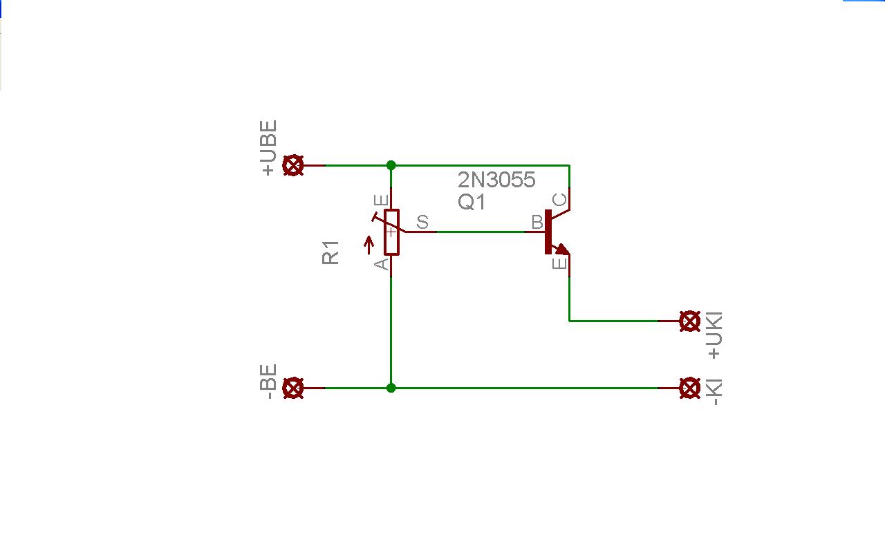

Egy 9.6V-os kézifúró motorját szeretném hajtani 12V-ról. Ez a kapcsolás jó hozzá? Azt tudom, hogy tranzisztornak valamilyen nagyobb kell( pl.: 2N3055), de potméternek kb. mekkora kell és hány W-os?
Köszi

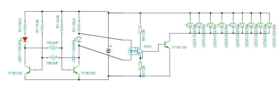

Azt szeretném kérdezni hogy ebben a kapcs rajzban a 4N33-as optokapcsolót 4N25-össel lehet helyetesíteni?
Még annyi hogy a kapcsolásnak 48 ledet kéne egyszerre villogtatni.
A válasz(ok)at előre is köszi!!
(#) Imi65 válasza szaky27 hozzászólására (») Jún 1, 2008 /

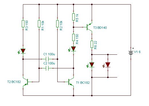

Én már azt sem értem, miért kell ebbe optocsatoló...
(#) szaky27 hozzászólása Jún 1, 2008 /
Nem tom még kezdő vagyok és ezt a kapcsolást ajánlották. Elöször megcsináltam az alap 2 ledes villogót és arra simán rákötöttem a 48 ledet amiket párhuzamosan kötöttem össze. A fénye eléggé halvány lett. És ezt a és ezt azz optokapcsolós megoldást ajánlották. Csak aza baj hogy 4N25-set kaptam és nem tom hogy az is megfelel-e a célra.
(#) zolee1209 válasza szaky27 hozzászólására (») Jún 1, 2008 /
A 4N25-ös optocsatiban sima tranzisztor kimenet van, míg a 4N33-ban darlington-tranyó van a kimeneten. Ennek nagyobb az áramerősítése. De szerintem kipróbálhatod azzal is, ami neked van!

(#) proli007 válasza szaky27 hozzászólására (») Jún 1, 2008 /
Az Imi-nek igaza van, a 4N25, majd jó lesz másra. Nem kell ide optocsatoló.
Megrajzoltam, mert látom tanácstalan vagy. A Led-ek elé, viszont illik előtét ellenállást tenni! Én nem nagyon szeretem az egyszerű párhuzamos kapcsolást, de Te tudod. A kis BD140-el, kb. 1A-ig el lehet menni.
üdv! proli007
