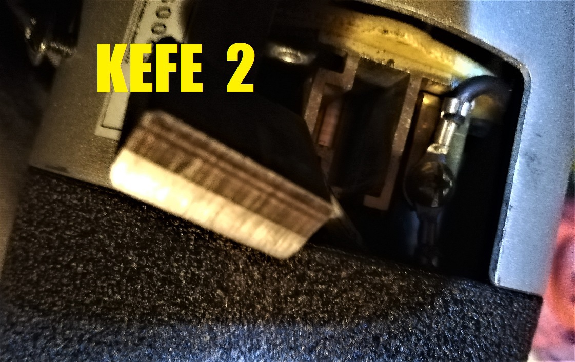

(#) muslica69 hozzászólása Jan 24, 2020 /
Segítségeteket szeretném kérni: KETTLER MARATHON TX1 futópad error 1 hibát jelez. Ez milyen
hibára utalhat? Első lépésben ellenőriztem a biztosítékokat ,azok jók. A paneleken nem látok égés
ill. füst nyomokat.
(#) kzozo válasza muslica69 hozzászólására (») Jan 24, 2020 / 1
Szénkeféket nézd meg a motorban. Ha jók, akkor a panel ellenőrzése következik.
(#) muslica69 válasza kzozo hozzászólására (») Jan 25, 2020 /
A gép a barátomé, pillanatnyilag csak a panel van nálam. Elmondása szerint befújta a szalagot kenőanyaggal és fél óra használat után leállt , több újra indítás után mindig más hibakódot jelzett,végül error 1. A panel szinte úszik a ráverődött kenőanyagtól (nem ismerem az összetételét). Ez csinálhat ilyen hibajelenséget? Mindenképp leellenőrzőm a panelt, lezsírtalanítom, a motort csak jövő héten tudom megnézni.
(#) Chipmunk1960 válasza muslica69 hozzászólására (») Jan 25, 2020 / 1
Szia, Itt az error code táblázata, valószínű az opto jeladó "szeme" koszos, ott a motor tetején. Kontakt-spray-el Tiszta, nem olajos. vagy IPA-val tisztítható. Esetleg lakkbenzin, ha más nincs, erősebb oldószerek kárt tesznek a műanyagban. nitro, észter, aceton, és társai. A futószalag kenésére sűrű szilikonolajat szoktunk használni, azt nem veri szét, s a gumiban sem tesz kárt.
(#) kzozo válasza muslica69 hozzászólására (») Jan 25, 2020 / 1
Azt nem írtad eddig, hogy inditáskor megmozdul a szalag? Ha igen, akkor valóban az optikai szenzor koszos. Ha nem, akkor továbbra is a panelen kell körülnézni.
Jövő héten tudok konkrétabbat írni, hogy mire jutottam. Jelenleg csak a panel van nálam ,ezt leellenőrzöm. Indításkor nem mozdul meg a szalag.
A Panelt, csak a saját kijelzőjével tudod elindítani. Esetleg annyit, hogy a nagyfesz /360V / jelen van-e, illetve zárlat-szakadás keresés. Igaza van kzozo-nak, a motornak szenzor nélkül is meg kell mozdulni indításra, ha nem a motorban, vagy a PWM részben kell keresgélni a hibát.
(#) muslica69 válasza Chipmunk1960 hozzászólására (») Feb 1, 2020 /
A motor egyik szénkeféjénél találtam problémát. A kefe és a kommutátor felülete fel volt maródva
és vastagon állt rajta a kefe por. A kefe tartókat kitakarítottam, a kommutátort 600-as papírral
felcsiszoltam. 19 volton kipróbáltam , 220mA-t vesz fel, egyenletesen megy. Főpróba jövő héten ,
remélem a motorvezérlőt nem vágta haza!
Köszönöm a segítségeteket!
A második képen , nem árnyék látszik, hanem félig felmaródott, vagy lemorzsolódott a kefe.
A hozzászólás módosítva: Feb 1, 2020
(#) Chipmunk1960 válasza muslica69 hozzászólására (») Feb 7, 2020 / 1
Szia, Nem találkoztam még ilyen kefe problémával, de a kommutátor lemezek közé szorult grafitpor okozhat érdekes dolgokat, főleg nagyobb feszültségen, terhelésen. Örülök, hogy meg tudtad menteni a motort.
