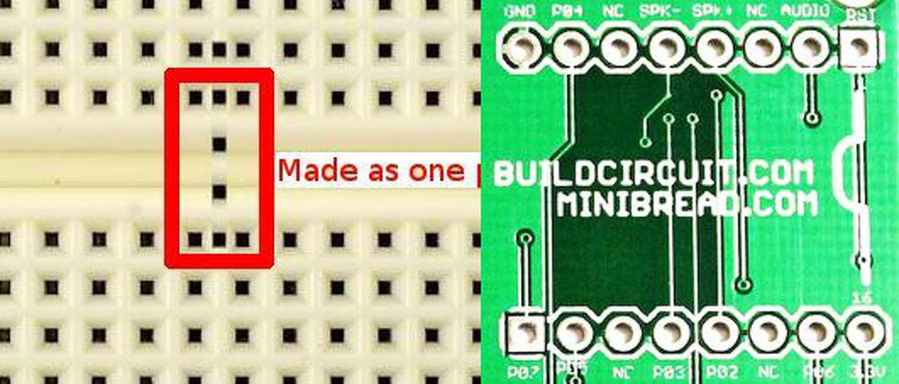

				Nézeődtem az internet szövevényes hálóján, és találtam egy ilyen képet: Ezek a próbapanelek szabványos lyuktávolságúak, ugye? Mert ha igen, akkor meg tudjuk számolni a két sornyin láb távolságát (felül két lyuk, alul két lyuk, meg a középső árok), és akkor már tudjuk a modulnak a szélességét.
				Igen, így menni fog. Hasonló modult használok, annak is ez a mérete, a lábak raszteres távolságokra vannak egymástól.
				Az jó! Akkor fölül 2x2,54mm=5,08mm, lent meg 3x2,54mm=7,62mm, tehát ez így összesen 5,04mm+7,62mm=12,7mm, meg még qaz a mélyedés középen,de azt én nem tudom fejből, hogy mennyi, de olyan 7-8mm körülre saccolom.

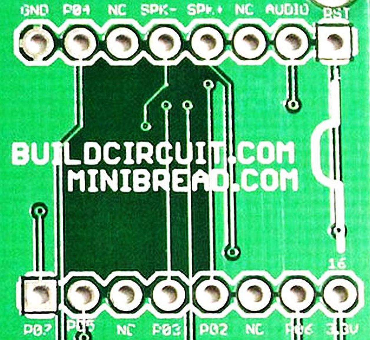

				A hasonló (FD Player mini) modul méretei, mellékletben.

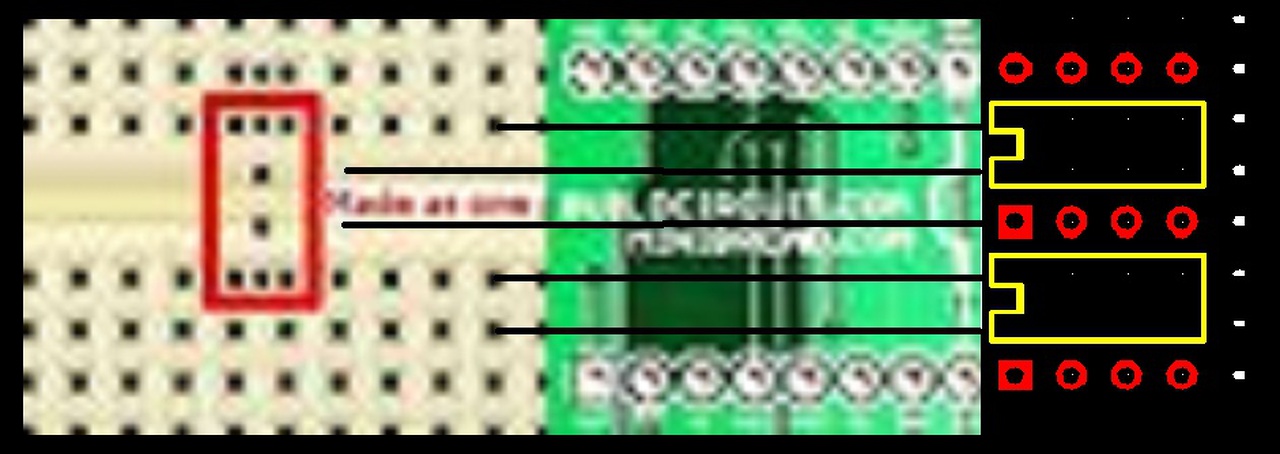

				Hello! Segítek... A hozzászólás módosítva: Ápr 16, 2017
				Köszönöm szépen! Innen már tényleg (remélhetőleg) egyszerű a nyákterv. Közben meg tegnap este beugrott egy ötlet, miszerint a DIP 2x8 at így értik az adatlapon:

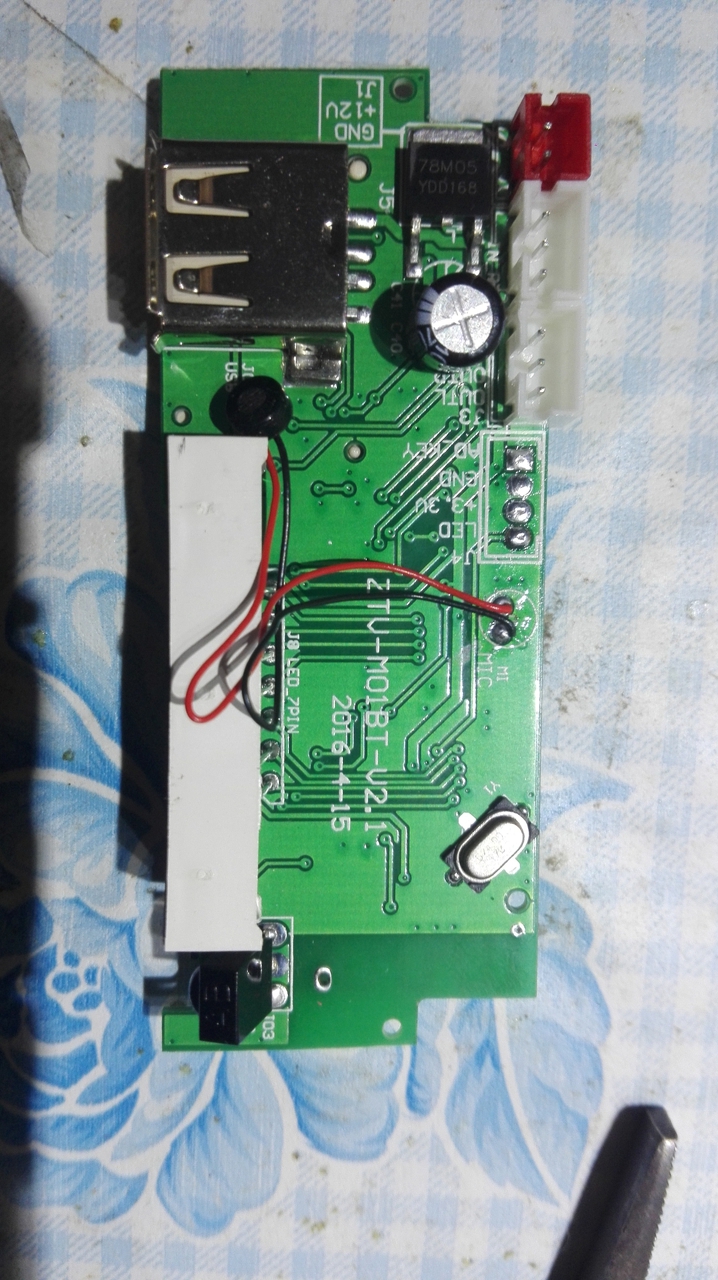

				Végre találtam egy ilyen modult, amin ac4601 (mp3,fm,bt,minden..)chip van, és ki van vezetve az AD_KEY lába külső gombsorhoz. Beforrasztottam egy tüskesort és olyan, mintha folyamatosan nyomva tartanék egy gombot. Százazor átnéztem, nincs zárlat. Egy ugyanilyen, amin nem volt kivezetve, úgy akartam megildani, hogy leforrasztom a panelról a mikrokapcsolókat és kivezetem. Ahogy egyet leszedtem, ugyanezt produkálta. Lehet, hogy sima forrasztástól meghal az ic?
				A vezeték antennaként működik vagy a forrasztóónban lévő folyasztószer okoz annyi vezetést, hogy gombként érzékeli a rendszer.
				Kiforrasztottam, és letakarítottam, sajna így is ugyanaz a helyzet. Ezt a rajzot találtam a chiphez, a gombokhoz ugyanez a kör ki van építve a panelon is. Lógna a levegőben a láb? Egy 22k-val a 3.3V lábra felhúzza.. Megpróbálom így.

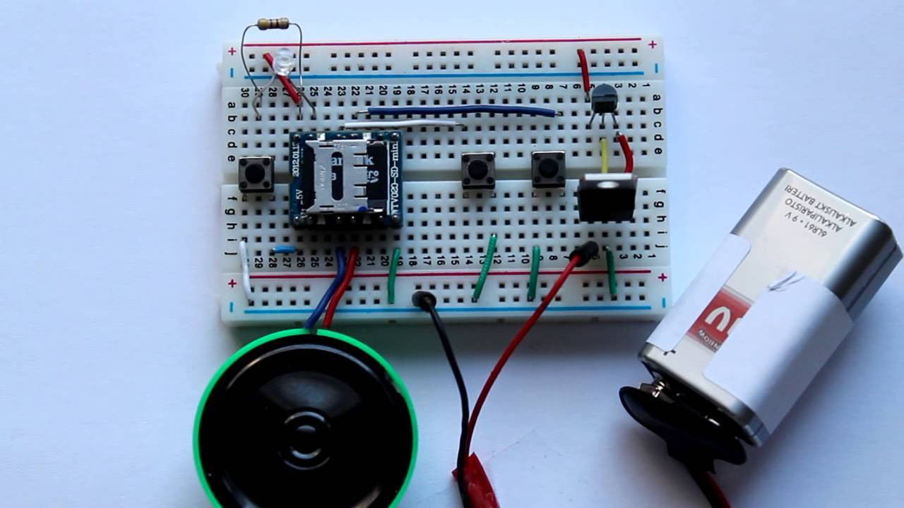

				Ez ugyan SD kártyát kíván de nagyon jó kis szerkezet. Elméletileg Pendrive-ról is tud olvasni de ez utóbbi funkciót még nem teszteltem: DFPlayer mini.
