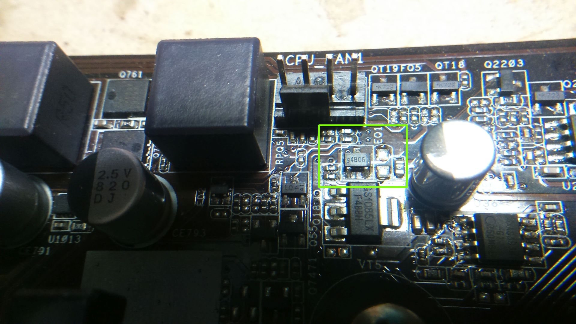

Egy pici, háromlábú (SMD kódja: első olvasatra g4BOG vagy g4BO6 vagy g4B06, ki-ki minek látja..., az alaplapon EQ1 jelölés szerepel mellette.) alkatrészről szeretnék többet megtudni.
Én tranzisztornak tippelném de azt már végkép nem tudom, hogy azon belül milyen is pontosan.
Ezekkel az SMD kódokkal eléggé bajban vagyok, ezért is kérném a segítségeteket a pontos adatlap felderítésében.
Képet mellékeltem!
Tisztelettel és köszönettel:
Zoltán
A hozzászólás módosítva: Jan 7, 2020
(#) hzsiga válasza mahinátor hozzászólására (») Jan 8, 2020 /
Szia. Ha a kép alatti szövegre kattintasz új lapon megnyílik a kép plusz még nagyítható is. Itt kiderül, hogy az utolsó karakter nem 6-os hanem nagy G. Bocsi ha esetleg még sem jó amit írtam.Üdv: Zsigmond.

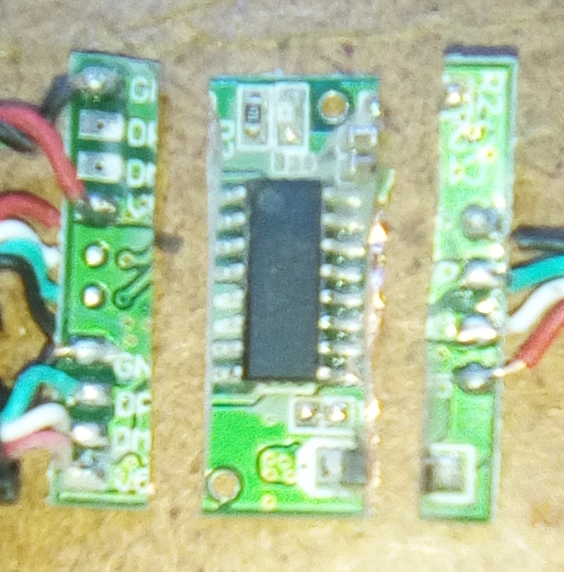

(#) Rosszmáj hozzászólása Jan 9, 2020 /
Üdv,
eBay tápos otg hub. Az otg része megy, viszont nem tölt.
Szétcinca. 5V be, 0V ki. Ahogy méregettem, a K24 feliratú smd alkatrészen (Schottky-dióda?) nem megy át a szufla. Mivel lehet pótolni? Tudom, egy ugyanilyen, de jó alkatrésszel.
És mással?
Kösz.
(#) 13_Balu50 válasza Rosszmáj hozzászólására (») Jan 9, 2020 /
A k24 -re a Google SR240 -es Schottky-diódát talál, ez egy 40 V-os dióda. Szerintem jó oda bármilyen 40V-os vagy annál nagyobb feszültségü Schottky-dióda.
(#) dokidoki válasza mahinátor hozzászólására (») Jan 9, 2020 /
Ilyesmit jobb kideríteni a komplett cucc service manualjából. De gugli SMD marking: BOG keresésre az első találat INA193 sot-23 5 lábú alkatrész, gyanúsan hasonló. Bővebben: Link
(#) dokidoki válasza dokidoki hozzászólására (») Jan 9, 2020 /
Azért ezt jól benéztem, nem is 5 lábú a képen lévő ... sajnálom.
Van ilyenem: S438.
Valakinek valami ötlete, hogy ez milyen dióda? Egyébként winchester elektronika.

(#) pucuka válasza Rosszmáj hozzászólására (») Jan 9, 2020 /
Szerintem S4, Schottky dióda
Lehet még ez is
Kösz mindent, végre válaszolt az eladó. Refundol, ha destroyozom a kütyüt és sendelem a picturet. Ezzel bizonyítja a gyártónak, hogy tényleg használhatatlan, és ő is visszakapja a pénzt.
Ahogy pucukát olvasom, a wincsi-dióda jó lett volna. Mindegy ...
(#) mahinátor válasza hzsiga hozzászólására (») Jan 9, 2020 /
Szia Zsigmond!
Köszi a tippet, a nagyfelbontású képet én csatoltam egyébként! Én is úgy vélem, hogy G a vége de gondoltam hátha nem az, mert már az "összes kombinációt" végig próbáltam az általam talált SMD kód adatbázisokban (eredménytelenül).

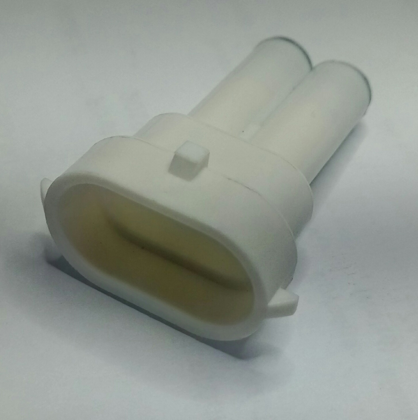

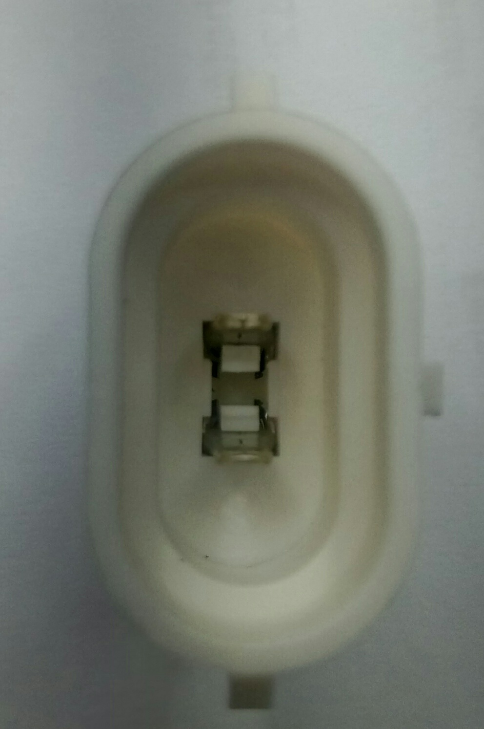

(#) dickheadz hozzászólása Jan 16, 2020 /
Egy autós csatlakozó azonosításában kérnék segítséget. Elvileg egy ködlámpa csatlakozója, nekem az ellendarabjára lenne szükségem.
Próbáltam az Amphenol, a JST, a Molex katógusait böngészni, de nem találtam hasonlókat sem.
(#) kaqkk válasza dickheadz hozzászólására (») Jan 16, 2020 /
Milyen típusú autóhoz való ? Nem próbáltad a típus alapján keresni ?
