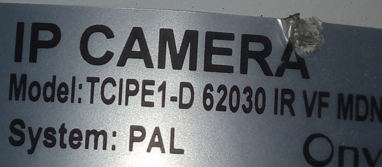

(#) Profisixx hozzászólása Ápr 6, 2020 /
Jó estét !
Valakinek van ötlete, elképzelése, miért van egy IP kamera gyári kábelezésén 6 vezeték a 8 helyett? A két baloldali a táp (talán) a másik kettő árnyékolt kábel.
Köszi a válaszért.
A gyári csatlakozót levágták róla, ezért nem tudom mi volt a bekötés eredetileg.

(#) Johnycorp válasza Profisixx hozzászólására (») Ápr 6, 2020 /
Lehetőségek például:
- A két sodrott érpár (narancs, narancs-fehér és zöld, zöld-fehér) egyértelműen az ethernet csatlakozóé.
- tápnak két ér
- ha árnyékolt valamelyik ér, akkor az éppen lehetne analóg videójel kimenet is (van ilyen is)
- vagy van olyan kamera, ahol az ethernet aljzat mellett egy vagy két LED is van (kapcsolat, kommunikáció)
De először a tápot lenne jó beazonosítani és kötni rá ethernet aljzatot is.
Ennyivel menni kellene, ha üzemképes.
(#) Profisixx válasza Johnycorp hozzászólására (») Ápr 6, 2020 /
Hello! Igen,az árnyékolt lehet analóg videojel és egy mikrofon bemenet, de hogyan kommunikálhat 6 vezetéken a LAN csatlakozón?
(#) Sick-Bastard válasza Profisixx hozzászólására (») Ápr 7, 2020 / 1
Lapozz a végére: Pinouts részre.
Az IP kameráknak nem kell az 1000Mb, elég a 100Mb vagy akár a 10Mb is.
Az RJ-45-ös csatin található 8 lábból az összes csak a a gigabitnek, vagy afelett, kell. A 100Mb-es beéri csupán 4 érrel, azaz 2 párral.
POE esetében is elég (lehet) a 2 pár, ha a kamera képes egyazon érpáron adatot és energiát is vételezni (POE mode A).
(#) Profisixx válasza Sick-Bastard hozzászólására (») Ápr 7, 2020 /
Jó reggelt!
Köszi szépen a választ,sokat segítettél,már kezdem érteni, talán .
Még egy kérdés,ha szabad? A táblázatban kétféle lábkiosztás van, a kommunikáció szempontjából mindegy, hogy melyik sorrendben kötöm be a lengő aljzatba? T568A , vagy T568B ??
A kamerának külön táp bemenete van .ez a vastagabb fekete és piros vezeték lehet.
