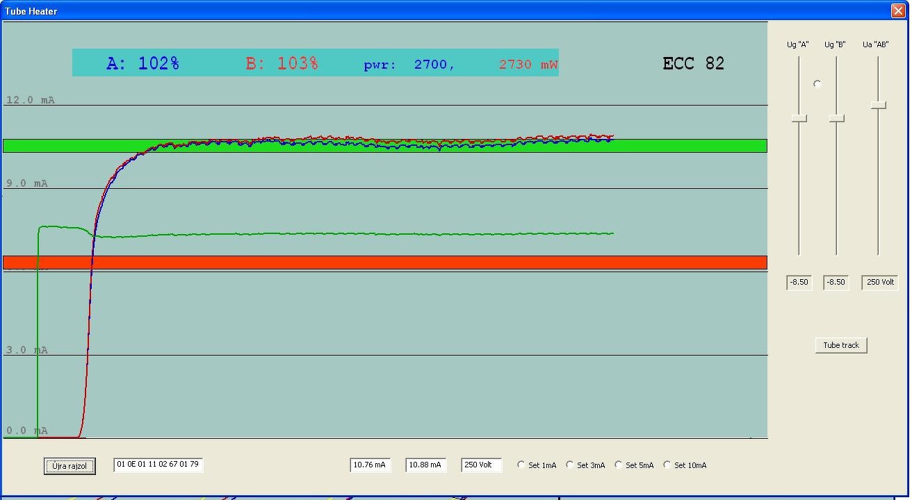

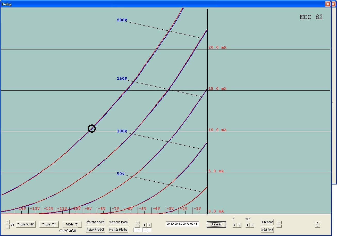

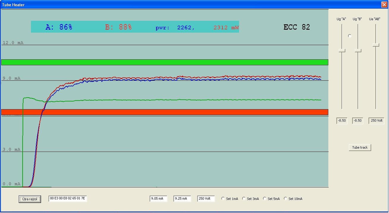

(#) Accord hozzászólása Jan 6, 2020 / 1

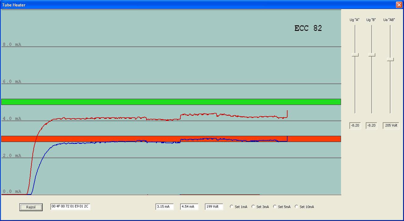

Az előbbi hozzászólás ellenére azért folytatnám a grafikonjaimnak sorát, de most egy új formát mutatnék. Mivel nálam okosabb emberek tanácsára néha olvasok szakirodalmat is és a referencia értékek kutakodása során egy figyelemreméltó írás került a kezembe az elektroncsövek fűtéséről, rengeteg részletkérdést taglalva, azt a következtetést sugallva, hogy az anódáram kialakulása jelentős információtartalommal bír a cső állapotáról.
Mivel a készülékkel már régóta figyelem, mikor fűt fel egy cső ezért úgy gondoltam ezt kirakom egy grafikonra is. De ezzel együtt a felfűtést követően tudom mérni a beállított értékeknek(Ua,Ug) megfelelő áramot. Ha ezeket az értékeket(typical parameters) a datasheet -ben megadot értékekre állítom, akkor az előírt(gyári)értéknek kellene kialakulnia, ha nem így lenne az a cső állapotára jellemző érték.
Nézzük, hogy teljesítenek:
(#) pucuka válasza Accord hozzászólására (») Jan 7, 2020 /
„hogy az anódáram kialakulása jelentős információtartalommal bír a cső állapotáról.”
Ez így van, csak a csőparaméterek mérésével lehet egy cső állapotát meghatározni.
Az anódáram, pontosabban a katódáram jellemzi a katód emittáló képességét, ami egy egyébként hibátlan (nem gázos) cső legfontosabb jellemzője. Többrácsos csöveknél ezt elég nehéz megmérni, ezért a katódáram mérése helyett a cső meredekségét szokás mérni.
A precíz mérési eljárásoddal lehet igazán a párba válogatást elintézni, a néhány, pláne egy pontbani egyezés még távol lehet a kívánt eredménytől.

(#) pucuka válasza Ge Lee hozzászólására (») Jan 7, 2020 /
Egy elektroncső öregedésében/elhasználódásában a legfőbb szerepet a katódbevonat, és a fűtőszál játssza. A fűtőszál wolfram szála a magas hőmérséklete miatt, ha lassan is de párolog, ezáltal megnő az ellenállása, csökken a fűtőteljesítmény, csökken az emisszió is.
Ha érdekel a cső élettartam változásának oka is, akkor érdemes ilyen irányban is tájékozódni. Persze, ha csőmiliomos vagy akkor ez lehet érdektelen, ami nem jó, azt kidobod, és pont.
De szerencsére vannak még emberkék, akit érdekel a miért is.

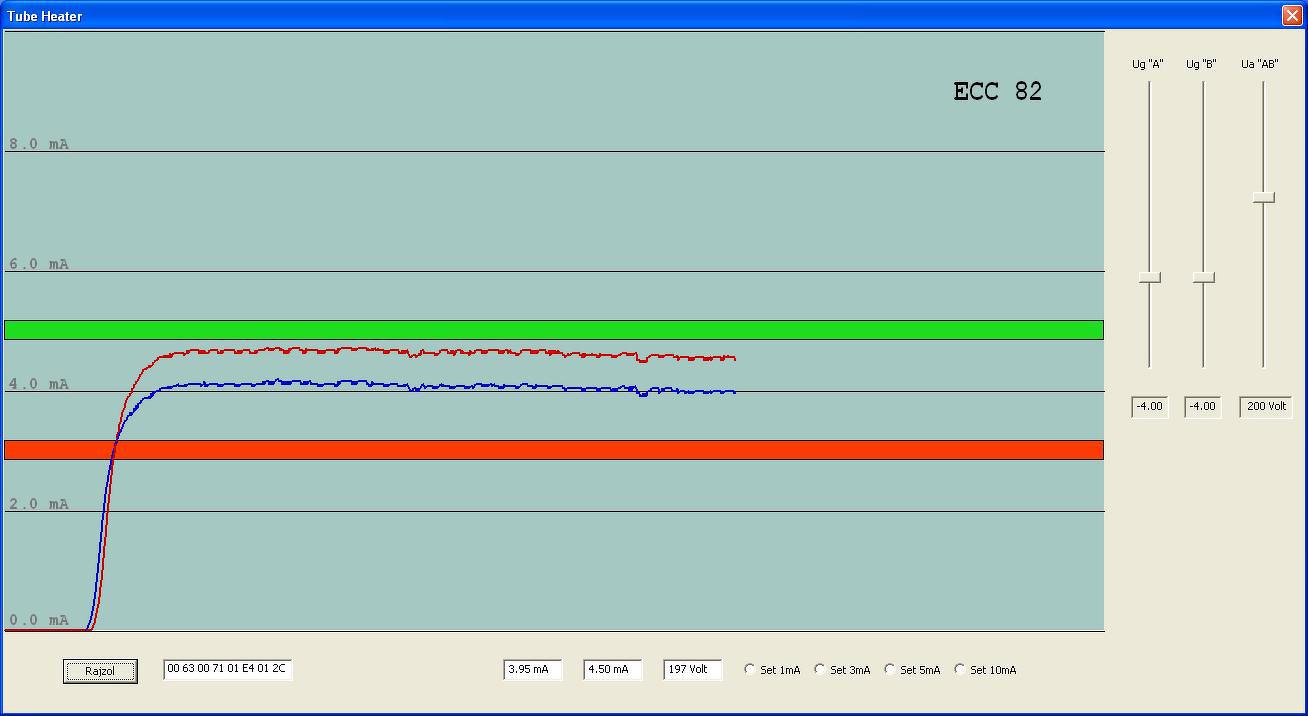

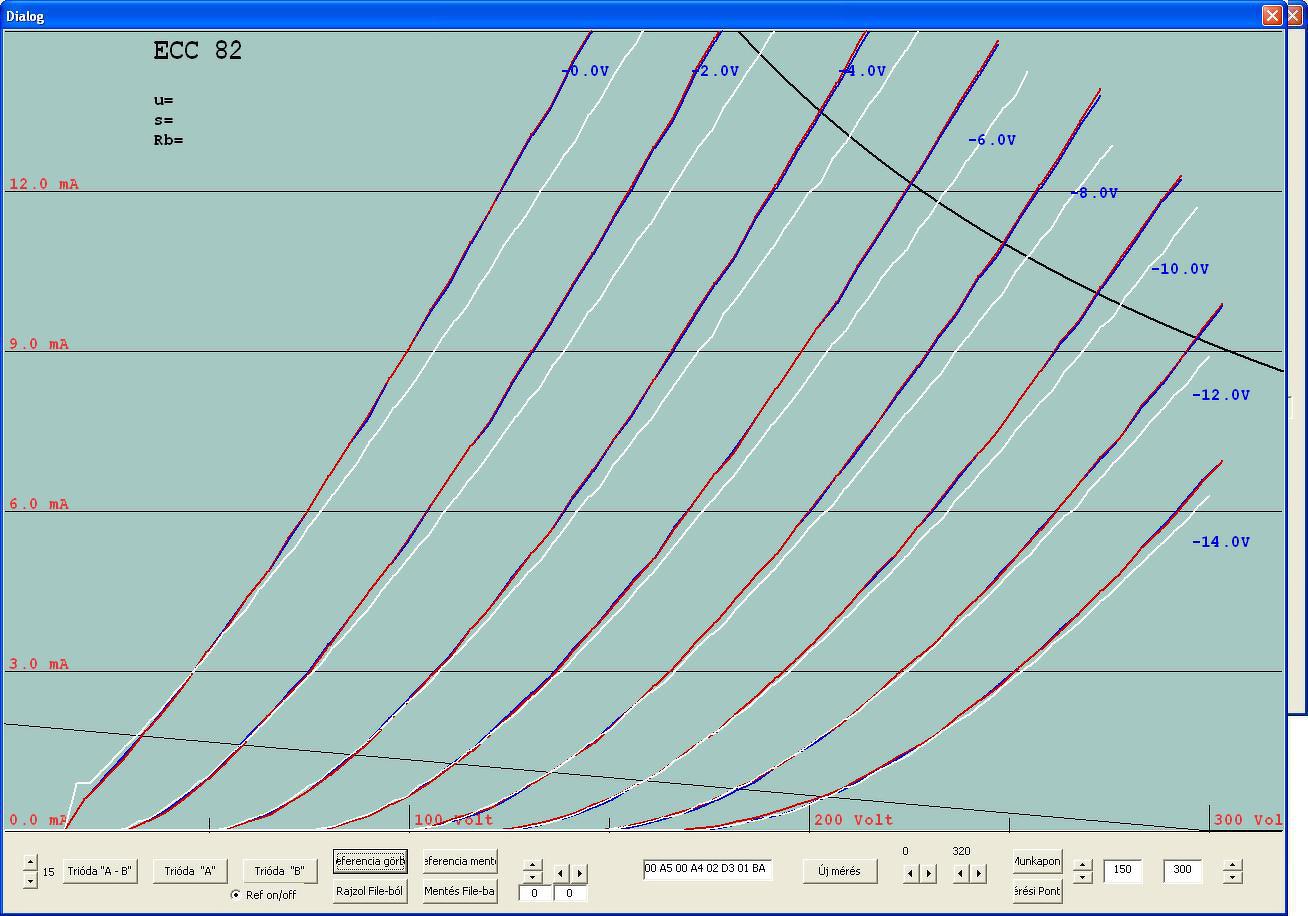

(#) Accord hozzászólása Jan 14, 2020 / 2

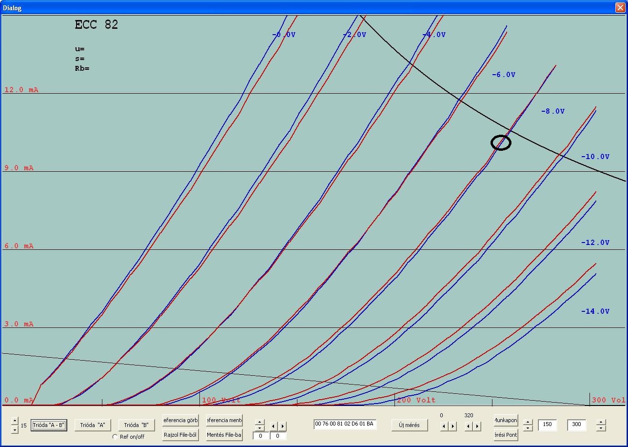

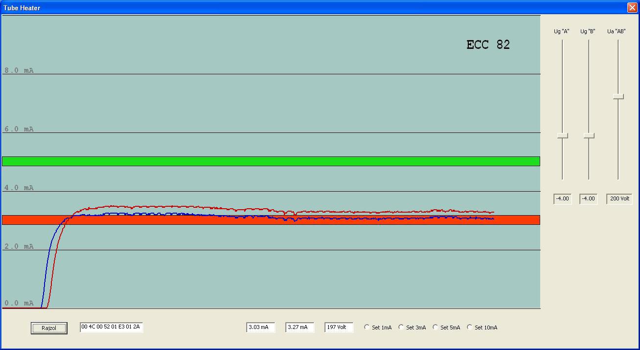

Kicsit kicsinosítottam ezt a grafikont és már a gyári értékekhez viszonyítva ki tudom írni a mért cső tényleges állapotát. A képen látható zöld sáv közepe a 100% értéket jelöli, a piros sáv pedig a 60%-ot. A teljes mérés hossza időben kb. 3 perc, ami idő alatt a cső anódáramának kialakulását lehet megfigyelni. Mivel minden mérés előtt a csőnek fel kell fűteni, ezért a mérő az anód/fűtő feszültség bekapcsolását követően ezzel a folyamattal indul. Tehát a grafikonon látható mikor fűtött fel a cső és indítható a többi mérés.
Ismét felteszek néhány képet erről a folyamatról, különböző állaputú csövekkel.

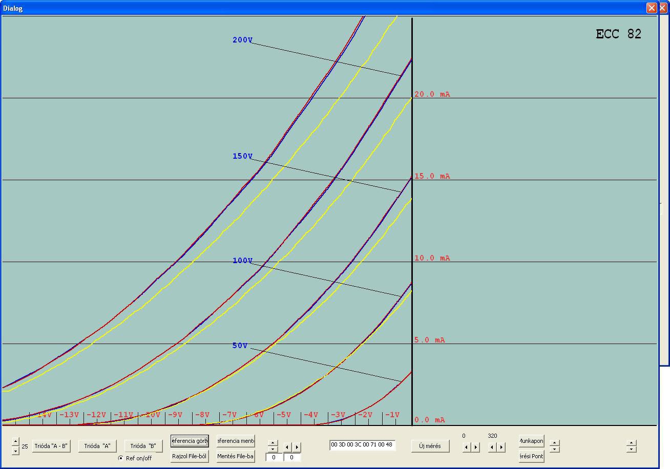

(#) Accord hozzászólása Jan 15, 2020 / 1

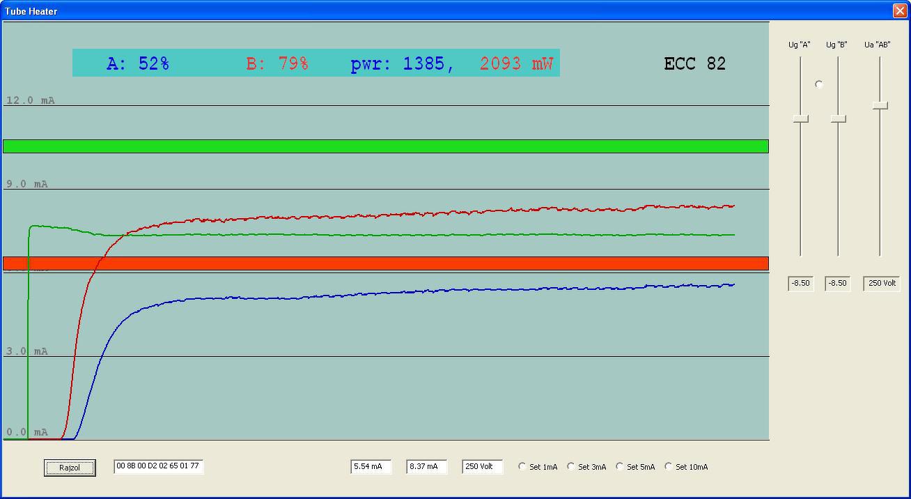

Természetesen a mérések során azért találtam egy-két gyöngyszemet a csövek között, most feltennék egy ilyennek a mérését(Tungsram csőről készültek). A cső statikus értékei 100/100 százalék, a cső anód/rács grafikonján bejelöltem mely pontban készült a mérés. De mindkét grafikon mintaszerű állapotú csőről árulkodik. Még mielőtt valaki kételkedne, ezek a mérések is ugyanakkor, ugyanolyan beállításokkal és körülmények között készültek mint az előbbiek.
Fel-fel bukkant az elmúlt időszakban az az álláspont, hogy tökéletesen megfelel a cső állapotát egy feszültség/árammérővel megmérni, mert ez is elegendő hogy megállapítsuk milyen is. Erre válaszul készítettem ezt a három képet. Ez egy 88/88 százalékos cső, ha úgy vesszük még nagyon jó kondiban van.(látva hogy a többi mit teljesít), a statikus mérés alapján tehát, nem csak jó, de még szimmetrikus is. Ha most megnézzük közelebbről az anód és rácskarakterisztikákat, látható, hogy teljesen "véletlenül" csak abban az egy pontban(ezt egy fekete körrel jelöltem) van meg a teljes szimmetria. Mindkét karaktersztikán egyértelműen kivehető, hogy ez ezek a triódák nincsenek teljes szimmetriában(de soha rosszabb ne legyen) ugyanis könnyen található rajta olyan munkapont ahol ez nagyon jól beállítható

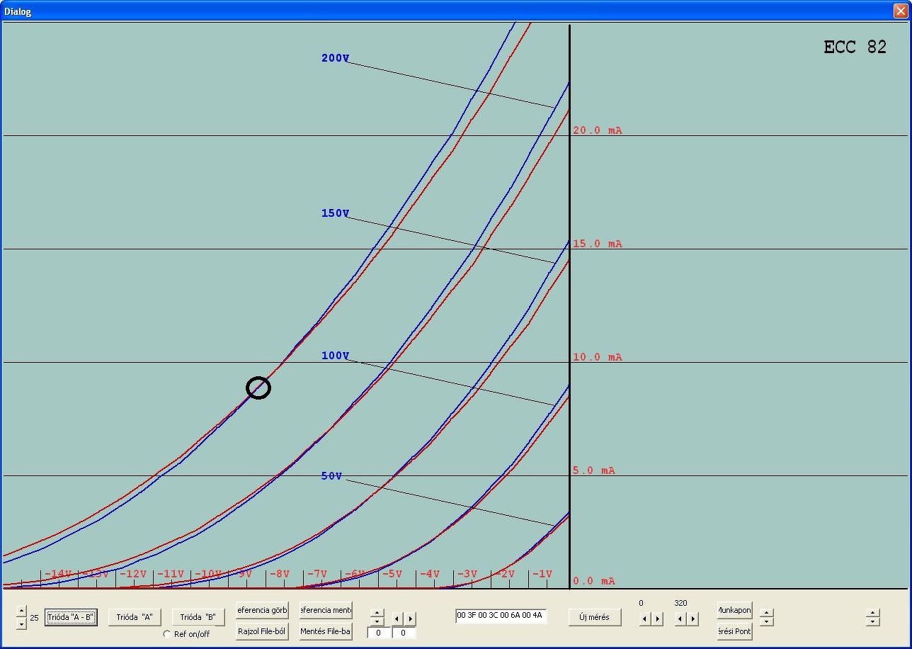

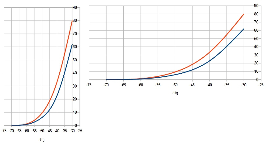

(#) Ge Lee válasza Accord hozzászólására (») Jan 16, 2020 /
Mutatom 2 cső diagramját, alul a -Ug értéke oldalt az anódáramé. Mindezt csövenként 5db felvett értékből képes az excel megrajzolni! A kész diagramot kényem kedvem szerint úgy húzom nyújtom formára ahogy szeretném. Annyi adatot rajzoltatok vele egymás mellé amennyit csak szeretnék. Egy szépséghibája van csak a dolognak, hogy kb. 15 éve vizsgáztam ECDL-ből, és mivel azóta az excelt nem használtam, teljesen elfelejtettem mindent, újra kellene tanulni pl. a diagram szerkesztését is.
(#) Accord válasza Ge Lee hozzászólására (») Jan 16, 2020 / 1
„a különbség csak annyi, hogy az egyik esetben az ember kézzel tekeri végig amit nálad egy szoftver.”
Igen "csak ennyi", de ezt már az előző hozzászólásokban megbeszéltük, hogy te úgy méred, én így, Mivel ennek a fórumnak az a címe: "Elektroncső-vizsgáló berendezés" ezért úgy gondoltam megosztom a fórum olvasóival az általam készített/készülő "berendezés" leírását, azzal végzett mérések, grafikonok tanulságait.
Ha úgy gondolod a tiéd másabb vagy jobb tedd te is ezt és majd az olvasó eldönti, hogy melyik módszer a neki tetszőbb.

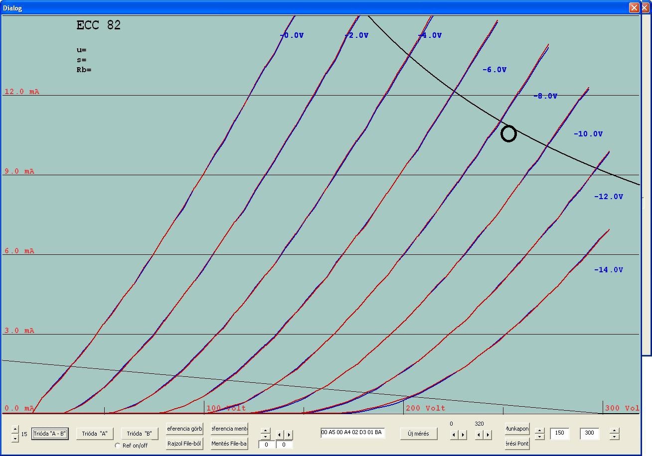

(#) Accord válasza pucuka hozzászólására (») Jan 16, 2020 / 2

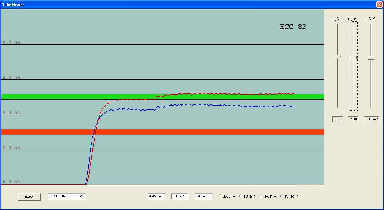

Biztosan láttad az előző hozzászólasaimhoz csatatolt grafikonokat, mint írtam a mérések során találtam egy 100/100 as csövet is. Amikor a referencia kérdését latolgattuk leírtam, mik voltak a várható akadályok egyes verziókban és mit lehet egyszerűen megvalósítani. Végül is a Te javaslatodra egy "etalonnak" kinevezett cső grafikonja lett az etalon. Ez akár lehet a végleges mert a gyári paramétereknek megfelelő értékekkel rendelkezik. Vagyis ezt a kérdést egy adott cső esetében itt le is lehet zárni.
Hogyan is néz ez ki? A két képen a mért cső A-B triódája látható, amik szinte fedik egymást és a jelenlegi(egy régebben kiválasztott cső) referenciagörbe ami még a kisáramú pontokban egyészen jól együttfut a jelenlegi értékekkel, de már nagyobb áramoknál gyengébbnek bizonyul. Az én olvasatomban ennek az új csőnek a paraméterei jobbak mint a régié, ezért nincs más teendő mint egy "Mentés másként" funkcióval elmenteni, és a továbbiakban ez lesz a referenciagörbe.
És két kép:
(#) pucuka válasza Accord hozzászólására (») Jan 17, 2020 /
Jól látod a dolgokat, ahogy gondoltuk, csak eljutottunk egy referenciának tekinthető adatokig.
Az, hogy nagyobb áramoknál nagyobb az eltérés, az pedig azt jelenti, hogy az emisszió már nem 100.
