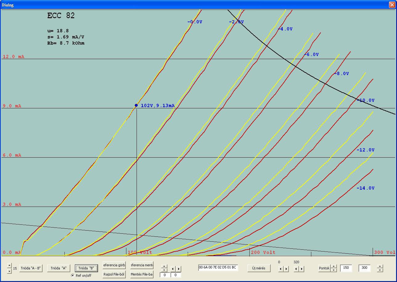

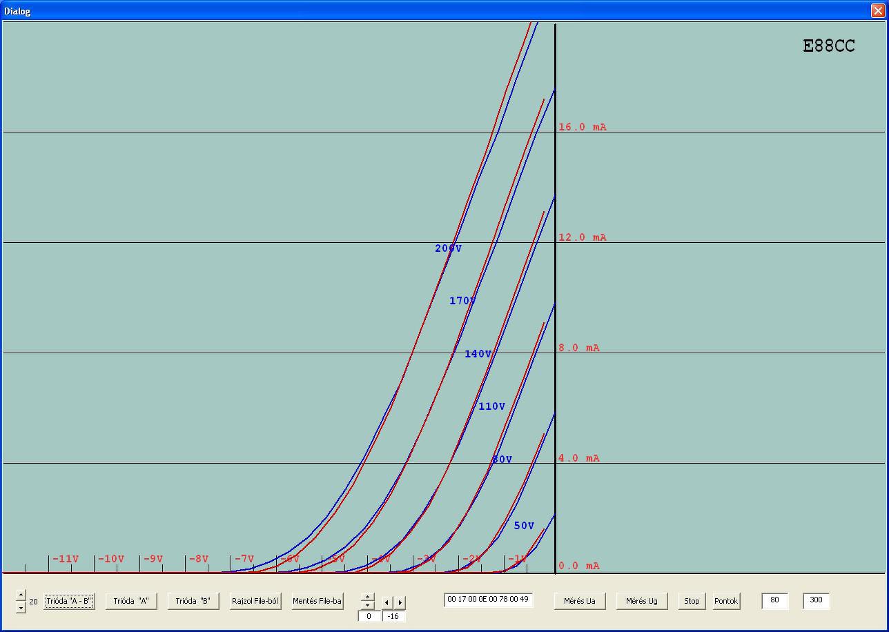

(#) Accord hozzászólása Nov 3, 2019 /
És a két használt cső karakterisztikái:
(#) pucuka válasza Accord hozzászólására (») Nov 4, 2019 /
Ha rá tudnád rajzolni a katalógusból másolt görbéket, azt is lehetne tudni, kábésacc hol is tart a cső. A katalógusban is átlagos értékeket mutat.

(#) Accord válasza pucuka hozzászólására (») Nov 8, 2019 /
Igen, ezek a grafikai felismerő programmok nem ebben a fajsúlyban játszanak, és bonyolultsága révén itt szerinten szóba sem jöhet.

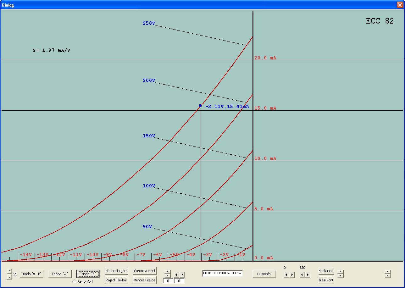

Viszont végig gondoltam hogyan is lehetne megcsinálni és azt látom, hogy egy cső %-os állapotát az Ug/Ia karakterisztika értékéből adják meg. pl.: ECC83 1,2mA-,250V-,-2.0V vagy 0,5mA, 100V, -1.0V vagy ECC82 10,5mA-,250V-,-8.5V vagy 11,8mA, 100V, -0.0V typical characteristics címen.
Mivel ezekből a görbékből a gyártó csövenként mindössze általában 4-5 görbét ad meg, ezeknek az adatoknak a bevitele már nem egy nagy feladat.
A statisztikai módszert végül is elvetném, mert egy referenciagörbének az eredeti/gyári értékeket kell tartalmaznia.

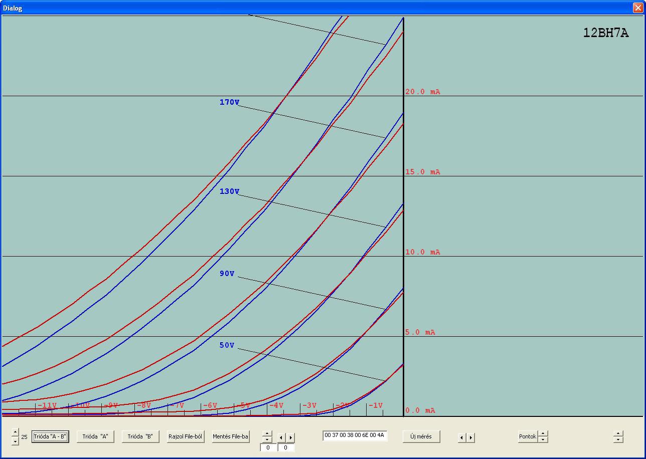

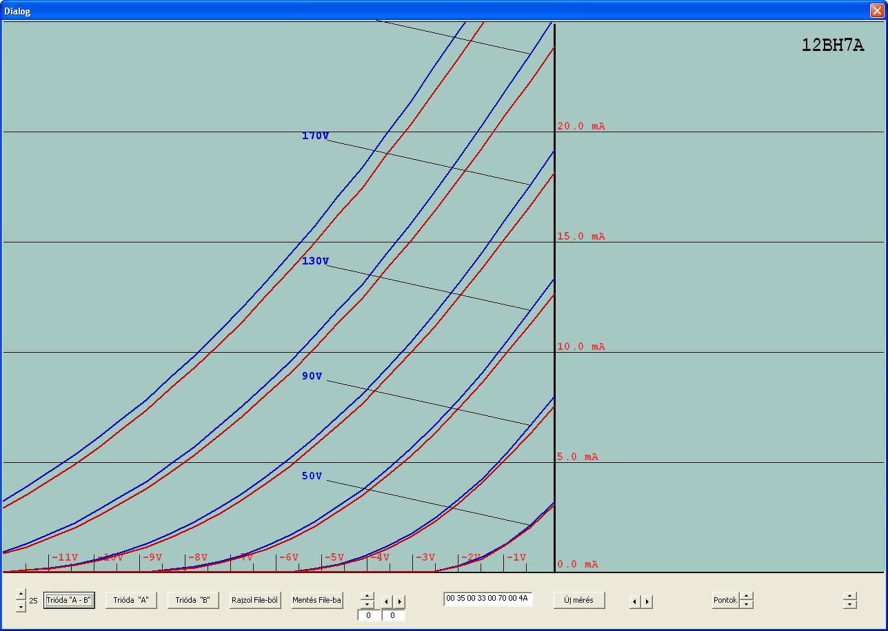

(#) Accord hozzászólása Dec 8, 2019 / 1

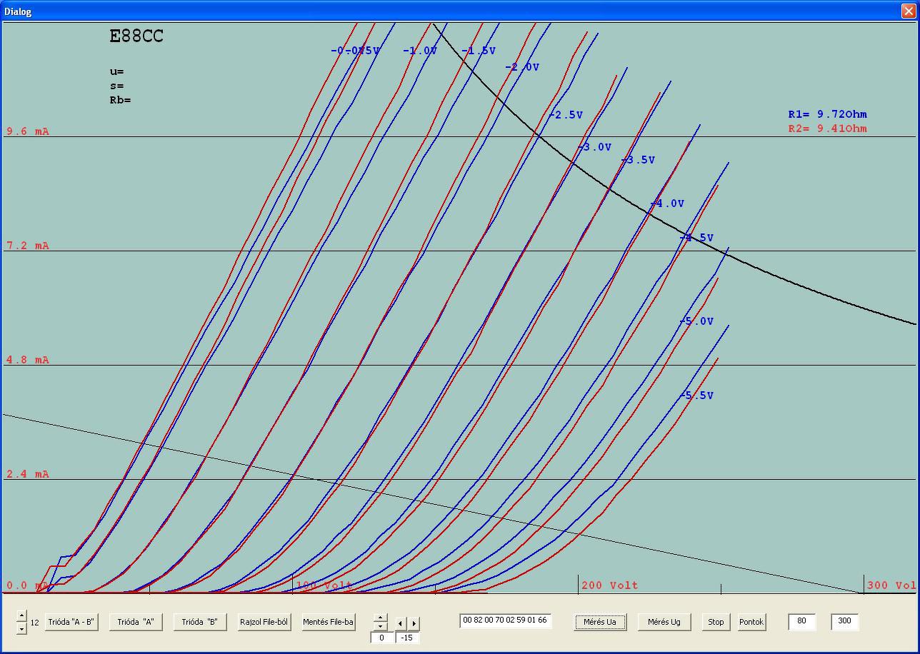

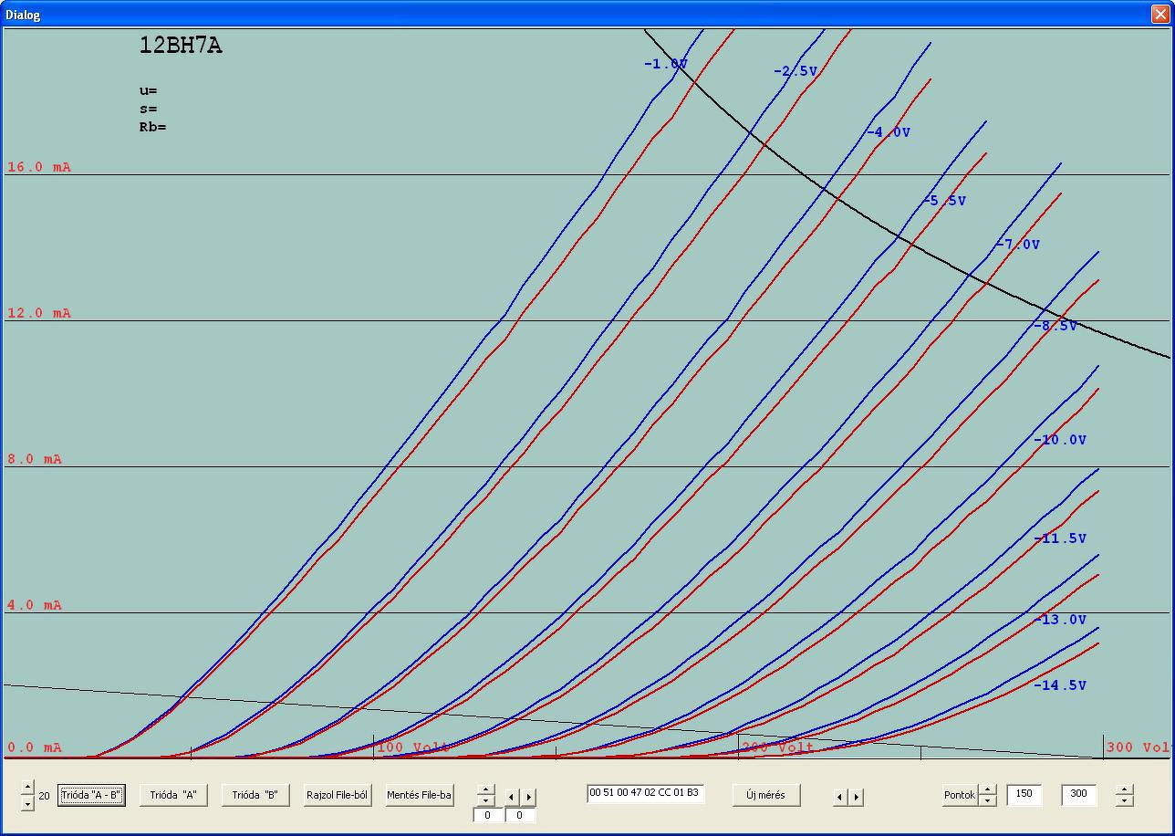

Ismét beszereztem néhány csövet, sajnos nem túl nagy szerencsével, pedig ezek már nem akármilyen felirattal vannak TAD "selected tubes", és akkor agrafikonok:
1, 12BH7A-2 ennek mintaszerű a grafikonja, a két csőfél között van egy kevés aszimetria, de összességében gyönyörűen együttfutnak a görbék.
2, 12BH7A-1 ez viszon erősen kifogásolható, mert a két csőfél telejesen más jellegű és nem lehet olyan munkapontot találni ahol a szimmetria létrejönne.

(#) Accord hozzászólása Dec 12, 2019 /
Megcsináltam a két db 12BH7A ellenpróbáját egy meghajtófokozatban, az első ábrán a hibás cső 40V-os kivezérlésnél, a 2. ábrán ugyanez, de 80V-os kivezérlésnél, a 3. ábrán pedig a jónak minősített cső.
Az első ábrán még alig látható a két fél közti eltérés, pedig ez már egy 6L6 -os végfok majdnem teljes kivezérlésének megfelelő jelszint.

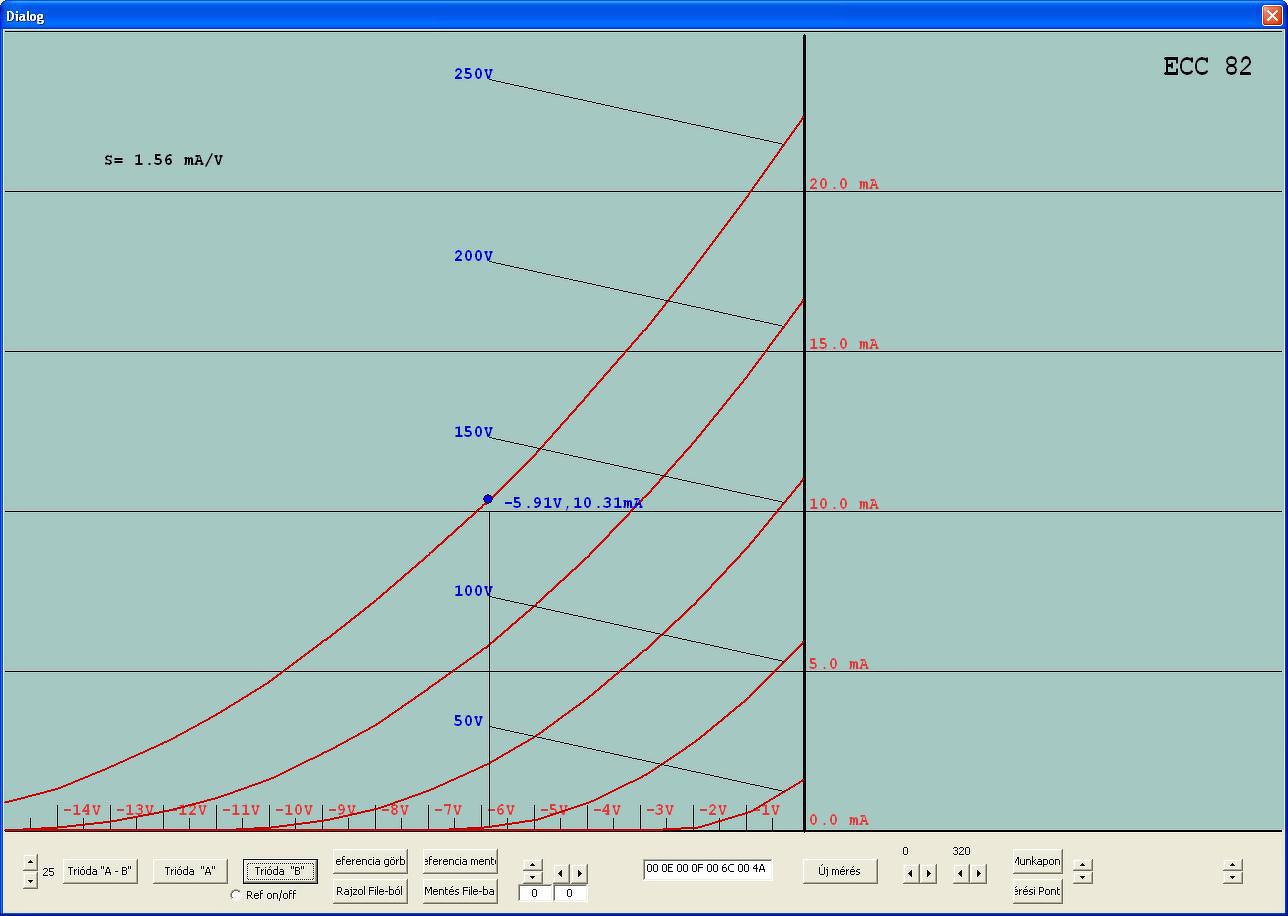

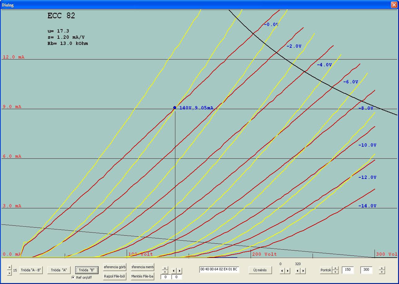

(#) Accord hozzászólása Dec 20, 2019 1 /

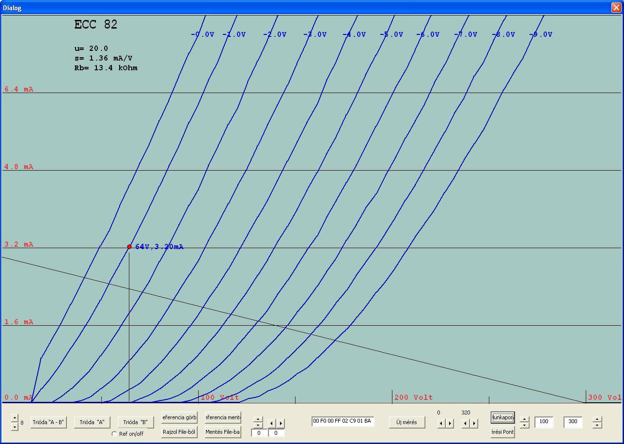

Ismét hozzájutottam két "ezeréves" Tungsram ECC82 -höz, szerencsétlenek olyan állapotban voltak, hogy egy lyukas kétfillérest sem adtam volna értük, de a kíváncsiság, az kíváncsiság.
1, fekete-236, példás szimmetria és alig marad el az értéke a referenciának kinevezett csőtől,
2, fekete-509, szimmetria itt is rendben, kis eltéréssel, de párhuzamosan futó görbék ami azt jelenti, hogy könnyen és a teljes tartományban beállítható az együttfutás.
És a grafikonok:

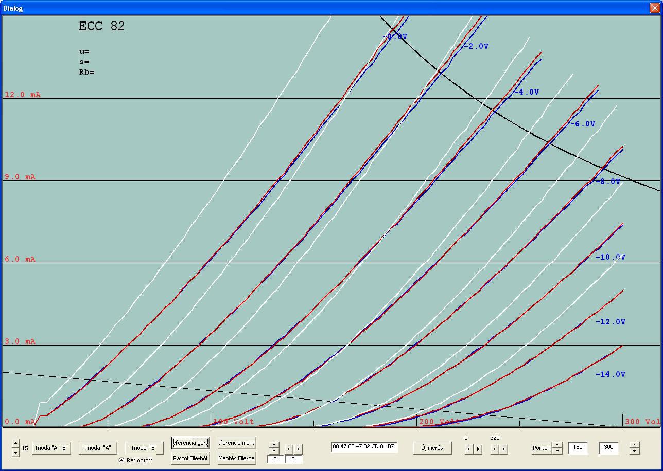

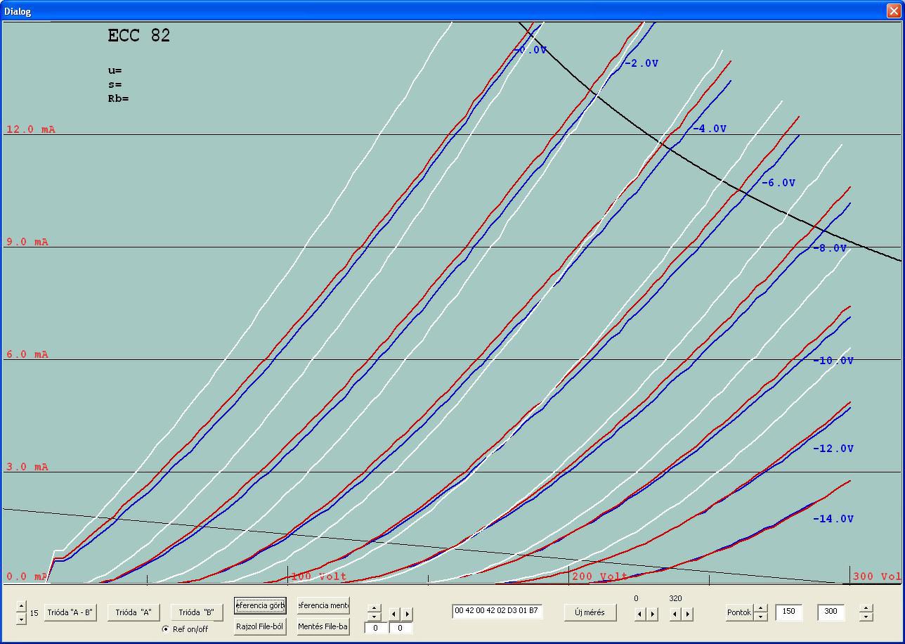

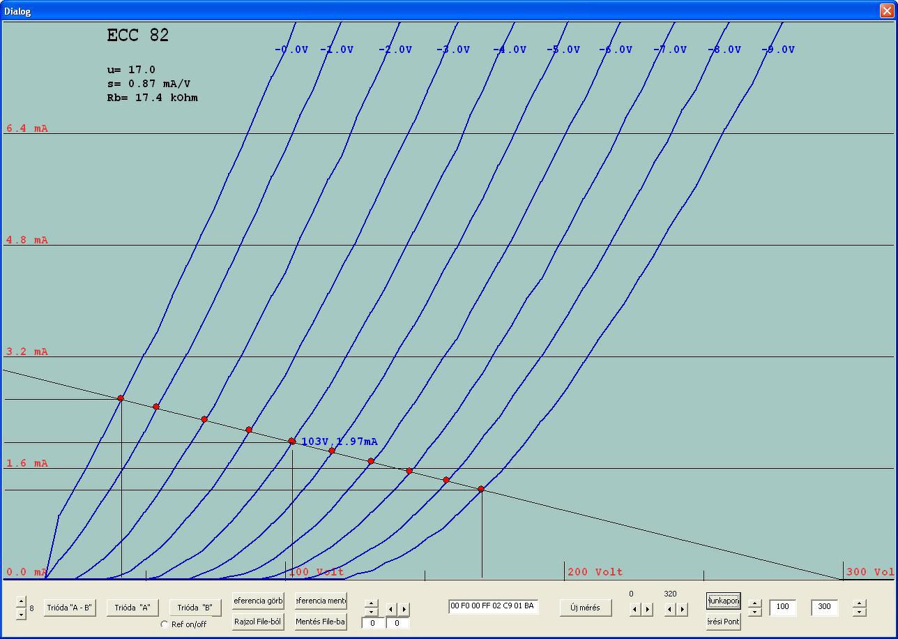

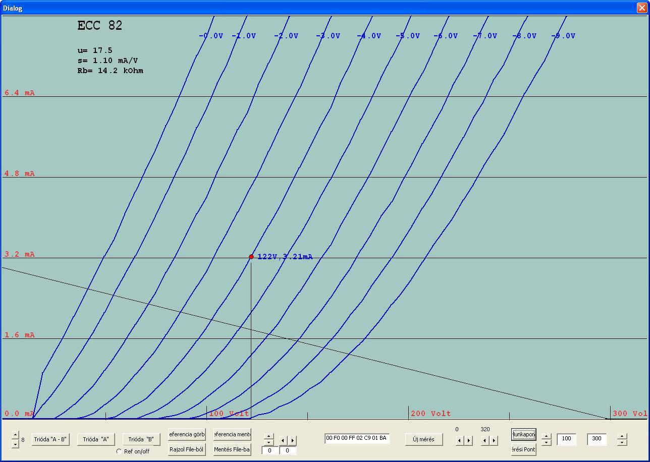

(#) Accord válasza pucuka hozzászólására (») Jan 5, 2020 / 1
Egy kicsit haladtam megint és már ki tudom olvasni a paramétereket is. Remélem jól is számolom. Mint múltkor írtam, volt egy kis gondom a számolásnál, de ez elvi "hibából/hiányosságból" adódott, ezt kellett kiköszörülnöm. A méréseket bizonyos lépésközönként végzem(1-3-5-10) voltos lépésekben ezért a számoláshoz nem volt megfelelő adatom. Azért hogy ezekhez hozzáférjek a mérésközök közti értékeket is definiálnom kellett. Ezzel viszont egy másik problémát is sikerült megoldanom, vagyis az összes adat így már pixel szinten elérhető lett. Így most már a képmező minden pontján kijelezhető a feszültség/áram értéke, függetlenül a mérésközök megválasztásától.
Felteszek néhány képet a balfelső sarokban vannak az aktuális grafikonon kijelölt értékek(u,S,Ra) és a pötty mellett pedig értelemszerűen Ua/Ia.

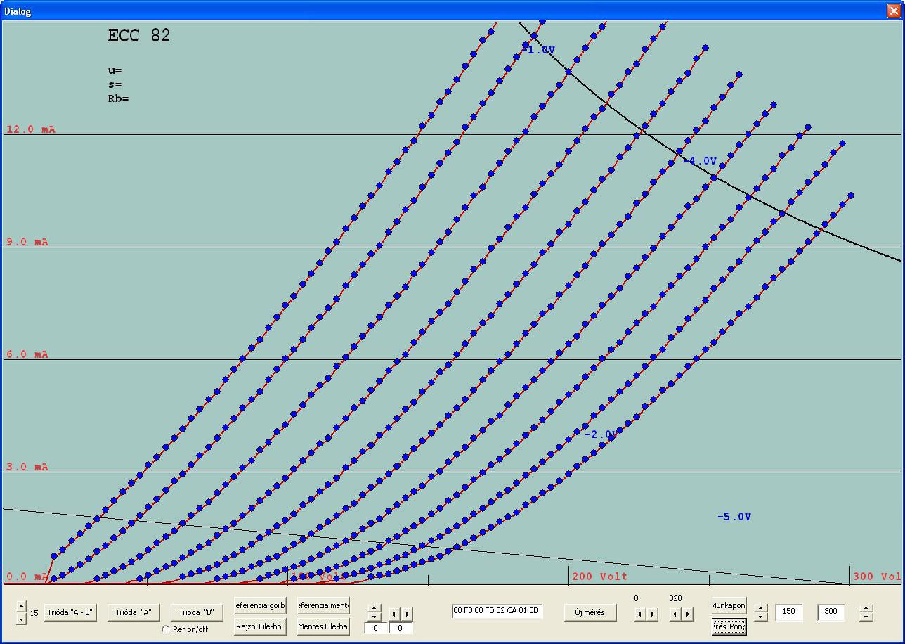

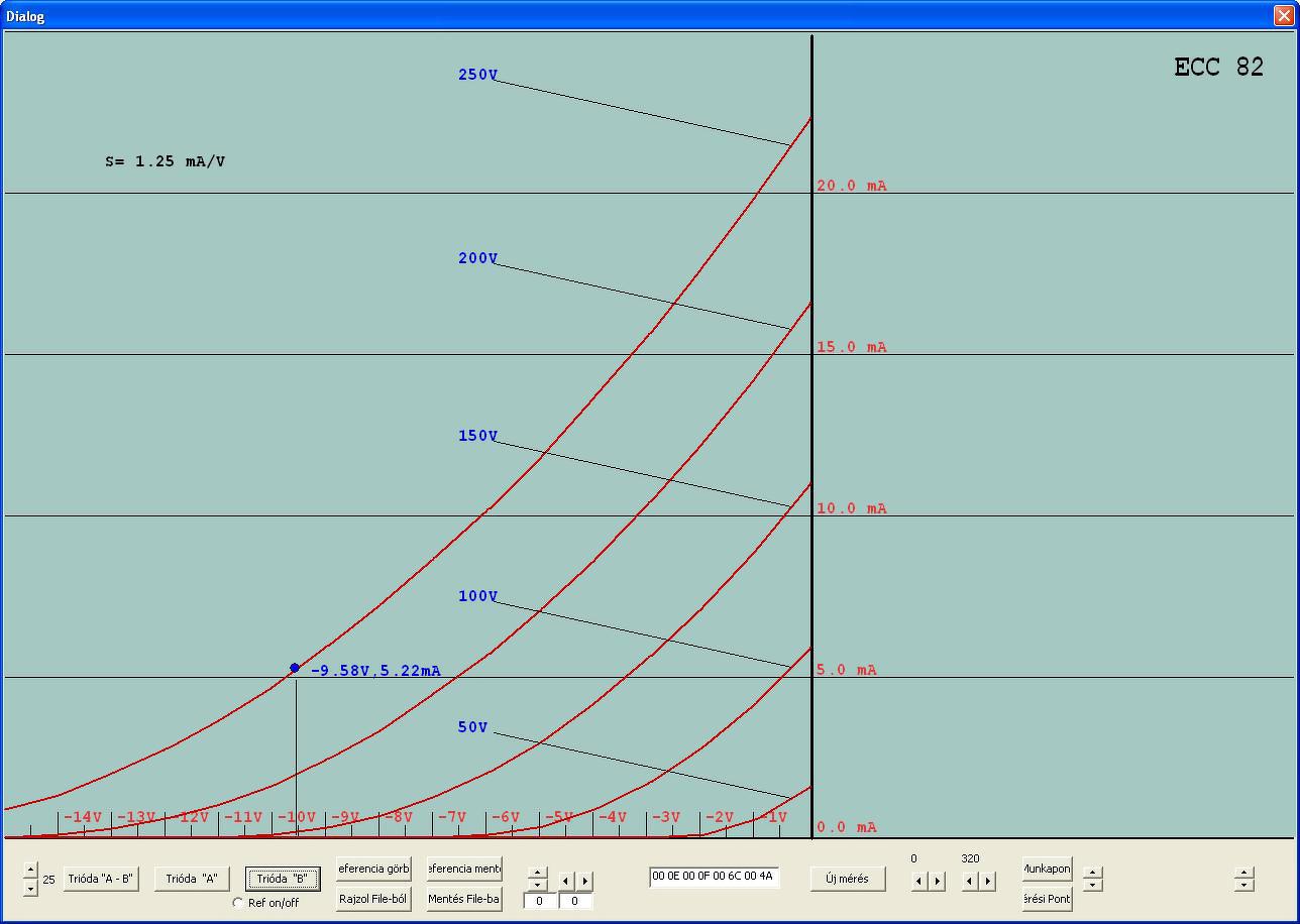

(#) Accord hozzászólása Jan 5, 2020 /

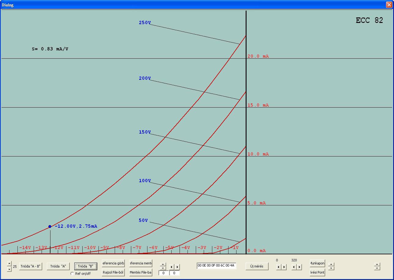

Természetesen az anódkarakterisztikán is elkészültek ezek a változtatások. Itt "gondolom" a legjellemzőbb paraméter a meredekség értéke. Négy képet rakok fel, amiken egymás után készítettem ugyanazon feszültségértéken mérési pontokat. Nagyon jól látható a grafikonom az S értékének alakulása.
A mérési pontokról is felrakok képeket, a képeken 3-5-10 V-os lépésekben történik a mérés, ebből jobban látható miért kellett átalakítanom pixelesre, vagyis hogy minden pixelkijelölésnél pontos értéket kapjak.
