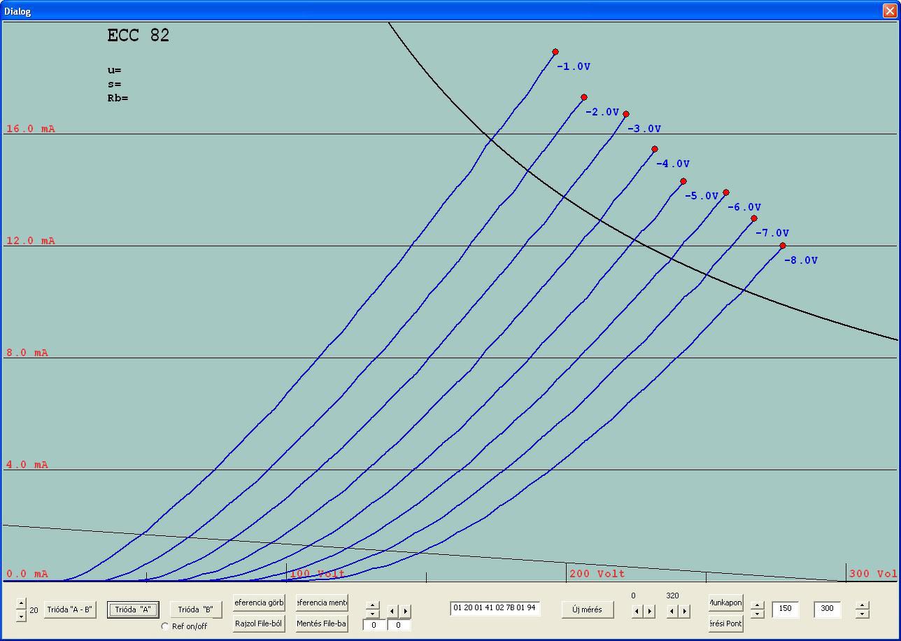

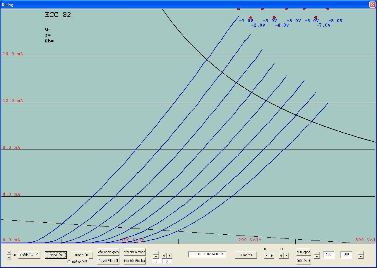

Most éppen azt számolgatom hány pixellel is kell odébbraknom a grafikonokon a feliratot, hogy jól látható legyen, ez még eltart egy darabig.
Addig talán megnyugszanak a kedélyek, Egyébként már készítem a következő kis grafikonjaimat, egyébként kösz.
Be is tudtam fejezni a pixelszámolgatást, Csak kis érdekességképpen teszem fel, semmi jelentősége nincs ez olyan "ilyen volt-ilyen lett" típusúsú képek. Az volt a feladat, hogy a piros pötty mellé kerüljenek a feliratok, szerintem így már jó lesz.

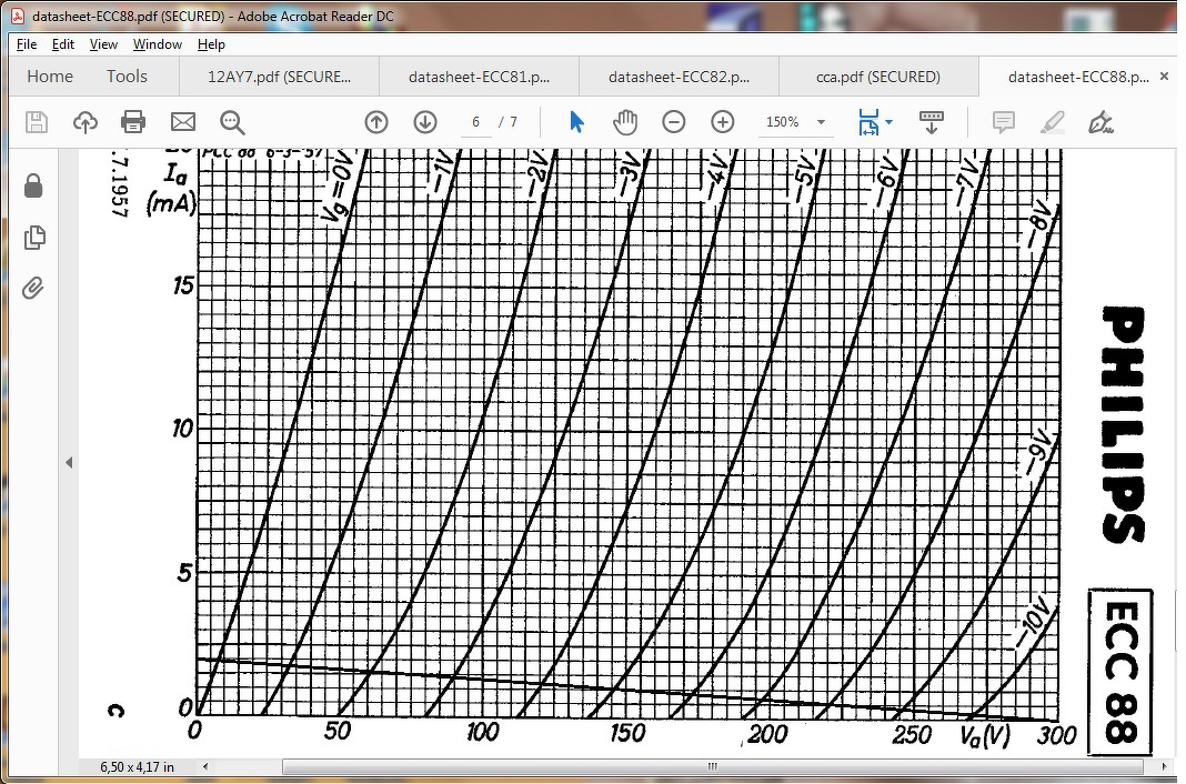

Miután lezajlott ez a kis birkózás, a pihenőidőben készítettem néhány új grafikont. Most azt szeretném ezeken keresztül bemutatni, hogy elképzelésem szerint ne csak a gyári karakterisztikának megfelelő felbontásban, illetve méréshatárban lehessen mérést készíteni, hanem abban a méréshatárban ahová majd a munkapontot szeretnénk beállítani. Lehet, hogy rosszul tudom, de nem sok cső esetén található kisáramú adatlap és amikor ezeken próbáltam szerkeszteni a munkaponthoz tartozó alakatrész értékeket, elég nehezen tudtam eligazodni, és elég nehezen tudtam a pontos értékeket leolvasni az adatlapról.
Első képként felteszek egy másolt képet az adatlapról, azon bejelölve a munkaegyenest, másodiknak pedig egy grafikont amit készítettem az adtatlapon felrajzoltnak megfelelő méréshatárban, ECC81 3mA méréshatárban, 160k munkaellenállással,
És még két elektroncső ugyanilyen összeállításban,
E88CC 4mA méréshatárban, 150k munkaellenállással, ECC82 6mA méréshatárban, 70k munkaellenállással, A hozzászólás módosítva: Jan 19, 2020
