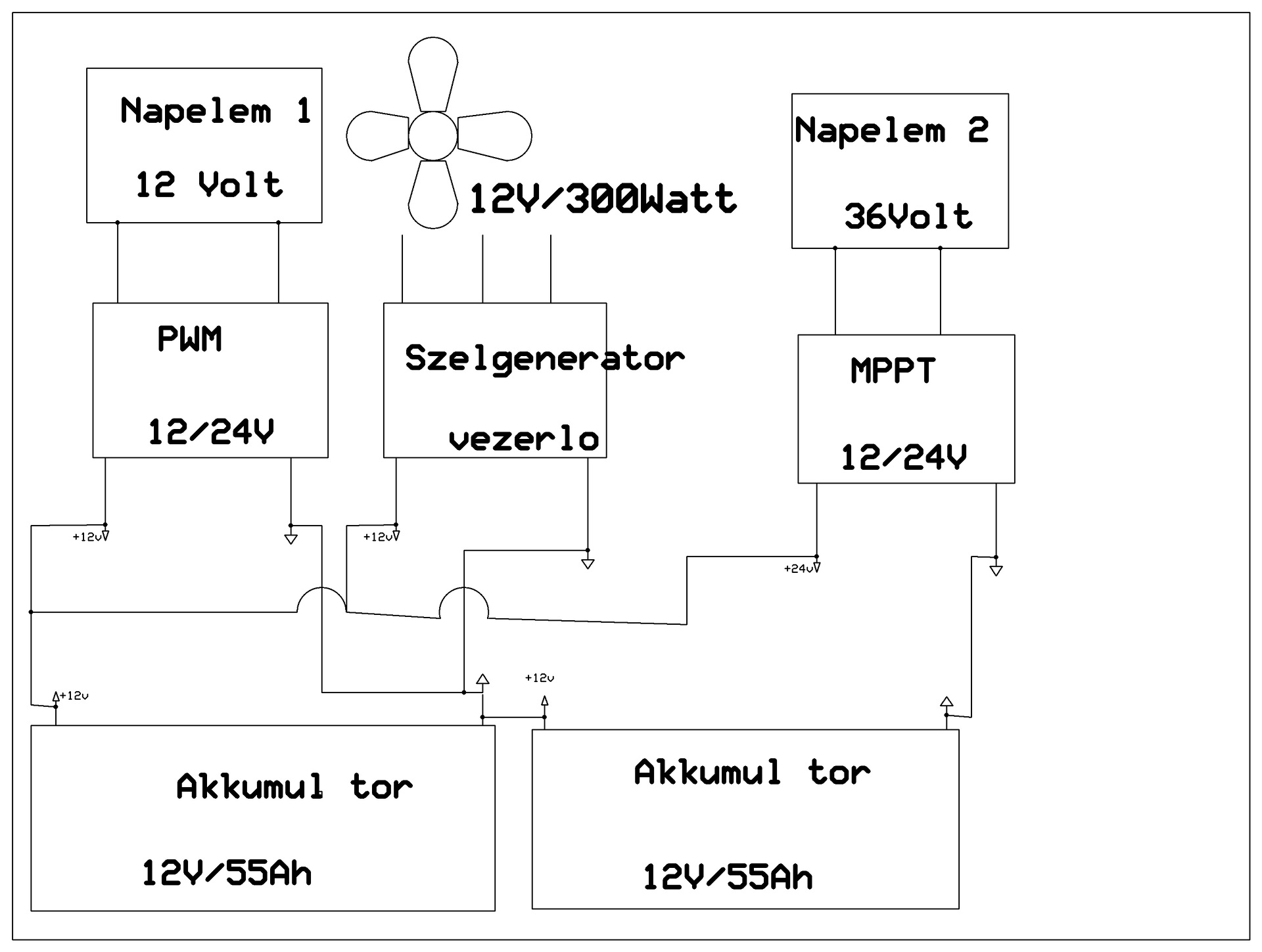

Csináltam egy móricka rajzot, jelenleg így van bekötve a napelem 2 kivételével.
Ha veszek 36 voltos napelemet akkor ahogy a rajzon van úgy működhet?
Vagy úgy kellene bekötni, hogy még egy akkumulátor és a kettőt sorba kötni, a 2. napalem (36V) vezérlője menne a 2db akkumulátorra (24V) és a 12 voltos vezérlő meg egy akkumulátorra menne csak.

(#) Atis57 válasza attika hozzászólására (») Jan 21, 2020 /
ezen rajz kimenetei összeköthetőek a 12V akkura , párhuzamosan.
A 36V napelemnél meg kell nézni melyik vezérlő viseli el azt a bemenő feszültséget.

(#) kendre256 válasza attika hozzászólására (») Jan 21, 2020 / 1
Így nem jó a táplálás. A bal oldali akkut minden tölti, a jobb oldalit csak a 36V-os napelem "fele". Azt szinte lehetetlen biztosítani, hogy mindkét akkuból külön-külön mindig annyi energiát vegyél ki, mint amennyit külön-külön beletöltöttél.
Ha akkukat sorba kötsz, akkor azokat ugyanazzal az árammal kellene tölteni, illetve kisütni (az áram mindkettőn folyjon át). Még teljesen egyforma akkuk esetén is egy idő után különbségek lesznek, és előbb-utóbb valamelyik tönkremegy a kiegyenlítetlenség miatt. Lehet (sőt valószínűleg ilyenkor érdemes is) kiegyensúlyozó áramkört (balancert) használni, azzal meg lehet hosszabbítani az akkuk élettartamát. Árulnak ilyeneket, én pont most gondolkodom hogy a saját rendszeremre tegyek ilyet. Nekem 24V-os rendszer van, azt egy napelem tábla tölti, csak 24V-on töltöm/terhelem, de így is tartok tőle, hogy az akkuk "szétmásznak".

Azért rajzolgattam, hogy úgy beköthető e ahogy elgondoltam mert a 36 voltos napelemet rákötöm a vezérlőre akkor ahhoz 24 voltos akkumulátor kell szerintem, vagy ehhez mindenképpen kellene még feszültségkorlátozó és úgy kötni rá a 12 voltos akkumulátorra?
Ha úgy működhet ahogy rajzoltam, hogy 2db akkumulátor sorba kötve, azt táplálná a 36 voltos napelem a vezérlőn keresztül és a mostani rendszer meg csak az egyik akkumulátorra lenne kötve ahogy most is van.
