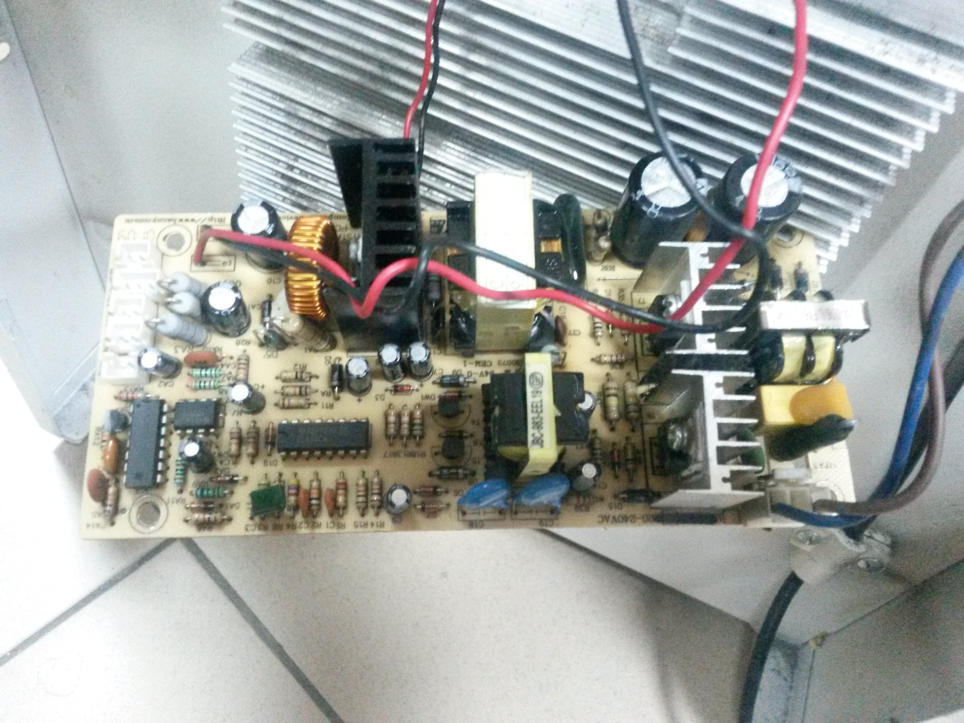

Van egy Peltieres kishűtőm amiben a képeken látható kapcsolóüzemű táp/szabályzó panel van. A hűtő csak 230V-ról működik de szeretném 12V-ról (napelemes töltésvezérlő kimenete) használni. A tápegység része ahogy nézem AZ494AP-n alapul. Talán a legjobb lenne átkapcsolható 12/230V-ra megcsinálni.
Sajnos rajzot nem találok róla de elméletben hol lenne érdemes megtáplálnom hogy azért ne tegyem vele tönkre az egész cuccot?

(#) latyakosa válasza ludus hozzászólására (») Jan 30, 2020 /
A trafó szekunder oldalán egy diódával sorosan betáplálod a Napelemtől jövő 12V-s tápot és készen is vagy.
Érdemes 20/10A körüli schotty-t választani (PC tápban találsz ilyet) a veszteségek alacsonyan tartása érdekében.
(#) ludus válasza latyakosa hozzászólására (») Jan 30, 2020 /
De akkor a peltier folyamatos tápot kap nem?

(#) pipi válasza ludus hozzászólására (») Jan 30, 2020 /
Ez nem lesz jó sehogy sem...
Én úgy látom úgy működik hogy a hőmérséklet függvényében változtatja a táp kimenőfeszt, a tl494 visszacsatolásán keresztül. Ide (kozépen a vastag fekete lépcsős vonal) hiába csatlakozol rá a napelemedről, akkor ugye szabályozná a tl494-et, de akkor az nem tud közbeszólni a kimenetbe....
Szerintem csak az járható, hogy csinálsz egy külön elektronikát a napelemhez, a peltiert meg átkapcsolod az eredeti elektronikára vagy a napelemes elektronikára.
(#) ludus válasza pipi hozzászólására (») Jan 30, 2020 /
Igen közben utánanéztem hogy itt PWM-es szabályozás valósul meg a peltier felé... Esetleg be lehetne tenni egy 12V-230V egyszerű "invertert" pl. Bővebben: Link a 12V-os ágba, simán elfér csak ugye pont a veszteségek miatt nem akartam ezt a megoldást. Vagy nemes egyszerűséggel "kibelezni" és berakni egy egyszerű 12V-os hőmérséklet szabályzót de akkor elveszik a 230V-os használhatóság...
