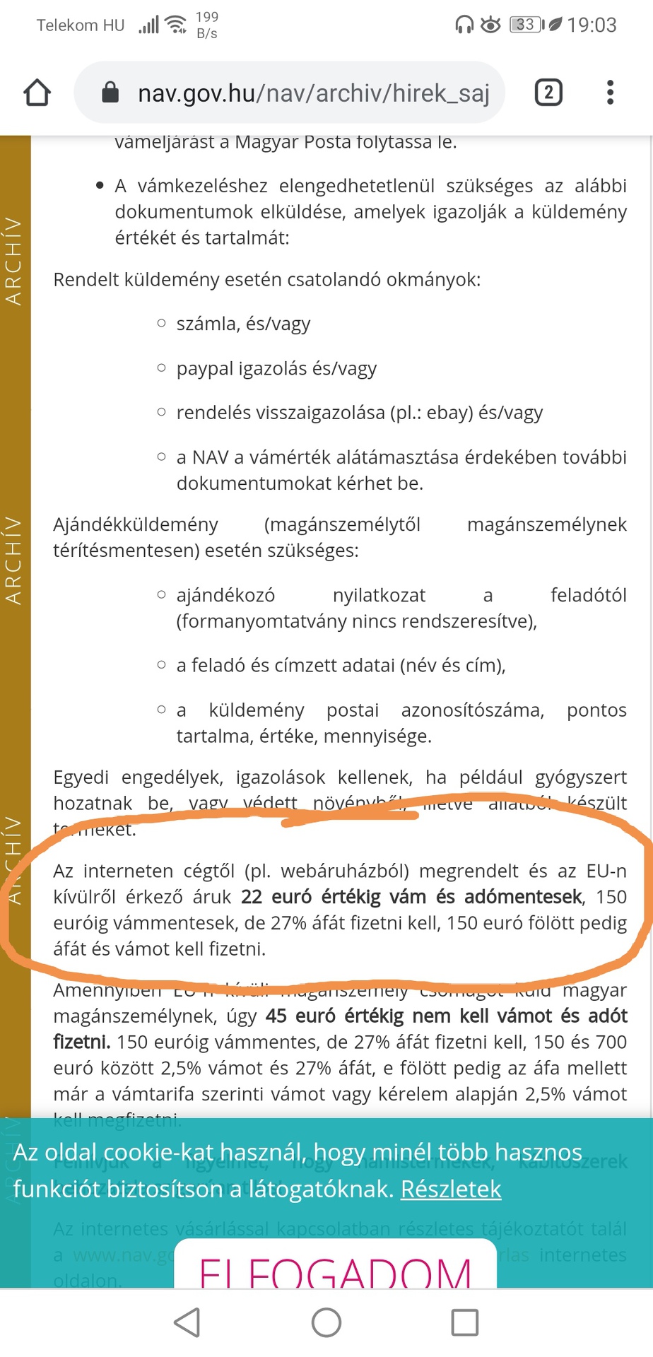

A NAV hivatalos oldaláról. Amiről te beszélsz az a teljes Vám és Áfa mentesség, de ez esetben még ha rá is számolnák a 27%-os Áfát akkoris csak 7035-Ft. De az előző képemen láthatod, hogy adóztam a termék után és ha kiszámlolod akkor az adó összege pontosan az állomás és a szállítási költség 27%-a és amit te küldtél ott is jelzik több pontban, hogy nem lesz többlet költség, valamint a futár cég is jelezte felém a vissza igazoló email-ben.

(#) Alkotó válasza Gulacsi989838 hozzászólására (») Jan 12, 2020 /
Nagyon köszönöm, remek kis összefoglaló. Végre világos és konkrét adatokat látok.
Esetleg tudod melyik hivatalos dokumentumban lehetne ellenőrizni a leírtakat?

Ha erre gondoltál akkor meg kaptad a választ, egyébként én is a NAV oldaláról másoltam.

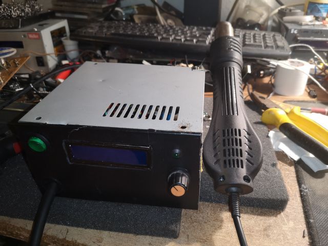

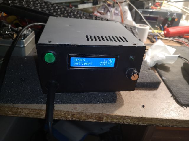

Üdv! Én vettem egy fejet, és építettem hozzá állomást, de olyan olcsók szinte semmi értelme szenvedni vele, csak kihívásból, meg kíváncsiságból csináltam. Beledobtam egy ronda PC táp házába (abból van sok), PIC vezérli, LCD kijelző, encoder.

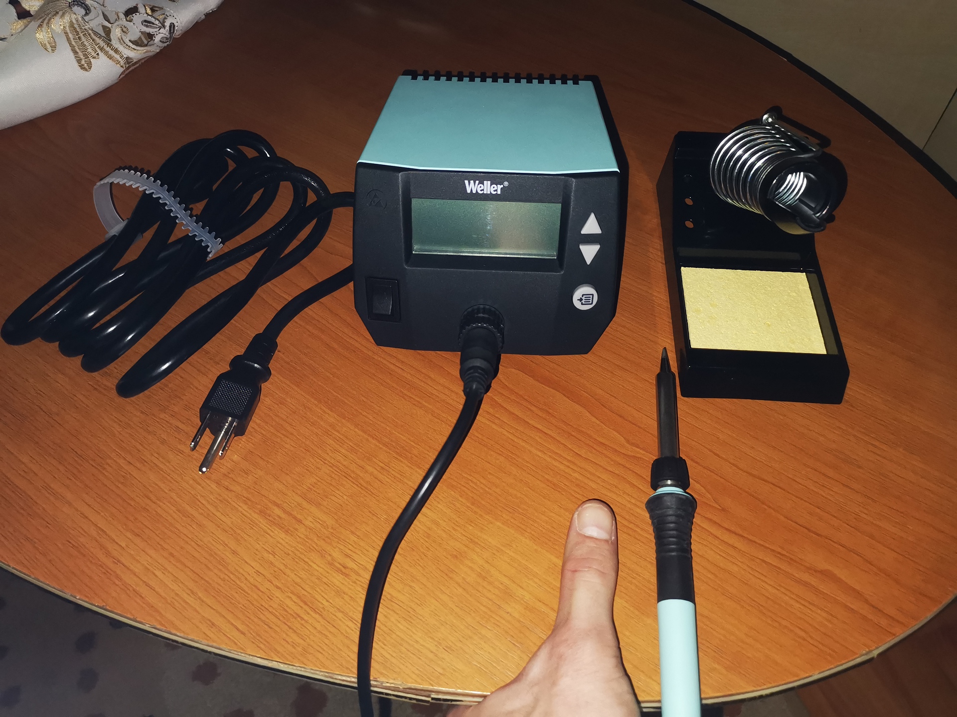

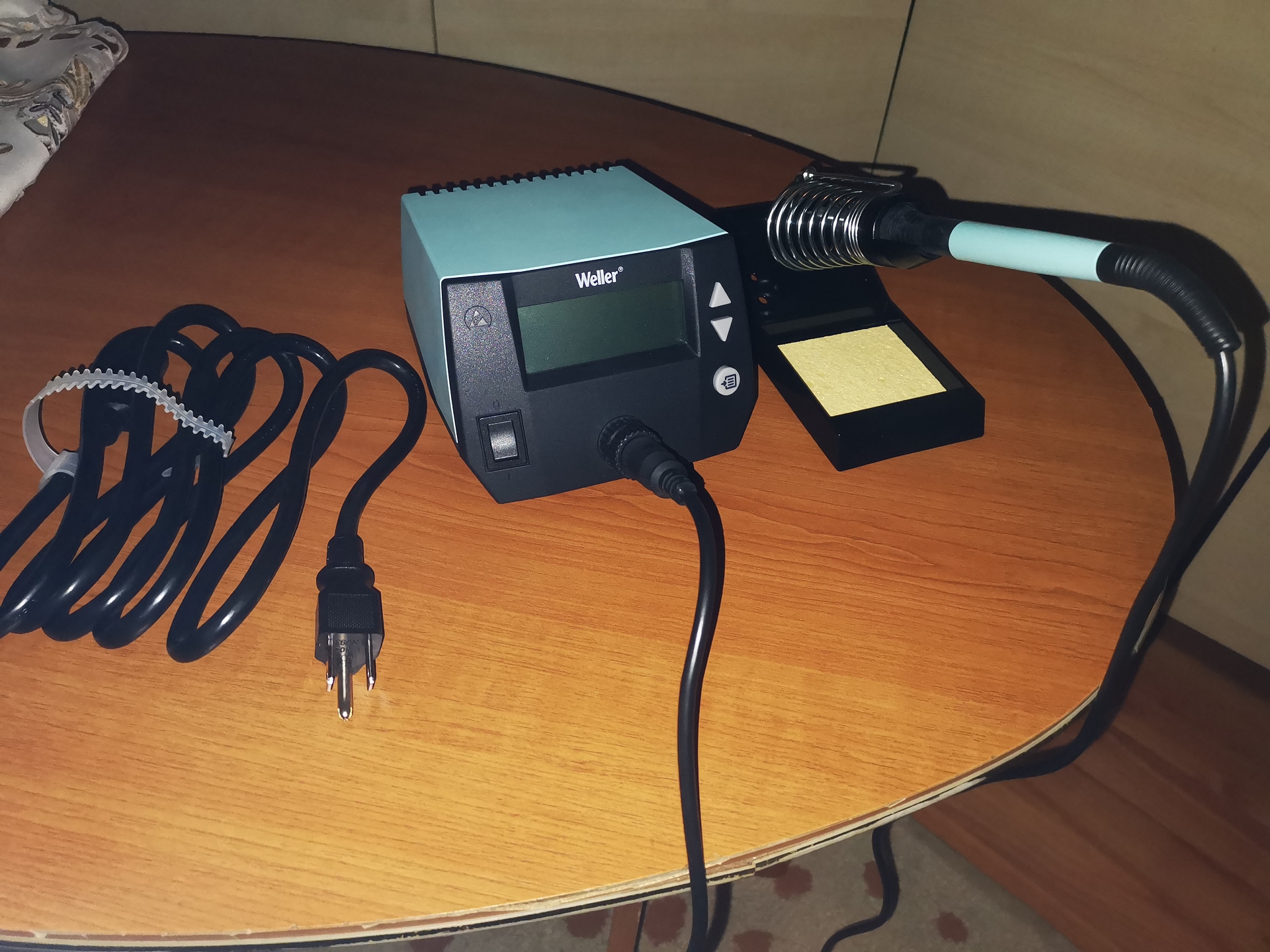

Végre megérkezett a Weller WE1010 állomás egyenesen Amerikából, az amiről nemrégiben beszéltem!
Többen féltetek a Vám és Áfa költségtől, de mint köztudott volt hogy 150€ összérték alatt nincs vámköltség, így ettől nem tartottam. Viszont abban nem voltam 100%-ig biztos, hogy nem rakják rá a vámon a 27%-os Áfát, de csütörtökön megérkezett és egy forintot sem kellett pluszba fizetni, tehát igaz volt a weboldal állítása, miszerint semmilyen utólagos többletköltség nem terheli a vevőt, illetve az én sejtésem is miszerint a számlán szereplő adó az, az itthoni adó összegét tartalmazza.
Tehát aki még eddig nem csapott le rá, annak nyugodtan ajánlom hogy tegye meg és ne féljen a többletköltségektől!
Még mindig él a kuponkód, amit a linkelt weboldalon az állomás képei között találtok. Aki nem találna annak itt van > (WELLER35)
A kódot kétszer kell be írni és úgy lesz fele annyi az ára mint itthon!
Aki pedig lemaradt volna, hogy miről is van szó annak röviden elmondom:
Szerettem volna egy minőségi állomást, de kissé sajnáltam érte 60000 forintot fizetni és a zsebem sem nagyon engedte, ezért elkezdtem keresgélni külföldi oldalakon és rá találtam erre. Láttam ezt a kupon kódot amit a kosár fül alatt, az adatok megadása után kell be írni. Bírtam egyszer, de még úgy is 40 párezer forint körül volt és próba szerencse alapon be írtam mégegyszer és így kijött 30584 forintra a vége! Harmadjára már nem engedi, ne is próbáljátok.. (Tapasztalat )

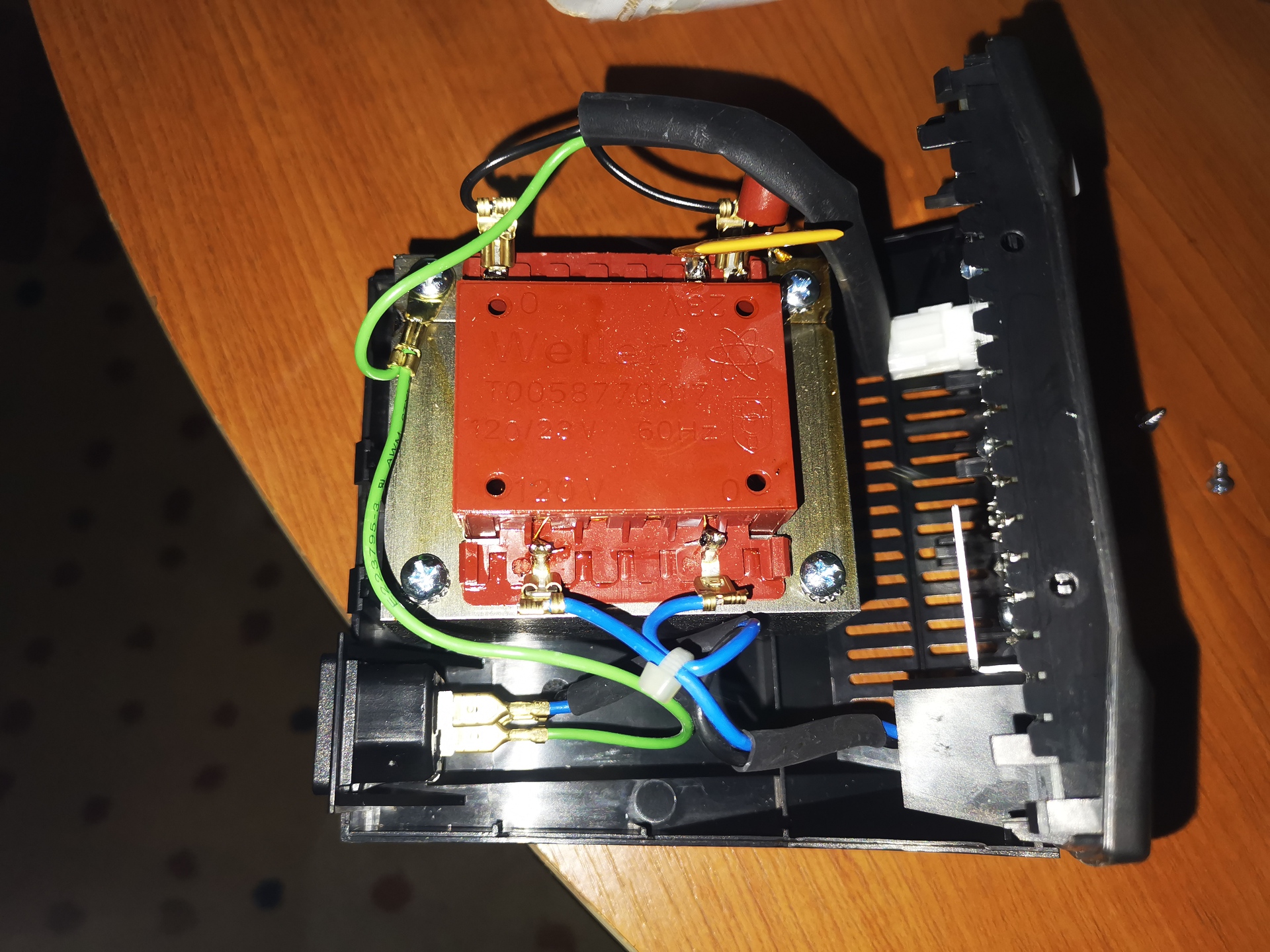

Igaz, hogy amerikai szabvány, ezért 120V-os transzformátort tartalmaz aminek nincsen 230 voltos csatlakozási pontja, így ezt kénytelen mindenki kicserélni egy normál 230/24 voltos transzformátorra ami szerintem a legtöbb hobbistának akad otthon, de ha mégsem akkor is olcsón hozzá lehet jutni és még így is nagyon olcsón meg lehet úszni! Viszont az állomás hálózati csatlakozója normál "PC-s" táp csatlakozó, szóval ezzel nem kell bajlódni.
A benne lévő transzformátor méretei: Hosszúság: 8cm, Szélesség: 6,5cm, Magasság: 5,7cm.Az új transzformátor szélességben maximum fél centivel lehet nagyobb, hosszúságra és magasságra kB 1-1 centivel lehet nagyobb.
Ugyanitt eredeti Weller 120/23V 60Hz trafó és amerikai típusú tápkábel eladó!
Magáról az állomásról még nem tudok véleményt írni, mivel csak jövő héten kapja meg az új trafót. De addig össze dobok valami forrasztásra kész nyákot és remélhetőleg jövő hétvégére meglesz a teszt!
Magát az állomást elég nehéz szétszedni, konkrétan legalább fél óra volt, hogy ne törjek el semmit, de sikerült!
Viszont a páka nagyon kompakt méretű és jól kézre áll. A pákatartó minőségi, bár furcsállom, hogy 6 lyuk van rajta, de csak 3 lyukba férnek bele a hegyek.
Remélem tudtam ezzel az infóval segíteni pár emberen akinek szűkös a zsebe, az itthoni árakhoz mérten!
Szép estét!

(#) Ge Lee válasza Gulacsi989838 hozzászólására (») Jan 26, 2020 /
Jó az az ár, de nekem az a páka nagyon nagynak tűnik, méretre nem kisebb mint a kattogós vagy a WSP80. A Weller kínálatából nekem a WP80 tetszik, az nincs ott hasonlóan kedvező árban?
Most nézem, nincs, az majd 3x annyiba kerül... Csak maga a csupasz páka is drágább.

Ekkora helyre egy ilyen teljesítményű toroid röhögve befér ...

Szerintem ez sem egy elvetélt ötlet:
"esetleg kiprobálni, hogy mit szol a vezérlöelektronika egy sima egyenáramhoz (24-30 V). Ha belül nem triackal vagy tirisztorral kapcsolnak, akkor elvben mehet. Ha meg megy, akkor egy egyszerü 24-voltos DC kapcsitáp is megteszi"
Forrás: Bővebben: Link
(#) Massawa válasza ronin75 hozzászólására (») Jan 26, 2020 /
Sajnos Weller a korábbi modellekben szinte kivétel nélkül triacot használt a kapcsolásra, igy kicsi az esélye annak, hogy itt nem ugy van. Akkor meg sajnos nem jo a kapcsitáp.
(#) Bakman válasza ronin75 hozzászólására (») Jan 26, 2020 /
Triak van benne. EEVBlog, YouTube: 3:45-nél.
(#) Massawa válasza Bakman hozzászólására (») Jan 26, 2020 /
Ebben is akkor az a kökorszaki ASIC van mint a korábbi WSP80-ban kiégészitve a display modullal.

(#) Gulacsi989838 válasza Ge Lee hozzászólására (») Jan 26, 2020 /
Hosszúságra valóban kissé nagynak tűnik, de csak azért mert a vezeték törésgátló indokolatlanul nagyra sikeredett, de egyébként nekem nagyon jól kézre áll! Azért más méreteiben igencsak el törpül a kattogós mellett!
Végignézve a filmet, hát néha égnek áll a hajam a müszaki megoldások miatt. Még rá merik irni, hogy "Designed and Engineered in Germany". Remélem nem valamilyen inasiskola végzös munkája volt. Azt ha egy kicsi kinai csinálta volna a lábait a mocsárba logatva az egész világ erröl dumált volna.
A trafo egy siralom, hogyan lehet ilyen drotot ahhoz használni. Már azon látszik, hogy sporoltak ahol csak lehetett ( amerikai skotok?)
A biztositékot is csak a hülyegyerek rakhatja a trafo kimenetére. ( a panelon még elmenne, de ugy ahogy ezt megoldották a hülyeség iskolapéldája. A videon látni az eredményét.
A 3. dolog meg a földelés. Azt simán átkötik a hálozatrol ( zöld drot) a trafo magjára majd onnan a pákára. Ipari környezetben ( központok) egy ilyen megoldás egyböl kiveri a biztit, mert egyáltalán nem biztos, hogy a hálozati föld azonos a technologiai földdel, igy elég hozzáérni valamihez a pákával és már áll a bál.
Hiába a remek páka meg a szép vezérlö, ha ilyen alapvetö dolgok tönkreteszik az egész berendezést. (S mindez egy méregdrága márkanévvel takargatva).

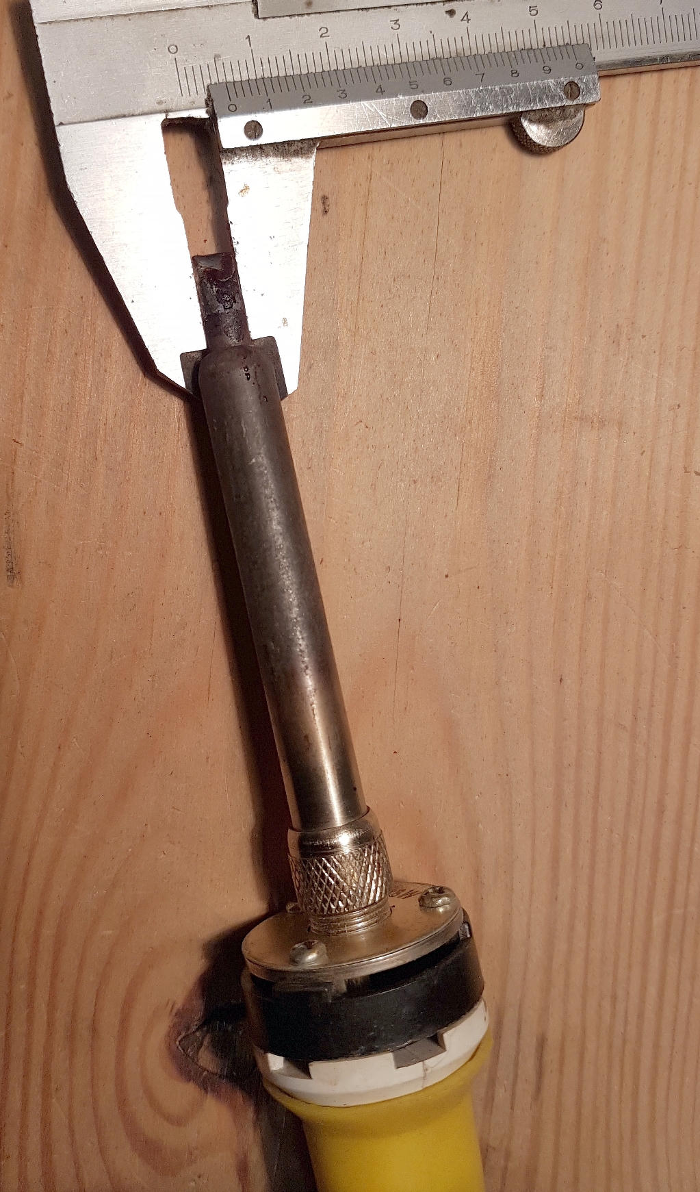

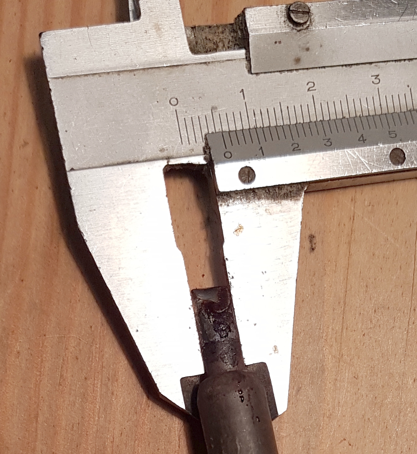

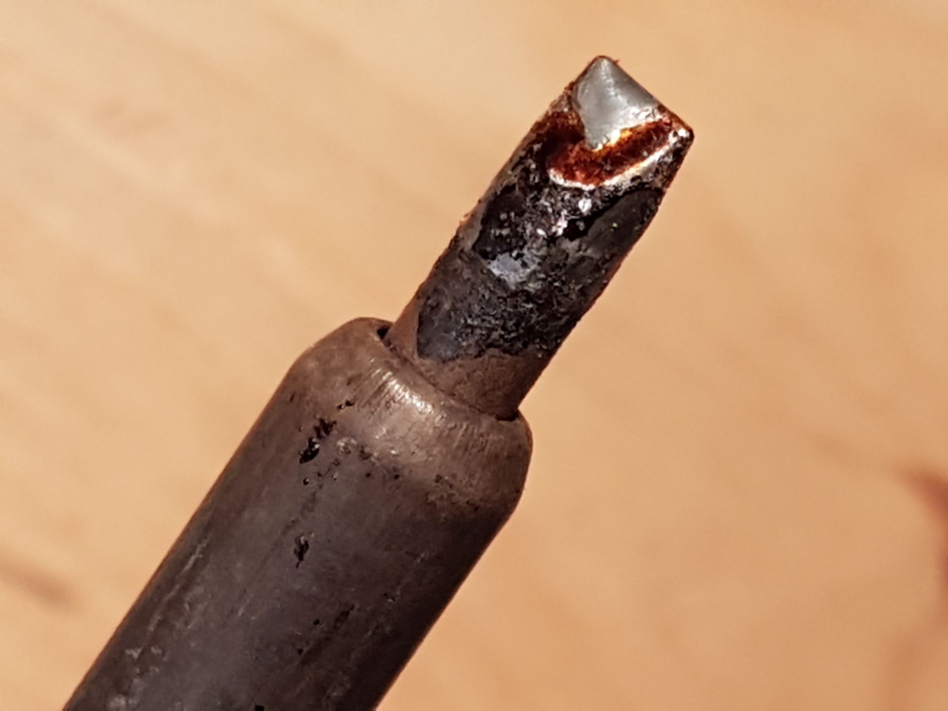

(#) Alkotó válasza ronin75 hozzászólására (») Jan 26, 2020 /
Egyetértek, éppen így okoskodtam én is. Nekem a mellékelt fotón lévő a legnagyobb hegyem Éppen belefér a hüvelybe, és felirat szerint 48 W-os a páka. A hőfok -amit nem tudok pontosan mérni- de maximumon kb. 450°C-t ígér a leírás. Ebben a fokozatban kb. 2 másodpercre áll le a fűtés, és utána kb. 5 másodpercig fűt ciklikusan (műhelyben kb. 10°C). Szándékosan nem is tisztogattam meg a fotó kedvéért, mert így látszik mennyire égett rá a gyanta. Ez így nem tudott kellő meleget produkálni, ezért kellett elővennem egy nagyobb pákát.
Ez a páka nekem eddig megfelelt. Kacérkodtam már szakosabb egység vásárlásával, de még nem volt nyomós érvem hozzá. Arra a heti néhány óra forrasztgatásra nem éreztem indokoltnak a beruházást.
