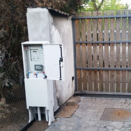

(#) DannyTorrence hozzászólása Jan 29, 2020 /
Szerintetek hova a legjobb rakatni az új villanyórát?
Most a falban van egy szigeteletlen fa szekrényben, nyáron a nap is kegyetlenül süti, télen meg problémát okoz, hogy a szobai oldalon emiatt jéghideg a fal, ott nagyjából csak egy 5 centis vakolat van a szoba és a villanyóra között. (csak ilyen kép van most róla)
Szeretném a süllyesztett részt befalazni, hogy ott ne legyen lyuk és rendesen lehessen rakni a szigetelést, amikor elkezdjük. Viszont nem tudom, hol lenne a legjobb elhelyezni a sima egyfázisú villanyórát (lakáselosztó a házban).

(#) Atis57 válasza DannyTorrence hozzászólására (») Jan 29, 2020 /
Mivel a tetőtartó alá kell rakni. Ezen szekrények falon kivül igencsak csúfak.
Utca homlokzat ? Esetleg az az előtér fala?
(#) Bakman válasza DannyTorrence hozzászólására (») Jan 29, 2020 /
„Szerintetek hova a legjobb rakatni az új villanyórát?”
Oda, ahova az áramszolgáltató kéri/követeli, ez nem kívánságműsor. Kelleni fog buksza is de vigyázz, az ilyeneknél csak a nagyobbik jöhet szóba.
(#) DannyTorrence válasza Bakman hozzászólására (») Jan 29, 2020 /
Na ezt nem tudtam, errefelé már láttam falon kívül és oszlop tövében is óraszekrényt, ezért feltételeztem, hogy akkor ésszerű keretek között van választási lehetőség. Járt már itt regisztrált szerelő az ügyben korábban, de akkor a hely kérdése nem került szóba, csak a körülbelüli ár (120eFt mindenestül 32A-re bővítéssel).
(#) Bakman válasza DannyTorrence hozzászólására (») Jan 29, 2020 / 1
Igazság szerint régiója válogatja, mit kérnek. Ugyanakkor van egy szűk, tól - ig határ, de tényleg nem te szabod meg.
Akkor majd megmondja a szerelő, hogy mit lehet. Házon belül egyébként elképzelhetetlen? Mert lenne helye.
Éppen azt preferálják a legkevésbé.
Rendben, köszönöm.
(#) DannyTorrence válasza Atis57 hozzászólására (») Jan 29, 2020 /
Most hogy mondod, nincs is ötletem, hova rakatnám a legszívesebben.
(#) Pumuckli válasza DannyTorrence hozzászólására (») Jan 29, 2020 /
Szia, ez nem jöhet szóba? Forrás. A ház oldalához, közel a kerítéshez. Akkor a villanyóra leolvasó sem jön zargatni, amikor le akarja olvasni. Az utcáról le tudja fényképezni az állást... mostanában elég sok ilyet lehet látni.
