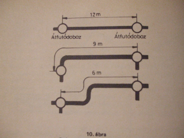

(#) KTobi válasza Gafly hozzászólására (») Jan 24, 2020 /
Megköszönöm, ha valaki feltenné a megengedett szakaszhosszakat csövezés esetén. Egyenesen 15 méter írtátok, a többi is érdekel.

(#) gyuszo válasza KTobi hozzászólására (») Jan 24, 2020 / 2
Tessék:
Egyenes csőszakasz hossza : 12 m
Egy 90 fokos beépítésével : 9 m
Két 90 fokos ívvel : 6 m
De legalább 1 m-enként rögzíteni kell.

(#) ötfelezős válasza gyuszo hozzászólására (») Jan 25, 2020 /
Ezek szerintem jó korlátok voltak, amiket érdemes betartani, és akkor világi könnyű a behúzás, valamint nemzeti szükséghelyzetben (egy barátom mondása volt, hogy nincs tökéletes villanyszerelés, de azért törekedjünk rá ) mindig lehet többet/vastagabbat beleszuszakolni.
És még tegyük hozzá (az is oda volt írva), hogy tehát két doboz között két kanyarnál több nem lehet.
De ma nincs ilyen előírás, ezek a számok csak a megszűnt magyar szabványban voltak, ami ma már nem kötelez, csak a józan ésszel összefüggésben.

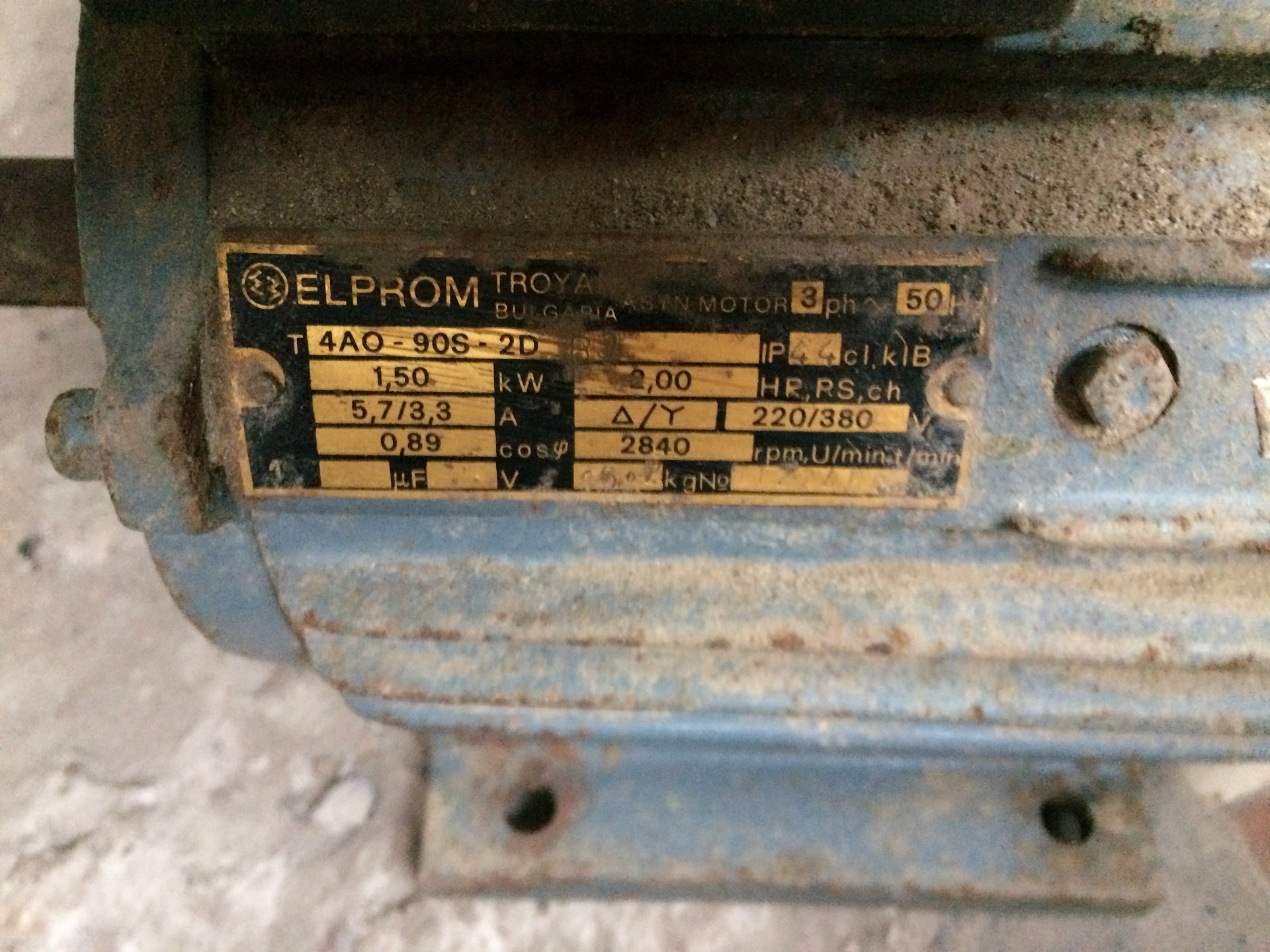

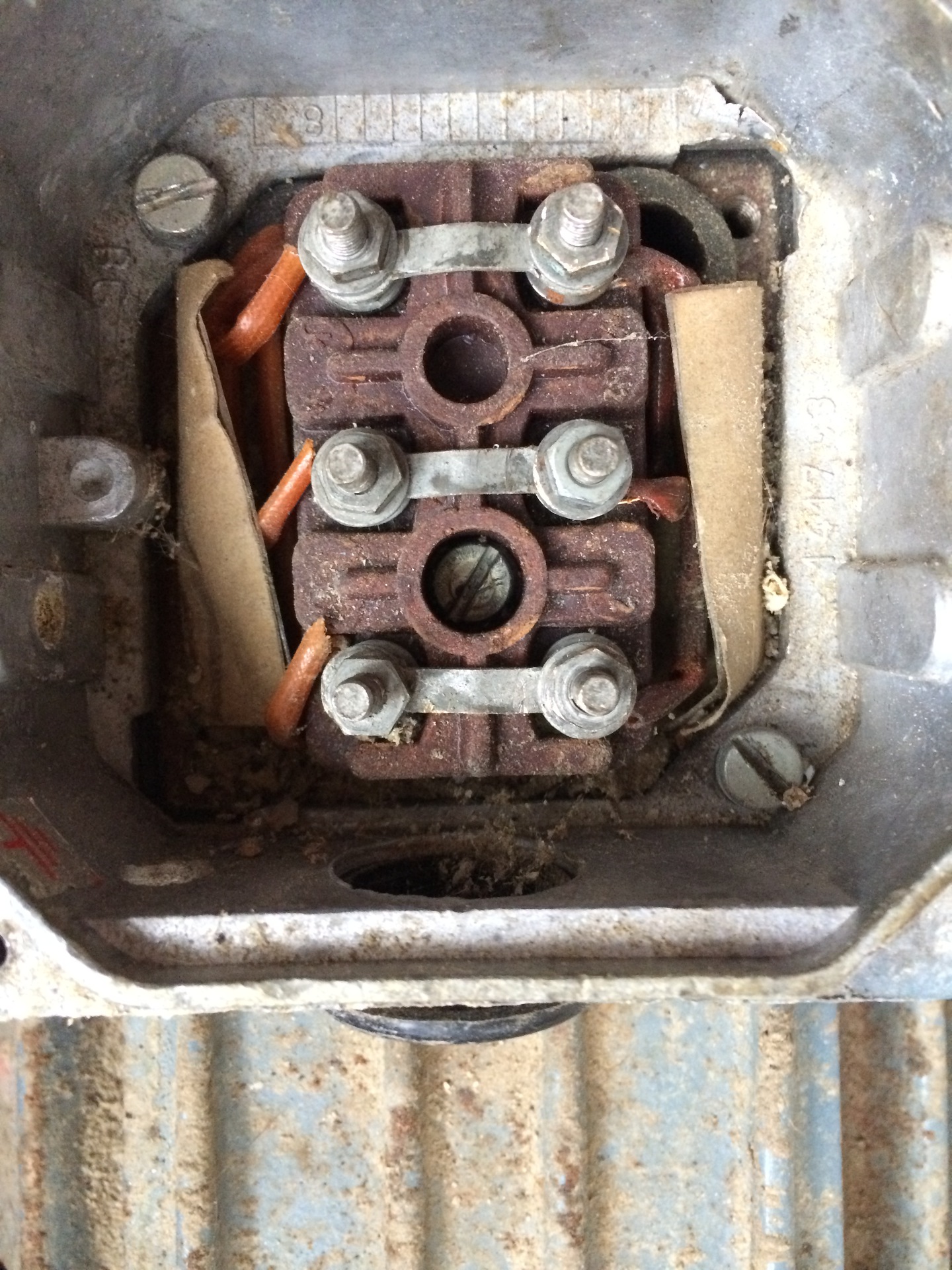

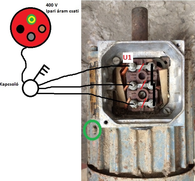

Várom a szerelőt de nem jön, pedig sürgős lenne!
Kérlek segítsetek villanymotor bekötésével kapcsolatban. Ipari áramról (otthoni 400 voltos csatiról) szeretném működtetni.
Jelenleg a képen látható állapotban van bekötve a motor, jól gondolom, hogy 400 V-on való üzemeléshez ez így nem jó? Ez így delta kötés és ha jól látom az adattáblán akkor csillag kell, igaz?
A móricka rajzos képen bejelöltem, hogy én úgy gondolom, így lenne jó a bekötésem, így tudod működni a motor helyesen. Jól gondolom? A zölddel bekarikázott csavar a földelő csavar lehet?
(#) Balaa16 válasza kapitany14 hozzászólására (») Jan 28, 2020 /
Üdv! Adattábla alapján csillag és delta kapcsolásban is működtetheted. Jelenleg deltába van kapcsolva. A védőföldelő vezetőt én a bekötődobozban rögzíteném valamelyik csavarhoz.
(#) tibibalogh520 válasza Balaa16 hozzászólására (») Jan 28, 2020 / 2
400V-ról nem működtetheti deltában!
Hibás tanácsot ne adj!
(#) Balaa16 válasza tibibalogh520 hozzászólására (») Jan 28, 2020 /
Mármint arra gondolsz, hogy 380V-ról működtethetné deltában?
(#) tibibalogh520 válasza Balaa16 hozzászólására (») Jan 28, 2020 / 1
Nem!
Nem tudom, hogy cinizmusnak szántad-e kérdésed...
220V (Ma már 230V)-ról járathatná deltában.
380V(400V)-ról, csak csillagban mehet.

Tehát, akkor ahogy a móricka rajzon írtam, csillagban kell!
Vezetéket milyet vegyek hozzá? 3,3 kW-os a motor, másfeles elég lehet? Vagy indulása miatt inkább 2,5?

Ezek szerint delta kapcsolásban csak 1F 230V-ról, az ismert kondenzátoros megoldással működtethető?
(#) tibibalogh520 válasza kapitany14 hozzászólására (») Jan 28, 2020 /
A teljesítményét tekintve elég lenne a 1,5-es, de ha hosszabb kábellel használod, akkor válaszd inkább a 4x2,5-es kábelt. A feszültség esés miatt.
Bocsánat, csak olyan magabiztosan adtál (hibás) tanácsot...
Valójában mehetne 230V három fázisról is (de ilyen ugye nincs a háztartásokban, de még az iparban sem elterjedt), és akkor megmaradna a 3,3kW teljesítménye. De mivel 230V csak egy fázison áll rendelkezésünkre, ezért marad az általad írt segédfázisos üzem. Ez esetben a motor teljesítménye már nem marad az eredeti.
(#) kapitany14 válasza tibibalogh520 hozzászólására (») Jan 28, 2020 /
Rendben, 10 méteres kábelről van szó, plusz bele akarok tenni egy kapcsolót, ami háromfázishoz való. Akkor maradok a 4 eres 2,5 mm2 mellett.
Motor forgás irányának a megfordításához, a bekötött szomszédos kábelek közül 1 párat felcserelék, igaz?
Nem kell elnézést kérned, végülis én írtam hülyeséget, ezért én kérek elnézést.
Na épp ezért zavart meg ez az adattábla, ugyanis én a 220/380V-ot úgy értelmeztem, hogy 220V fázis, 380V vonali feszültség mindkét kapcsolásban. Furcsálltam, hogy deltában 220/gyök3~127V fázisfeszültségről működtethető, de akkor erről van szó. Ma is tanultam valami újat.
Üdv! Balázs
A hozzászólás módosítva: Jan 28, 2020
Igen. Bármelyik 2 fázist megcseréled, megfordul a forgásirány.
A védővezetőt a kapcsolóban megszakítás nélkül vezesd át. A motorban pedig a két kábelbevezető luk között láthatsz belül egy menetes furatot. Oda csatlakoztasd a zöld-sárga vezetéket, lehetőleg szemes saruval, plusz sima, és rugós alátéttel ellátott csavarral.
A bevezető lukakba vegyél tömszelencét. A szabadon maradtat dugózd le.
