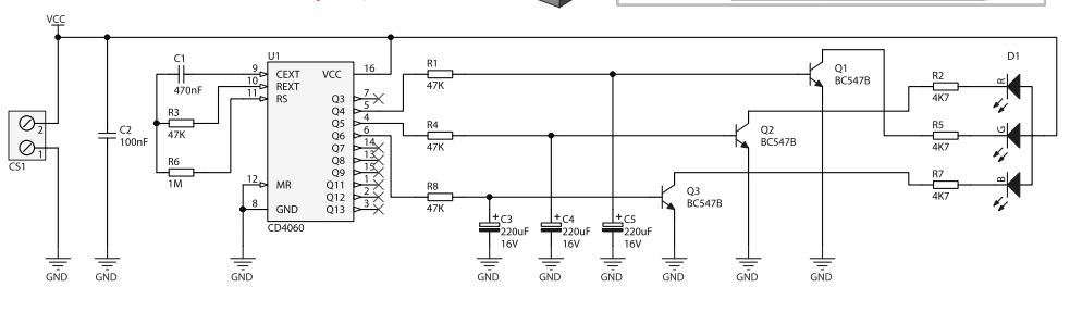

Slow Rgb ledet szeretnék meghajtani 5V ról. Mekkora ellenállásra lesz szükségem? Az áfolyó áram váltakozik ezen a ledtípuson. Ez miatt vagyok itt. Valaki feltudna világositani hogy kell ezt kezelni?
Párszor játszottam ilyen LED-del, 330 Ω jó volt.
A pontos tápfesz 5.2V egy db ilyen ledet tetgem rá 133ohm ellenállassal. Az átfolyo áram max 13.2mA ig megy fel.
Sajnos nemtudom mekkora a max árama ezeknek a ledeknek. De a fényerő bőven elég így.
A gond igazábol az, hogy ezek a LED-ek csak úgy termenek valahol, adatlap nélkül, nem nagyon lehet tudni, mi van bennük. Video: Bővebben: Link 4:30-tól. Két-két LED előtt az alábbi ellenállások vannak: 220 Ω, 470 Ω, 1 kΩ, 10 kΩ. Igaz, az áramforrás, CR2032-es elem, eléggé gyengécske de az jól látszik, hogy tág határok között viszonylag jól működnek.
Mellékletben egy adatlap, de hogy ez érvényes-e a te LED-jeire, jó kérdés. Ebben az adatlapban tápfeszültségként 2 - 5 V van megadva (4.5 V tipikus) az energiaforrás, miközben egyszerű LED-ek esetén átfolyó áramot adnak meg. Ha ez igaz, akkor előtét ellenállás sem kell mert a belső elektronika (IC) gondoskodik a konkrét LED-ek meghajtásáról.
A maximum áramot akkor mértem amikor minden szín világított egyszerre
