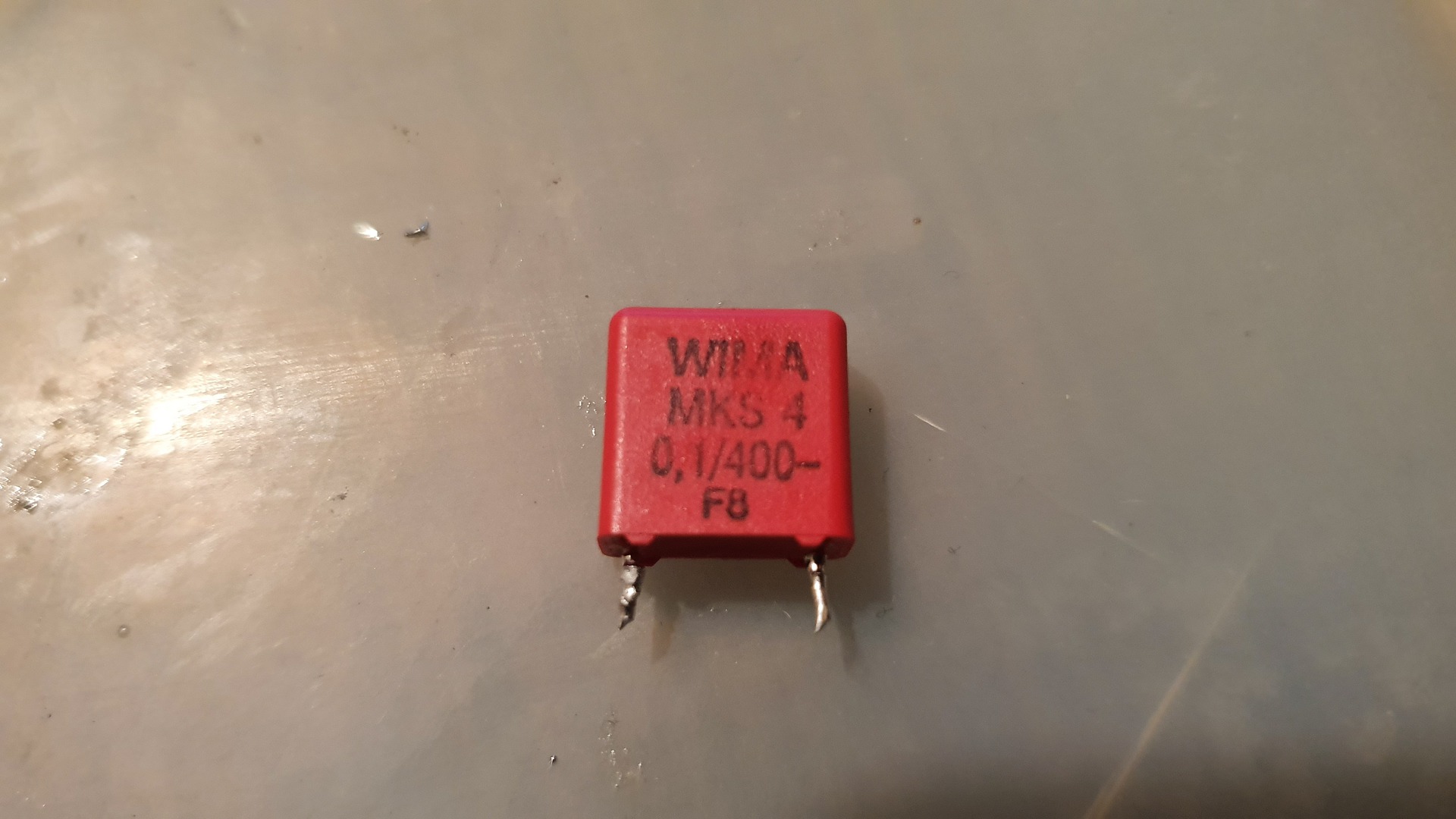

(#) Pixi válasza Patópali hozzászólására (») Feb 1, 2020 /
Piros kondi 38nf, az elkoról képet csatoltam. Igaz multi szerint a piros ugyan annyi mint a teszterrel, de az elko esetèn multival mérve 110uf.

(#) vargaf válasza Pixi hozzászólására (») Feb 1, 2020 /
A 100 nF kondenzátor kapacitása jelentősen lecsökkent, a 38 nF nem jó érték, cserélni kell.
(#) Pixi válasza vargaf hozzászólására (») Feb 1, 2020 /
Lehet oka, hogy nem működik? 400V 100nf?
De akkor a 100uf az jó, az mehet vissza a helyére?
Természetesen lehet az oka. Igen, 100 nF 400 V X2 kondenzátor kell a helyére. A 100 µF jó, mehet vissza a helyére.

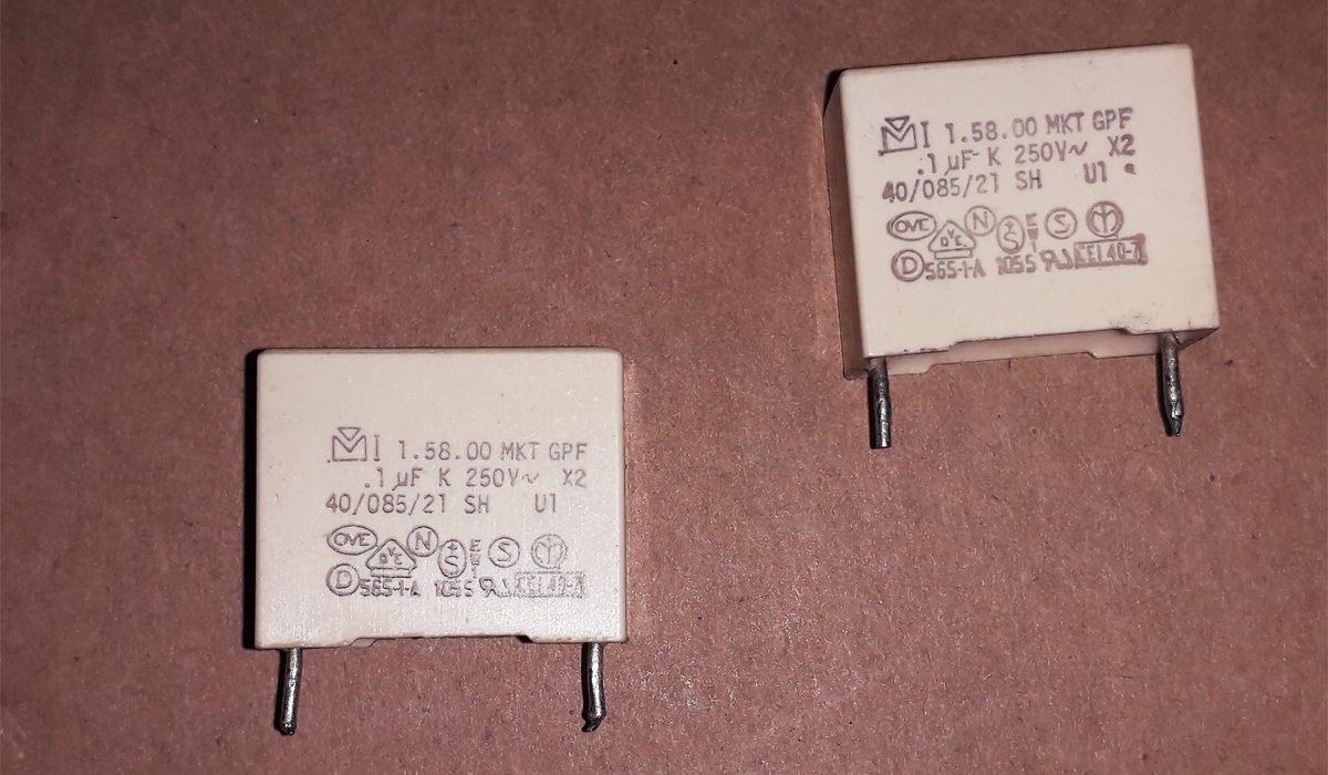

(#) Bakman válasza Pixi hozzászólására (») Feb 1, 2020 /
Ha sürgős a javítás és hajlandó vagy érte eljönni Dusnokra holnap (hétközben nem vagyok elérhető), adok kettőt ingyen. Használtak de jók, az egyik 99 a másik 96 nF a műszerem szerint. A lábak távolsága kb. 15 mm.

(#) Pixi válasza Bakman hozzászólására (») Feb 1, 2020 /
Köszi, ennek 8mm a távolság. De ha jól látom a fesz is 250v.
(#) Patópali válasza Pixi hozzászólására (») Feb 1, 2020 /
A fesz 250V, de váltó.
A Te kondid 400V egyen feszültségű. Azt a gyártók 250Volt váltót tudó alkatrész helyett használják. Azért 400Volt -os mert így elvileg kibírja a 230 Voltos váltófeszültséget.

(#) Patópali válasza Patópali hozzászólására (») Feb 1, 2020 / 1
Találtam10 mm lábtávolsággal 100 nF275V X2 kondit.
Ha megfelel a hét elején járok alkatrészboltba és küldök egyet. Kicsit alá kell hajtani a lábait, így a panelra ültethet, mert a hajtás elfér az alkatrész üregében.
A méretei:100nF, 275V AC, 10%, MKP, X2, 13x12x6mm, lábtávolság 10mm.
Vagy méret miatt ez?100nF, 310V AC, 10%, MPX, X2, 13x11x5mm, lábtávolság 10mm.
Köszi a felajánlást. Ez 10x10x5mm. Még egyeztetünk ez ügyben.
Rendben.A310Voltos szerintem el kell férjen . 1-3 mm nem lehet probléma.
Az tuti, van hely mellette, így nem lehet gond.
Ezekről van szó.
(#) Patópali válasza Pixi hozzászólására (») Feb 2, 2020 /
Én a szürkét javaslom.
