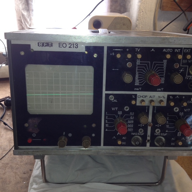

Sziasztok! Nem tudom van-e itt még valaki, de azért megkérdezem. Vettem a Jófogáson egy EO 213-as oszcilloszkópot. Az eladó küldött egy képet róla, de az nem ezt a készüléket ábrázolja. Azon van árnyékolókeret, ezen nincs. Azon mindkét sugár működik, ezen nem. Úgyhogy ezzel ráfáztam. De mit tudok tenni? Hogyan fog beindulni a második csatorna? Azt hogy a csik, ami van egy-két millimétert el van ferdülve, már nem is mondom, mert azt meg lehet szokni, de a második sugár kéne. Tud valaki segíteni?
(#) nagym6 válasza Delinsky hozzászólására (») Jan 23, 2020 /
Nem ismerem a géptípust. A ferde sugár valószínűleg állítható egy sugárforgatás "trace rotation" nevű potival, ez vagy kívül, vagy belül a panelon van.
(#) Hp41C válasza Delinsky hozzászólására (») Jan 23, 2020 /
Két sugár megjelenítése:
Adj mindkét bemenetre mérőjelet. Állítsd be az indítással, hogy álló képet láss.
Nyomd meg az ALT (gyors jel) vagy a CHOP (lassú jel) gombot.
Változtasd az egyik bemenet függőleges helyzetét.
ps:
ALT módban a sugár egyik pásztája alatt az egyik bemenet jelét rajzolja, a másik pásztánál a másikat.
CHOP módban egy pászta alatt mindkét jelet rajzolja (egyik jelből egy kis szakaszt majd a másikból egy kis szakaszt, ...)
(#) pucuka válasza Delinsky hozzászólására (») Jan 23, 2020 /
Az is lehet, hogy amelyik sugarat nem látod a CHOP, ALT, YA, YB gombok nyomogatásával, Nyíl fel, és le gombok, valamint az bementek AC kapcsolásával se, akkor az a függőleges erősítő "el van billenve", javításra szorul.

(#) Ge Lee válasza Delinsky hozzászólására (») Jan 23, 2020 /
Ezt így is úgy is darabokra kell szedned, ugyanis nem találkoztam még olyannal amelyikben ne lettek volna kontakthibásak a forgókapcsolók, némelyikben olyan durván, hogy sugarat is alig lehetett az ernyőre varázsolni rajta. Szóval ha működik is időlegesen, szkópként addig nem nagyon fogod tudni használni míg a forgókapcsolókat valahogy meg nem javítod.
