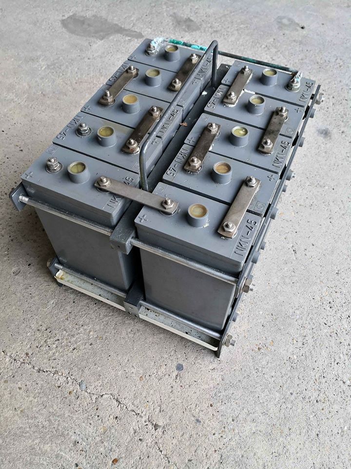

(#) Lac364 hozzászólása Feb 20, 2020 /
Lúgos akkumulátor újra lúgozásában van e valakinek tapasztalata.
Mit kel venni hozzá, hogyan kel a műveltetett elkezdeni, stb minden
érdemleges választ megköszönök előre is. Azt tudom hogy veszélyes dolog és kellő
körültekintést igényel.
Annyit tudok róla hogy 1,2 volt cellánként tehát 12 Volt NKN-45 a tip száma , valószínűleg gondolom 45Ah és hogy újra kellene lúgozni az
akkumulátor celláit.
(#) erbe válasza Lac364 hozzászólására (») Feb 20, 2020 / 1
Miért kellene újralúgozni? Szemmel láthatólag nem forrt ki belőle. A betöltő nyílásokat leragasztották. Hátul az áthidalásnál az a kis szivárgás semmi. Ha nem veszi vagy nem tartja a töltést, azon már az újralúgozás sem segít.
Ha kipiszkálod a csavarokról a viaszt (remélem nem műgyantával zárták le ), bele tudsz lesni, hiányzik-e a folyadékból. De annak kívül nyoma lenne. Ebből nem illan el a desztilláltvíz, mint a savasból.
(#) proli007 válasza Lac364 hozzászólására (») Feb 20, 2020 / 1
Hello! Pucuka itt leírta, ez körül olvasgass!
(#) Lac364 válasza proli007 hozzászólására (») Feb 20, 2020 /
Köszi az infót. Tudtam ,hogy már régebben olvastam róla a fórumon, de nem találtam meg.
(#) Lac364 válasza erbe hozzászólására (») Feb 20, 2020 /
Állítólag nem veszi a töltést. Régi aksik , lehet 30 éves is akár . Állítólag orvosi lámpák vészvilágítására voltak fenntartva. Nem sokat tudok az előéletéről és a netten sem találtam róla semmit. Azt is olvastam a lúgos aksikról, hogy két évente átkel lúgozni őket. Illetve karbantartást igényelnek de, hogy hogyan és milyet nem igazán találtam rá választ.
(#) Atis57 válasza Lac364 hozzászólására (») Feb 21, 2020 /
lúgos akkunál az 50 év is lefogadható kor.
Azért kellett lúgot cserélni mert a CO2-t megkötötte. (töltés-kisütés)
Előszor egy lassú töltés 2-3A rel , ha működik--akkor érdemes tovább lépni.
