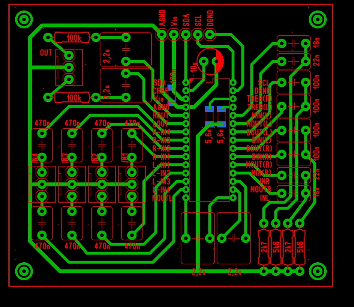

(#) Helios hozzászólása Feb 12, 2020 /
Rá tudnátok nézni a tervre? A kapcsolási rajzot is mellékelem.
A hozzászólás módosítva: Feb 12, 2020
(#) Hp41C válasza Helios hozzászólására (») Feb 12, 2020 /
A hálózattal összefüggő és a tőle leválasztott részek között mindenütt biztosíts min 7.5 mm távolságot. A megjelölt helyen is.
(#) Helios válasza Hp41C hozzászólására (») Feb 12, 2020 /
Köszönöm és javítom azon nyomban.
Én is kismilliószor átnéztem, de nem találtam hibát.

(#) proli007 válasza Helios hozzászólására (») Feb 12, 2020 /
Hello! A GND hálózat igen vékonyka. A tápra tennék kondit, valamint a kimeneti kondi után ellenállást.
(#) Helios válasza proli007 hozzászólására (») Feb 13, 2020 /
A GND hálózatot megvastagítom. A kimeneti kondik ugyan nem szerepelnek a rajzon, azt én tettem már oda. Az ellenállás milyen értékű legyen?
Kicsit át terveztem a NYÁK-ot, félek az áthallás veszélyétől, hogyha a lábak között viszem az audió jelet. A GND és TÁP vonalát megvastagítottam, betettem a lehetü legközelebb egy 100n ellenállást. Viszont a kicsatoló kondikhoz kért ellenállást - lámaként - nem tudom hogy kell kötnöm.
(#) proli007 válasza Helios hozzászólására (») Feb 13, 2020 /
A kicsatoló utáni ellenállás azért kell csak, hogy a kondi fel tudjon töltődni bekapcsoláskor. Különben ha a táp bekapcsolása után dugsz rá valamit, és a kondin (IC kimenetén) feszültség van, akkor puffani fog. Egy 100k bőven megteszi.
Áthallás szempontjából így is ugyan az a helyzet. Azt az IC analóg kapcsolójának kellene eltüntetni. De gondolom adatlapon rajta van.
(#) Helios válasza proli007 hozzászólására (») Feb 14, 2020 /
Faragtam még a terven. Ahogy írtad. Annyit módosítottam rajta, hogy a 2db SMD 5,6n kondi GND vonalát messzebb vittem a táp GND vonalától.
(#) Helios válasza Helios hozzászólására (») Feb 14, 2020 /
Készítettem egy teliföldes verziót is, nem tudom melyik a hatékonyabb.
(#) (Felhasználó 122012) válasza Helios hozzászólására (») Feb 14, 2020 /
A telefölddel a 2db SMD 5,6n kondi GND vonalát még közelebb vitted a táp GND vonalához.
(#) proli007 válasza Helios hozzászólására (») Feb 14, 2020 /
Nem a kimenettel sorba kell a két 100k, hanem a kimeneti pontok és a GND pont közé. Mintegy a kimeneti pontok lezárásaként.
(#) Helios válasza proli007 hozzászólására (») Feb 15, 2020 /
Köszönöm. Módosítom a rajzot.
