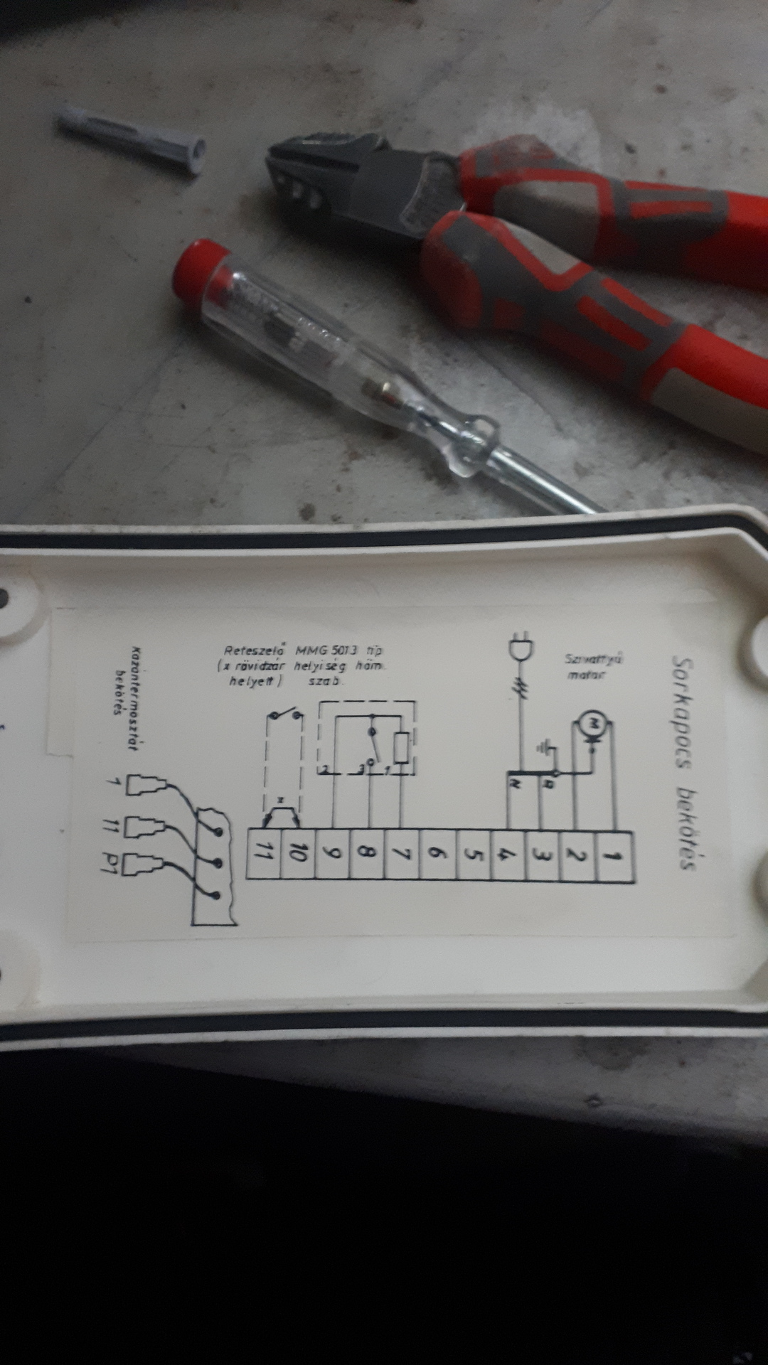

A termosztátot kösd ki, és keress egy rövidzárat. Annak a két pontjába kell az új termosztátot bekötni.

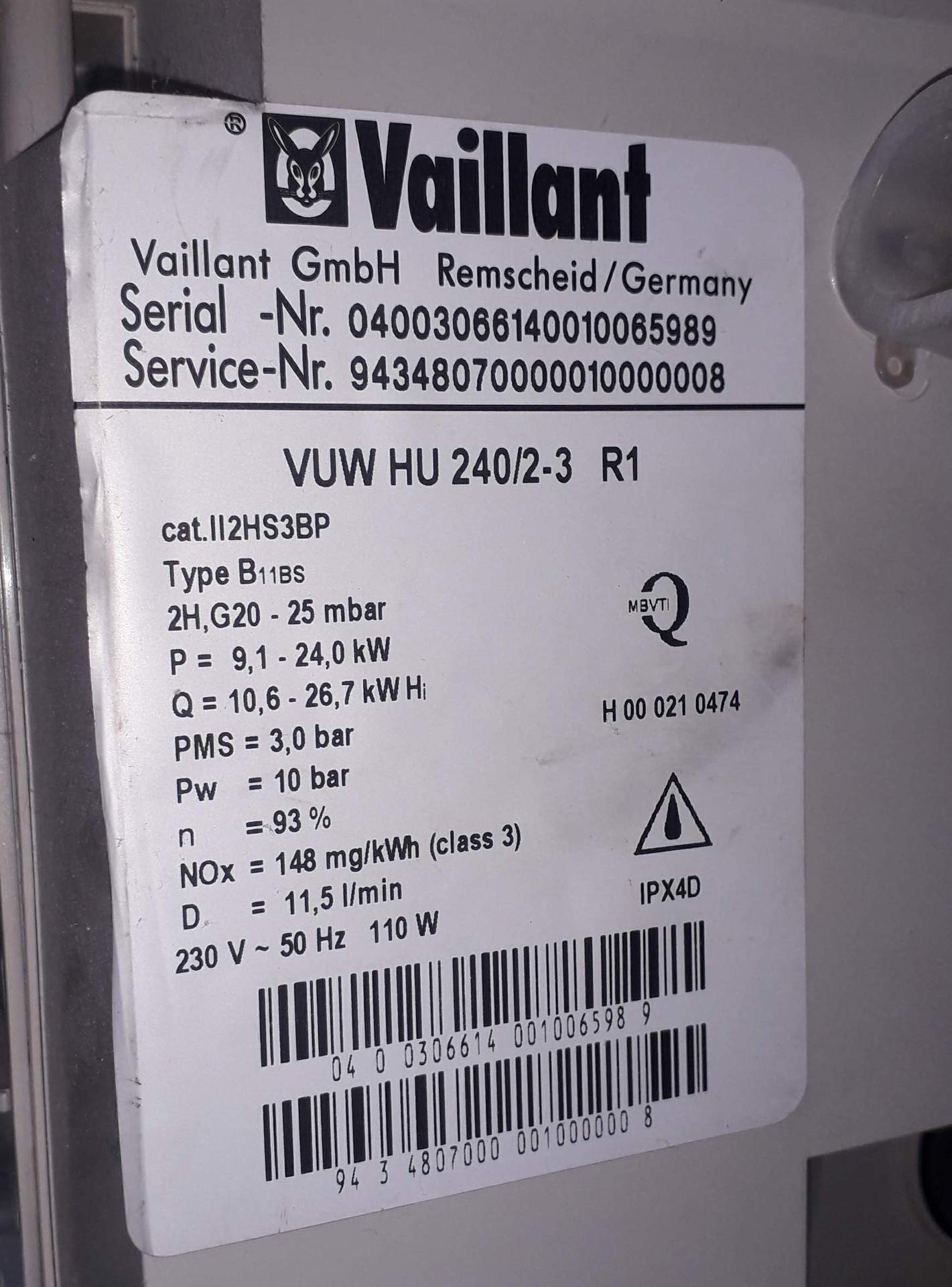

(#) motoomy válasza Tasznka hozzászólására (») Feb 25, 2020 /
Köszönöm a segítségeteket! Holnap reggel megnézem a kazán pontos típusát.
(#) motoomy válasza Tasznka hozzászólására (») Feb 26, 2020 /
Lefényképeztem a pontos típust és a 3 vezeték kazán oldali bekötését.

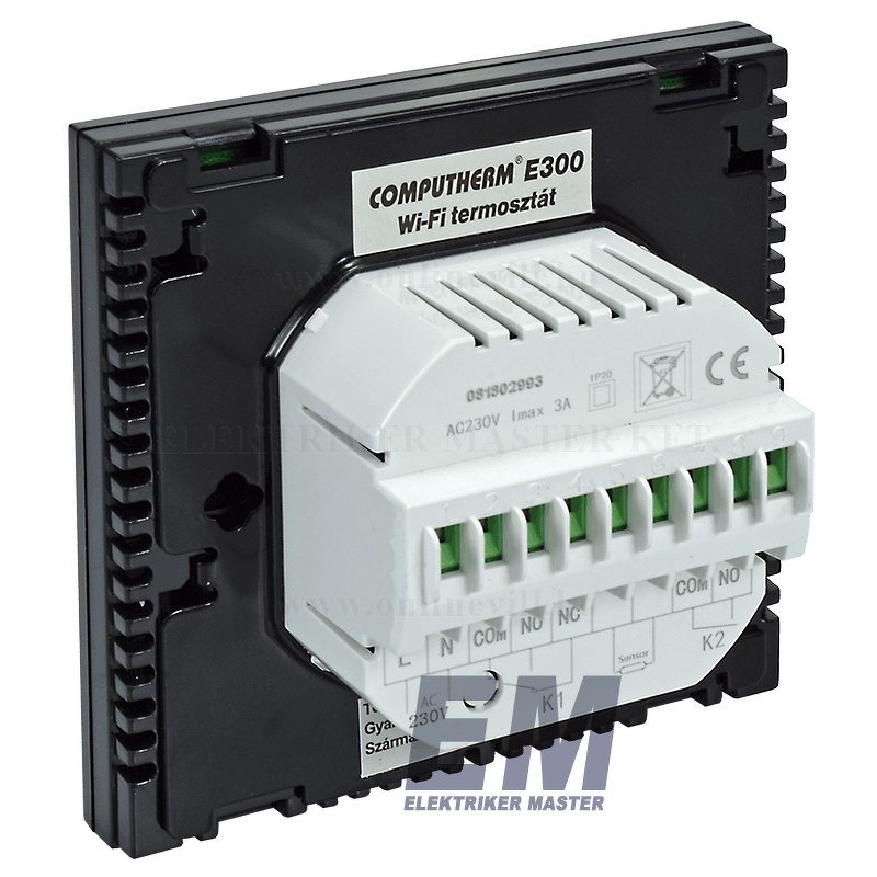

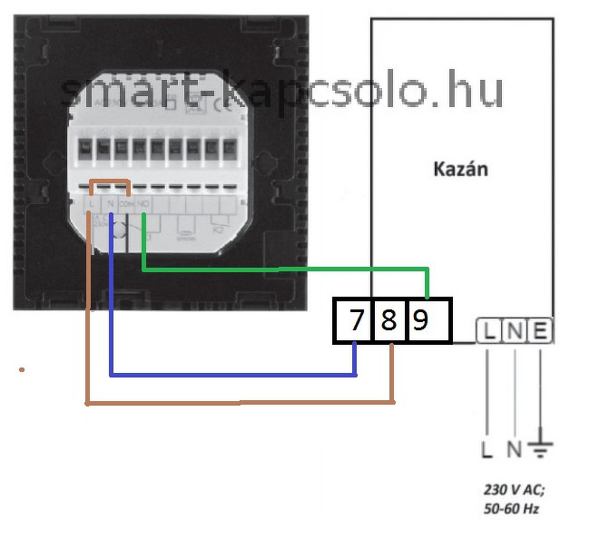

(#) bleky06 hozzászólása Feb 26, 2020 /
Sziasztok. Van egy fég márkájú gázkazánom. Van 2 típusú wifis termosztát amik között gondolkodok hogy megvegyem. Hogy kellene bekötni a kazánhoz? Az egyik egy computherm e300, a másik egy Avatto márkájú termoaztát. Csatlolom az új termosztátok kötését meg a kazánomét is.
(#) proli007 válasza bleky06 hozzászólására (») Feb 26, 2020 / 1
FÉG------AVATTO ----COMPU
7-----------3(N)---------N
8-----------4(L)----------L
9-----------1(NO)-------NO
Átkötés, csak a COMPU-nál L----COM között.
(#) mugab válasza motoomy hozzászólására (») Feb 26, 2020 /
A képen jól látható a rövidzár...
(#) motoomy válasza mugab hozzászólására (») Feb 26, 2020 /
Látom, hogy a kazánnál a 3-as négyes csatlakozás rövidre van zárva.
A kérdésem az hogy a VRT40-es termosztát helyére, hogy kell bekötni a Computherm Q3-as termosztátot aminek szintén 3 csatlakozója van, csak 1-2-3 -as számozású a VRT40 7-8-9 -el ellentétben.
A rövidzár helyére az 1-2 pontot.
(#) bleky06 válasza proli007 hozzászólására (») Feb 26, 2020 /
Így gondolta?
Pontosan..
