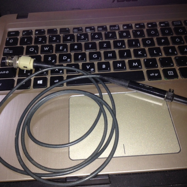

A hosszú szonda mérőfejről hiányzik a test csipesz. Így kellene kinéznie.
A bal oldali az csak egy árnyékolt kábel, hangfrekis mérésekre talán még jó lehet. A jobb oldali az egy osztós mérőfej, elég viharvertnek látszik, mintha hiányozna belőle az átkapcsoló műanyag pöcke, illetve a kábeldarab is a krokodilcsipesszel együtt.
A hosszú szonda (1 - 10 osztású átkapcsolóval) nyakán mintha látnék egy kis pöcköt, arra kellene forrasztani egy rövid, hajlékony krokodilcsipeszes drótot, gondolom azért tört le, mert merev volt.
A másik árnyékol mérőfej csak alacsony frekvenciákon használható a nagy önkapacitása miatt, vagy a szinkronjel hozzávezetéséhez (már ha szükséges), elsőre elég lesz a saját belső szinkronja. Mindenesetre jegyezz elő egy mérőfej vásárlást, nem szükséges túl sokat költeni rá, a legegyszerűbb is megfelel.

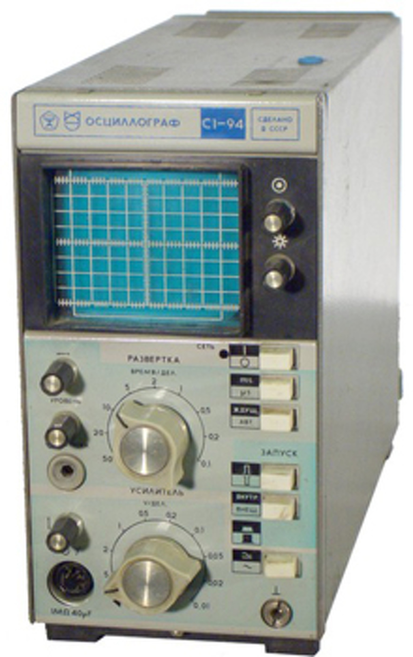

Segítséget szeretnék kérni egy C1-94 orosz oszcilloszkóppal kapcsolatosan. Lelkes amatőrként már kétszer végigolvastam a fórumot. A javaslatoknak megfelelően a puffer kondik cseréjén túl vagyok, megvan a +5V, a +12/-12V, a 100V és a 200V, de a ks-csövön semmi fény sincs. Még nem raktam össze a nagyfesz. mérő előtétet, multiméter diódavizsgálóval ellenőriztem a diódákat, tranzisztorokat és a nyák folytonosságát. Eközben mértem rá a mellékletben szereplő Д1005A ( 4KV, 0.05A, 125mW )nagyfeszültségű diódákra,Bővebben: Link de se diódavizsgáló, se ellenállásmérő állásban, egyik irányból sem mutatottak semmilyen értéket, gyakorlatilag szakadást tapasztaltam. Ezért kiszereltem őket, mert nem zártam ki a nyák hiba lehetőségét, de ugyan úgy nem mértem semmit. Eddig úgy gondoltam, hogy egy diódát állapotát meg tudom mérni, állapítani, de ott fogtam gyanút, hogy egyszerre mind a kettő kukának néz ki. ( hacsak ezek normál módszerrel nem mérhetőek ) Kérdésem az lenne, hogy én mérem rosszul, vagy ha nem, hazai beszerzésből mivel pótolhatom? Az esetleges segítséget előre is köszönöm!
A konkrét diódákat nem ismerem, de úgy általánosságban a nagyfeszültségű diódákat nem tudod a multiméter diódavizsgálójával kimérni, mivel néhány V a nyitófeszültségük. A legegyszerűbben úgy tudod megmérni őket, hogy fogsz egy 9V-os elemet, nyitóirányban sorba kötöd vele a diódát és feszültséget mérsz a végén. Ha a műszer kb. 3-4V feszültséget mutat nyitóirányban, záróirányban pedig semmit, akkor jó a dióda. A 3-4V úgy lesz, hogy 5-6V esik a diódán a 9V-ból. Általában ilyen 6-6,5V körüli nyitófeszültségük van.

Köszönöm a gyors választ, így már értem, hogy miért mértem azt amit. Rég volt már, hogy az oroszt műveltették velem, de igazad van, az adatlapon szerepel az 5V. Összerakom a javasolt elrendezést és tesztelem őket. De azért fenntartanám a kérdésemet, ha mégis hibásak, mivel pótolhatom őket? De addig is köszönöm szépen!
Meg kell nézni az adatlapját (fesz, áram határadatok és sebesség), és keresni annak megfelelőt. Én a TME-nél vettem legutóbb ilyesmit, DD1400 a típusa, ez éppen 14kV/20mA/150ns.
Ahogy írta Ge Lee, 5 volt a nyitófesz, tehát egy soros piros led+1 kohm és 6-7 voltról már kezd világítani, ha jól kötöd be - teszteltem..
Köszönöm a tanácsodat, megmértem a diódákat és jónak bizonyultak, 7V nyitó irányban, szakadás a másik irányból. Most már ezt is tudom. Egyébként nem sajnálom, hogy szétszereltem, mert amúgy is átkondizom, mert találtam a kis panelon egy cinnel félig befolyt forrszemet. A szépséghibája az egésznek, hogy kiszereléskor a "kiváló" minőségű nyák-ról a forrasztás során levált egy pár forrszem, így csinálhatok újat. A délelőtt folyamán orosz oldalakon nézelődtem " c1-94 осциллограф " címszóval ( gondolom más típusoknál is hasonló eredményt lehet elérni ) és találtam egy fórumot Bővebben: Link, ahol a fordító segítségével egészen jól érthető leírást adtak a szkóp működéséről, amit mellékelek. Le kellett mentenem doc. formába, mert a fordítást nem engedte. Még egyszer köszönöm neked és nem különben " fercinek " a segítségeteket.

Sziasztok! Létezik, hogy egy mérőfej rossz? Milyen hibája lehet?
Miért ne létezne. A kiskapacitású mérőkábel egy nagyon érzékeny alkatrész. A középső ere egy műanyag csőben fut, ami vékony ellenállás huzalból van cikk cakk alakban hajtogatva, a minél kisebb kapacitás miatt. Ha ez el-, megtörik, már "el is romlott", ráadásul gyakorlatilag javíthatatlan.
Milyen hibája van?
Megméred az árnékolását a csipesztől a BNC külsejéig, annak közel rövidzárnak kell lennie. Utána megméred a belső eret, az típustól gyártótól függően ilyen 100 ohm körül van, átkapcsolva 1:10-re meg 9Mohm.
