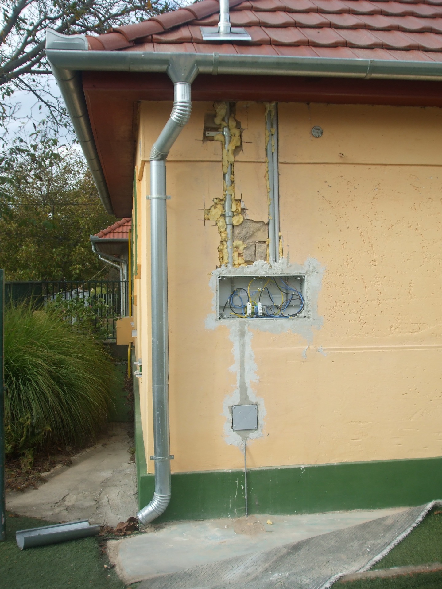

(#) latyakosa hozzászólása Márc 1, 2020 /
Régi ház, fa mérőóra szerkrénnyel. A szekrény jó mélyre lett bevésve a téglába. Azóta szigetelték a házat, nyílászáró csere, csak a villanyóránál vékony a fal. A házon belül a fal másik oldalán hidegpont keletkezik.
Mennyire életszerű az elképzelés, hogy lekötni a betápot, órát regisztrált szerelő által, és a fa szekrény mögé hőszigetelést építeni ?
Feltétlenül szabványosítani kell a mérőhelyet ?
(#) kendre256 válasza latyakosa hozzászólására (») Márc 1, 2020 /
Szigeteld kívülről, az ajtaja elé rakott burkolt, kőzetgyapot táblával, ahhoz semmilyen engedély nem kell. Nem hiszem, hogy az áramszolgáltató belemegy ilyenbe, de azt hiszem, hogy a szabályok sem engedik:
„Az MSZ 447:2019 szabvány 5.2.8. pontjában meghatározottak szerint a méretlen fővezeték teljes vagy az épület felhasználási helyeinek részleges, legalább 50%-át meghaladó felújítása, illetve az épület jelentős, a csatlakozás környezetét (tetőtartót, falitartót, védőcsövezést, fogyasztásmérőhelyet, csatlakozóberendezést) is érintő építészeti felújítása esetén az épület részét képező kialakításokat úgy kell megvalósítani (nyomvonal, védőcsövezés), hogy az megfeleljen az MSZ 447:2019 szabvány követelményeinek.
A VMBSZ-ben meghatározottak szerint a villamos berendezés műszaki biztonsági követelményeknek megfelelő állapotát ellenőrizni kell:
a berendezés létesítésekor, az első üzembe helyezés előtt (első ellenőrzés),
rendkívüli eseményt követően,
átalakítás, javítás esetén, annak üzembe helyezése előtt,
időszakosan, a berendezés fajtájára a jogszabályokban előírt gyakorisággal.”
Én a házam hőszigetelése előtt ilyen ok miatt is csináltattam mérőhely áthelyezést. A szigetelés után sokkal macerásabb lett volna. A ház villamos felújítását úgyis be kellett fejezni (folyamatosan ment már évek óta helyiség felújításonként), és egyúttal szabványosított mérőhely is ki lett alakítva. Persze ez nem kis pénzbe került.
(#) gyuszo válasza latyakosa hozzászólására (») Márc 2, 2020 /
Ha meg akarod oldani csak teljes felújítással megy így, ahogy a képen és ahogy az előző hozzászóló leírta:
Itt a szigetelés előtt megtervezve lett, előregondolva.
A hozzászólás módosítva: Márc 2, 2020

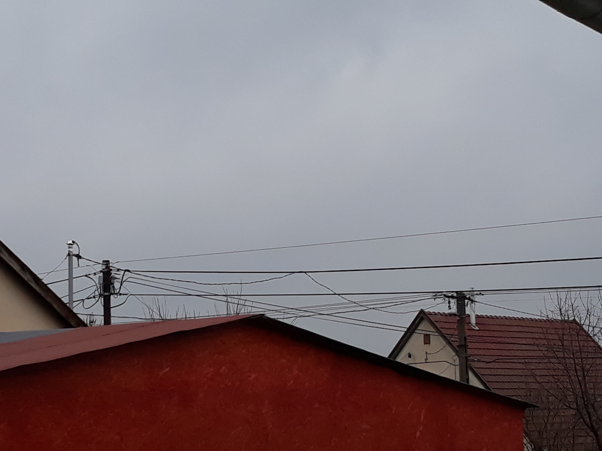

(#) kowi hozzászólása Márc 6, 2020 /
Sziasztok. Ez mennyire jó megoldás, eszembe nem jutott volna. Légvezeték átdobva gyengeáramú kábelen...
A hozzászólás módosítva: Márc 6, 2020
(#) pucuka válasza kowi hozzászólására (») Márc 6, 2020 / 1
Nem látom a kampót
