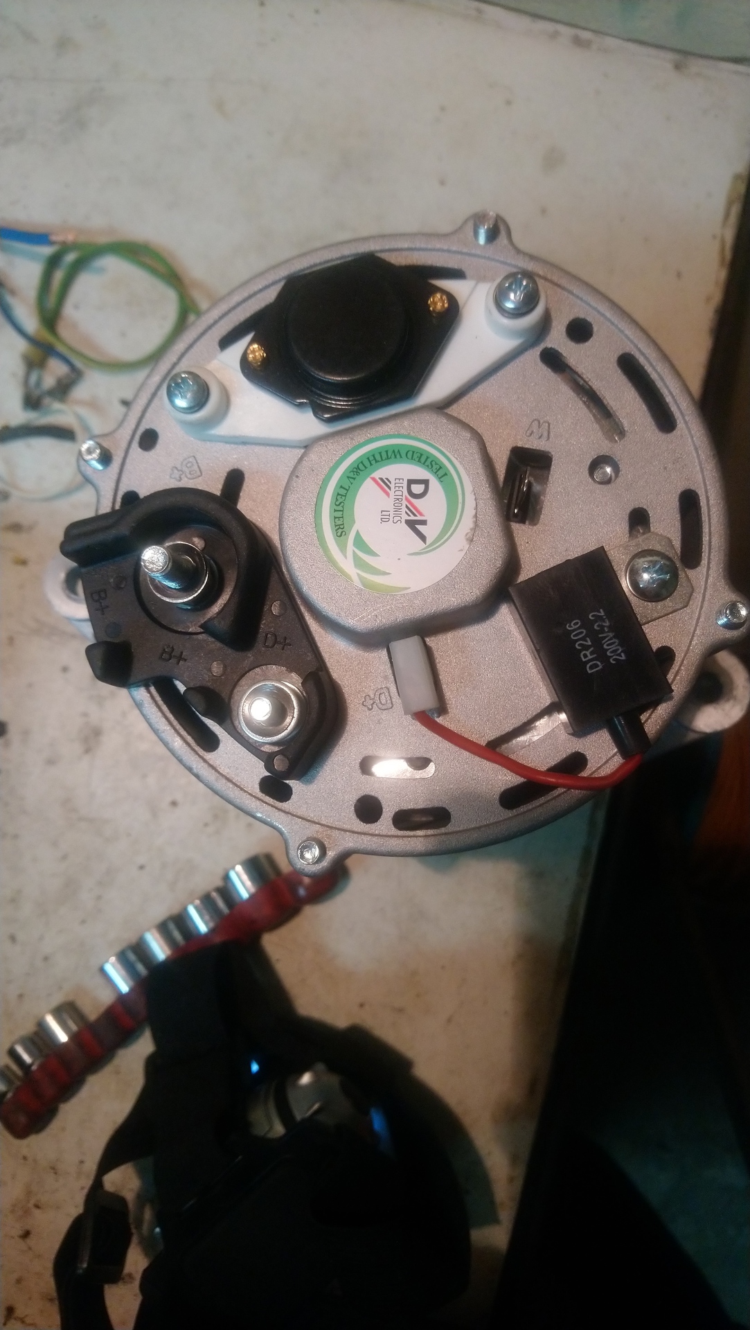

Valaki tudja hogy kell ezt a fajta genetort be kötni.? Mert én ahogy be kötöttem nekem melegszik a generátor.

Szia! A "B+"-ra az akku pozitív vastag kábele megy, a "D+"-ra a gerjesztés vagyis a töltés visszajelző lámpáról jövő szál. A "W" az egy direkt szál a fázis tekercsről. Ha erre szükség volna az a gerjesztéssel volna összhangban, hogy csak akkor legyen ha van fordulat vagy a fordulat jel innen van levéve. A test pedig a generátor fémház ami összeköttetésben van a motortesttel.
