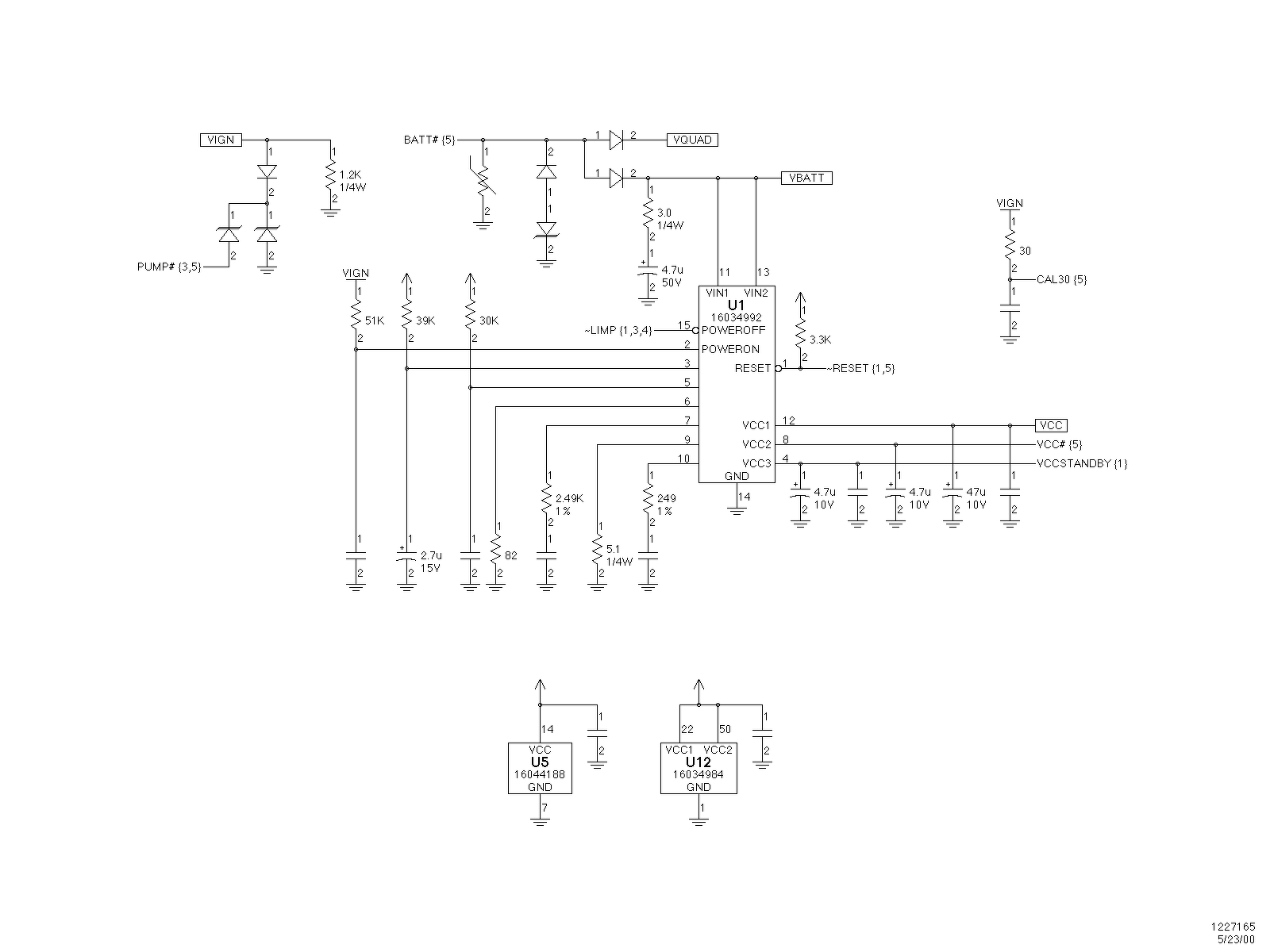

(#) nyemi hozzászólása Okt 21, 2019 /
Sziasztok. Az érdekelne, hogy ki foglalkozott már az C14-X14NZ Opel ECU belső tápegységével? Milyen IC-vel helyettesíthető vagy hogy lehetne tesztelni? Mert véleményem szerin az okozhatja a rendszertelen alapjárat visszaállást megállás közben . Válaszokat előre is köszönöm
(#) Georgee válasza nyemi hozzászólására (») Okt 21, 2019 /
Opcommal élő adatot nézzél, a tesztelésre szintén opcom. A lambda is betud kavarni. Húzd le a lambdát. Nézd meg úgy mit mutat alapjáraton. Hibakódot fog dobni, az ne zavarjon. Esetleg EGR nem dolgozik rendesen, több égésterméket enged vissza alapjáraton. Az is okozhat alapjárat hibát. Kartergáz cső esetleg eltömődve? Esetleg az IAC is. Az ECU-t hagyd a legvégére. Nem biztos, hogy ott a hiba.
A hozzászólás módosítva: Okt 21, 2019
(#) nyemi válasza Georgee hozzászólására (») Okt 21, 2019 /
Köszönöm a tanácsot, de egy időszakosan fellépő hiba amit Opcommal kimutatni szinte lehetetlenség. Amúgy ecu cserével szokták orvosolni ami általában meg is oldja a problémát egy ideig . A fő tünetek : pirosnál megállásnál, magas fordulaton járó motor, "úszó üzem mód" ami azt jelenti hogy gáz nélkül megy az autó. Ezért terelődőt a gyanú az ECU áramköreire.
Nekem a szerelő anno az EGR miatt akart ECU-t cseréltetni. A gyári EGR beállt (autopályán, de lendületből épp hogy elértük a lehajtót). Tett bele után gyártottat, persze 800km-után ugyanaz a hiba. Autó erőtlen, leáll, intsabil működés, lambda hibakóddal. 230ért akart ECU-t cserélni (Annyit nem ér az autó). Még jó hogy minden sarkon áll egy G Astra. Áttettük az EGR-t egy másikból és láss csodát mai napig semmi gondom. Vettem bele egy gyári bontottat. Szóval mielőtt az ECU-ba beleugrassz nézz szét a motortérben, mert egy nagytakarítással is lehet spórolni. Ha öreg az autó lehet egy csőtörés, repedés is, ahol falsot szív a motor, és már borul is minden. Opcommal tudod nézni például az EGR kívánt és az EGR szelepállást. Ha itt például eltér az érték, vagy lassan éri be a szelep a kívánt értéket, akkor már ott a hiba. Sok helyen van referencia érték. Tudod tesztelni vele a különböző elemeket. Lambdacsere volt? Nekem akkor csinálta azt, hogy állt az autó, de a lambda úgy érezte kevés a keverékképzés és 2500-on bőgette a motort álló helyzetben (jelzem után gyártott volt).
