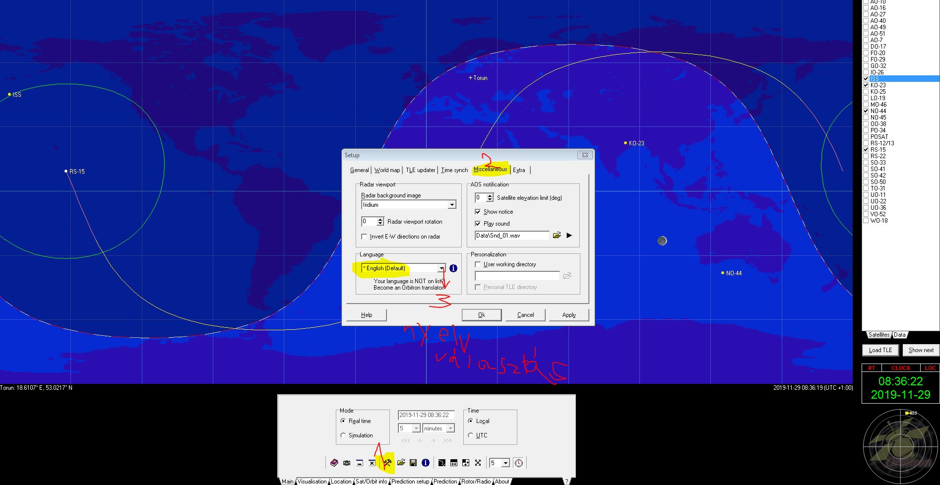

Tudja valaki, hogy Orbitronba hogyan lehet manuálisan TLE adatokat beadni? Hamarosan indulnak a magyar műholdak, nem tudom, hogy a NORAD-tól mikor lehet frissítésekkel együtt letölteni, így manuálisan szeretném megadni. De ha tudtok más programot aminek lehet saját TLE-t beadni és tud követési adatokat szolgáltatni (idő, azimut, eleváció minimum) azt is szivesen fogadom. Nem feltétel a grafikus felület de jó volna ha COM porton ki tudná ezeket küldeni. Köszönöm előre is!
Az egy sima szöveges file a TLE file tartlama ... akár jegyzet tömben is megírhatod ha tudod melyik pálya elemet, hova kell írni a 2soros formátumból ?
Orbitronban a bármelyik már meglévő TLE filét nyisd meg egy "közepesen/butább" szövegszerkesztővel (windózé alapból a notepad) ha ügyesebb kell akkor a notepad++ . Abban láthatod a "láthatalanabb" karaktereket (tabulator stb ) is. Annak a mintájának megfelelően kell megírni az új adatokat, amik a pico műhódakhoz tartoznak. Nem nagy ördöngösség! A hozzászólás módosítva: Nov 28, 2019
A TLE adatok szöveges fájlban megvannak (ill. természetesen még nincsenek), azt nem tudom, hogy hol lehet betölteni a programban. Akárhol nézem csak azt a pár oldalt látom ahonnan le tudja húzni a program a legfrissebbeket.
Bár most, hogy így mondod, annyi elég lehet, hogy megkeresem a meghajtón az Orbitron megfelelő könyvtárát és oda bemásolom. Én egy "betöltés" gombot kerestem a programon belül.
Igen ennyi az egész
Lehet valogatni miket nyisson meg avagy csoportokat létre hozni . "Kedvenceket is csinálhatsz .... tudtam ilyet vele csinalni magamnak. Kicsit nézd körbe ... sry rég használtam már ... de rájöttem miként kell ... előkell vennem a progit ..." akkor újra rájönnék" miként van ... nem bonyult! Lehet nem egyből látszik a lehetőség , másik menü alatt bújik meg. A hozzászólás módosítva: Nov 28, 2019
Van vmi allsatelit.txt .... de én kiválogattam a hamsatokat az külön txt fileben voltak és csak azt nyitottam meg.
Saját nevet adtam neki , abban voltak egymás alatt a tle adatok. Hód neve , majd alatta a 2 sor .majd ures sor CR LF Ujabb hód neve igy jelent meg a listaban jobb oldalon 2line element 2 sora CR LF Kovetkezo hód neve .... Stb. Ezt fogod latni a progi konyvtaraiban elévo txt fajlokban ... A hozzászólás módosítva: Nov 28, 2019
Betöltés gomb ... ottan van jobb oldalon középen szürke a load tle felirattal ... ott tudod a tle szöveges fileket megnyitni ...
Screenshoot képeken is latszik.
No elő kotortam az Orbitront.
Csináltam par kepet. Ez segíthet.
A LOAD TLE gombnál tudod kiválasztani az adott TLE fájlt.
Amikor megnyitod akkor jobb szélen lévő listából tudsz válogatni a hódok közül. Ami piálva van azokat követed aktívan és megjelenik a pályája. Ami a txt fileban lévő hód név van az jelenik meg a jobb oldali listában. Ha lesznek 2 soros adatok vhol az új műhódokról, akkor azokat kell beilleszteni ugyan úgy ,ahogy látszik a txt fájlban. Az norados , celestrak-os ...stb követő adatbázis szerverekre kell regisztráció és a logon (username/pwd) adatokat be kell írni az Orbitronba. TLE frissítő(TLE Updater) fülön találod ezt az opciót. A hozzászólás módosítva: Nov 29, 2019

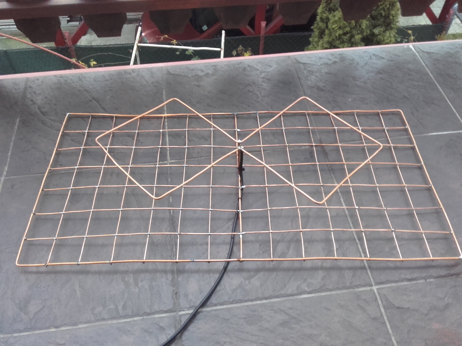

Összeraktam egy Bi-Quad antennát 437MHz-re. Mindjárt kitelepítem és aztán várom az átvonulást.
Jól elvoltam vele, de készen lett.
50*50 mm a háló ? Pont akkora mint a Picosat .
A hozzászólás módosítva: Dec 30, 2019
Igen. A keret és a quad elem 4mm2-es réz, a háló 2,5mm2-es rézdrót. Villanyszerelő ház körül mindig akad maradék.
