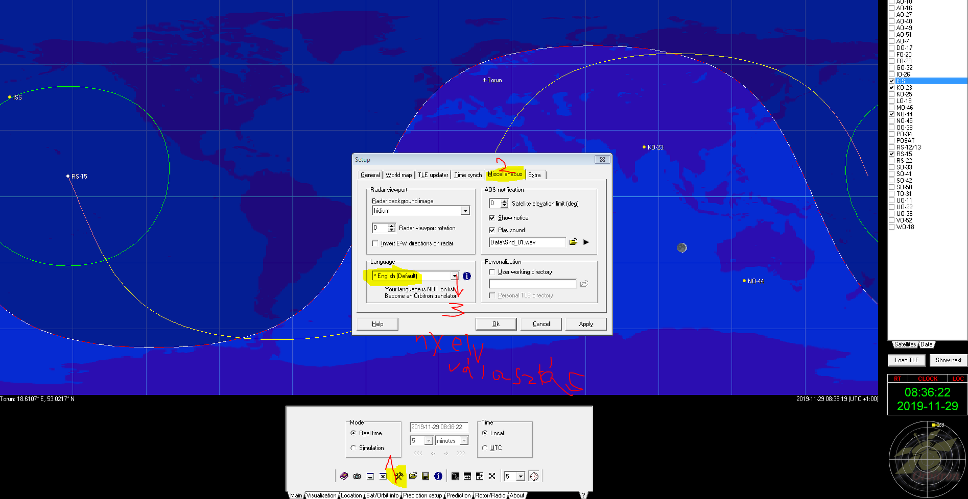

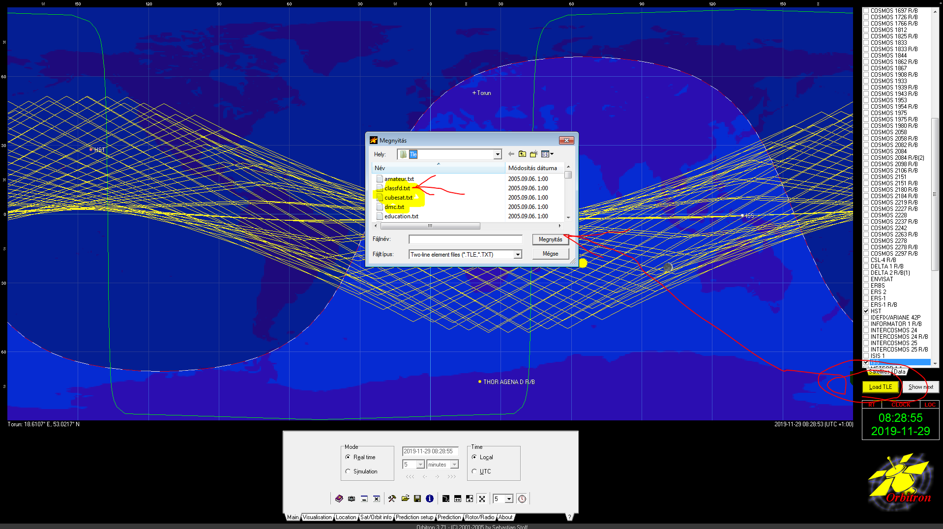

Betöltés gomb ... ottan van jobb oldalon középen szürke a load tle felirattal ... ott tudod a tle szöveges fileket megnyitni ...
Screenshoot képeken is latszik.
No elő kotortam az Orbitront.
Csináltam par kepet. Ez segíthet.
A LOAD TLE gombnál tudod kiválasztani az adott TLE fájlt.
Amikor megnyitod akkor jobb szélen lévő listából tudsz válogatni a hódok közül. Ami piálva van azokat követed aktívan és megjelenik a pályája. Ami a txt fileban lévő hód név van az jelenik meg a jobb oldali listában. Ha lesznek 2 soros adatok vhol az új műhódokról, akkor azokat kell beilleszteni ugyan úgy ,ahogy látszik a txt fájlban. Az norados , celestrak-os ...stb követő adatbázis szerverekre kell regisztráció és a logon (username/pwd) adatokat be kell írni az Orbitronba. TLE frissítő(TLE Updater) fülön találod ezt az opciót. A hozzászólás módosítva: Nov 29, 2019
