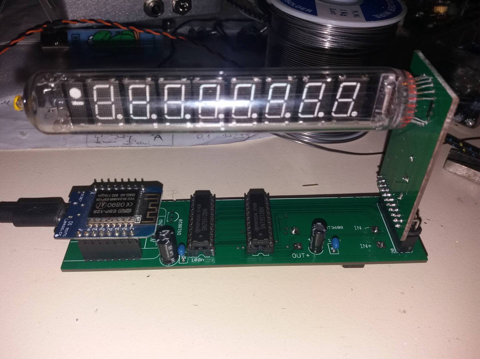

(#) trickentrack hozzászólása Márc 12, 2020 / 2
Elezdtem építeni az első csöves órámat Sakrafi kolléga tervei alapján, készül róla videó is.
Akit érdekel itt belenézhet:Bővebben: Link
Öteleteket, tippeket szívesen fogadok! Dobozoláshoz iskérnék ötleteket!
(#) sakrafi válasza trickentrack hozzászólására (») Márc 12, 2020 /
A dobozolásnál nem lesz zavaró,hogy álló csatlakozókat építettél be?Szerintem a 90 fokos jobban elférne.
(#) trickentrack válasza sakrafi hozzászólására (») Márc 13, 2020 /
Azt át fogom alakítani, nem gondoltam át eléggé...

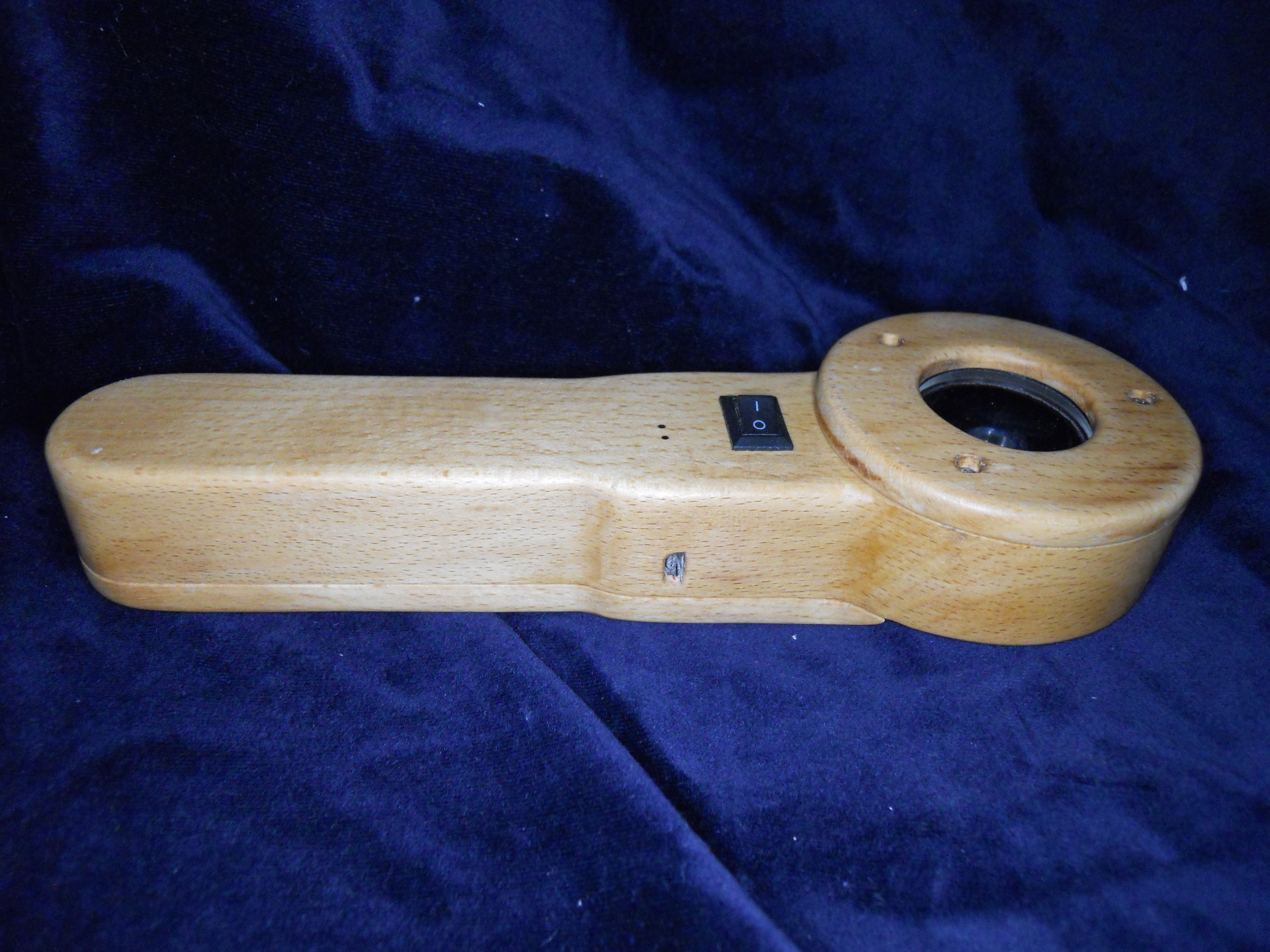

A lámpát világító ásványok (Fluorescent Minerals) vizsgálatához készítettem, terepen (gyűjtő túra), illetve ásványbörzéken történő felhasználásra.
Utóbbi felhasználáshoz a Proli007-től kapott (első képen), késleltetett dőléskapcsoló áramkört építettem bele.
Köszönet érte, élesben teszteltem, remekül működik.
Ez a mód lehetőséget ad rá, hogy anélkül használjam a lámpát, hogy bárkit megvakítanék vele, mivel amint eltér a vízszintes helyzettől, a relé meghúz, és kikapcsolja a lámpát.
A negyedik képen a régi dobozolás mellett látható.

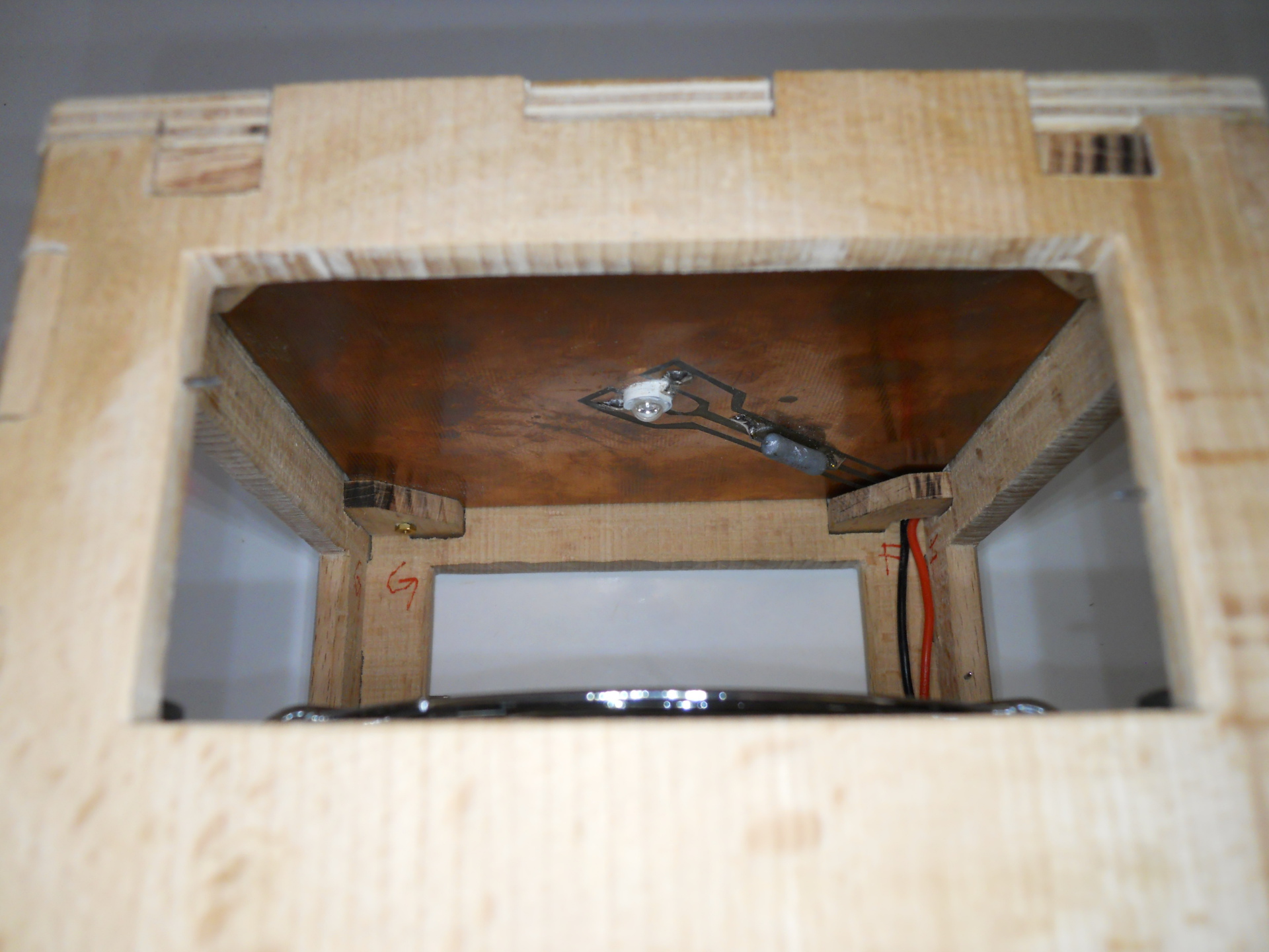

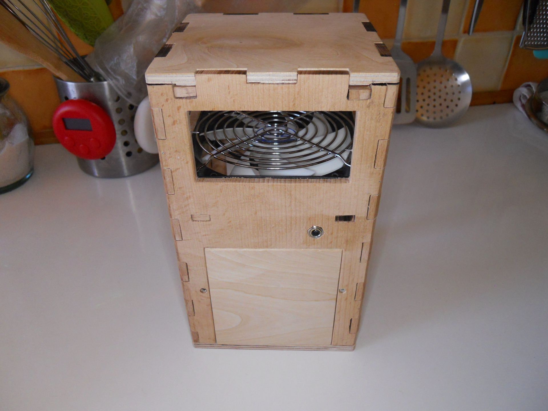

(#) igor4122 hozzászólása Márc 15, 2020 / 8
Nagyító után csapda.
Nagyjából tavaly október végén láttam egy videót a youtube-on, ami egy szúnyog csapdának az építését taglalta hullám kartonból.
Megtetszett, volt is benne logika, úgyhogy kipróbáltam.
A tesztpéldány egy 80x80mm-es pc táp ventillátort kapott, a falai ugyanúgy hullám kartonból készültek, zörgött mint a tajga réme, de bevált.
A szobámban, Novemberben, nem kevesebb mint 50 rejtőzködő, áttelelő szúnyogot fogott meg, így kiérdemelt egy második verziót, ami már fából készült.
A működése a következő.
Egy 1Wattos 395nm körüli hullámhosszú led csalogatja a kis kínzókat, a 120x120mm-es ventillátor beszippantja őket, amelyiket a lapátok nem csapják agyon, az csapdába esik alul a szúnyoghálók közt (ez még beépítésre vár).
Reggelig kiszáradnak úgyhogy ki is lehet üríteni a tartályt.

(#) kalmi.kalmi válasza igor4122 hozzászólására (») Márc 15, 2020 /
Milyen led kell bele ?
(#) igor4122 válasza kalmi.kalmi hozzászólására (») Márc 15, 2020 /
Egy nagyjából 395nm hullámhosszú 1 Wattos UV ledet használok 200 Ohm/2Watt ellenállással sorba kötve, 12Volttal megtáplálva.

(#) kaqkk válasza igor4122 hozzászólására (») Márc 16, 2020 /
„Egy 1Wattos 395nm körüli hullámhosszú led csalogatja a kis kínzókat”
Ez tévedés ! A szunyogokat a testhő-szag de leginkább a kilélegzett széndioxid csalogatja . Az hogy 50 szunyi belekerült a hálóba teljes mértékben a ventilátor érdeme ...
