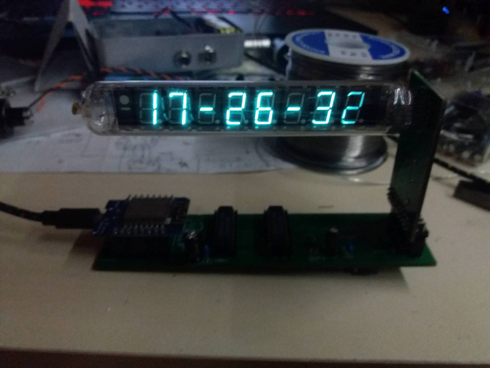

Elezdtem építeni az első csöves órámat Sakrafi kolléga tervei alapján, készül róla videó is. Akit érdekel itt belenézhet:Bővebben: Link Öteleteket, tippeket szívesen fogadok! Dobozoláshoz iskérnék ötleteket!
A dobozolásnál nem lesz zavaró,hogy álló csatlakozókat építettél be?Szerintem a 90 fokos jobban elférne.
Azt át fogom alakítani, nem gondoltam át eléggé...

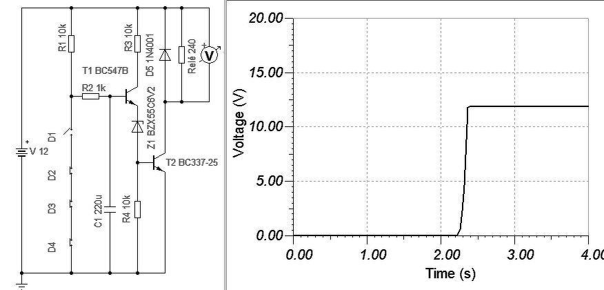

De akkor komolyan. A lámpát világító ásványok (Fluorescent Minerals) vizsgálatához készítettem, terepen (gyűjtő túra), illetve ásványbörzéken történő felhasználásra. Utóbbi felhasználáshoz a Proli007-től kapott (első képen), késleltetett dőléskapcsoló áramkört építettem bele. Köszönet érte, élesben teszteltem, remekül működik. Ez a mód lehetőséget ad rá, hogy anélkül használjam a lámpát, hogy bárkit megvakítanék vele, mivel amint eltér a vízszintes helyzettől, a relé meghúz, és kikapcsolja a lámpát. A negyedik képen a régi dobozolás mellett látható.

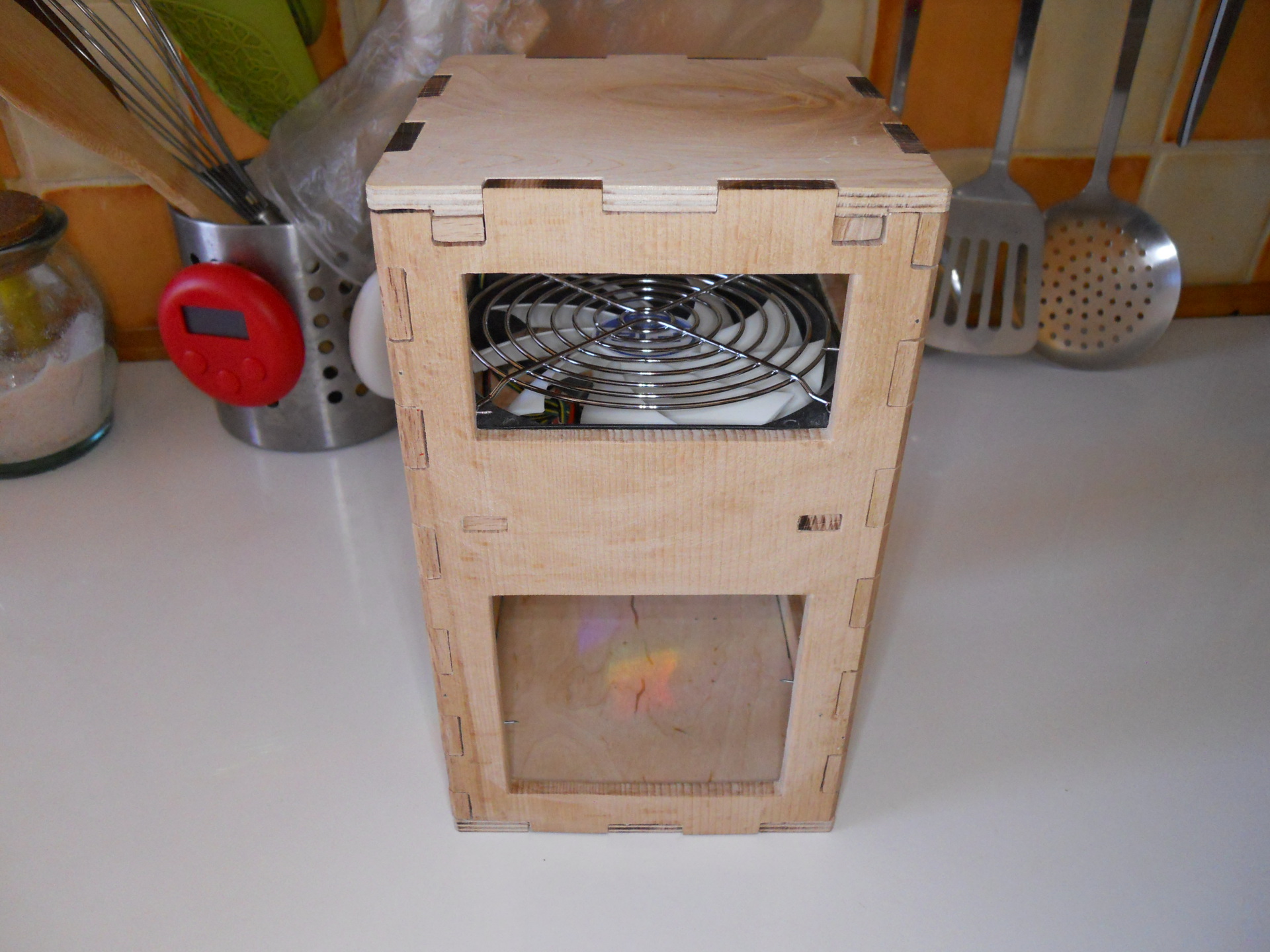

Nagyjából tavaly október végén láttam egy videót a youtube-on, ami egy szúnyog csapdának az építését taglalta hullám kartonból. Megtetszett, volt is benne logika, úgyhogy kipróbáltam. A tesztpéldány egy 80x80mm-es pc táp ventillátort kapott, a falai ugyanúgy hullám kartonból készültek, zörgött mint a tajga réme, de bevált. A szobámban, Novemberben, nem kevesebb mint 50 rejtőzködő, áttelelő szúnyogot fogott meg, így kiérdemelt egy második verziót, ami már fából készült. A működése a következő. Egy 1Wattos 395nm körüli hullámhosszú led csalogatja a kis kínzókat, a 120x120mm-es ventillátor beszippantja őket, amelyiket a lapátok nem csapják agyon, az csapdába esik alul a szúnyoghálók közt (ez még beépítésre vár). Reggelig kiszáradnak úgyhogy ki is lehet üríteni a tartályt. A hozzászólás módosítva: Márc 15, 2020
Hogyan működik ?
Bocsánat, rossz gombot nyomtam, de pótoltam.
Ledarálja a szúnyogot
De le ám!
Szépen felkeni őket a hálóra.
Milyen led kell bele ?
Egy nagyjából 395nm hullámhosszú 1 Wattos UV ledet használok 200 Ohm/2Watt ellenállással sorba kötve, 12Volttal megtáplálva.
Persze ez volt kéznél (bontottam), aki teheti használjon inkább rövidebb hullámhosszút, 365nm-re gondolok A hozzászólás módosítva: Márc 15, 2020

Idézet: Ez tévedés ! A szunyogokat a testhő-szag de leginkább a kilélegzett széndioxid csalogatja . Az hogy 50 szunyi belekerült a hálóba teljes mértékben a ventilátor érdeme ... „Egy 1Wattos 395nm körüli hullámhosszú led csalogatja a kis kínzókat”
A Csalogatás legegyszerűbben úgy lenne megoldható hogy a "házikedvenc" kutya -macska hátára szerelnéd fel a cuccos egy kisméretű változatát (kutyamellényre vagy hasonlóra) és ahogy járkálna a lakásban csaliként vonzaná magához a szúnyogokat "akik" a ventilátor útmutatása alapján a hálóban kötnének ki . Így lehet hogy nem 50 hanem 100- vagy többszáz is összejönne (ha nincs a nyitott ablakon szúnyogháló) Természetesen csak akkor ha nem fél a delikvens a ventilátor hangjától , nem vagyunk állatkínzók ....
