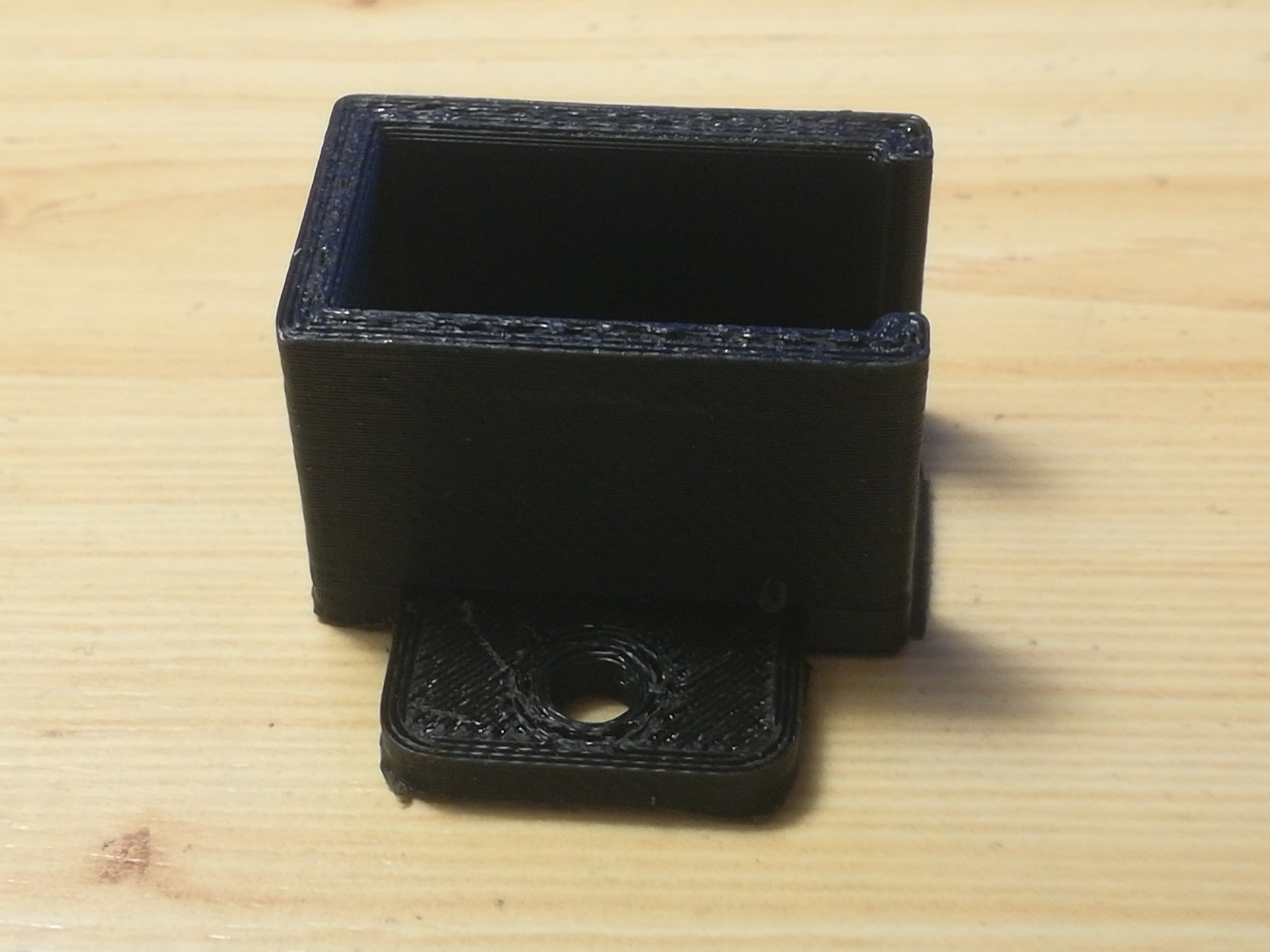

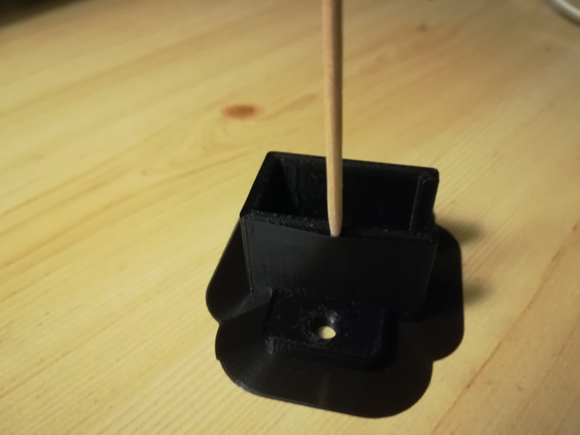

Egy kis segítséget szeretnék kérni a tapasztaltabbaktól. Az első komolyabb nyomtatásaimat készítem a sok tesztkocka, és egyéb első réteg tesztek után, a saját magam által készített nyomtatómon. Most hogy felszerelésre került egy filament hűtő ventilátor ,kezdenek egész jól kialakulni a formák. Ugyan a képen nem látszik ,de jelenleg olyan problémám van, hogy a függőleges szélső falvonalak elválnak egymástól ,szinte az alakzat aljáig. A kitöltés és a többi rész jónak tűnik. Ezzel akkor is gond volt amikor nem használtam még hűtőventilátort. Talán a hőmérsékleten kellene egy kicsit emelnem, jelenleg a szeletelőben 195 fok van beállítva, de lehetséges hogy a termisztor sem méri pontosan az adatokat. Mit javasolnátok a hiba megoldására?

(#) KBal76 válasza András123 hozzászólására (») Márc 7, 2020 1 /
Ránézésre kevésnek tûnik a flow, tehát kevés anyagot nyom a fej, ezért nem tömör a felület a nyomat vízszintes részein sem, és emiatt az alul-adagolt anyagmennyiségnek a hatása hogy a rétegek sem lesznek egymással jól összedolgozva.
(#) Sinike válasza András123 hozzászólására (») Márc 7, 2020 /
Első lépésként talán összehasonlítanám az adatokat a - fal és kitöltést - mert van, ami eltér ugye )pl. speed).
Én nem a flow-ra gyanakszom, inkább a hőfok lesz a ludas. (Bár nem írtad, mivel nyomtatsz) Nálam a fehér PLA+-al fel kellett mennem 218 fokra..
Ha a beállítások közt nem találsz eltérést, én nyomtatnék egy hőhidat (Temp Tower)
(Fehér és Fekete az egyik legkényesebb anyag - úgy tudom)
(#) András123 válasza KBal76 hozzászólására (») Márc 7, 2020 /
Nagyon kezdő vagyok a szeletelő beállításait illetőleg A magyar nyelvű Cura-t használom. Melyik is lenne az az opció ,amivel ezt növelni lehetne? A Pronterface progival nyomtatok, ott látok olyat hogy print flow .100%. ezzel biztos növelhetném, de a szeletelőben ezt hogy oldjam meg?
(#) András123 válasza Sinike hozzászólására (») Márc 7, 2020 /
Beismerem , gagyi minőségű Kínai PLA-val nyomtatok .(gyakorolni gondoltam jó lesz) alapon 0,3mm kezdőréteg magassággal és 0,2 rétegmagassággal.
A hozzászólás módosítva: Márc 7, 2020
A Cura jobb oldalán a beállítások felett van egy keresősáv. Oda ha beírod, hogy flow, kidobál ezret
Neked már csak ki kell pipálnod azokat, amiket állítani szeretnél.
Gagyi kínai pla is jó lehet, elsőnek vidd fel a hőt 205-re, teszt...
(#) zsoltee0001 válasza András123 hozzászólására (») Márc 8, 2020 /
Ha elválnak a rétegek (ezen a képen tényleg nem látszik) akkor az anyagnak nincs ideje kapcsolódni az alatta lévő réteghez,
Lehet emelni a hőmérsékleten (nálam 215 van) de aminek szerintem nagyobb jelentősége van, ha visszább veszed a sebességet.
Műhelyembe 18 foknál nincs melegebb és azok a beállítások amik nyáron jók voltak, azt most el lehet felejteni, 50 helyett 35 a sebesség és ugye a hűtőventi rá tesz egy lapáttal, de azt meg nem érdemes levenni, mert pici részletnél meg kellhet.
Legutóbb világosszürke PLA-val nyomtattam és a régi beállításokkal tört mint a keksz, levettem a sebességet, egyből jó lett.

(#) András123 válasza zsoltee0001 hozzászólására (») Márc 8, 2020 /
A rétegek elválása nem az alatta lévő réteggel történik hanem a mellette levővel. Ma nyomtattam egy kis hajót. A sebességet max 40-re csökkentettem , Hőfokot 215 -re emeltem. A flow értéket a pronterface programból növeltem 102-re. Egy kicsit jobbnak tűnik ,de még mindig el akar válni a legszélső függőleges oldalfal a belsőtől. Bovden extrudert használok 0,4 fúvókával 0,2 rétegmagassággal. Több mint 2 óráig tartott a nyomtatás, ha a minőségét javítani szeretném 0,1 rétegmagassággal ,akkor akár 3-4 órás is lehetne a nyomtatás.. Ebből nehezen lehetne megélni ha nem hobbyról lenne szó
(#) matheattila válasza András123 hozzászólására (») Márc 8, 2020 /
Szia, én eddig az új PrusaSlicer (2.1) szeletelőt használtam a házilag gyártott nyomtatómhoz és ott van egy olyan paraméter, hogy "Infill/perimeters overlap" itt meg %-osan lehet megadni, pl 25%-re emeltem az alapértelmezett 15 helyett és így jobban összeboronálja az egymás melletti sávokat. Nem tudom, hogy ha Cura-ban is van ilyen beállítás de utána nézhetsz, amúgy én is ki akarom próbálni a Cura-t, mert látom sokan azt használják...
Még egy tipp a nyomtatási hőmérséklet emelése mellett (nekem is kb 215 fok körül megy jól a fehér ValuePLA-m), esetleg megpróbálhatod növelni a nyomat szélességet (extrusion width) is lehet nem tudja elegendő számu sávval lefedni egy adott vastagságu falat.

(#) András123 hozzászólása Márc 15, 2020 /
Újabb nyomtatásokat készítettem a korábban tárgyalt hiba kijavítására. Hőmérséklet 210 fok . Sebességet levettem 35-40 közé Flowratát felemeltem 103-ra rétegvastagságot levettem 0,15-re .Sajnos még mindig jelentkezik a hiba, bár egy kicsivel jobb lett a nyomtatás. Ha nem lenne ez a fal kettéválás függőleges irányban akkor elégedett lennék a végtermék minőségével. Mit tudnátok még javasolni a javításhoz?

(#) pipi válasza András123 hozzászólására (») Márc 15, 2020 /
Nem lehet hogy kevés az anyag?
A jelöld meg a filamentet kb 10 cm hosszon, majd a nyomtató menüjéből tolj ki 10cm-t, ellenőrizd valóban annyi fogyott-e
(#) András123 válasza pipi hozzászólására (») Márc 15, 2020 /
A nyomtató beüzemelésekor ezt 100 mm-rel mérve megtettem, és a beállítás jó. Szerintem ha nem lenne ez a beállítás jó ,akkor a tárgy többi részénél is jelentkezne a hiba ,nem csak az oldalfalnál. Szerinted még növelnem kellene a Flow-ot? a 103 %-ot már így is egy kicsit soknak találom.
Minden irányban rossz az oldalfal, vagy csak a "szorulós" irányban.
Nekem egy gagyi kinai allja kategóriásom van, nem csinált ilyet soha. Milyen kitöltési %-al nyomtatsz? Esetleg vedd feljebb, Milyen tipusú filamentet használsz (pla,petg,abs)? Mit mond a gyártó ajánlott hőfokra?
Csak gagyi kínai PLA-t használok( egyenlőre a tanulási fázisban) ,30% kitöltés. A korábban minden oldalon volt hiba (Elválás) Most a korábban közölt adatokkal csak a bal oldalon van ilyen problémám . A második hibajelenség amit írtam ,egy kicsit jobban zavar. Kellemetlen hogy egy több órás nyomtatás -ra tervezett dolog félbeszakad. Saját készítésű gépről van szó Ramps 1.4 /drv8825 vezérlővel. A mechanika nagyon stabil, minden jónak tűnik
