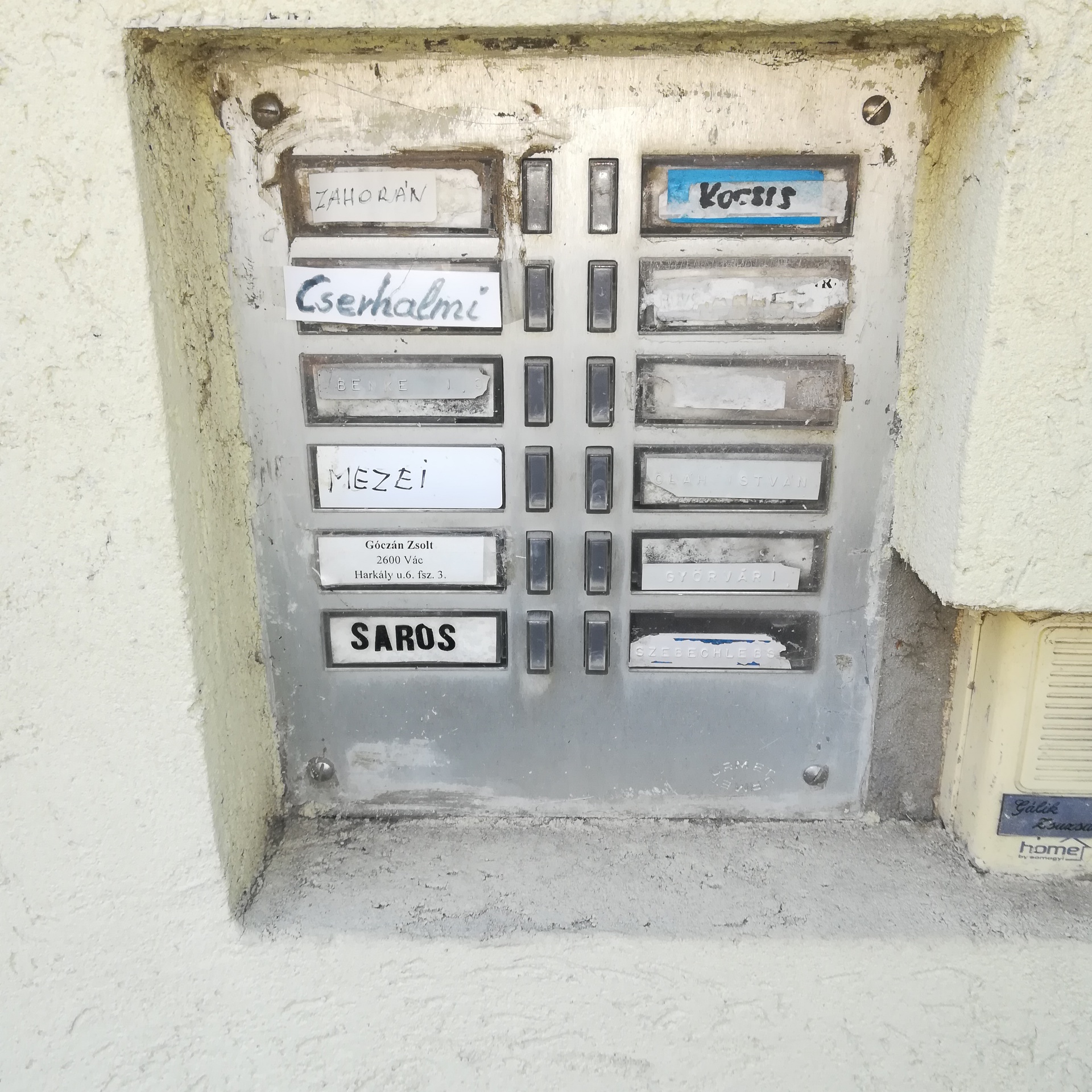

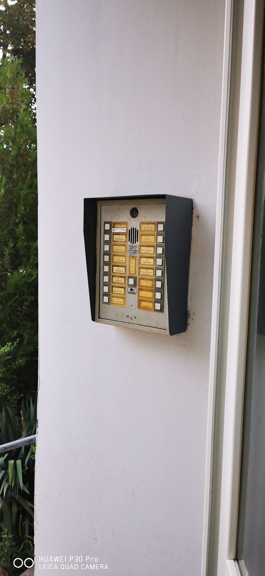

Segítséget szeretnék kérni egy régi társasházi kapujelzővel kapcsolatban. A kültéri egység csak jelzésre szolgál, azaz beszélni nem lehet vele, csak felcsengetni. A kaput fentről egy gombbal lehet nyitni. Felujitas után természetesen eltunt a régi beltéri készülék. Elmondás szerint ez nem is kaputelefon volt, hanem csak egy kis hangszoro, ami vartyogott, illetve egy gomb, amivel a kaput nyitni lehetett. A házban állítólag mindenkinek ilyen van felszerelve. A kültériről készítettem egy fotót. URMET márkajelzés van rajta. Velük már beszéltem természetesen. Nem forgalmaztak ilyen kültérit soha, véleményük szerint csupán a frontlapot vették tőlük, tehát segíteni nem tudtak. A lakásban 3 szál vezeték található. A szomszédok ilyen jellegű zaklatása a jelen helyzetben esélytelen ![]() Milyen készülék lehet ez? Mit tudok és hogyan rácsatlakoztatni? Hogyan tudom kimérni a 3 szál vezetéket és mit is kellene mérnem? Nagyon szépen köszönöm a segítséget! Üdv, Feco
Megtaláltam kettőt, jöhetsz értük Zuglóba.

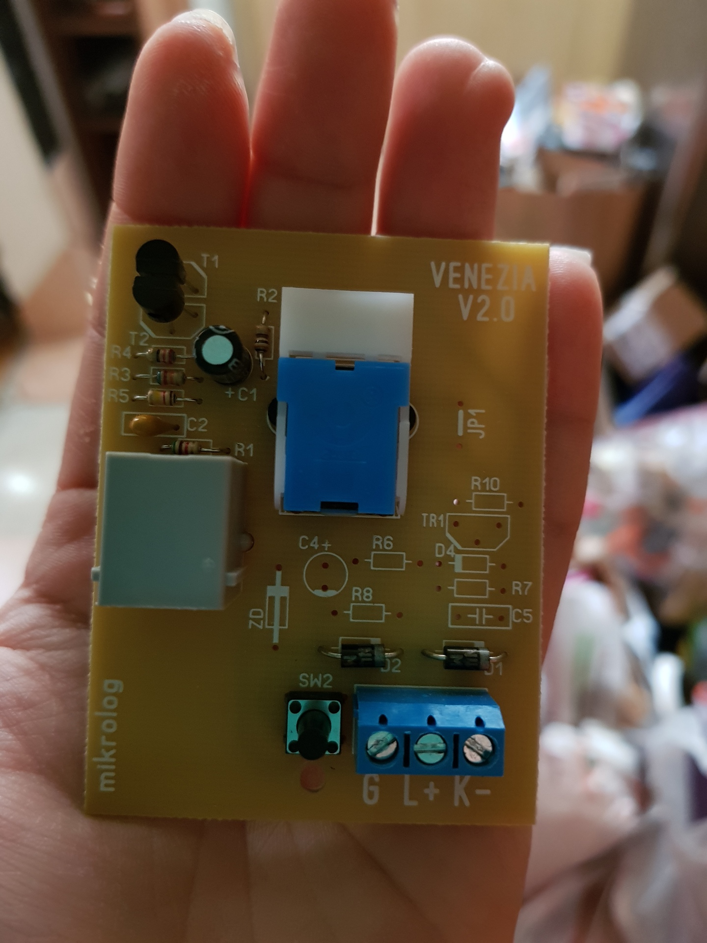

Van egy Venezia v2.0-as kaputelefonom. Az előző is venezia volt, csak régebbi kiadás. Abban szeretnék segítséget kérni, hogy hogy tudom rajta beállítani a lakás számot (31)? Így néz ki a benne lévő panel. Köszönöm a segítséget
Sehogy ez egy diódás Fermax vagy Tesla rendszerhez csatlakoztatható beltéri egység. Milyen a kültéri egység van fent?
Letudnád fotózni a kültéri egység belső részét?

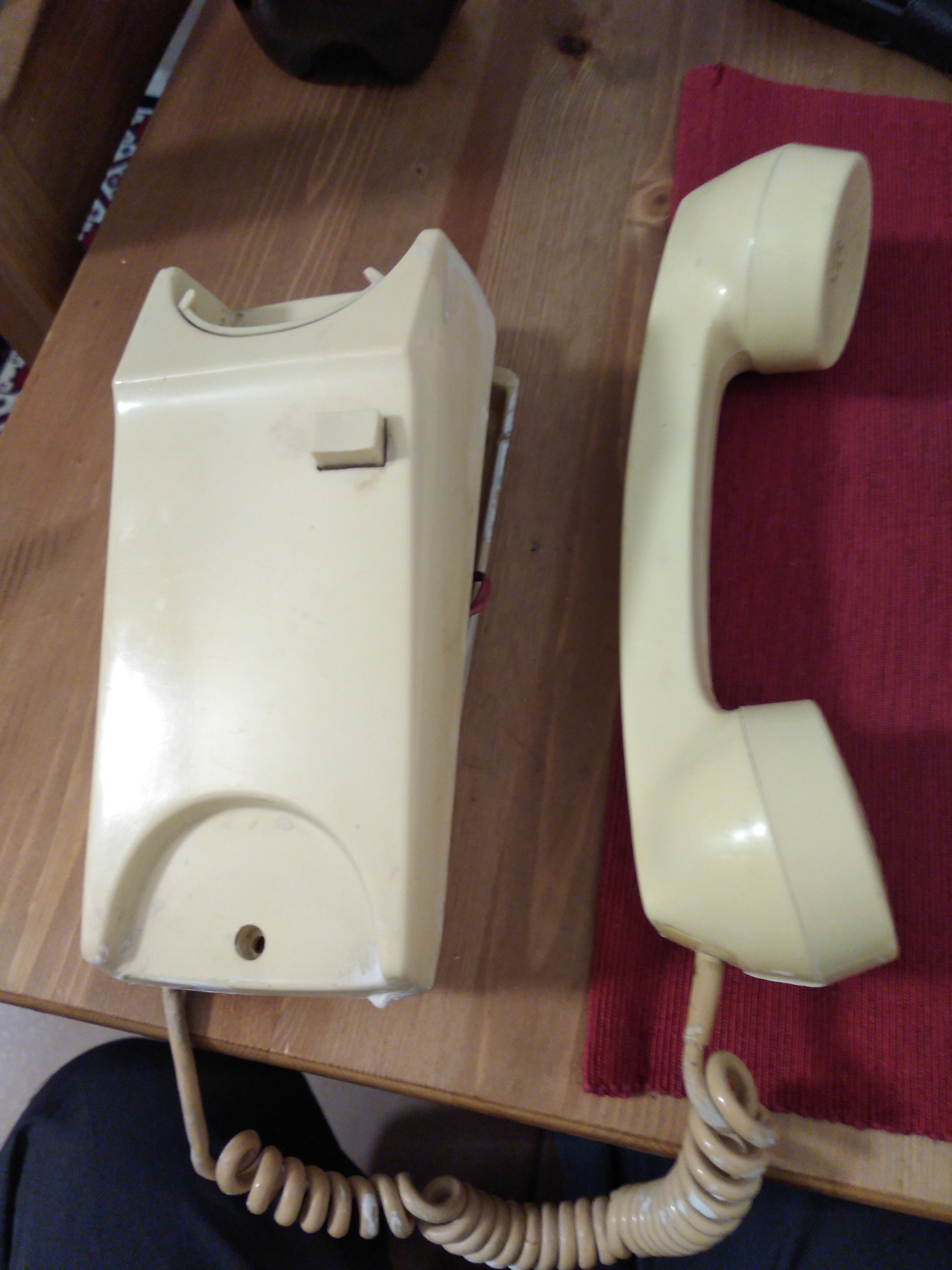

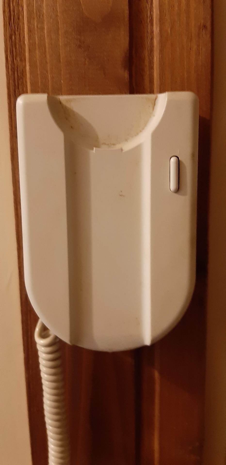

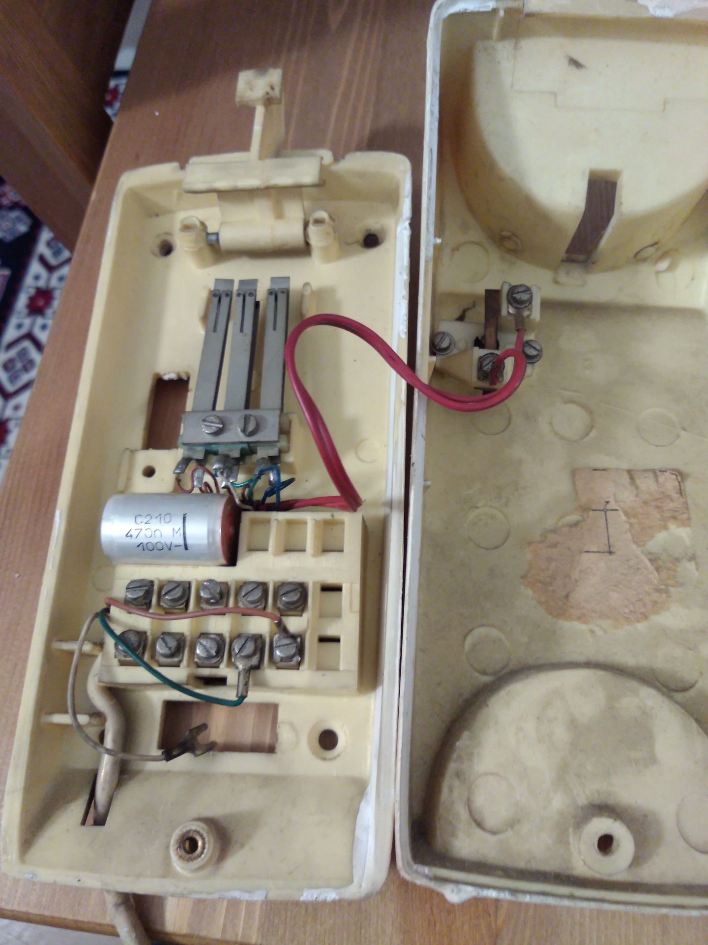

Segítségeteket kérném, hogy ez milyen lakáskészülék lehet. Az előző tulaj nem szerette a kaputelefont úgyhogy levágta a kagyló részt, nem találtam típus beazonosításához adatokat a maradványokon.Ha megoldható ezen olyan bekötés hogy gombnyomásra beengedje az embert a kapun annak is örülnék, ha nem kellene lemászkálnom az ötödikről minden esetben. Később nyilván szeretnék egy másik ezzel kompatibilis készüléket felszerelni, de addig is kéne valami megoldás. Szóval bármilyen infó segítene. Köszönöm, Gábor
Csöngess be a szomszédba egy doboz sörrel, és biztosan sikerül beazonositani a készüléket. És/vagy ha van fénykép a kültéri részéről.
![]() Hosszútávú megoldás ez lenne: Egy új (régi) készülék beszerzése. Közös képviselővel összehaverkodás... Egyébként szerintem a nyitógombot sikerül megbarkácsolni könnyedén, csak nem nem értek hozzá. Olyat ugye nem mondunk, hogy ahol mérsz feszültséget, azt próbaként zárd rövidre. Fognak szeretni a szomszédok.

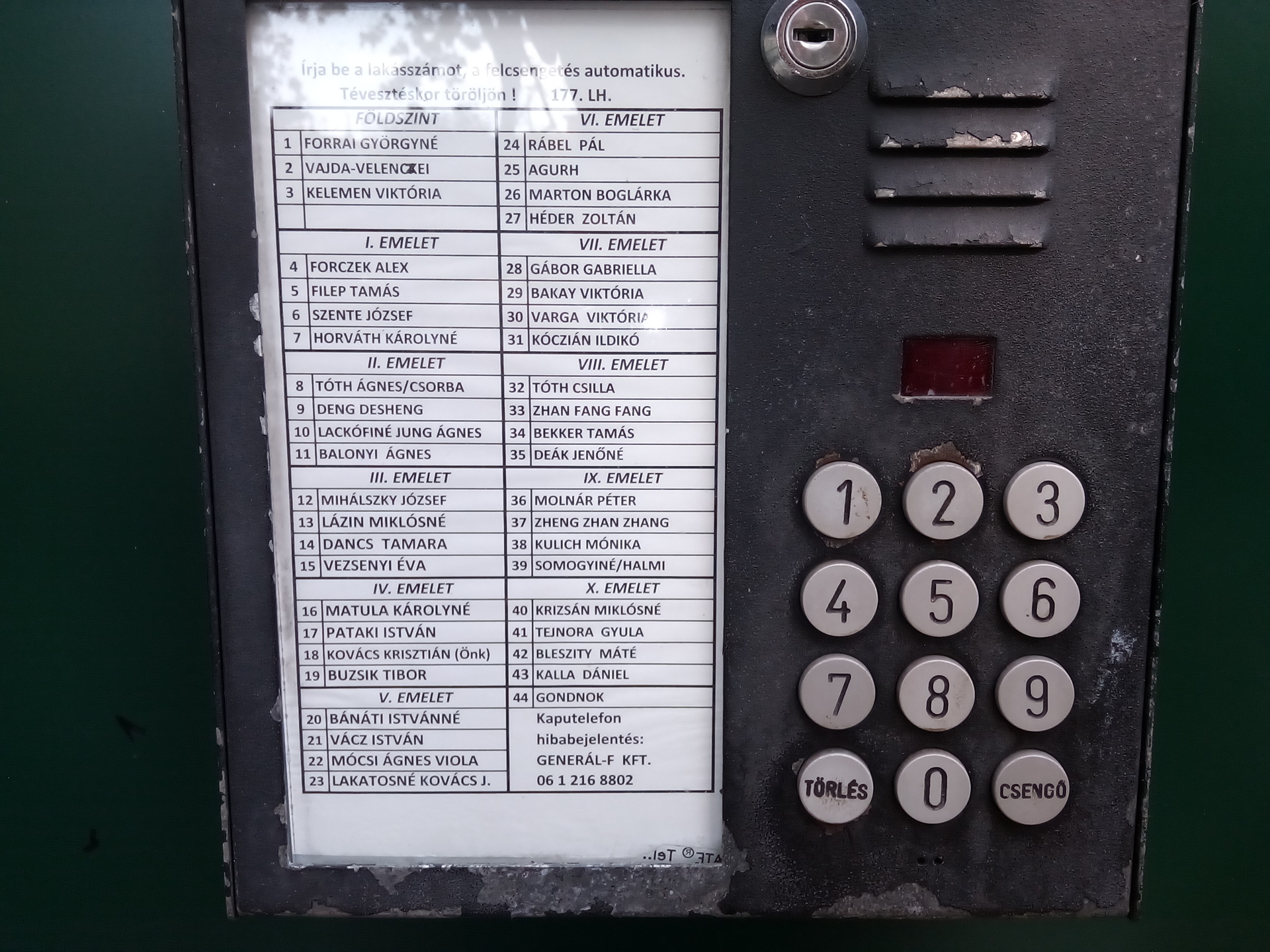

A társasházban, ahová költöztem, Codefon kaputelefon van a bejáratnál, fent a lakásban pedig egy Aquincum v2.1 lakáskészülék. A hibajelenség, hogy a felcsengetés működik, viszont a kagylót felemelve megszakad a hívás (vagy néha egy fél szó erejéig tart, de általában egyszerűen csak abbamarad a csengetés, és teljesen elnémul, mint amikor felcsengetés nélkül emelem fel a kagylót). Mivel lényegében nem vált át beszéd módba (vagy néha csak 1 másodpercre), így az ajtónyitás sem működik. Amikor megszakad a hívás, lent a kaputelefonon újra a pont jelenik meg, mint alapállapotban. Tudtam kölcsönkérni egy szintén Aquincum lakákészüléket, azzal működött minden funkció, így biztos, hogy a hiba a lakáskészülékben van. Kipróbáltam a másik lakáskészülék kagylójával is az ittenit, azzal sem működött, tehát a hiba a panelen van. Kiforrasztás nélkül multival méricskélve elvileg a kézibeszélő csatlakozása jó, a bontóvilla jó, törött forrasztási pontot nem találtam, a diódák jók, a kondik nem zárlatosak (próbáltam párhuzamosan rájuk forrasztani ugyanolyan értékűt is). Lényegében már csak az ellenállások maradtak (amik nem szakadtak, nem zárlatosak, max. az értékük mászhatott még el), meg van még 2 db TO-92 tokozású valami, gondolom valamilyen tranyó (pont a sima felületükkel egymással szemben vannak beforrasztva, így nem látszik a felirat). Annyira egyszerűnek tűnik a kapcsolás azzal a néhány alkatrésszel, de nem találok fogást rajta. Tudom nem egy nagy tétel, de ha egy filléres alkatrészcserével javítható lenne, a sikerélményen túl nem termelnék fölösleges elektronikai hulladékot sem. Találkozott már valaki ilyen problémával, vagy van ötletetek a hibajelenség alapján hogy elsiklottam valami felett vagy hol kellene keressem a hiba okát? Annyit hallottam a napokban, hogy még nyáron álltólag becsapott a villlám, de akkor több lakó is panaszkodott a kaputelefonra, és ki is cserélték lent egy újra. A hozzászólás módosítva: Okt 11, 2020
Azt a két tranyót kiforrasztod ,(megméred? ) s kicseréled újra (kb 100 Ft ) Ezek gyakran B-E zárlatodak lesznek.
Köszi a segítséget, valóban ez volt a hiba oka, az alkatrészek cseréje után most már működik a lakáskészülék minden funkciója (magamtól még biztos kerülgettem volna őket egy darabig a többi alkatrészt vizsgálgatva mire eljutok oda, hogy ezeket is kiforrasszam és cseréljem).

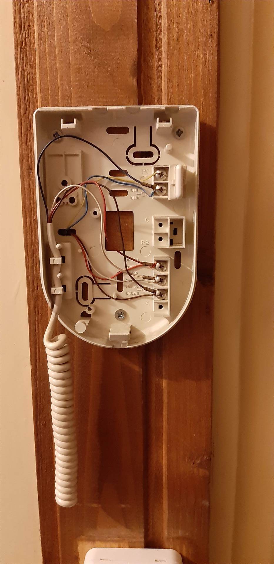

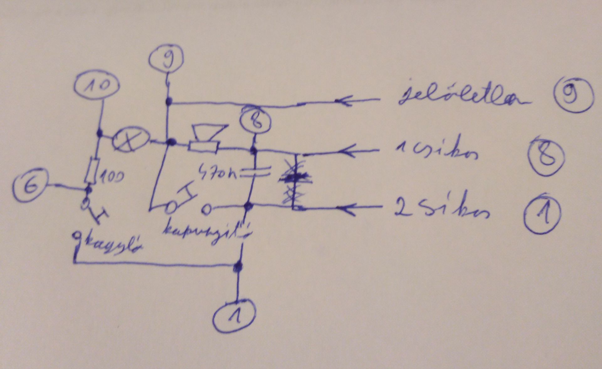

Nálunk is a Gromek kolega által fentebb fotózott központ van, mellékletben fotóztam az enyém és egy skiccet a bekötéséről. Leszerelés előtt megjelöltem a kábeleket és lefotóztam, mi hova megy. 5 szál jön be a lakásba, abból kettő össze van kötve, a készülékbe nincsenek bekötve. Mi jó helyette? Írta Zsolt, hogy MKT rendszerűt, de azon belül milyet? Találtam pl MKT-st, de diódás rendszerű. Valahol olvastam, hogy az nem jó helyette, bár nem tudom, mit jelent. Mindenhol az 1+N meg 2+N vezetékeket emlegetnek, de hogy melyik mit jelent... Találtam pl. EZT Ez mondjuk jó lenne? Vagy bármi más ötletet, merre nézzek körül? Kösznöm előre is!
Vagy EZ mondjuk? Leírás szerint 1+n vezetékes,de 4db csoki van a panelen...

Tesla MKT készüléket vásárolj ! Az új készüléken ezeket e bekötési pontokat használd : 6-3-1 A hozzászólás módosítva: Okt 29, 2020
