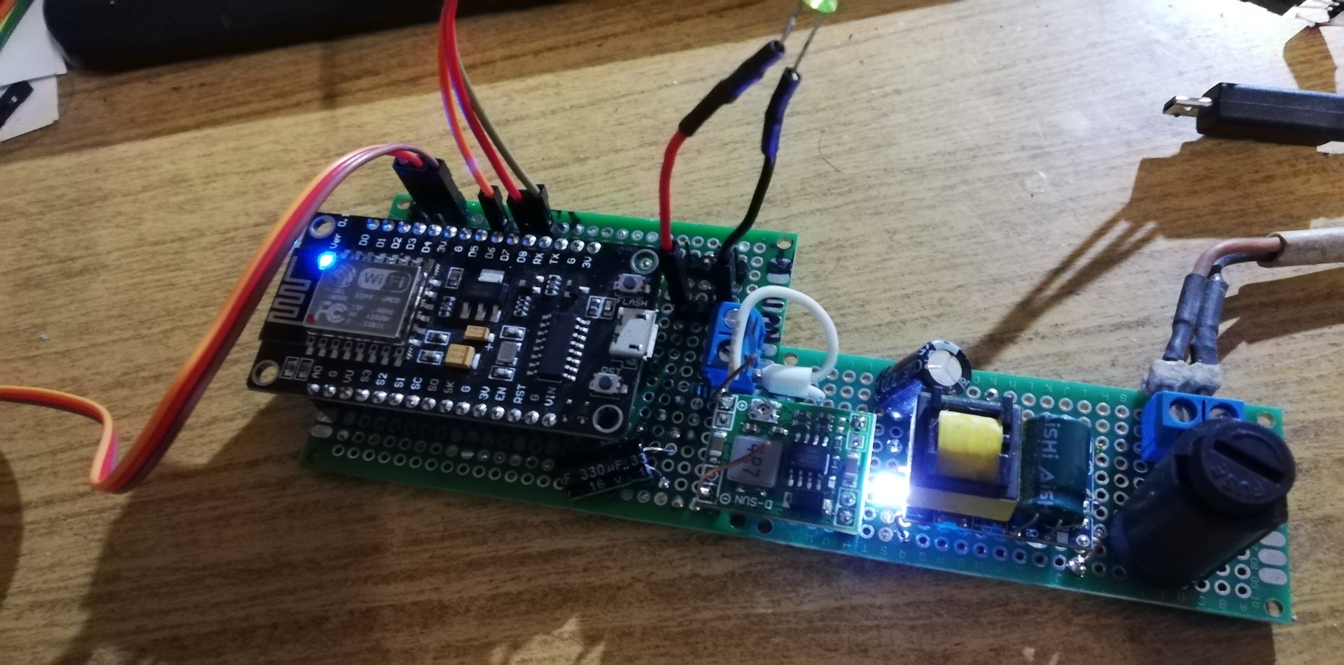

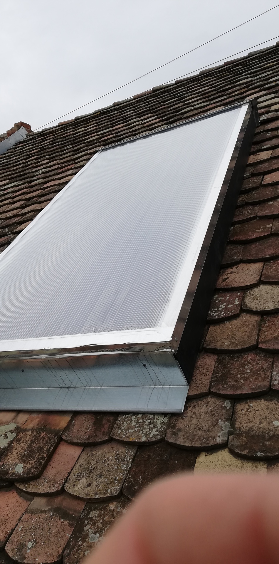

Nem tudom, divat-e még sörkoli, de bemutatom a legújabb szerzeményemet.
Maga a kollektor már évek óta kész volt, de most jött el az ideje, hogy felkerüljön.
A legutóbi verzióhoz képest ezen már sokat fejlesztettem.
2m2 felületű, délkeleti elhelyezés, már reggel 7 előtt elkezdi a fűtést és kb 2-ig fűt érdembe.
A Pic-es vezérlőt NodeMcu-ra cseréltem és erre írtam a vezérlő szoftvert.
Az arduino új lehetőségeket nyitott.

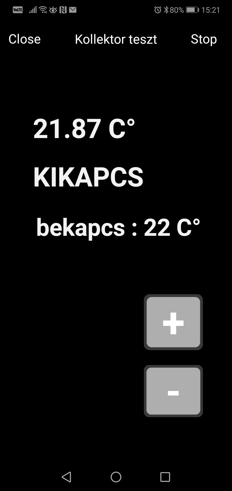

Mivel beépített ESP8266 modullal rendelkezik így telefonról tudom ellenőrizni, ezzel megspóroltam egy LCD kijelzőt és egy plusz dobozolást.

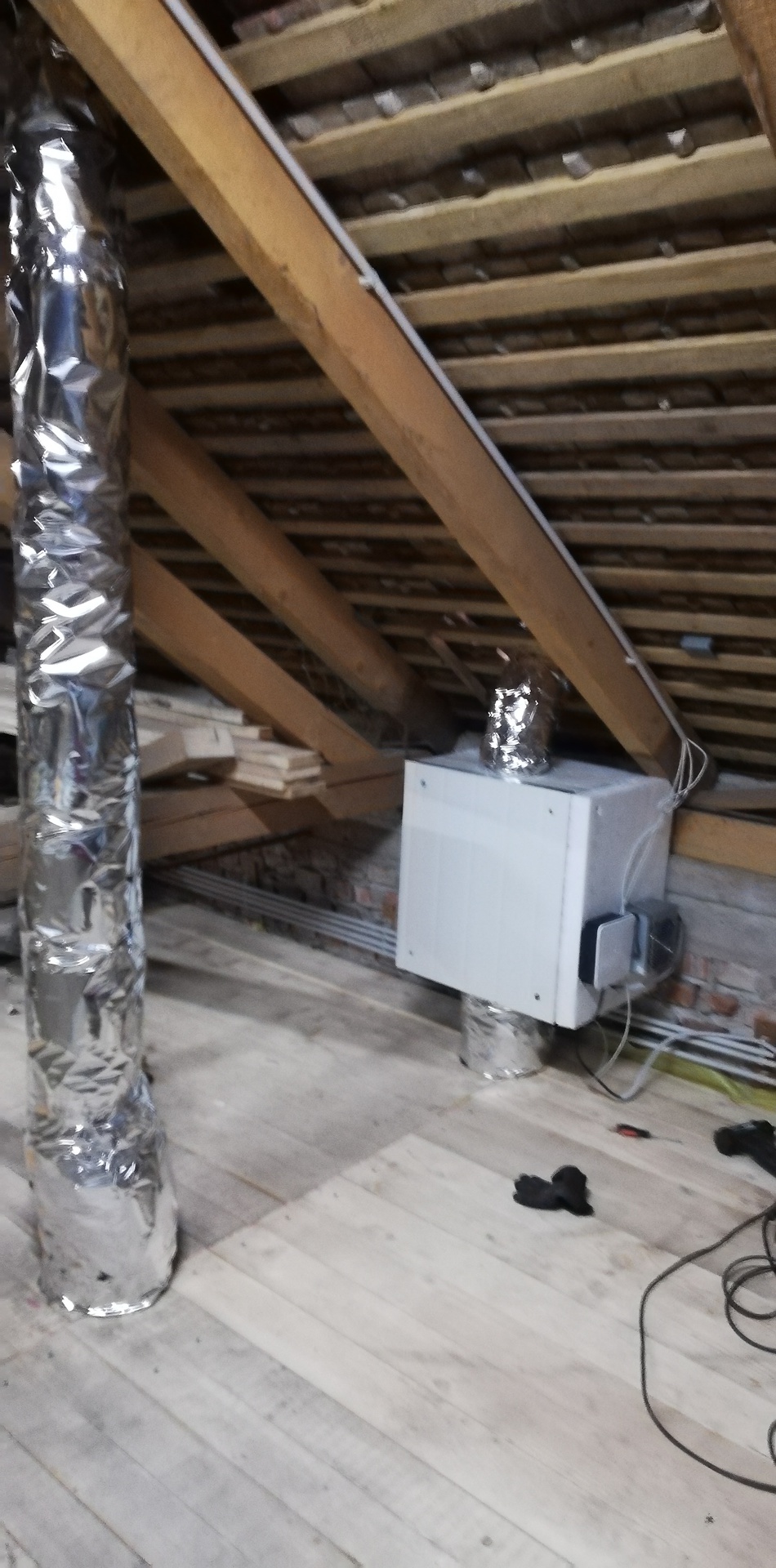

A levegőt most is skoda favorit venti hajtja (sajna hangos ezen még csiszolni kell) a leveő áramlásásra nyíló pillangószelepeket mikroszervokra cseréltem, ezzel 0-ra csökent ezen eső légellenállás.
Működési logikája röviden a következő:
DS18 hőszenzor figyeli a kollektor hőmérsékleteét, a telefonon beállított küszöbérték-2 kapcsol a PC tápegység.
t-1 nél nyitnak a pillangószelepek.
t nél indul a venti és fokozatosan emeli a PWM-et
Ugyanez visszafele.
A mobil applikációt a RemoteXY segítségével oldottam meg.

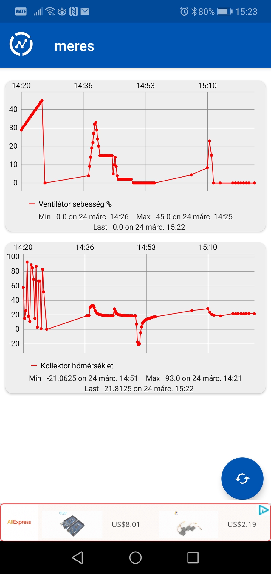

És, hogy egy picit bonyolítsunk a dolgon félpercenkét a hőmérsékletről és a motor fordulatról egy jelentést küld a Thingspeak.com ra.
Ahol 2 grafikonon lehet vizsgálni az értékeket.

Nekem tetszik, ahogy megépítetted, a vezérlését kigondoltad, összehangoltad. Egyedül a választott szervót érzem nagyon "gagyi"-nak. Félek, hogy nem túl sokáig fogja bírni, de ne legyen igazam.
(#) zsoltee0001 válasza Peter65 hozzászólására (») Márc 24, 2020 /
Nincs sok tapasztalatom szervok terén, ez volt az első amivel foglalkoztam, mi szokott tönkre menni rajta?
Napi 1-2 kinyitás/becsukás feladata van, terhelés sincs, elég könnyen mozog a szelep.
(#) Peter65 válasza zsoltee0001 hozzászólására (») Márc 24, 2020 /
Ezen az olcsó szervón szinte minden kritikus; de talán a műanyag hajtóművel és a pozíció érzékelő potméterrel van leggyakrabban gond. De ne legyen igazam.

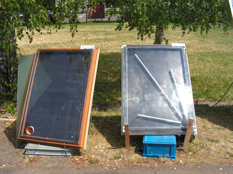

A kollektoromnak a keretéről tudnék csak képeket keresni.
Az ötletadás több irányból érkezett. A versenyen találkoztam a csatolt képeken látható kollektorokkal. Ha jól emlékszem, a jobboldali volt versenyben. Lényegesen jobb volt, mint a sörkollektorok. Valamiért sajnos kizárták a versenyből, de itt sem tudott a fedés alatt a levegő felmelegedni, és így lényegesen kisebb volt a vesztesége.
