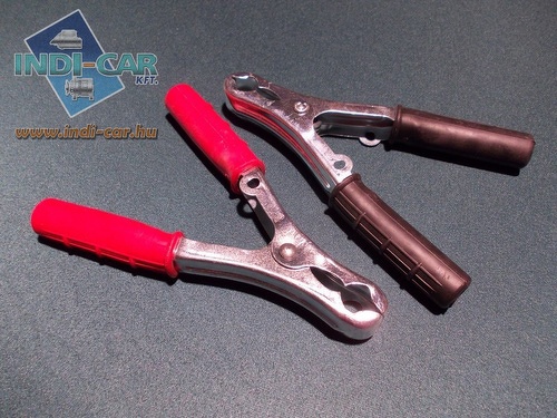

Sziasztok Társak !
Szeretnék csinálni egy autóindító bikakábel párat.
Viszont olyan akku csipeszt ami " gagyi " nem akarok vásárolni, márpedig többnyire ilyeneket lehet kapni.
Ha esetleg lenne valakinek elfekvőben négy darab normális minőségű, azt szívesen elfogadnám.
A lépen látható, és hasonló a GAGYI.
Köszi janigel
(#) erbe válasza janigel hozzászólására (») Márc 25, 2020 /
Hegesztő testcsipesz
Ez nem gagyi. 1 db árán komolyabb fajta bikakábelt kaphatsz.
(#) zolika60 válasza erbe hozzászólására (») Márc 25, 2020 /
Nem hinném. Sőt azt tapasztaltam, hogy a drága nagy áramú kategóriában is egyre gagyibbakat árulnak. Például réz színű alumínium kábel van benne. Az sem vastag, a kábelvastagságát a műanyag szigetelő adja nagyrészt. Jót csak csinálni lehet. a hegesztő csipesz jó megoldás, főleg ha a hozzá való réz kábellel párosul.
(#) erbe válasza zolika60 hozzászólására (») Márc 25, 2020 /
Unokaöcsémnek gyári bikacsipeszekre raktam 16-os kábeleket, mert panaszkodott, hogy nem segít. Onnantól kiröppent a motor örömében.
Mivel nincs túl sűrűn használatban, nem sok értelme van szuper csipeszekre költeni. Egyébként ha rákeresel hegesztőcsipesz árra, ~690-ért már van 150A-es darabja. Ez 4*, plusz a 890.- szállítás nem egetverő összeg.

(#) em válasza Phile80 hozzászólására (») Márc 27, 2020 / 1
Nem akarom folytatni az offot, de a bikázás számomra azt jelenti, hogy odamegy a segítség, ráteszi a kábelt, és 10 perc múlva lehet indítózni a kocsi. A nagy ellenállású csipeszek és kábelek miatt valóban órákig kell rajta hagyni a kábelt, hogy valami átcsorogjon a lemerült akkuba... Tapasztaltam. Én is fogok ilyen kábelt építeni, ráadásul nekem az akku helyzete miatt kétszer olyan hosszú kábel kell... Phile80 az indító készülékben biztos nem 10mm szigeteléssel ellátott 2.5 érkeresztmetszet van rézzel lefújt acél csipeszekkel. Ez a gagyi amit írt Janigel. A jó csipeszben réz betét van ahol áramot vezet. Régen az egész réz volt.
(#) janigel válasza kalmi.kalmi hozzászólására (») Márc 27, 2020 /
Nem jól emlékszel, felajánlottam mindenféle kábeleket, de az nem bikakábel volt.
(#) janigel válasza em hozzászólására (») Márc 27, 2020 /
Igaz ami írsz, ez a GAGYI, és ilyenek vannak mindenhol.
„10mm szigeteléssel ellátott 2.5 ér keresztmetszet, rézzel lefújt acél csipeszekkel.”
Na-de nézd meg a képet.

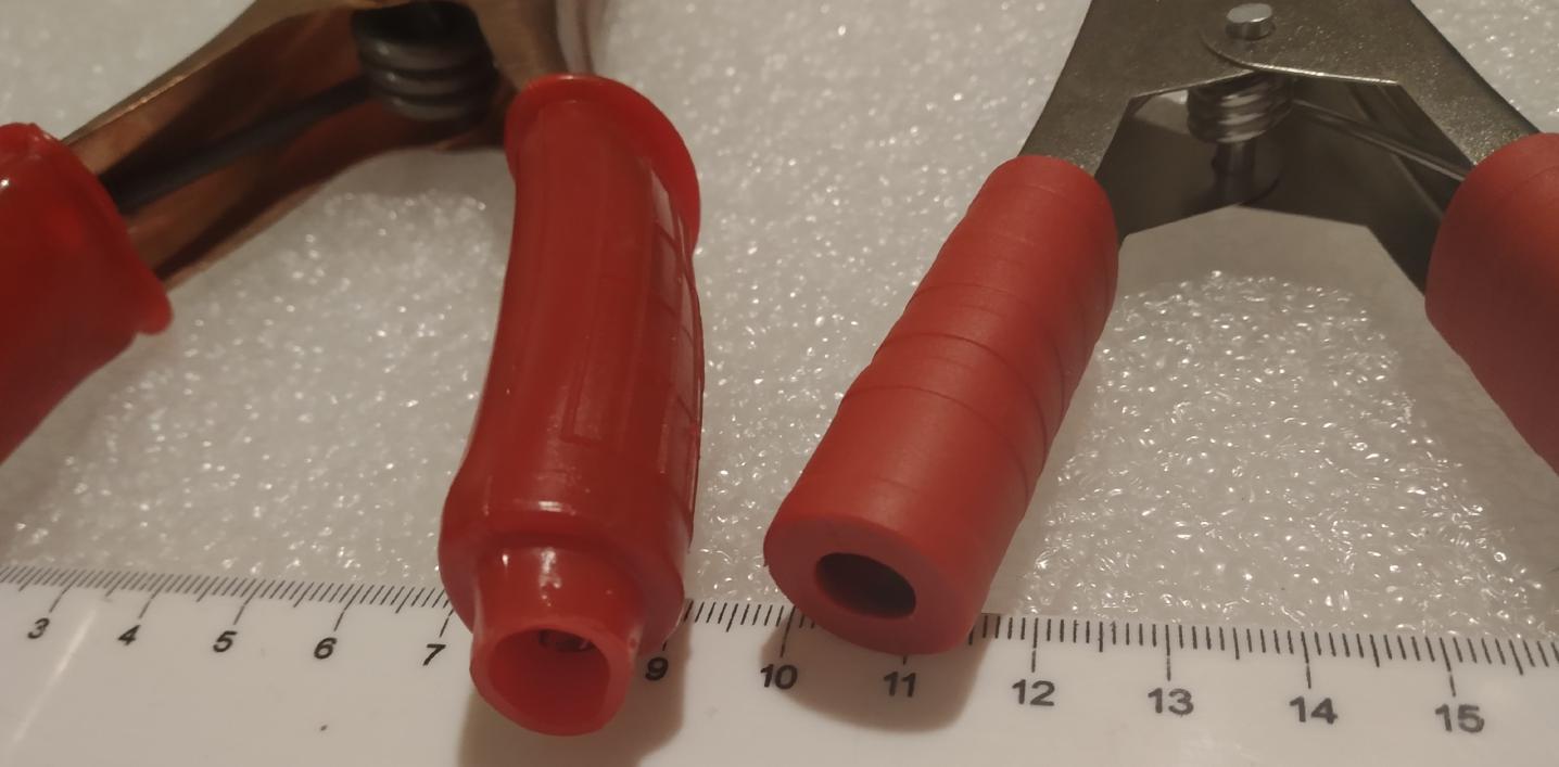

(#) rectamas válasza janigel hozzászólására (») Márc 28, 2020 /
A hrelektronika-nál van ilyen masszív csipesz, kb. 1 hónapja vettem, 300Ft/db körüli áron.
Megtaláltam: http://www.hrelektronika.hu/Kosar.asp?Kosar=&CikkID=14987&ArTipus=1
A hozzászólás módosítva: Márc 28, 2020
(#) janigel válasza rectamas hozzászólására (») Márc 28, 2020 /
Megtennéd hogy lefényképezed egy-két nézetből ?
Nem olyan jó, mint a fenti képen van, de szerintem elfogadható, erős rugó van benne.
Sajnos nincs benne az áthidaló rézharisnya, de mindkét szárát bekötve valamennyire javítható
Elvileg a rezezett a 300A-os, a nikkelezett 50-100A-os (kis túlzásokkal...).
