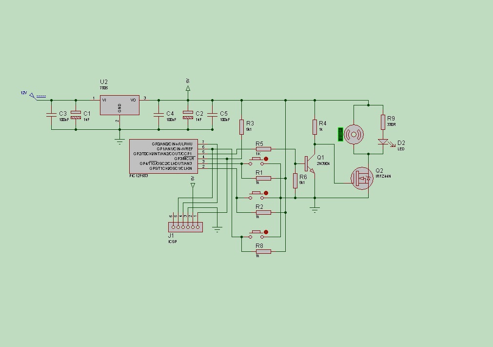

Régebben volt egy hobbiprojektem, aminek a rajzát átalakítottam picit, ennek az ellenőrzésében szeretnék segítséget kérni.
A mostani rajzom alapján készült eszközt a következő szerint szeretném működtetni. A PIC-re három nyomógomb lesz kötve. Az egyik megnyomását követően a kimenetnek beállított ötös láb kapcsolja Q1 tranzisztoron keresztül Q2 FET-et. A terhelés az elvi rajzon egy villanymotor, a valóságban egy mp3 lejátszó lesz. A cél az, hogy az mp3 lejátszó X másodpercig szóljon, majd kikapcsoljon. A másik kettő gomb feladata lesz a szoftverben az X érték növelése és csökkentése.
A kérdéseim a következők:
-követtem el hibát a rajzon, amit esetleg nem vettem észre?
-a célnak megfelelő a rajzom, elkezdhetem a programot megcsinálni szerintetek?
-6-os láb és a gomb közé kell megszakítást beiktatni, hogy ha rádugom a PICKIT2-őt, és programozom, akkor az R8-on keresztüli tápfeszültség ne okozzon problémát, vagy ez szoftveresen kezelhető a PIC-ben?
Köszönöm előre is a segítséget és a tanácsokat!

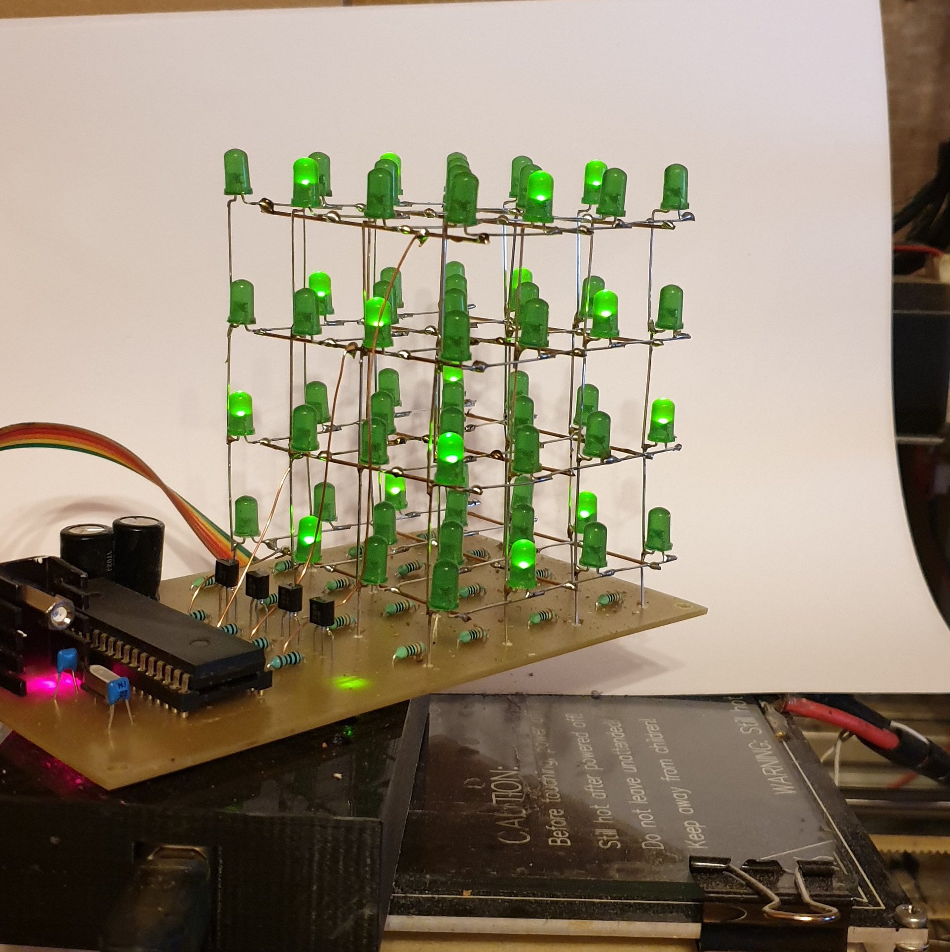

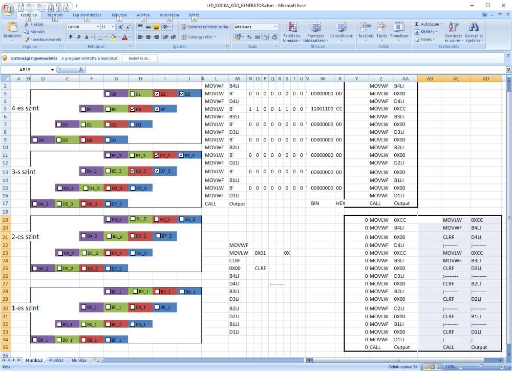

Sziasztok. Segítségre lenne szükségem. Készitettem 1 4x4x4 led kockát. Nagyon király , mindenféle animációt lehet vele csinálni. 1 Nagy baj van csak , elfogyott a 2k memória. PIC16F877A-t használok.
Assembly-ben , több forráskódból raktam össze. Lényeg a lényeg, hogy tudnám a következő memória lapra betöltetni a további animációkat? Készíttettem 1 excel-t amibe csak bepipálom hogy melyik led(ek) világítsanak, és legenerálja az animáció forráskódját egyenként. Az animációk hívását call utasítással oldottam meg, igy egy efekt töbször végig futhat vagy akár összevissza is csak változtatni kell a sorrenden. Tudom hogy ez a megoldás helypazarló lehet, de igy is kb 15 animációt beletudtam szuszakolni. A kérdésem a kérdésem Olvasgattam a PCLATH utasítást de azzal csak azt érem el hogy átlépek a másik memória területre , de amíg abban nincs semmi adat addig nem tudok call-al hivni az adatokat. Biztos lesz köztetek olyan aki a kis újából kirázza a megoldást. Várom segítőkész ötleteiteket. Természetesen nem vetemedtem volna segítséget kérni ha itt megtaláltam volna a megoldást. )))

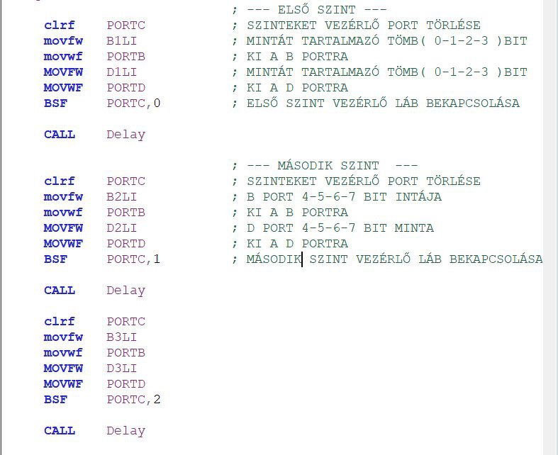

(#) Szemmy hozzászólása Márc 27, 2020 /
MOVLW, MOVWF megoldással , megjelenitk 1 állapotot kiküldőm a portokra, átunna a következő álapot stb

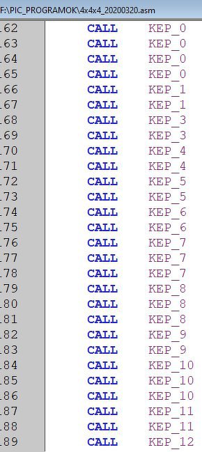

(#) Hp41C válasza Szemmy hozzászólására (») Márc 27, 2020 /
Melyik rutin hol lenne a memóriában?
itt a forráskód . meg egy vidi. a lényeg hogy több animáció menjen bele, a többi memória kihasználásával
Úgy látom, hogy a KEP_xx rutinból van nagyon nagyon sok. ezeket szeretnéd folytatni a többi program lapon. Ezek a rutinok csak az Output eljárást híják. Azt javaslom, hogy a call KEP_xx hívásokat egészítsd ki:
  1. pagesel  KEP_xx
  2. call KEP_xx
-re. A többi rutin legyen a 0. programlapon. Ahhoz, hogy a KEP_xx rutinok ezeket a rutinokat hívni tudja, a első hívás előtt egy
  1. pagesel Output
utasítással a 0. lapot kell kiválasztania PCLATH regiszterben.
A 0. programlapon így lesz hely az animáció fő ciklusának is.
Kiproszáltam de igy is ahogy eléri a 2k-t kiakad.
A forditó egy csomó ilyent ir ki
Message[306] F:\PIC_PROGRAMOK\4X4X4_20200320.ASM 2597 : Crossing page boundary -- ensure page bits are set.
Message[306] F:\PIC_PROGRAMOK\4X4X4_20200320.ASM 2599 : Crossing page boundary -- ensure page bits are set.

Én abból indulnék ki, hogy mennyi adat kell egy animációs fázis tárolásához? 64 LED-ed van, tehát ennyi bit. A program memória egy szava 14 bites, tehát 5 szóba (5*14=70) elfér egy fázis. Minden fázist ugyanannyi ideig mutatsz, tehát egy animáció összes információja annyi, hogy hány fázisa van, és a fázisai mik.
Ha átírod a programot úgy, hogy a fázisokat nyers adatként tárolod, akkor sokszorosa fog beférni ugyanabba a program ROM-ba.
Mi akad ki? Mit írt ki?
Azt írta, hogy a vezérlés átmegy a 2k-s programlap határon. De hát pontosan ezt akartad.
Az
  1. errorlevel -306
letiltja ezen üzenetek kiírását.
Állítsd be az MpLab Sim -et debuggernek, tegyél töréspontot a KEP_0 cimke utáni utasításra, nyisd meg a Watch ablakot és vedd fel a PCLATH regisztert.
Fordítsd újra a kódot, indítsd el. Megáll a KEP_0 utáni törésponton. Innen lépésben végrehajtva a programot leellenőrizhető, hogy a
  1. call   Output
sor a 0. programlapon jó helyre ugrik, a rutint helyesen hajtja végre és visszatér a 1. lapra. A KEP_0 végén levő return jó helyre (a 0. lapra, a call KEP_0 utáni utasításra) tér vissza.
Sőt a KEP_16 -ot a 2. lapra (0x1000 főlé) tettem és ott is jól működik.
Mivel a KEP_x nem tartalmaz ugrást, megengedhető, hogy egy "KEP" átlógjon a programlap határán.
