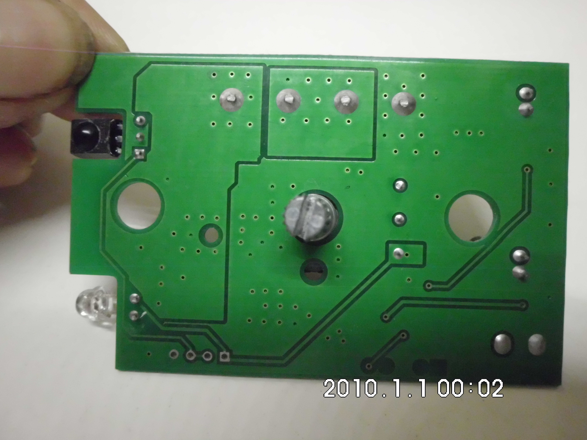

Sziasztok. Többek közt vettem egy ilyent:
https://www.anrodiszlec.hu/product_info.php/products_id/5649
Természetesen sikerült kinyírnom. A terv az volt, hogy egy 18V-os fúrógépnek csak a motorját tudjam szabályozni. Persze vettem hozzá jelerősítőt is, de próbából csak a szabályozót kötöttem a táp és a motor közé. Próbáltam fogóval lassítani a tengelynél óvatosan, csak hogy érezzem a motor erejét. Hát a motor gyengécske, a szabályzó meg abba hagyta a szabályozást. 15,5V-ról ment, persze most már csak maxon. A kérdésem az lenne, hogy van-e rá esély, hogy csak a fetek mentek benne tönkre, mert a tudásomból kifolyólag, azokat ki tudnám cserélni. Esetleg lehetne-e valamilyen nagyobb képességű fetet belerakni, hogy az elektronika többi részét ne kelljen bolygatnom. Úgysem menne. Esetleg párhuzamosan kettőt-kettőt belerakni, hogy többet bírjon a 96W-nál. Amúgy is TO-220-as tokosra szeretném cserélni. A hely nem gond, nagyobb dobozba kerül. Sokat olvasgattam erre, úgy tűnik, valamilyen fet védő dióda is kellene bele a motor miatt, Ez végül is led vezérlő, pwm szabályozó. Én nem találtam benne ilyen diódát. A benne lévő fet: 09NO3S. Az adatlapja:
https://www.digchip.com/datasheets/download_datasheet.php?id=302079...=09N03
Elmentem a helyi kis üzletbe, ilyen nincs, de IRFZ44-est ajánlottak helyette, négyszáz valamennyiért, csak nem mertem megvenni, mert nem bízom az eladóban.
Ehhez kérnék egy kis segítséget. Jó-e ez az IRFZ, vagy valamilyen másikat javasolnátok? Persze, ha más baja is lenne ennek a fényerő szabályzónak, akkor egy másik pwm szabályozót kell építenem. Ezt nem tudnám javítani.

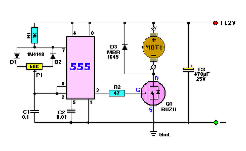

(#) Bakman válasza DUCIJUCI hozzászólására (») Márc 26, 2020 /
Inkább ilyesmit építs motorvezérlő gyanánt: Bővebben: Link (jelölt hozzászólás + két hozzászólás).

(#) erbe válasza DUCIJUCI hozzászólására (») Márc 26, 2020 /
Az akkus fúrógép motorja akár 10-20 A-t is fel tud venni induláskor. Nem ismerem a vezérlő pontos rajzát, de a 9 A 30 V-os FET (09N03... ennél picit többet tudhat) erősen alábecsült. Ha 30 A-es PWM-et vettél volna hozzá, nem vétesz túl nagy hibát. Már az IRFZ 24-es is sokkal többet tud nála, de gyanítom, ide nem igazán lenne jó. Olyan magas frekvenciákat használnak és új, kis bemeneti kapacitású FET-eket, hogy az IRFZ.. már emiatt menne tönkre.

Szia. Jó az irány. Ilyent néztem ki magamnak. Viszont ezt a fényerő sz.-t meg kéne javítanom. Kb 1 hetes, még új. Valamilyen fet kellene bele, ami kibírja majd azt a 96W-ot. Legfeljebb csak ledet kötök rá.
Az egyszerűbbnek tűnő 555-öst választanám. Ugye írtam, hogy a motor gyengének tűnik. Még nem tudom mit hajtatok meg vele, de lehet veszek még egy ilyen fúrót a bolhán és akkor a két motort kell a PWM-nek elbírnia. Tudom kell hozzá táp is. Az lenne.

Szia. Ez a fényerő sz. a bolt szerint 96W-ot bír. Én vettem hozzá jelerősítőt, amivel 20 v. 25 A-ig lehet bővíteni a szabályzó képességeit, csak a próbánál azt nem kötöttem be. Az ipari led tápot 15,5V-ig (névlegesen 12V 25A) tudtam feltekerni, és a motort már nem bírta ki a szabályzó. Az oké, hogy építsek egy másikat, de ezt működőképessé kellene tennem. Bakmannak is írtam, hogy még új ez a szabályzó, nem szívesen dobnék ki pár ezer Ft-ot. Világos hogy előbb kellett volna gondolkodnom. Nem értek hozzá. Az adatlapját is hiába nézem. Én nem tudok választani másik fetet bele. N csatornás, mit kell még figyelembe venni? Tettem ide két képet a 09n03 adatlapjáról. Melyik az az érték, amelyik a legfontosabb, hogy cserélhető legyen egy másik típusra?

A motorod azért is gyenge lehetett, mert ennek a szabályzonak tul magas a frekije. A LED-nél nem gond a motornál egészen más a helyzet.

(#) ktamas66 válasza DUCIJUCI hozzászólására (») Márc 27, 2020 /
A 09N03 logic level FET, a 75N75 nem. Ha jól látom egy mikrovezérlő hajtja a fetet, ezért érzékeny lehet a bemeneti kapacitásra is. Alaplapokon találhatsz hasonlókat.

Sziasztok. Már több évvel ezelőtt is akartam PWM szabályzót építeni, ezért van pár alkatrészem. Csak most hozzájött ez a fényerő szabályzó probléma is. A lista:
-2db PJP75N75
-1db NE555P+ tok
-1db MBR1645
-1db BUZ11
-2db BC337
-4db BC327
-7db SS54 ez is schottky, 5A 40V
Ezek vannak újak. Alapjaiban meg is van minden.
A motorom egy 18V-os fúróból való, de lehet lesz párja is. Ha veszek , és ha számít a tápfeszültség, akkor vehetek egy 18V-os helyett 2 db 12V-os fúrót is. Már majdnem mindegy. A bolhapiacon olcsón hozzá lehet jutni ezekhez. Igaz, ennek a 18V-osnak a szabályzója sem volt tökéletes, de általában akku hiba miatt kerülnek a bolhára.
Tehát a képen lévőt szeretném megépíteni, amit Bakman tanácsolt, de a 75N75-ös fettel, ha lehet. Abból 2 van, ránézésre többet is bír.
Ehhez kell változtatni valamit a kapcsoláson?

Legfeljebb azt, hogy a FETen akár 20-30 A is folyhat, és nincs benne semmi védelem ami ezt korlátoznál. Az nem lesz tul egyszerü feladat ilyen teljesitményeknél. Már a hozzávezetö kábel is kérdéses. Amig a furogép az akkurol ment, addig erre az áramkorlátozásra nem igen volt szükség azt adta maga az akku. Az ilyen elektronika meg nem egészen ugy viselkedik, mint az akku (hanem simán leég). és még azt sem tudjuk milyen táprol akarod hajtani, mert az sem lesz pofon egyszerü feladat.

Szia. Igazából egy működő képes PWM szabályozót szeretnék építeni, ami elbír 1, max 2db ilyen motort. A tápom jelenleg 12V 20A-es ipari ledtáp, amit felcsavartam 15,5V-ra. Viszont hozzáférhetek egy nagy trafóhoz, ami eredetileg 12-24V-os akkutöltő volt 25A-es biztosítékkal. Sok-sok kivezetéssel. Nincs fix elképzelésem mit fogok hajtatni a motorral (motorokkal), de nem gondolom, hogy hatalmas terhelésnek lesznek kitéve. Nem tudom, de szerintem 10A-t nem sokáig bírná a motor sem. És természetesen autós bikakábelt sem szeretnék használni. Viszont a fenti kapcs. rajz kellőképpen egyszerű számomra és a 75n75-ösből van 2db. De nem tudom, hogy változtatás mentesen be lehet-e rakni a kapcsolásba ezt a másik fetet. Persze, ha marad az 1 motor, akkor gondolom jó a BUZ11 is, de abból csak 1db van itthon.
A kérdés az, hogy jó-e ez a kapcsolási rajz, és mehet-e bele esetleg a 75n75-ös fet változtatás nélkül?
(#) ferci válasza DUCIJUCI hozzászólására (») Márc 27, 2020 /
Nyugodtan beleteheted a 75N75-öt, jobb is.

Szia. Kivettem belőle (azóta) a potit, hogy jobban lássam. Nem valószínű hogy párhuzamosan van a két fet. Ilyen fényerő szabályzóm van még egy, ami 2 méteres ledet szabályoz. Jó, ezért is vettem még egyet, a motorhoz. Úgy működik, hogy ha potival beállítok egy fényerőt, és a távirányítóval növelni akarom a fényt, a fényerő átvált a távirányítóhoz tartozó fényerőre és onnan erősödik a fény egy gombnyomásnyit. Ha visszanyúlok a potihoz és megmozdítom, vissza áll a fényerő a potival beállított fényerőre és onnan változik tovább. Viszont a motornál használt szabályzóban csak az egyik fet melegedett. Amelyik a potihoz tartozott. Persze a másik is tönkre ment, kipróbáltam, távirányítóval sem működik, csak fullon pörög a motor. Persze totál tönkre mehetett, de úgy tippelem, hogy nincs benne védődióda, ami a motortól védené a fetet. Én nem látok benne ilyent. Lehet, nem is a túlterhelés ölte meg a feteket, hanem a dióda hiánya. Mindegy, tegnap rendeltem 2-2 logic level fetet. IRLZ44NPBF és IRLR2905. A második azonos tokozású, az első TO-220-as. Vagy jó lesz vagy nem.
(#) Massawa válasza DUCIJUCI hozzászólására (») Márc 28, 2020 /
Szinte biztos, hogy a védödioda hiánya ölte meg a FETeket, amik amugy is siralmas paraméterekkel rendelkeznek Uds, ha jol emlékszem 20-30 V körüli. Egy ekkora teljesitményü motorbol 15-20 V tápnál 60-80V-s impulzusokat kapsz. Ezért vigyázz a diodával is, annak is legalább 100V-t ki kell birnia ( a LEDek hajtásánál ez nem kérdés, ezért nincs is a kapcsolásban).

(#) proli007 válasza Massawa hozzászólására (») Márc 28, 2020 /
Hello! Igazából a reverz diódán a tápfesznél magasabb zárófeszültség nem képződhet, mert azt a Fet parazita diódája visszavezeti a táp puffer kondijába.
(#) ferci válasza DUCIJUCI hozzászólására (») Márc 28, 2020 /
Érdekes beírások vannak, de mindegy... a motor remanens feszültségét a vele paralel GYORS dióda töri le minden egyes áram-megszakításkor, amikor a fetet kikapcsoljuk ( pwm Toff..)
Ha nem ez lenne a szitu, akkor a kicsi tranzisztoros-relés kapcsolásoknál is elkelne a tranzisztorral paralel dióda, de nyilván szükségtelen a fentiek miatt.
