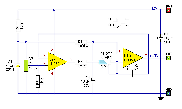

Egy olyan dc motor szabalyozot szeretnek kesziteni aminek a szabalyzo potmetere nem kozvetlen allitja a kitoltest hanem mindig egy maximum szintet allit be ahova pl egy kondit feltoltson. Az lenne a lenyege ha normalisan tekerem fel akkor nagyjabol megegyezik a felfutas a kondi toltesenek sebessegevel igy nincs nagy kulonbseg, viszont ha hirtelen felcsavarom akkor is fokozatosan emelkedik a fordulat. Mindenkeppen igy szeretnem megoldani nem mikrokontrollerrel vagy ic vel. Remelem vilagos.
A motor adatokat megadhatnád. Azt is jó lenne tudni, milyen tápfeszültség áll rendelkezésre. Azt megértem, ha nem akarsz mikrovezérlőt programozni, de ic-ket miért nem akarsz használni? Természetesen diszkrét tranzisztorokból is lehet építkezni, de ez nem túl ésszerű.

Nemtudom miert van az, hogy segitseget kerek es mindig valami teljesen mas megoldasra kapok valaszt. Tenyleg nem rosszindulatbol csak nem ertem. Egyenlore csak elmeleti segitseget szeretnek kerni a leirt vezerles megvalositasara. ![]()
Szerzel egy feszültséggel vezérelt PWM modult ( pl Conrad), és annak a bemenetére teszel egy potit meg egy RC tagot és azzal ugy fog müködni ahigy akarod.
Szerintem a következő funkciók kellenének:
A potencióméter jelének változását egy meredekség korlátozó áramkörön keresztül kellene vezetni, és ha nem akarsz semmilyen szabályozást, akkor egy pwm-t előállító áramkör bemenetére kell kötnöd. A pwm korlátozásához a bejövő jelet is korlátozni kell. A pwm kimenő jele menne a teljesítmény fokozatra, ami a motor jellemzőitől függően a kapcsoló elemen kívül még egy meghajtó áramkört is igényelhet. Mondjuk én legalább egy túláramvédelmet is tennék még bele. Ezeket szerintem műveletierősítőkkel, komaparátorokkal és/vagy cél ic-kel célszerű megvalósítani.
Koszonom, de az elmelete vilagos. Nekem egy kapcsolas kellene ami az 555ic kitolteset egy tranzisztorral szabalyozza feszultseg fuggvenyeben.
Azt hogy nem szeretnek ict hasznalni arra ertettem hogy be cel ic oldja meg a felfutast.
Te olvasol is vagy csak firkálod a magadét. Mondom, hogy ott a Conrad kütyüje, 555-l és egy mezei IC-vel. Ha sajnálod rá a pár forintod, ott van a kapcsolási rajza is, másold le és épitsd meg.
Nekem 4 van és mind tökéletesen müködik. A hozzászólás módosítva: Feb 13, 2020
Hello! Ezen a módon már lehet vezérelni a potiról a feszültség vezérelt PWM generátort. A jel futási meredekségét a Slope potival lehet beállítani. Kimeneti jel, 0..5V a poti beállításától függően.
