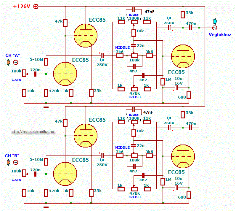

(#) pcmaster90 hozzászólása Aug 26, 2020 /
Üdv! Kellene egí kis segítség az alábbi hangszinszabályozó kapcsolást illetően eredetileg gitárhoz van kialakítva hogyan kellene változtatni a bemeneten hogy alkalmas legyen fogadni a CD lejátszó vagy pc hangkártya kimenetét?
(#) Gafly válasza pcmaster90 hozzászólására (») Aug 26, 2020 /
„hogyan kellene változtatni a bemeneten hogy alkalmas legyen fogadni a CD lejátszó vagy pc hangkártya kimenetét”
Szerintem sehogyan nem kell módositani rajta csak amiatt, hogy nem gitár, hanem line out.
(#) morgo válasza pcmaster90 hozzászólására (») Aug 26, 2020 / 1
A bemeneti 100k poti alsó végét közvetlenül kötném a GND-re, elhagyva a 10k ellenállást.
A hozzászólás módosítva: Aug 26, 2020
(#) tunerman válasza pcmaster90 hozzászólására (») Aug 26, 2020 / 2
A kimeneti ECC85 katódköri 10µF-os kondenzátora hibás polaritással van berajzolva, azt fordítva kell betenni mint ahogy a rajzon van.
TJ.
(#) CHZ válasza tunerman hozzászólására (») Aug 26, 2020 / 1
Igen és lehetne inkább 100-470u.
(#) Cinema válasza pcmaster90 hozzászólására (») Aug 26, 2020 /
Mindazt amit eddig írtak csináld meg.
Én feltupíroznám a tápot 200-250V-ra, hogy legyen elegendő tartalék a CD-játszó kb.2V-os jelszintjéhez.
Az első csőnél a visszacsatolás pedig, lehet 10MOhm, a megnövelt táphoz.

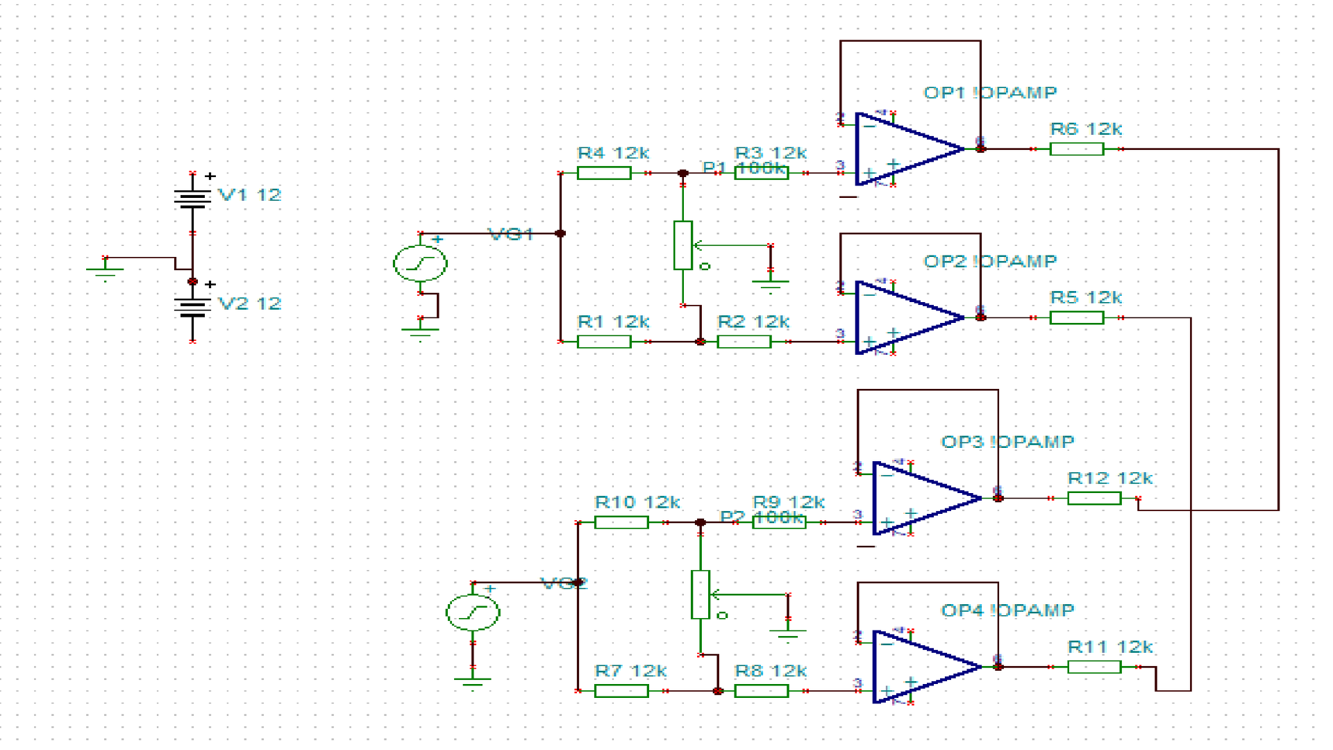

(#) frissadam hozzászólása Szept 1, 2020 /
Sziasztok! Szerintetek ez a kapcsoläs ilyen formäban buffer fokozat kÉnt is müködik? Panoräma kÉnt müködött.
(#) Cinema válasza frissadam hozzászólására (») Szept 1, 2020 / 1
Igen, de a kimeneten nem kellenek azok a 12kOhm-os ellenállások, bőven elég védelmi célból oda 75-100Ohm között akármi.
(#) reloop válasza frissadam hozzászólására (») Szept 1, 2020 /
Szia! Kell még egy-egy invertáló műveleti erősítő mindkét csatornára 12k visszacsatolással, lásd IC4!

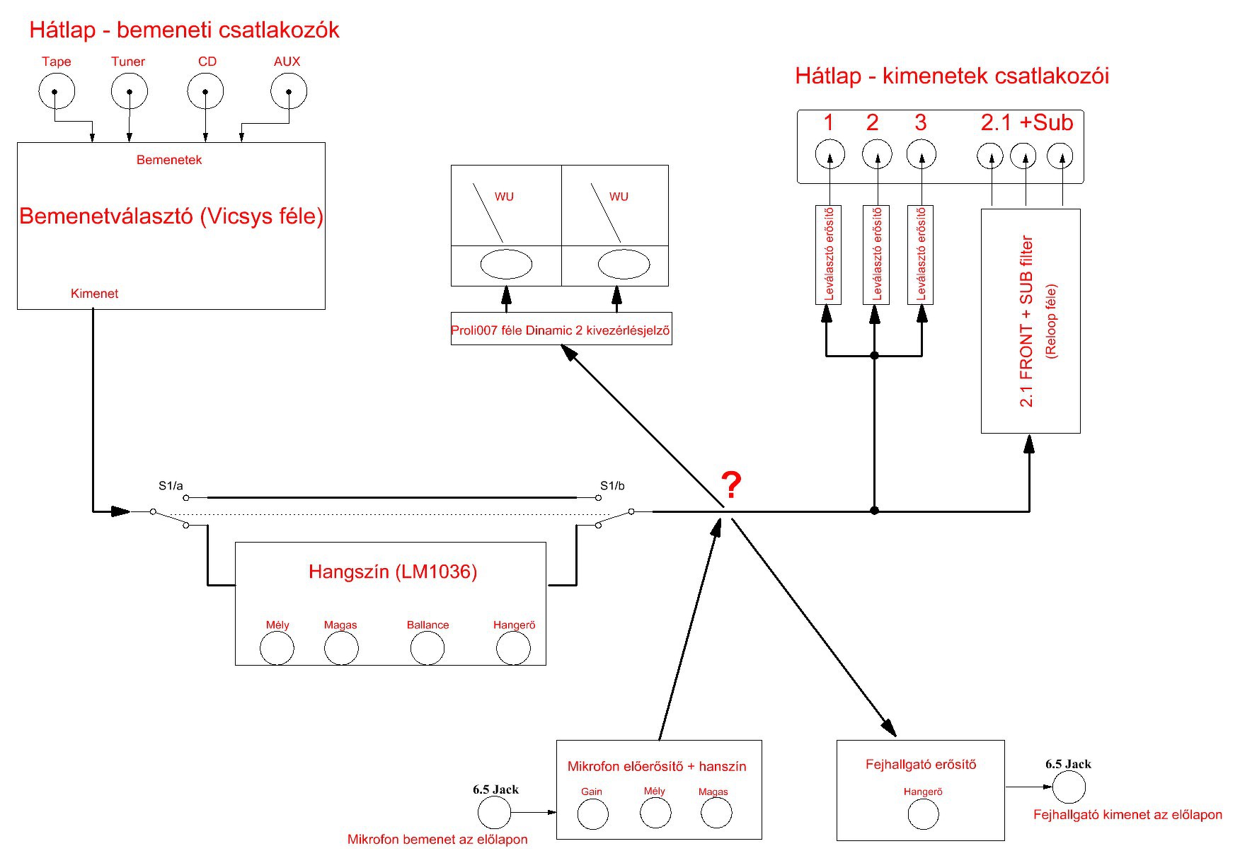

(#) metabo123 hozzászólása Dec 3, 2020 /
Az alábbi elgondolásban szeretném kérni a segítségeteket, javaslatokat.
Egy olyan készüléket „előerősítőt” szeretnék építeni, ami rendelkezik:
- négycsatornás bemenetválasztóval,
- hangszinszabályzási lehetőséggel (amit igény esetén ki is lehet iktatni),
- mikrofon előerősítővel,
- kivezérlés jelzővel.
Kimenetek:
- három, egymástól elszeparált sztereó vonalkimenet (több erősítő meghajtásához),
- 2.1 erősítő meghajtására szolgáló kimenet,
- és egy fejhallgató csatlakoztatási lehetőség.
A részegységek már megvannak, kapcsolási rajzait innen, különböző fórumból bogarásztam össze.
A mellékelt blokkvázlaton próbáltam megjeleníteni, hogy én hogyan is kötném össze a részegységeket, de a „kérdőjellel” jelölt helyen nem tudom, hogy oldjam meg az illesztést, a jel leosztást. Erre a pontra szeretném illeszteni a mikrofon előerősítő kimenetét, ezen a ponton szeretném mérni a jel erősségét (WU), és innen szeretnék jelet venni a fejhallgató erősítőnek.
Segítségeteket nagyra értékelném!
(#) Karesz 50 válasza metabo123 hozzászólására (») Dec 3, 2020 / 1
Például így...
(#) Gafly válasza Karesz 50 hozzászólására (») Dec 3, 2020 /
De mivel nem hatnak egymásra, ezért még IC is túlzás, elég csak akár ellenállás is...
(#) metabo123 válasza Karesz 50 hozzászólására (») Dec 3, 2020 /
Ennyire egyszerű, én meg túlspirázom?
Az egyes bemenetek passzív alkatrészei nem igényelnek módosítást?
A mono mikrofon jelet két 22k ellenállással bontsam szét a jobb és bal csatornára?

(#) Karesz 50 válasza Gafly hozzászólására (») Dec 3, 2020 /
A mikrofon erősítő és a hangszín kimenete söntöli egymást.
Én is úgy érzem, hogy a mikrofon és a hangszínszabályzó jelét aktív módon kellene össze"keverni".
De javítsatok ki...
Mindjárt készítek egy ábrát, hogy egy kicsit tisztábban lássak (vizuális típus vagyok)

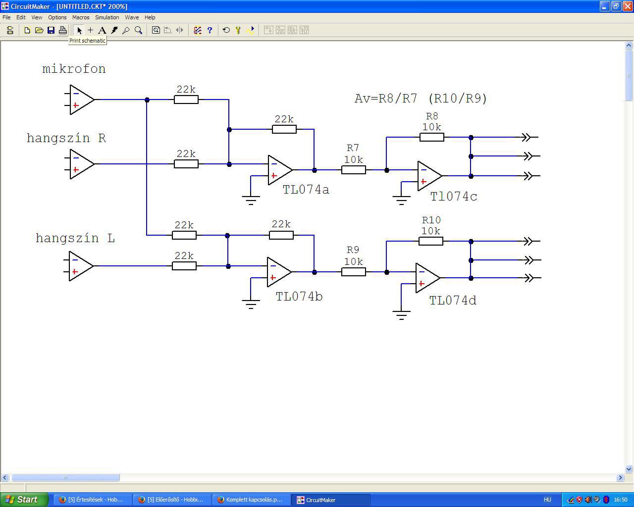

Igen. Egy TL072 bemeneteire megy a hangszín, a mikrofon erősítő pedig egy-egy 22k-val a két bemenetre.
Vagy inkább lerajzolom....
A hozzászólás módosítva: Dec 3, 2020
És az kit érdekel? Ha ellenállás van közöttük, minek az IC?
Ilyen...
(#) Karesz 50 válasza Gafly hozzászólására (») Dec 3, 2020 / 1
Szerintem jobb kis kimeneti impedanciával meghajtani a kimeneti opampokat, de nem értek hozzá...
Szerintem nem hatnak igazán egymásra és csak feleslegesen bonyolitod a kérdező életét, de én aztán tényleg nem értek hozzá.

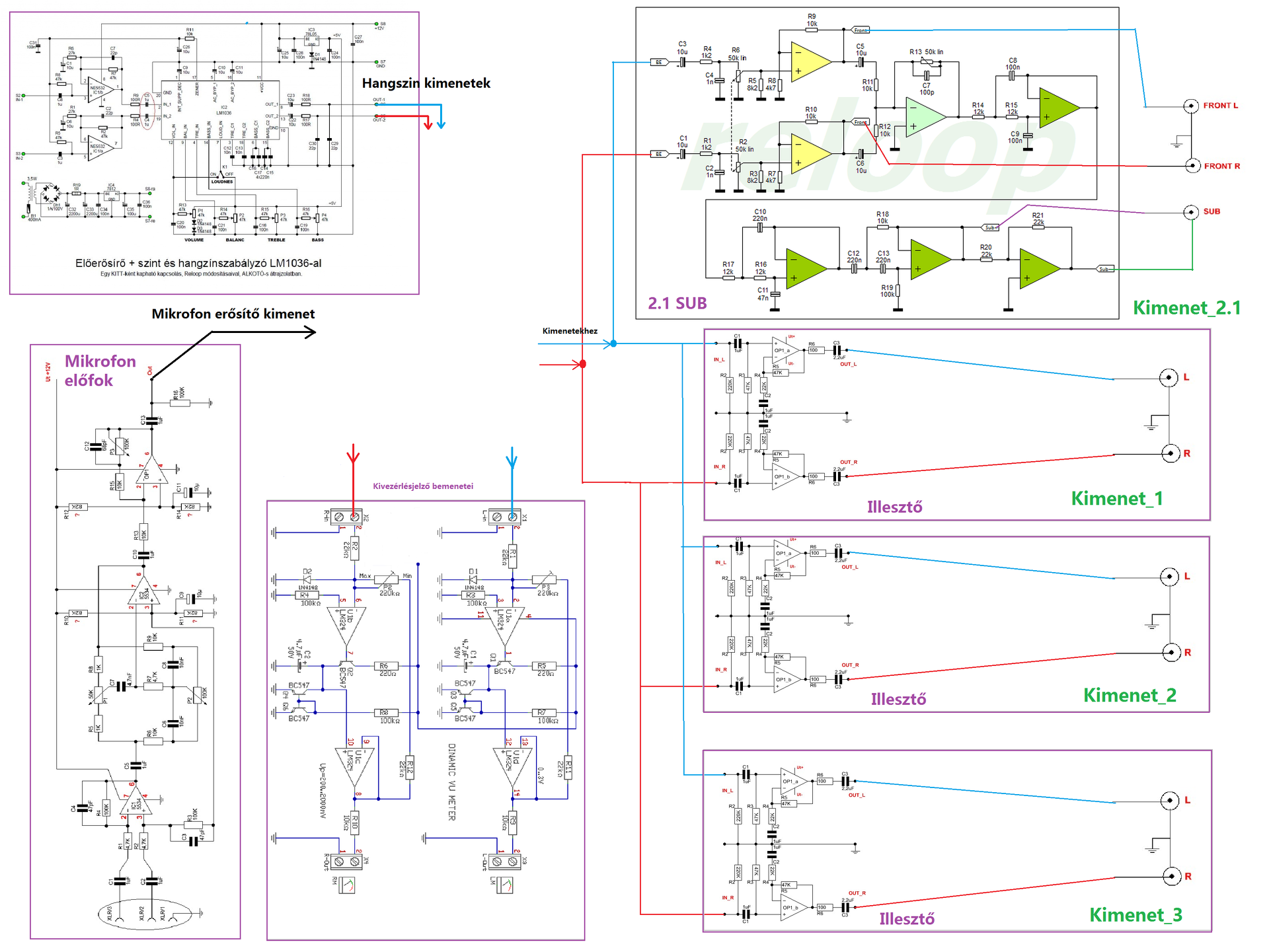

(#) metabo123 válasza Gafly hozzászólására (») Dec 3, 2020 /
Köszönöm a segítségetek!
Szerintem mindketten jobban értetek hozzá mint én és mindenkitől szívesen várok ötleteket.
Szeretném minél kifinomultabb módon, ugyanakkor nem túlbonyolítva megoldani ezt a problémát.
Karesz 50:
Én is készítettem egy rajzot és szerintem ugyan azt rajzoltam, mint Te.
Akkor a bemenetek passzív tagjait nem kell babrálni?
A rajzra már rátettem a fejhallgató erősítőt, mint blokk. Fejhallgató erősítő gyanánt egy TDA2822 IC-vel, adatlapi ajánlás szerint felépített kis végfokra gondoltam.
Az illesztőerősítők bemenetére elég 1kOhm.
És igazság szerint így leosztja 6dB-lel (felére) a mikrofon erősítő és a hangszínszabályzó egymás kimeneti jelét, csak nem akartam elbonyolítani. Ha ez gondot okozna akkor egy TL074-el "rendes" összegzőt kell csinálni. Ezt még lerajzolom, aztán majd eldöntöd melyik szimpatikusabb.
