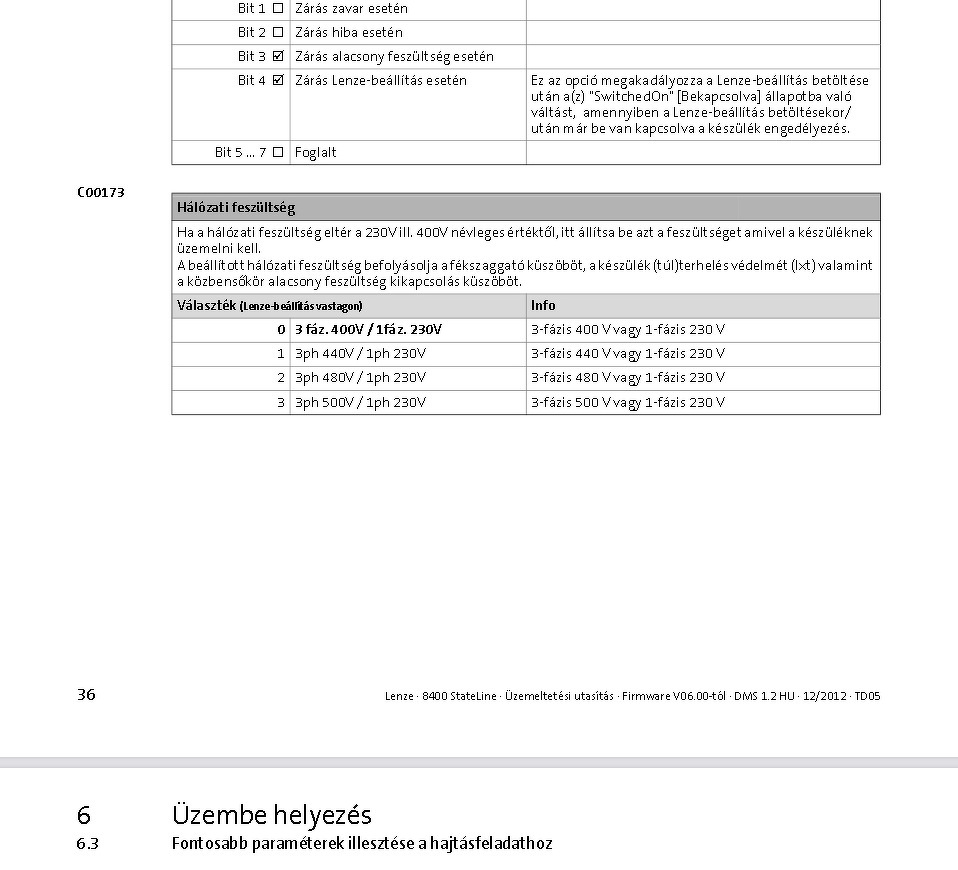

Minap vettem egy hibás LENZE 8400 stateline C tipusú 3 fázisú frekiváltót (mondván itthon elbohóckodok vele). A problémám az, (sikerült elvileg megjavítani) hogy elvileg túl alacsony a köztes köri feszültség (1 fázisról megy, nincs 3 fázisom). valahogy meg lehet oldani, hogy ne nézze a köztes köri feszültséget? Első körben szoftveresen szeretném megoldani. Segítséget köszönöm.

Mivel 1-2 baseline és stateline frekiváltót is üzemeltettem be, de csak 3 fázisút, lehet nem jó amit írok.
A leírásban a bekötés L1 - L2/N - L3, mindkét típusra, és remélem a "fejlesztők" nem csináltak 10-20 féle elektronikát, az egyfázisú és háromfázisú elektronika nem sokban különbözik. Vagyis a bekötés L1 - L2 közé és a menüben az alacsony feszültségű üzemmódot beállítani. Figyelembe véve a csökkent terhelhetőséget, egy próbát megérne. De, ha szoftveresen nem engedi, akkor nem fog menni. ![]() A beállításról ne kérdezzetek, mert még mindig agygörcsöm van az elbonyolított rendszerétől, pedig engineer-ben csináltam.

Hutty néztem a beállításokban de nem találtam, hol lehet kikapcsolni,pedig a gyárban is használunk LENZE hajtást ott megtaláltam azt a paramétert..., szerintem ez a típus nem tudja.
Igen ezt néztem, de ha a doksiba rákattintasz a paraméterre, akkor részletes nézetben olyan mintha a vonali feszültséget tudnád megadni mekkora legyen.
