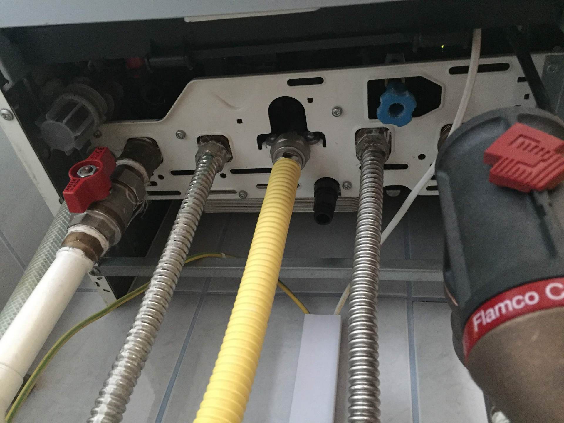

Segítséget szeretnék kérni. Van egy Ariston Genus Premium Evo készülékem ami 1P4 (feltöltés szükséges) hibát ír ki. Eddig ilyenkor a kék csappal feltöltöttem a megfelelő nyomásig és sokáig jó volt. Ősszel át lett nézetve a készülék és azóta hiába tekerem nem történik semmi. Szerintem valahol máshol el lett zárva. Tudnátok segíteni, hogy hol? Köszönöm.
(#) balazsgy válasza Dice hozzászólására (») Márc 26, 2020 /
Azt a képen látható kék színű feltöltőcsapot tekerd ki teljesen !!! oda-vissza, többször. Ha nincs változás, akkor a mellette lévő hidegvíz-bemenet csatlakozást csavard le (előtte zárd le az odamenő vezetéket, majd vissza) és ellenőrizd, hogy ott van-e áramlás. Lehet a feltöltőcsap piszkolódott el, de ezt úgyis látni fogod.

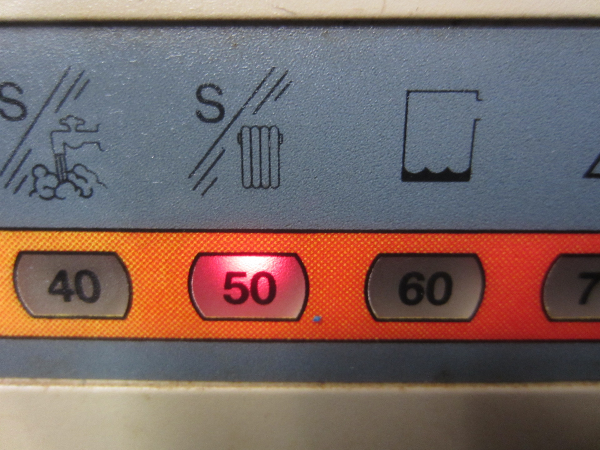

(#) Profisixx hozzászólása Ápr 5, 2020 /
Jó délutánt mindenkinek!
Szeretnék megkérni valakit az alábbi hiba kiderítésére. Radiant kombi cirkó , meleg víz nyitás után a vízhőmérséklet jelző LED felkúszik az 50 -re, majd elkezd villogni és a gázláng kialszik , fotón a visszajelző LED. Nem rendszeres a hiba,de sajnos gyakran ismétlődik . Az újraindítás után, a gáz begyújt,majd egy idő után újra jelentkezik. Kérek tanácsot hol keressem a hibát? Központi panel, esetleg valami érzékelő hiba? Köszönet a válaszért.
(#) VIM válasza Profisixx hozzászólására (») Ápr 5, 2020 /
Szia! Sokféle kombicirkó létezik ebből a "márkából". Kicsit pontosíthatnál, hogy melyikről van szó ne kelljen az előlapról megmondani, hogy piros vagy fehér gombos. Ha bitermikus volna a hőcserélője, mert a Radiant szereti ezt a műszaki megoldást alkalmazni akkor lehet, hogy el van vízkövesedve.
(#) Profisixx válasza VIM hozzászólására (») Ápr 5, 2020 /
Szia! Bocs, ez valóban lemaradt. Radiant 20 Idea a tipusa
