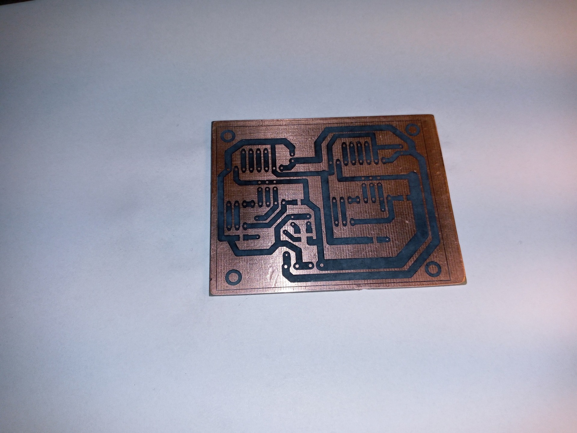

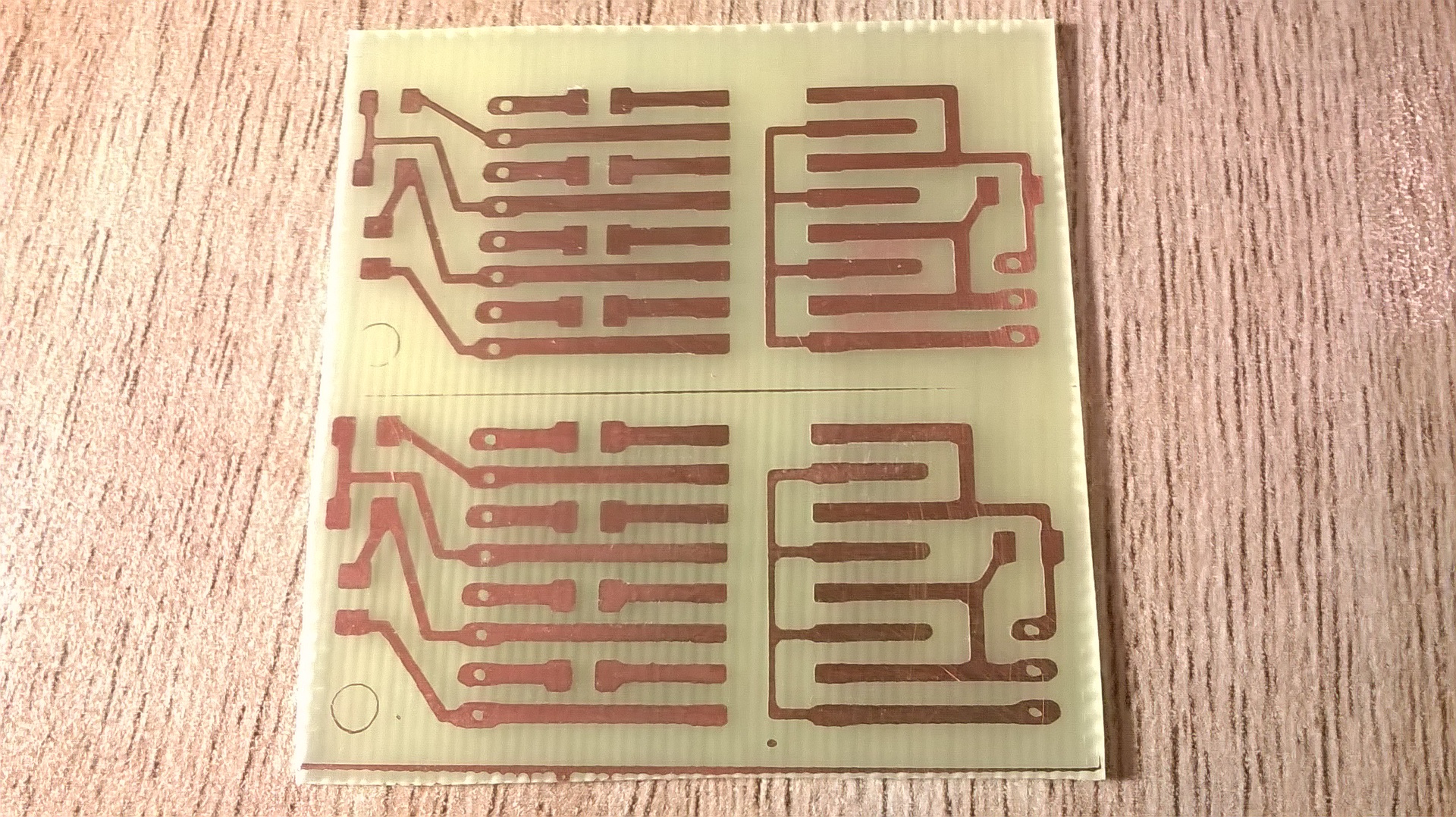

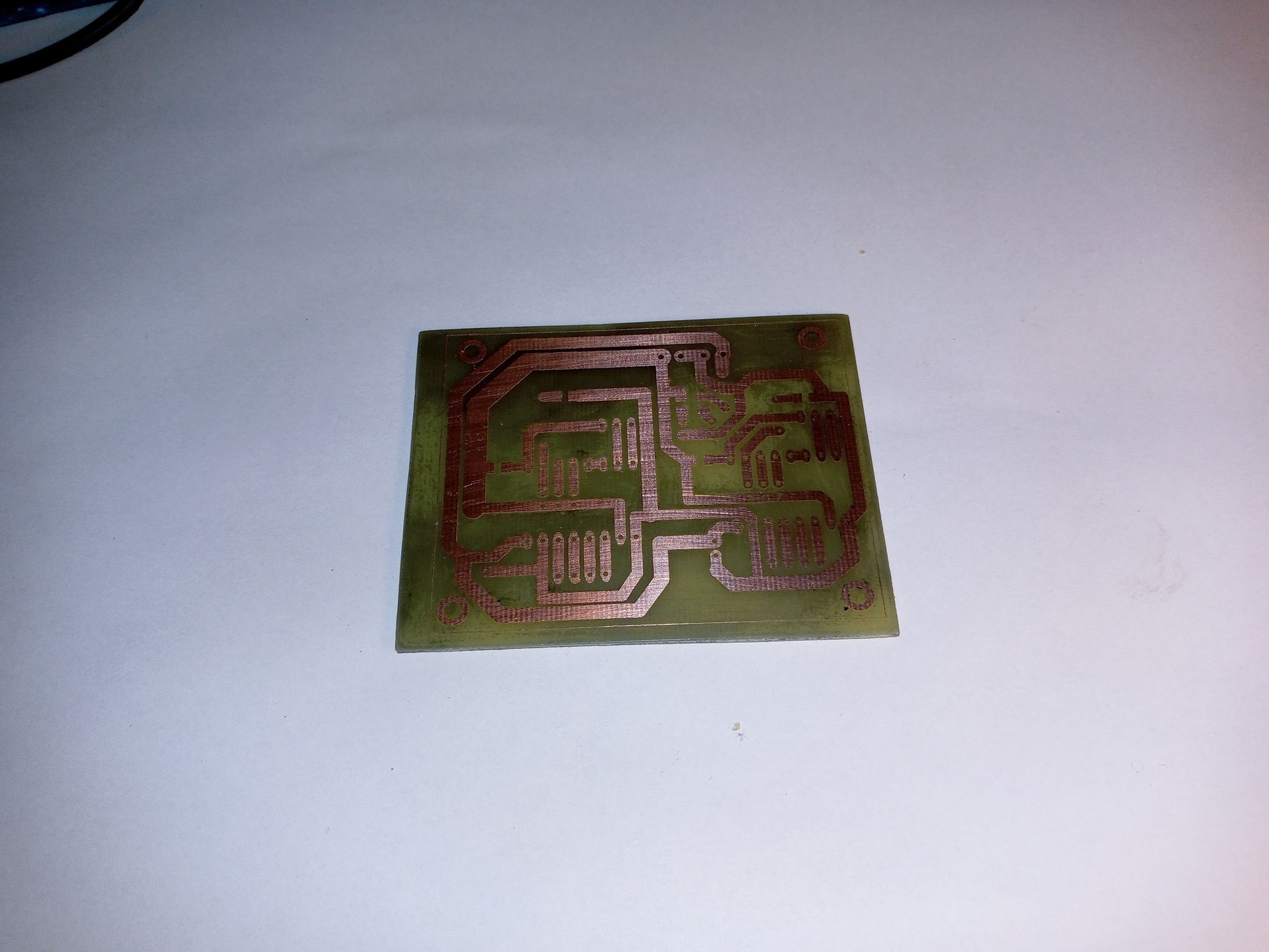

Nézd meg jobban a képet.
második kép közepe.
Ott letöröltem az ujjammal a papíráztatás nyomait, még nem kapott sósavazást
De a harmadik képen is látszik kinagyítva, hogy az csak az ázott papír.
Ha olyan otromba csiszolás lenne, fel se tapadna...

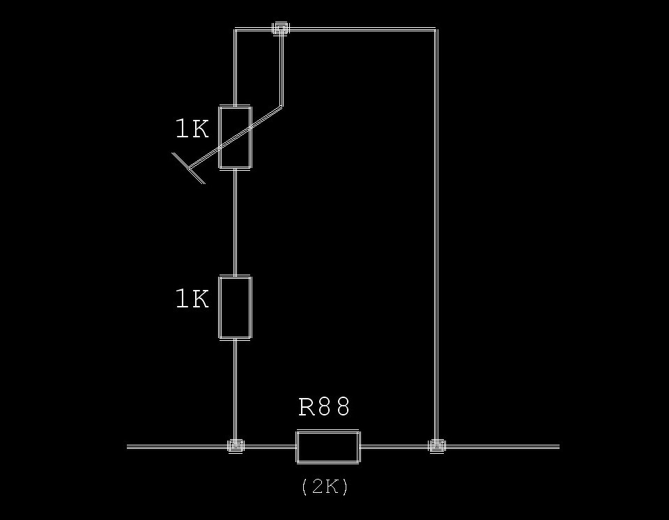

Beletettem az ellenállást (kapcsolót nem, mert nekem elég ha fix, másra úgysem használom), de nálam a fűtés a kijelzőn emlékeim szerint 130 fok környékén megáll, fűt de a hőmérséklet nem megy feljebb (mértem én még lézeres hőmérővel is). 160-ra van állítva.
(#) janigel válasza pisti89 hozzászólására (») Feb 22, 2020 /
Próbáld meg így.
Biztos hogy R88-ra kötötted ?
De óvatosan, először 1K-ról indulj a potival lefelé nagyon lassan, közben mérd a hőfokot.
Ha változik, de nem tudsz felmenni a hőfokkal, akkor tovább kell csökkenteni.
Ha nem változik, akkor passz.
A hozzászólás módosítva: Feb 22, 2020
(#) pisti89 válasza janigel hozzászólására (») Feb 23, 2020 /
Igen, garantáltan az R88-ra raktam az 1,8k-t ami korábban volt tanácsolva.
Ha lesz rá időm, ismét nekifutok
Köszi

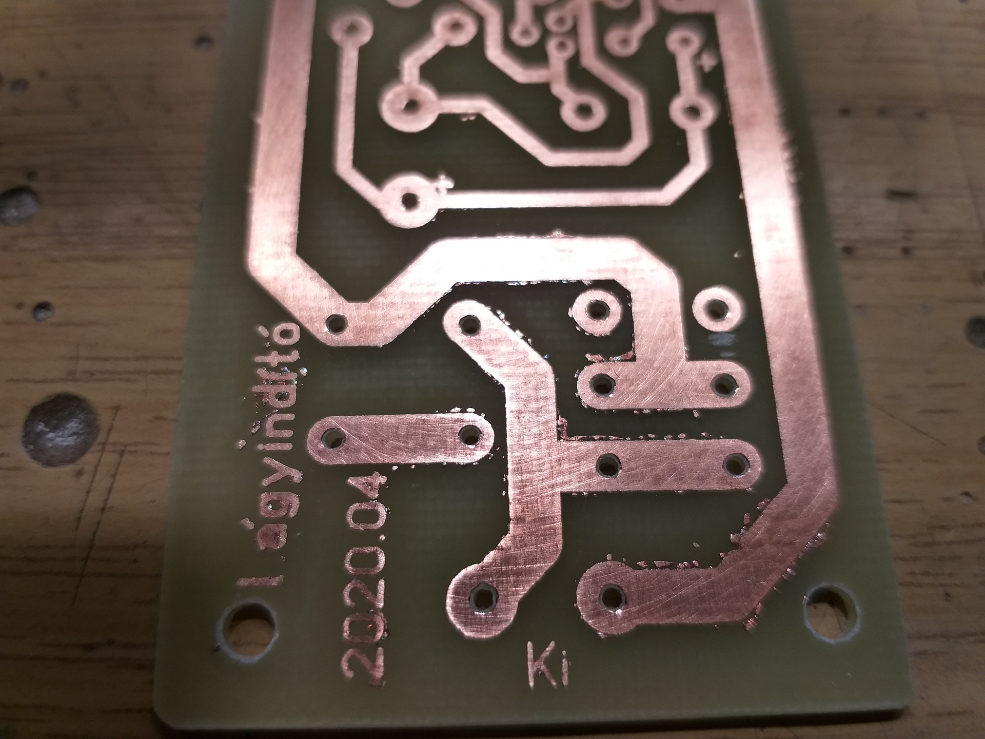

Találkozott már valaki ezzel a hibával?
Mostanában a vasalással készült nyákjaim egyes részen ilyen "szőrös" lesz.
A papírt leszedem rendesen, esetleg elvétve belóghat egy-egy szál.
Ha valakinek lenne ötlete.
Köszönöm előe is!
(#) pisti89 válasza webinas hozzászólására (») Ápr 7, 2020 / 1
Ritkán nekem is van ilyen hidrogénperoxid-sósav maratásánál.
Véleményem szerint a tömény oldat pezseg és a buborék fennmarad a réz felszínén, emiatt ott nem indul meg a maratás.
Emlékeim szerint vaskloridos időben nem volt sose ilyen gondom, mostanság is csak ritkán.
Kíváncsi vagyok és is a valódi okára
(#) Kovidivi válasza pisti89 hozzászólására (») Ápr 7, 2020 / 2
Lehet a nyákot ecsettel törölgetni, akkor a buborékok sem tapadnak a nyák felületére.
