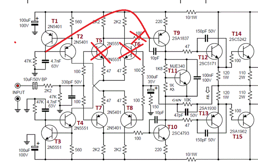

A pulzálás arra utal, hogy valami bizonytalanul vezet. Hol jobban, hol kevésbé. Sajnos nincsenek pozíció számok, de ha a negatív oldali tranzisztort említetted, akkor ennek a pozitív oldali párját kellene megnézni. Először a lábak közötti tisztaságot, a 10pF-os kondenzátort, majd a tranzisztort. Vedd ki a 10pF-ot, majd kimeneti DC mérés. Ha még mindig +46, akkor vedd ki a tranzisztort is. Ismét mérés. Ez a tranzisztor akár zárlatos is lehet.

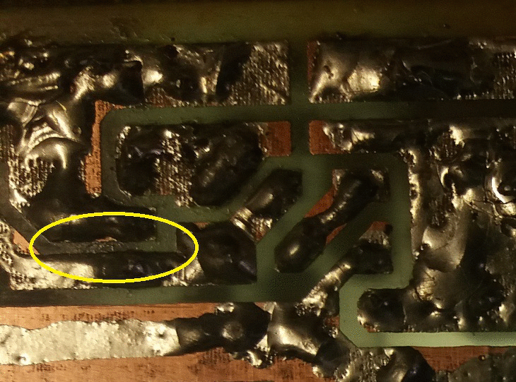

Kinagyítottam a kép egy részletét, milyen szennyeződést látható rajta?
Milyen eljárással gyártottad a NYÁK-ot? Többet is készítettél ezzel a módszerrel, vagy ez volt az első.

A szenyeződés folyatószer.A nyák fénymásolós, vasalásos technikával készült (Nemnagyon szeretem, mert kicsit alámar. A legtöbször dry fóliát szoktam cnc géppel levilágítani)
Készítettem már egy párat, sokat nem (6-8 db)

Valaha magam is küzdöttem hasonló jelenséggel. Az alábbi lépések segítettek megszabadulni tőle.
Maratás után nitróval lemosom a festéket. Folyékony súrolószerrel fémtisztára dörzsölöm a vezetősávokat, egyúttal tökéletesen lemosódik a maratószer. Fúrás, lemosás nitróval, folyatószer felvitel. Beültetést követően a folyatószer-gyanta maradványokat nitróval fogkefével távolítom el. Szükség esetén kemény fogpiszkálóval tolom le a makacsabb csomókat.
Ha mérve stabil a tápfeszültséged, akkor nem feltétlen kell lecserélned.

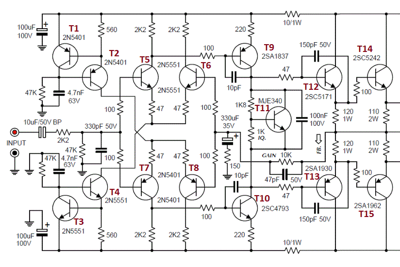

Készítettem egy tranzisztor-pozíciószámos ábrát. Ha mérséklődik a feszültség mászkálása, akkor az alapján írd meg a T1-T8 tranzisztorok E, B, C feszültséget, mint korábban is tetted.
Abból alkatrész, vagy átvezetési hibákat lehet kiszűrni.
Szűkíthetjük majd a kört az egyik differenciálerősítő kiemelésével (T9/T10-et átkötjük áramgenerátornak).

reloo által készített tranzisztor-pozíciószámos ábra alapján T9 tranzisztor és ahozzá tartozó 10pF kondit átmértem és hibátlanok.

Nekem gyanús a T5. Már korábban is érdekesen viselkedett. Mintha nem lenne azonos a lábkiosztása. A beültetés alapján rendben van, de nem lehet hogy nem is az a tranzisztor? Multival nem lehet kimérni azt hogy a kollektor-emitter fel van-e cserélve, mert a bázis-emitter diódája 5-7V letörésű szemben a bázis-kollektor 150V-jához képest.
Mi volt a beszerzési forrás? Előfordulhatott, hogy belefutottál átcimkézett hamis tranzisztorba.
(#) reloop válasza tothbela hozzászólására (») Ápr 12, 2020 /
Pont ezt kezdtem leírni
Beültetve vizsgálható C-E között mutatkozik-e dióda viselkedés.
(#) reloop válasza mapetek hozzászólására (») Ápr 12, 2020 /
Remek! T7, T8 gondolom C, E felcserélődött.

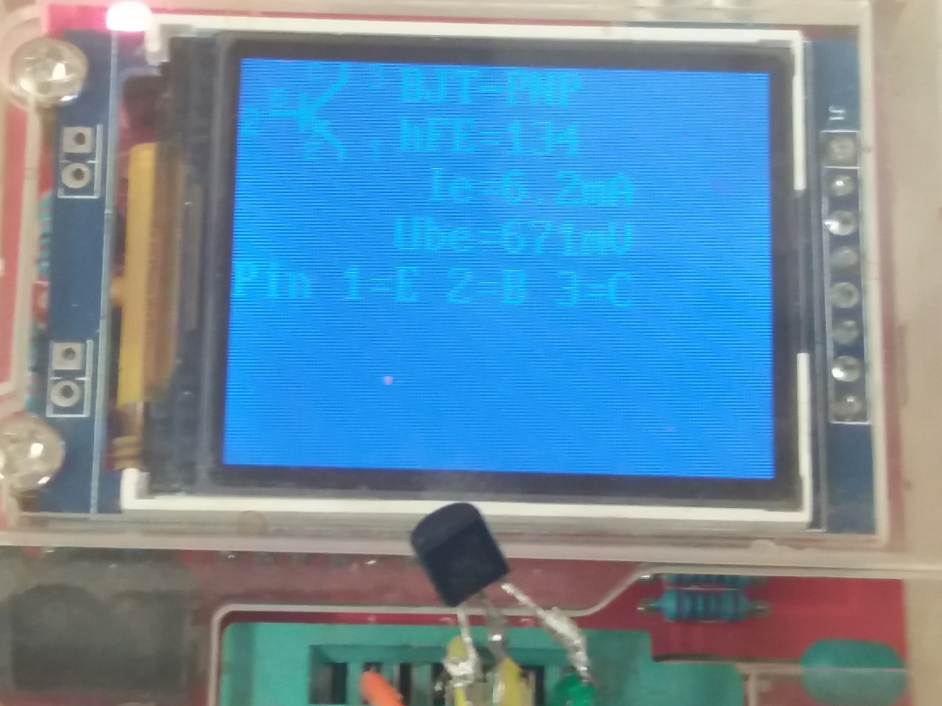

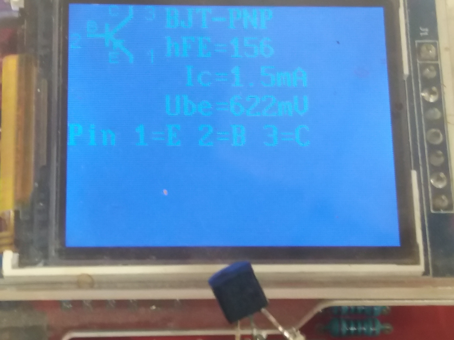

(#) mapetek válasza tothbela hozzászólására (») Ápr 12, 2020 /
Beszerezve HQ Elektronika
T5 Szerintem jó. Nézem a többit is.
(#) mapetek válasza reloop hozzászólására (») Ápr 12, 2020 /
T7
Szerintem ez is jó.
T8
Felcserélgessen aT1-2 aT7-8 ra?
A T7, T8-nál a méréseredményekre gondoltam.
A T7 úgy láthatóan működik.
Felezzük meg!
A T7,8,9,10 feszültségei lesznek érdekesek.

Szerintem egyszerűsödne a dolog ha kiforrasztaná T9,10-et és úgy mérne feszültségeket a diff. erősítőkön.
(#) reloop válasza Karesz 50 hozzászólására (») Ápr 12, 2020 /
Az is jó megoldás.
Annyira szivárgás gyanús, a kiforrasztott tranyók helyén szeretnék feszültséget méretni, ha végre eljutnánk a DC egyensúlyig.

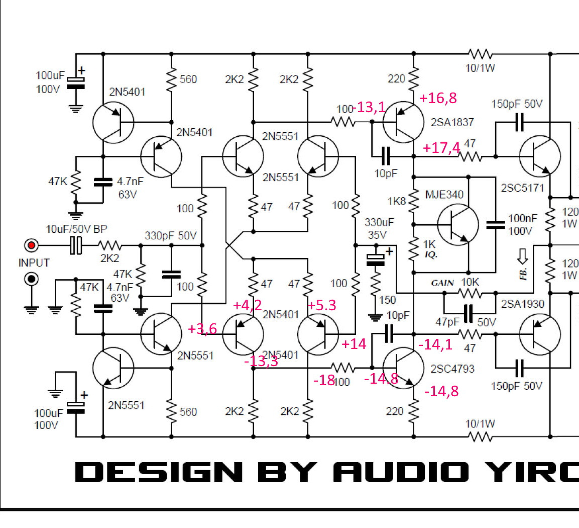

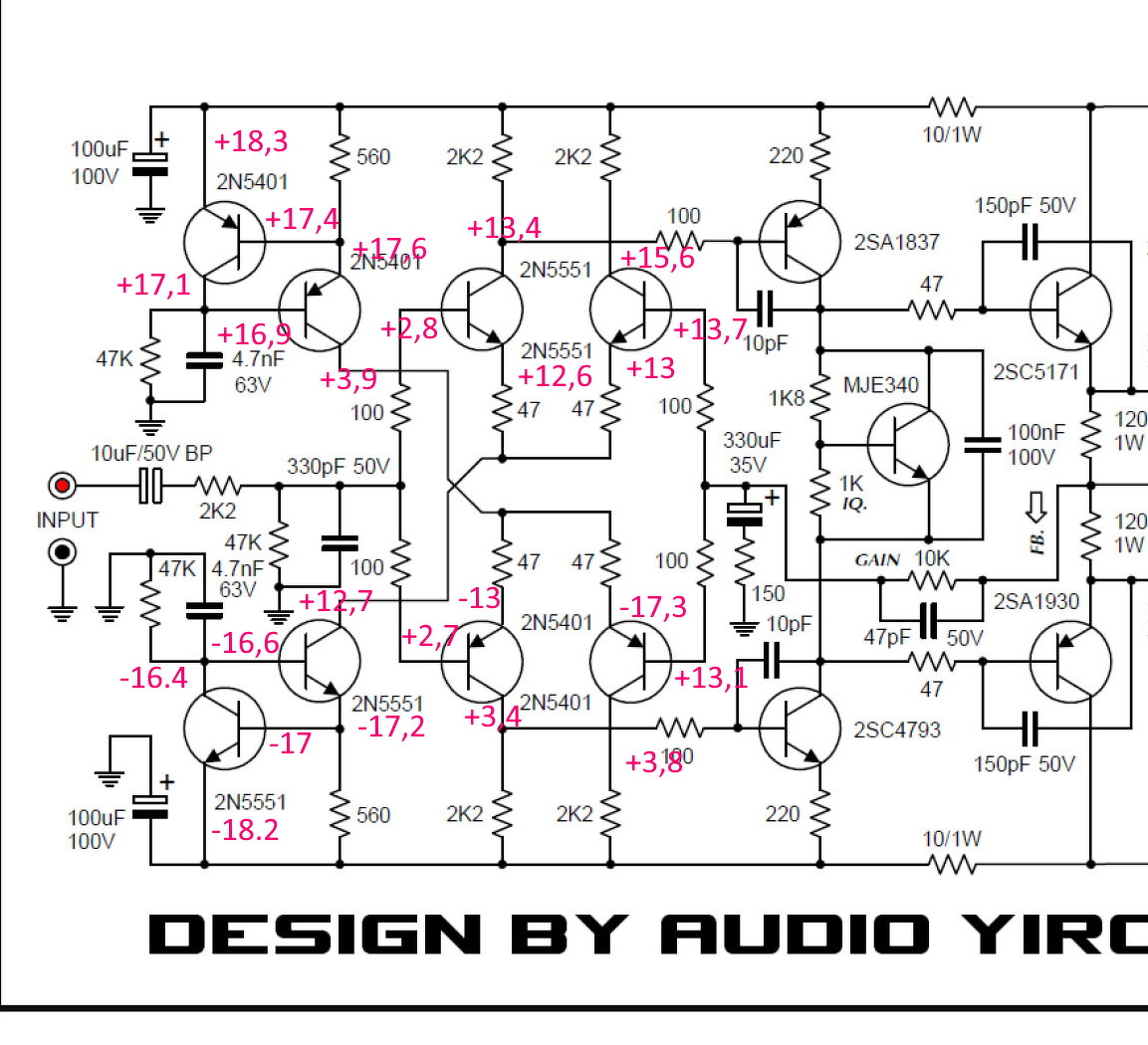

Mérd meg a T7,8,10 C,B,E-t!
Mérés T7,8,9,10
Lehet a következő?
T9 > E=17,4 V; B=16,8 V; C=-13,1V
T10 > E=-14,8 V; B=-14,1 V; C=-14,8V
Így adná ki a valóságban.
T8 bázis lenne a fontos kérdés. Ha +14 V, akkor a -13 V-os SP-ről hol keveredik oda a pozitív feszültség. Megjelenik a különbözet a köztük lévő 10k, illetve 100 Ω ellenállásokon? Ha -14V (amit valószínűbbnek tartok), akkor egyszerűen hibás a T8 a korábbi mérés ellenére is és így cserélendő.
(#) Karesz 50 válasza reloop hozzászólására (») Ápr 12, 2020 /

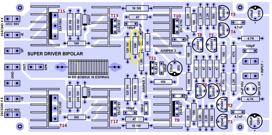

De, hogy tud 31,5 V lenni a nyugalmi áram beállítón?
A 330µF kondi + lábán +15,3 voltot mérek.
Átmértem nem hibásak az értékek . T8 bázis +14,2
De nagyon átnézem mert az lehetetlen.
Akkora a 10k ellenálláson közel 30 V esik?
