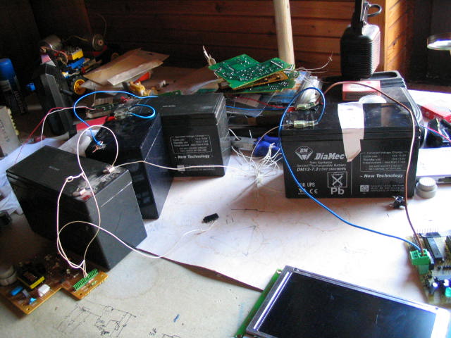

Adtam neki tápot, egyszer -20V-ot, egyszer pedig +5V-ot. Előkerestem az inverterét, azt is a 20V-ról hajtom. Jobban szeretné a 24-et, de harmadik tápot már nem akartam. Így gyengébb a világítás, de legalább látszik (a véglegesnél max 24-ről hajtom meg a Vee-t is). Bekötögettem a kivezetéseit egy AtMega8-ra, megírtam a programot aminek elvileg működtetnie kellene, és az eredmény: krikszkrakszok. Legalább be tudom állítani a kontrasztot. Próbálok variálni a vezérlő lábakkal, de nem igazán jutok dűlőre vele. ![]() Gyanítom, hogy a pixelek négyesével követik egymást ahogyan mondtad (monokróm), de nem tudok rendes adatot kinyomni. Port kimenetnek van beállítva, alsó négy bitje a D3-D0 bitek, felső bitek a vezérlés. A status változó a PORTD-t képezi le egy az egyben. Mellékelem a kódot, hogy mivel próbálkozom. Egyszerűen nem tudok kirakni egy nyomorult pixelt sem! Ötlet esetleg hogy mit szúrok el???

![]() Találtam egy hasonló LCD leírást a neten, egy pdf egyik oldalán. Mármint egy idődiagramot. Ez alapján készült az alábbi program, de még mindig nem jó! Csíkok vannak, de nem találtam összefüggést a kód, és a csíkok között. Ráadásul befoltosodik a kép. Megőrülök!!! Azt hiszem ma már nem foglalkozom tovább vele, hátha megálmodom a megoldást...
A foltosodas azert van, mert kiesik a szinkronbol es nem frissiti a kijelzot. Fokozni kellene a frekvenciat. A clk nagyjabol 20MHz legyen.
Ugye, nem mondod komolyan, hogy c-ben irod???? Ez egy maximalisan idokritikus alkalmazas, hajszalpontosan tudnod kell, hogy mikor melyik utasitas hajtodik vegre, szoval CSAK tomeny assembly!
Ne keseríts el!
Az hogy foltosodik egyenlőre a kisebbik bajom. Mivel full szinkronvezérelt digitális átvitel van, ezért gondoltam, hogy beléptetem, frissítem, kész. Ha legalább azt tudnám hogy amit csinálok az jó! Gondoltam előbb megcsinálom kicsiben, aztán veszek hozzá valami erősebb cuccot, meg hozzáoptimalizálok asm-ben. Ami engem zavar, hogy noha kép az van, és csíkos, de nem függ (legalábbis nem jöttem rá hogy hogyan) a bevitt adattól. Nézem az adatlapot (sajnos nem a sajátja, de ez is OKI), és azt írja, hogy Clock Frequency max 6.5MHz. Nincs alsó érték. A pulzus szélességekre meg azt írja, hogy 56ns, 70ns ezek meg min értékek és a max nincs megadva. Ebből én arra gondolok, hogy maximálva van a sebesség, és lentebb lehet menni, fentebb viszont nem. Tehát ha csunyus is, de mennie kellene ezen a 10MHz-en is. A kód egyébként jónak tűnik? Már semmiben sem vagyok biztos.

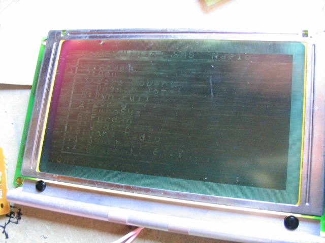

Beláttam, hogy ez a móka így nem jó móka, egyszerűen kevés a számítási teljesítmény ahhoz, hogy valami értelmeset kihozzak belőle. Ellenben szétnéztem a cuccaim között, és találtam másik LCD-t, amin már van vezérlő is. T6963c típusú a kis aranyos. Ezt már sikerült beröffenteni, írtam rá egy kis demo programot is. Sok hasznosat egyenlőre nem csinál, csak megjelenít egy telefonkönyvet, két nyíl gombot, egy menüt meg egy állapotsort. A nevek között magától lépked. Eddig volt a jó hír. Persze Murphy sem alszik (ahogy én sem), és gyorsan köpött egyet. A levesembe. A kontraszt viszont hagy némi kívánnivalót maga után. Ha csak úgy hagyom élni, akkor csíkos lesz a kép (első kép). Tettem kondit a potira, hátha, de nem az. Viszont ha megfogom a tantál kondi szélső lábát, akkor borotvaéles lesz (második kép). Ha még a kontraszt vezeték lenne, akkor azt mondom oké is, de ez a -12V-os vezeték! Mutatom a potit is, ez egy 10k-s poti, semmi extra.Ha bekapcsolom a háttérfényt, akkor lesz csak igazán izgi az élet (negyedik kép)! Olyan, mintha valami nagyfrekvenciás zajt szedne össze. Gondoltam rá, hogy valahova le kellene testelni, vagy árnyékolni, de mit, és hova? Volt már valami hasonló tapasztalat? A képek: Ha nem fogom, ha fogom, a poti, vilagitással,

Gyanús volt nekem ez a zaj, és fogtam magam, körbetekertem az adatvezetékeket alufóliával, és mellécsomagoltam két vastagabb vezetéket, amit meg rákötöttem a legnegatívabb pontra (-12V). És láss csodát! Itt az eredmény a csatolásban! Kicsit parasztos, dehát ez csak az 1.0-ás változat ![]() Már csak a gyorsításon fő a fejem...
