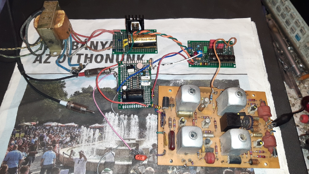

(#) tunerman hozzászólása Ápr 16, 2020 / 2
Folytatás:
Úgy döntöttem, hogy kihagyom az analóg MC1307P IC-t a kisérletekből, mert úgyis diszkrét elemeket szeretnék a kompozit jelek feldolgozására. Sikerült egy a "60-as évekbeli The Fisher TFM-300 tuner MPX dekóderét megszerezni, és azzal végeztem az első méréseket. A tranzisztoros kivitelű, tekercses dekóder jól beállítva kb. -36 dB-s áthallást tudott produkálni. Miután az elkészült PLL MC1310P 38 kHz-es jelével vezéreltem a kapcsoló dióda mátrixot meghajtó tranzisztort -46 dB-re javult a csatorna áthallás.
Egyértelmű, hogy a több tekercset használó korai MPX dekóder pontos fázisú vezérlésre való átállítása is már jobb eredményeket hoz.
A következő lépés a dióda mátrix direkt vezérlése és az elektroncsöves kimenet kialakítása.

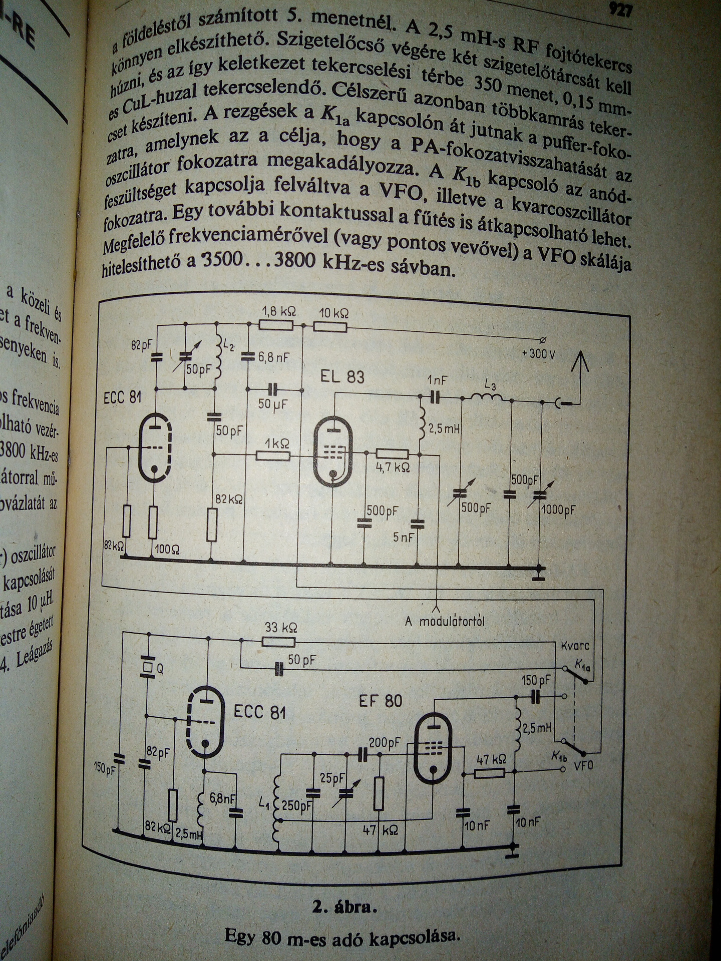

(#) bodgabo hozzászólása Ápr 16, 2020 /
Nem tudom mennyire ide való, mert rádió építés, viszont nem vevő hanem adó, ráadásul csöves...
Érdekesség képpen foglalkoztat az elektroncsöves technika (a hangtechnika része pont nem), de nagyon nem sikerült még beleásnom magam a csövek lelki világába.
Szóval megépítettem a képen szereplő kapcsolást, végcsőnek EL83 helyett EL84 orosz megfelelőjét találtam itthon, ECC81 helyett pedig ECC85 lett. Most egy kissé elakadtam.
Mindkét oszcillátor szépen működik, az elválaszó fokozaton is megvan a jel. A végfokkal viszont problémám van. Nyugalmi áramfelvétele nagyobb, mint a csőre megengedett max. anódáram (kb 50mA), és az egész kapcsolás valahogy nem tetszik. A vezérlőrács (G1) feszülségének nem kellene negatívabbnak lennie a katódhoz képest, hogy C osztályban üzemeljen? Így vezérlés nélkül minimális anód áramnak kellene folynia, de ez itt nem így van. Vagy ez is úgy dolgozna mint egy A osztályú hangfrekis erősítő?
Másik kérdésem, hogy ha távíró üzemben szeretném használni, hol szakítsam meg a billentyűnek? A könyv a kvarc oszcillátor katódját javasolja. De ha a VFO-val használom akkor azt nem szeretném piszkálni, örülök ha nem mászkál a frekvenciája. Az elválasztó fokozatot "illik" billentyűzni? A 100ohm-os katód ellenállásnál gondoltam megszakítani...
(#) pucuka válasza bodgabo hozzászólására (») Ápr 16, 2020 /
A kapcsolási rajzon a végcsőnek nyugalmi 0 V előfeszültsége vagyon. Így is működhetne, mert a rácsáramos üzemmód a vezérlés hatására a munkapontot a negatív tartományba tolja.
Csakhát a nyugalmi áram, magas lesz. Én célravezetőbbnek tartanék negatív előfeszültséggel igazi C osztályú erősítőt, bár igaz annak a kimenetes sokkal nagyobb harmonikus tartalmú, ez viszont jobb kimeneti szűrőt igényel. Lehet ez volt az oka a végcső ilyen módú alkalmazásának.
A billentyűzésre szerencsére alkalom kínálkozik a közbenső elválasztó/erősítő fokozatban, a cső lezárásával. A VCO billentyűzése szinte minden esetben csipogást okoz, az oszcilláció leállása, indítása miatt. Ennél jobb valamivel a végfokozat billentyűzése, de ennél sokkal jobb a közbenső fokozaté, ha már van.
A csövekre meg ezen a frekvencián (3,5 - 3,8 MHz) nem igazán kényes a kapcsolás, 10 MHz felett már nem mindegy.

(#) szendi001 válasza bodgabo hozzászólására (») Ápr 22, 2020 /
Az egyik megoldás lehet a katód alá egy ellenállás. Mondjuk 100 Ohm 2 Watt. Ezzel a nyugalmi áram csökken. Párhuzamosan kell vele kötni egy 100 nF kondit amely RF szempontból rövidzár.
Az adó egy kicsit csipogni mindenképpen fog. Erre megoldás lehet, ha az ECC stabil feszt kap.

(#) bodgabo válasza szendi001 hozzászólására (») Ápr 22, 2020 /
Köszönöm az ötleteket és a segítséget!
Sajnos az elválasztó fokozat triódájának katódját hiába szaggatom, az A osztályban dolgozó végfok csak összeszedi az oszcillátor jelét és kisebb teljesítménnyel ugyan, de akkor is ad.
Kipróbálom akkor a végcső katódját megszakítani, mint az az utolsó verzióban is van, de valószínűleg a vezérlőrács billentyűzése lesz a végső megoldás, csak szerettem volna elkerülni még egy tápfesz (-100V) használatát. Így viszont már dolgozhatna C osztályban a végfok.
Tetszik ez az ECL82 kapcsolás is, szerintem a következő projekt ez lesz, PCL82-ből van is itthon...
(#) pucuka válasza bodgabo hozzászólására (») Ápr 22, 2020 /
A C osztályú beállításhoz is szükséged lesz negatív előfeszítésre, azzal egyúttal az erősítő/elválasztó fokozat billentyűzését is megoldhatod.
(#) bodgabo válasza pucuka hozzászólására (») Ápr 23, 2020 /
Igen, C osztályba csak negatív feszültséggel tudom vinni a csövet, vagy a katód potenciáljnak megemelésével. Lényeg, hogy a vezérlő rács negatívabb legyen a katódnál, és vezérlés nélkül le legyen zárva a cső.
Az igaz, hogy ekkor már az elválasztó fokozatot is tudnám billentyűzni, de attól tartok, hogy akkor a funkcióját veszítené el és visszahatna az oszcillátorra. (Tudom, első körben én is az elválasztó fokozatnál próbálkoztam.) Bár sok ilyen egyszerű kapcsolásban nincs is elválasztó fokozat...
Ennél a rádiónál valószínűleg nem lesz negatív rácsfeszültség, és megnézem hogy muzsikál a végfok katódjának szaggatásával mint ahogy ebben a mellékelt kapcsolásban is meg van oldva. A következő projekt egy kompaktabb ECL82 (vagyis PCL82, mert az van itthon) cső köré épülő kis adó lesz, ahol már C osztályban dolgoztatom a végfokot.
De előtte még egy audiont is építek, amit egy aperiodikus (vagy esetleg hangolt) előersítővel választok le az antennától, hogy stabilabb legyen és ne sugározzon kifelé...

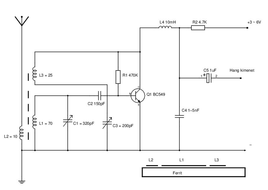

Csináltam ilyet. De megfogtam és megpróbáltam a C2 100nF tenni amivel hangosabb lett. Régen nem bírtam mert akkor recsegett, a rajozok mindenhol 50 és 200pF közti. Most jó a 100nF is vagy maradjak a 200pF-nél. Nekem most mind a 2-őn megy. Régen nem ment.
(#) fecameca válasza bigrobi hozzászólására (») Ápr 24, 2020 /
Csak ez így azért nem igazán jó, mert a tranzisztor így beterhel a rezgőkörnek. Vagy használj Fet-et, vagy tedd a csatoló kondenzátort a tekercs 10 menet körüli leágazására. Bár ki tudja, a visszacsatolás itt teljesen pótolni tudja a veszteséget? Mert ilyen szoros csatolást a rezgőkörről csak az elektoncsöves készülékekben láttam.
