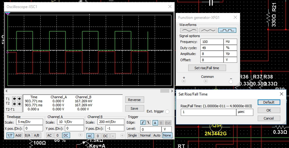

Megnéztem most gyorsan, a terheléshez nem nyúltam, nem is néztem mennyi. Annyit változtattam csak, hogy 49% lett a kapcsolójel kitöltése, és 1us a felfutása. A tápon magán pedig csak annyit, hogy a kimeneti 1000u-t lecsökkentettem 1u-ra.
Nincs lengés a kimeneten, de az a 3mΩ adatlapi ellenállás sehogy sem akar összejönni, annál jóval nagyobb van.
Régen gyanús nekem, hogy valamit nem jól csinálok, vagy nem állítok be a szoftverben. Mellékelem a bizonyságot, mely szerint az általad megadott beállítások mellett az én multisim-em egészen mást ad ki... Nagyon kíváncsi vagyok, hogy nálad ez is (ugyanaz) "tüneményes" négyszögjelet produkál-e?
Az a fájl nálam megnyitva is ugyanazt csinálja.

Két nap alatt sem jöttem rá, hogyan tudnék olyan szép négyszöget varázsolni, mint a tiéd... Egyszer talán megtalálom, hol a különbség... Ez meg "olyan jó, hogy nem is igaz"... 10V-on és 90V-on is 20A terhelésre 4mV tüske jelenik meg, ami nem valószínű...de messze túlszárnyalja az elfogadhatót... Persze vannak benne érdekességek; pl ha a generátor offset-jét 3V-ra állítom, akkor meghülyül az egész. A C1 nélkül pedig 20V alatt gerjedés tapasztalható. Hol a hiba, hogy ez ennyire jó??? Vajon tényleg "így" működik, vagy csak "speciális ábrafelvétel", már hogy megtévesztő elrendezésről van szó? Bárhogy alakul is, annyit mindenképpen megtanultam tőletek, hogy jó tápot nem nagy kimenő kondenzátorral, hanemkis belsőellenállású elektronikával kell csinálni. Köszönöm szépen az eddigieket, kíváncsian várom, hogy nálad hogyan működik?
