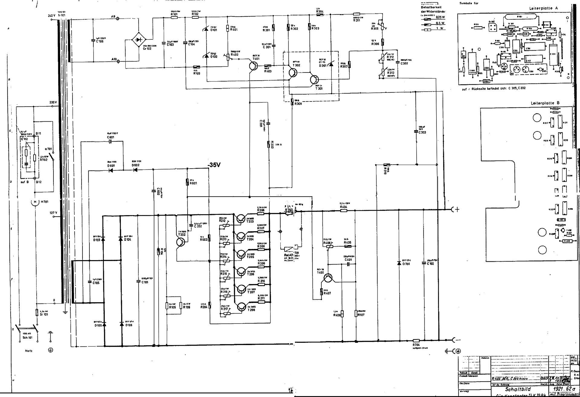

Egy régi tápegységről lenne szó.
Meg tudná mondani valaki, hogy mi a szerepe a 10 Ohmos R103 ellenállásnak a segédtápban?

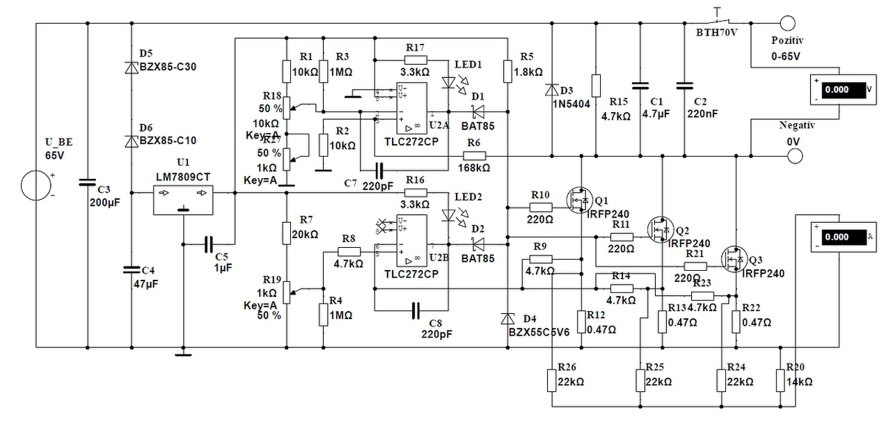

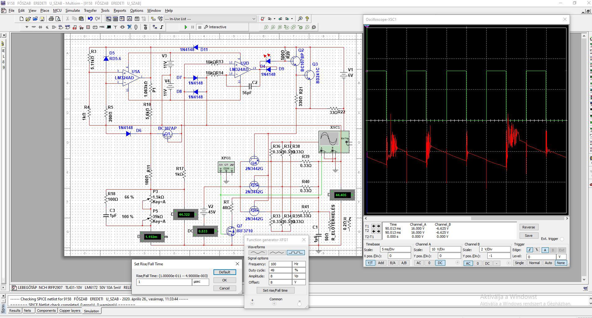

Kedves Fórumtársak!
Kihasználva a vírus-helyzet adta szabadidőt, Multisim-ben megmodelleztem legalább kétszáz, ilyen-olyan elvek alapján működő, bevált, meg még nem bevált tápot (igény esetén szívesen elküldöm e-mail-ban, bár összesen 134 M!) Egytől egyig mindnek közös jellemzője, hogy dinamikus terhelésre többtíz, de inkább többszáz millivolt, sőt némelyik több volt ingadozást, tüskét és zavart produkál. Legalábbis a Multisim szerint, 0-10A-es terhelést kapcsolgatva.
Az "üdvözítő megoldás" -legalábbis a szoftver szerint- a legegyszerűbb és legkézenfekfőbb, ezzel kezdődik a TL431 adatlapja...
Arra kérnélek benneteket, hogy egy nálam hozzáértőbb vessen egy pillantást a mellékletekre. Lehet, hogy 0-10A terhelésváltozás hatására létrejövő, csupán néhány millivoltos ugrás csak a szoftver "ügyessége"? És még 1MHz-en is jó... ez már egy kicsit túlzásnak tűnik. Persze a kimeneti 220µF nélkül ez sem olyan jó..., sőt, ha áramgenrátoros üzemmódot is akarunk, akkor egyebek mellett be kell építeni R4-et is, ami ront a jó eredményen. No meg a Q1 hűtése...
Mi a véleményetek?
Köszönettel; Tambi

(#) Skori válasza Tambi hozzászólására (») Ápr 22, 2020 /
Csak a szimulátor hoz ilyen eredményeket. A kimeneti kondit ideálisnak tekinti, holott, egy 220µF körüli elektrolit kondinak minimum néhány tized ohm soros veszteségi ellenállása van. A FET nyitófeszültség igénye 10A-en biztos, hogy 2...3V-al több mint terhelés nélkül - ezt ugyan kiszabályozza a TL431, de nem nulla idő alatt. Persze a gyakorlatban ez a kapcsolás még nem lenne használható, mert könnyen meghibásodhat - de a működési elvet modellezni szimulátorban lehet vele. Tegyél be az ideális kondival sorosan egy 0,3Ω körüli veszteségi ellenállást, és teszteld úgy.
(#) Tambi válasza Skori hozzászólására (») Ápr 23, 2020 /
Köszönöm kedves Skori!
Sejtettem én, hogy 6 db alkatrészből nem készítünk "labor" tápot!
A 0,3 Ohm a 3-4 mV-ból csinált 1,5 V-os tüskét...
Itt egy másik LM6172-vel építve, ez még kondit sem igényel, a segédtápot leszámítva. Már a szoftver szerint...
Hogyan tegyem valósághűbbé??

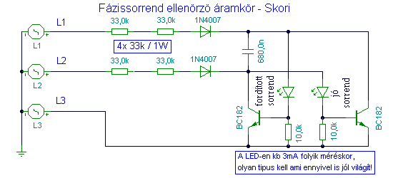

Nem éppen idevaló, de: szombatra kellene egy fázissorrend vizsgáló. A BC182-vel működő miért nem válhatott be, mi volt vele a gond? Mint legegyszerűbbet, ezt akorom megépíteni...
Köszönettel; Tambi.

(#) Ge Lee válasza Tambi hozzászólására (») Ápr 23, 2020 /
A feszültségnek ingadoznia kell, azaz négyszögjelet kell hogy láss a kimeneten, lévén hogy a labortápnak van belső ellenállása amin feszültség fog ilyenkor esni. Hogy az átkapcsolásokkor mekkora tüskék lesznek az pedig sok mindentől függ, körben lévő járulékos induktivitások, kapacitások, meg a szabályozás sebessége, meg a kimeneten lévő kondi.
Na és a terhelés jellege sem mindegy, meg hogy mivel és milyen sebességgel kapcsolod rá. Ez a legdurvább amikor egy terheletlen statikus állapotra kapcsolgatsz egy nagy terhelést.
A multisim ha a valósághoz közeli állapotot rajzolsz bele, a valósággal szinte teljesen megegyező eredményt kell hogy adjon, nézd vissza az EM-1 es szimulációmat és hozzá a szkópábrát. Még a kimeneten lévő ripple is úgy nézett ki mint a valóságban, amikor az ideális DC feszültségforrást kicseréltem AC forrásra, 4db diódára, puffere, meg ellenállásra ami a trafó belső ellenállását volt hivatott ellátni. Pedig én sem foglalkoztam azzal, hogy a kondiknak ESR-t meg ESL-t tegyek be.

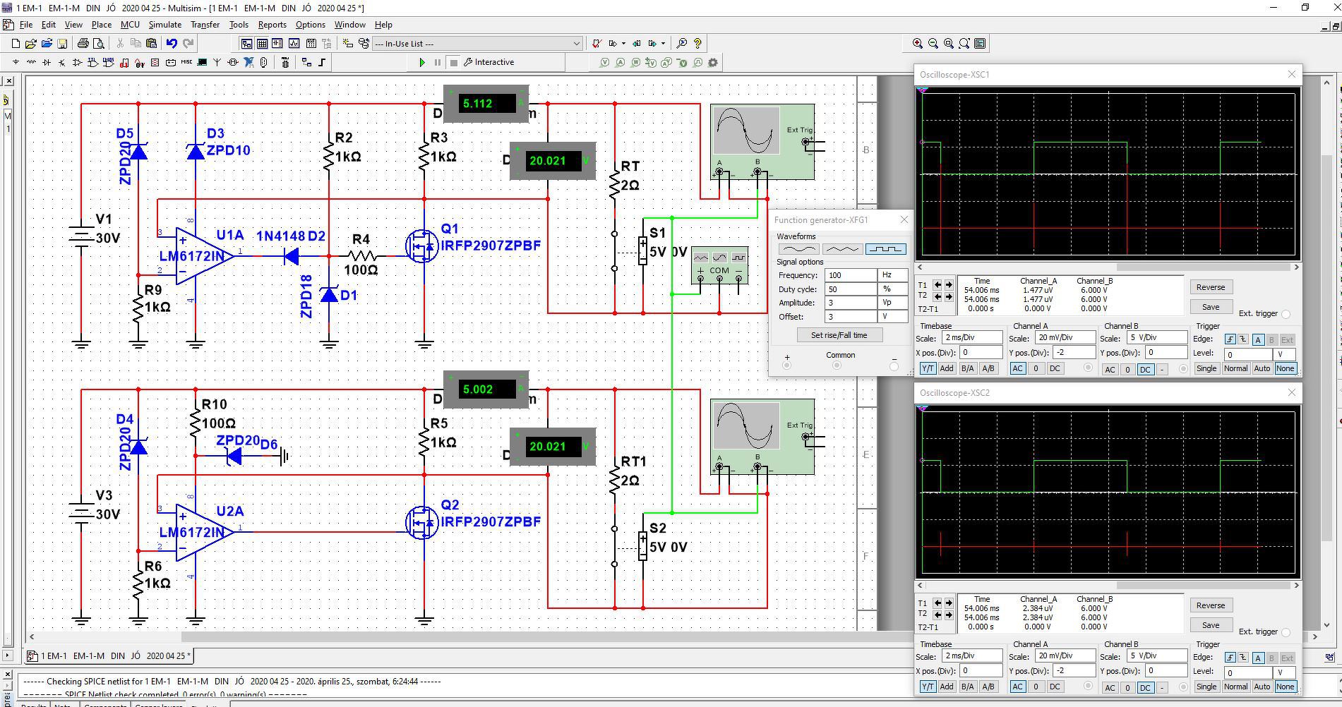

(#) Tambi válasza Ge Lee hozzászólására (») Ápr 25, 2020 /
Köszönöm kedves Ge Lee, a türelmedet külön is.
Világos válaszaidat értem, és természetesen nem célom olyan "űberszuper" táp létrehozása, amihez műszereket lehet kalibrálni, sőt az sem zavar, ha reggeltől estig "elmászik" több tized voltot. Az viszont igen, hogy nem vagyok képes egy olyat csinálni, ami megközelítené az egykori FOK-GYEM fél évszázados Tr9158 gépkönyvében leírtakat, pedig ma már nem csak az Ezermester boltban vásárolhatunk, és ráadásul lényegesen jobb alkatrészeket, gyártsák bárhol is a világon. Az igaz, hogy a dokumentációban szereplő 0-10A-es terhelésváltozás 14mV feszültségváltozása a valóságban inkább 140mV, de ez adódhat abból is, hogy az általam mért táp legalább harmic éves...
Pár napja már szóba került az EM-1. Nagyon tetszett, hogy tág határok között választható a be- és kimenet feszültségtartománya (tekintsünk el egyenőre a hűtéstől), és nem kell segédtáp, mint pl a lebegőföldeshez. Alaposan utána néztem, kis módosításokkal próbáltam csökkenteni a dinamikus terhelés U_KI ingadozását, akkor kevés sikerrel...
A mellékletben nincs kondi, van viszont R3 illetve R5 viszonylag szerény előterhelés, ami a lengést nagyban csökkenti. Persze lehet, hogy ez egy idealizált elemekből felépített áramkőr, és a gyakorlatban "kissé" másként fog viselkedni...
Néhány "miért?" kérdés:
- Az eredeti EM-1-ben 1,8k és 3x220 Ohm-on keresztül kapnak nyitófeszültséget a FET-ek, és ezt csökkentjük az IC-vel 4148-on keresztül. Bár az IRFP250 bemenőkapacitása kicsi, ez a megoldás nyilván lassítla a szabályzást?
- A TLC272 1,5-2MHz sávszlessége nem lassú egy kicsit?
- Az LM6172 160MHz, és a kimenő ellenállása 10 Ohm nagyságrendű. Segíthet a gyorsaság?
Köszönettel; Tambi.
A hozzászólás módosítva: Ápr 25, 2020

(#) Skori válasza Tambi hozzászólására (») Ápr 25, 2020 / 1
Valósághűbbé akkor lehet tenni, ha a legtöbb alkatrész modellje hasonlít a valósághoz. A kondenzátorok esetén, az ESR azért nem alapértelmezett a szimulátorokban mert etz függ attól, hogy a gyakorlatban milyen típusú kondenzátor van beépítve (alu-elkó, fóliakondi, kerámia kondi, tantál, stb...) A multisim-et kevésbé ismerem, nem tudom mely dolgokat mennyire jól modellez. Annak idején párféle szimulátort kipróbálva a TINA mellett maradtam, ennek már elég sokféle nyűgjét ismerem, ahhoz hogy az áramköreimet szimulálni tudjam vele. Valójában a szimulátort akkor lehet jól használni, ha legalább kb. tudod azt, hogy milyen eredményt vársz. Ennélfogva két dologra használom gyakran:
- Működési elvek modellezése: ilyenkor az érdekel, hogy az elképzelés megvalósítható-e, gyakran idealizált alkatrészeket építek az ilyen modellekbe, pl. FET helyett feszültségvezérelt kapcsolót, mert nem az érdekel, hogy milyen karakterisztikával, és hogyan fog kapcsolni, és még csak az sem számít milyen alkatrésszel valósítom majd meg.
- Méretezés megkönnyítése: egy működőképes modellben megvizsgálom egyes alkatrészek értékének hatását a működésre, és megpróbálok optimumot keresni.

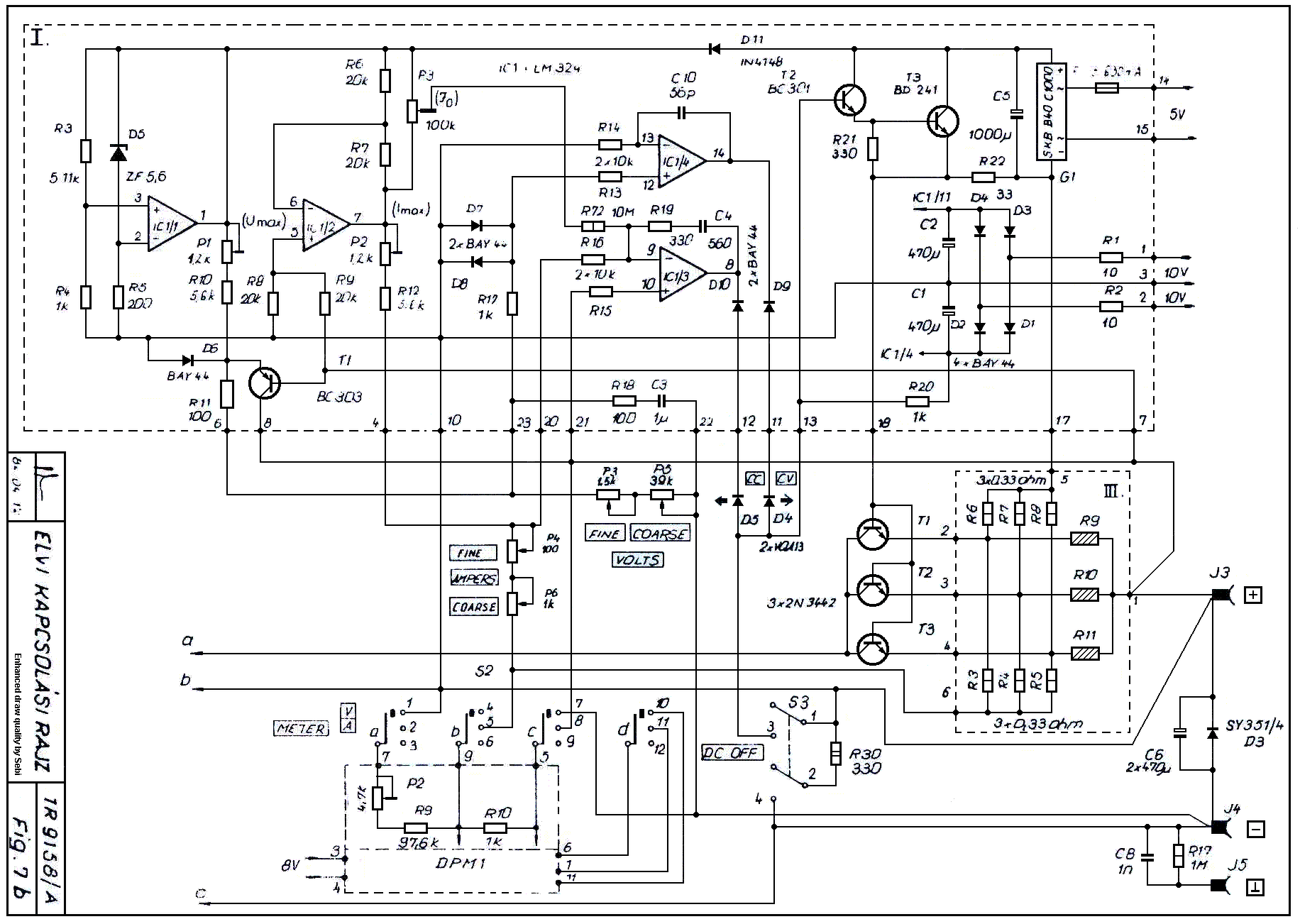

(#) Ge Lee válasza Tambi hozzászólására (») Ápr 25, 2020 /
Kellene egy valós dinamikus mérés arról a Fok-Gyem tápról, de én nem látok annak a rajzában semmi különlegeset amitől az olyan jó lenne. Van viszont 2db 470µF a kimenetén.
Az EM-1-nél a gate töltését az 1k8 lassítja, a kisütése pedig szinte rá van bízva a műveleti erősítő kimenetére, az zárja rövidre. Azért van benne BAT és nem 4148 mert annak alacsonyabb a nyitófeszültsége, záráskor jobban le tudja húzni a gate-et. A FET gyors kapcsolgatásához az kellene, hogy mondjuk a be és a kikapcsolási gate áram is elérje az amperes nagyságrendet, de ezzel együtt még inkább nőne a tranziens feszültség is.
Majd a télen ha nagyon unatkozom berajzolom ezt a fok-gyemet is a szimulátorba és megnézem.
Kedves Ge Lee!
Küldöm a 9158 szimulációját "eredeti", érték- és pozíciószám-azonos változatban, és a némileg egyszerűsítettet is. No meg a műleírás nevezetes adatokat tartalmazó lapjait. Lehet, hogy rosszul értelmezem a 0,02%-ot meg a 100usec visszaállási időt? Annyi bizonyos, hogy az általam összehozott szimuláció messze elmarad nem csak a műleírástól, de a valóságban mérttől is. 0-4A dinamikus terhelésváltozásra (45W-os autóizzó 10Hz-10kHz között IRF360-al kapcsolgatva) változik 150 mV-ot, míg a szimulálációban már 1A is ekkora változást okoz.
Ha az 1000µF-al (eredetileg 2x470uF) sorba kötünk 0,2 Ohm ellenállást jelentős javulás tapasztalható, de sokat javít az egyszerűsített változaton a 470 Ohm-os előterhelés is.
Izgalommal várom, Te mire jutsz vele; jó a műleírás, vagy a "papír mindent elbír..."?
Köszönettel üdvözöl; Tambi.

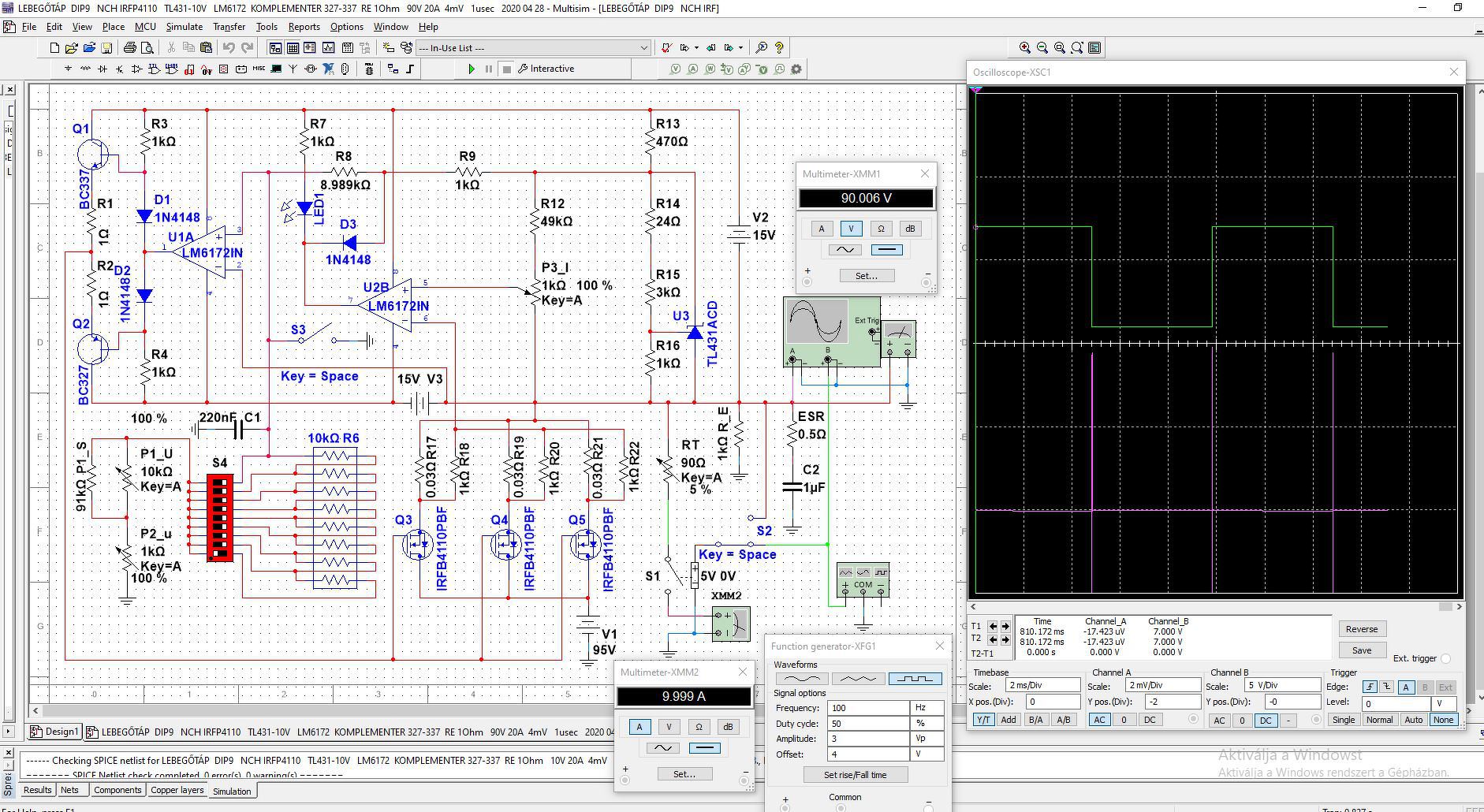

Régen gyanús nekem, hogy valamit nem jól csinálok, vagy nem állítok be a szoftverben. Mellékelem a bizonyságot, mely szerint az általad megadott beállítások mellett az én multisim-em egészen mást ad ki... Nagyon kíváncsi vagyok, hogy nálad ez is (ugyanaz) "tüneményes" négyszögjelet produkál-e?
(#) Ge Lee válasza Tambi hozzászólására (») Ápr 26, 2020 /
Az a fájl nálam megnyitva is ugyanazt csinálja.

(#) Tambi válasza Ge Lee hozzászólására (») Ápr 28, 2020 /
Kedves Ge Lee!
Két nap alatt sem jöttem rá, hogyan tudnék olyan szép négyszöget varázsolni, mint a tiéd... Egyszer talán megtalálom, hol a különbség...
Ez meg "olyan jó, hogy nem is igaz"... 10V-on és 90V-on is 20A terhelésre 4mV tüske jelenik meg, ami nem valószínű...de messze túlszárnyalja az elfogadhatót... Persze vannak benne érdekességek; pl ha a generátor offset-jét 3V-ra állítom, akkor meghülyül az egész. A C1 nélkül pedig 20V alatt gerjedés tapasztalható.
Hol a hiba, hogy ez ennyire jó??? Vajon tényleg "így" működik, vagy csak "speciális ábrafelvétel", már hogy megtévesztő elrendezésről van szó?
Bárhogy alakul is, annyit mindenképpen megtanultam tőletek, hogy jó tápot nem nagy kimenő kondenzátorral, hanemkis belsőellenállású elektronikával kell csinálni.
Köszönöm szépen az eddigieket, kíváncsian várom, hogy nálad hogyan működik?
