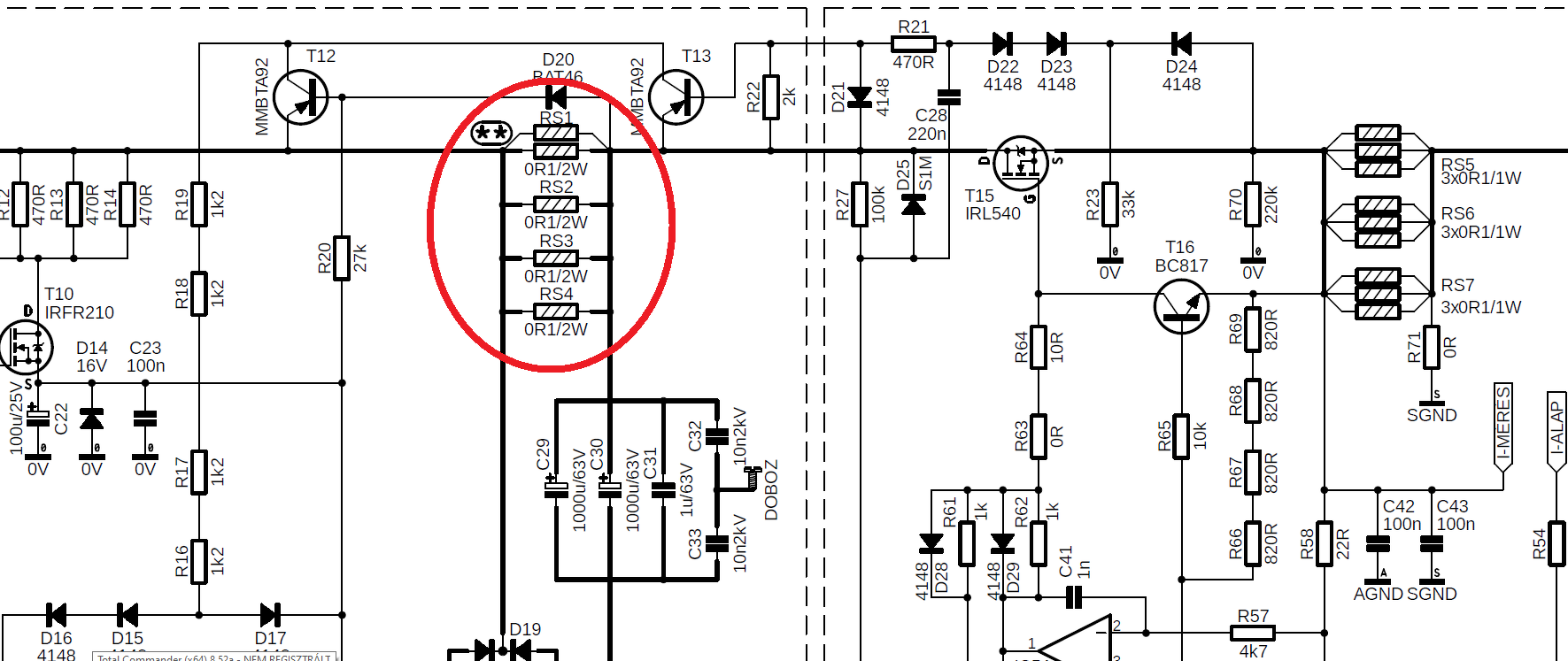

(#) Thomas10100 hozzászólása Feb 27, 2022 /
Smps2 labortápot leterhelve az áram értéke elkezd csökkenni szépen lassan(11,5A-ről mondjuk 10A-ig rövidzárral), majd elhalványul az áramkorlát visszajelző LED.
Merre keressem a hibát?
(#) Alkotó válasza Thomas10100 hozzászólására (») Feb 28, 2022 /
A hiba leírásod önmagában nem elegendő a diagnózishoz. Például -ha jól emlékszem- az állapotjelző led az "billen", vagy feszültséggenerátor vagy áramgenerátor, tehát nincs "elhalványul" állapot.
Különösen részletes működési leírást készített Attila86. Ez alapján lenne célszerű elindulni.
- El kell dönteni feszültséggenerátorként jól működik-e (rövidzár nélkül, de terhelve).
- Tesztelni kell kisebb áramnál is jelentkezik-e az elfogyás.
- Az sem mellékes, hogy a tervezett kimeneti árammaximum csak 10A (nem 11,5). A szerző említést tesz arról, hogy az előszabályzóban lévő 4 db 0,1R/2W-os ellenállást egy további darabbal is ki lehet egészíteni, hogy biztosan elérhető legyen a 10A.
- Illetve a tesztek során, az előszabályzó kimenetét és a labortáp kimenetét is egyszerre jó mérni (a kettő közötti feszültség lehet érdekes).
A hozzászólás módosítva: Feb 28, 2022
(#) Thomas10100 válasza Alkotó hozzászólására (») Márc 1, 2022 /
Amikor elhoztam a tápot, kipróbáltuk, de csak rövidzárral.
Az áramkorlát ledje halványodott egyszercsak kikapcsolt.
Igen tudom a táp 10A-re van tervezve, ha lesz időm vele foglalkozni, megnézem. A másik oldala jól működik, lehet az lesz a referencia majd, méréshez.
(#) Alkotó válasza Thomas10100 hozzászólására (») Márc 1, 2022 /
Mintha nem hallanád amit mondok. Több információra van szükség.
A legalapvetőbb a javaslatom szerinti első két teszt. Ezekhez semmit nem kell tenned csak rákötsz egy izzót a kimenetre, tekergeted a gombokat, és persze figyeled a történéseket.
