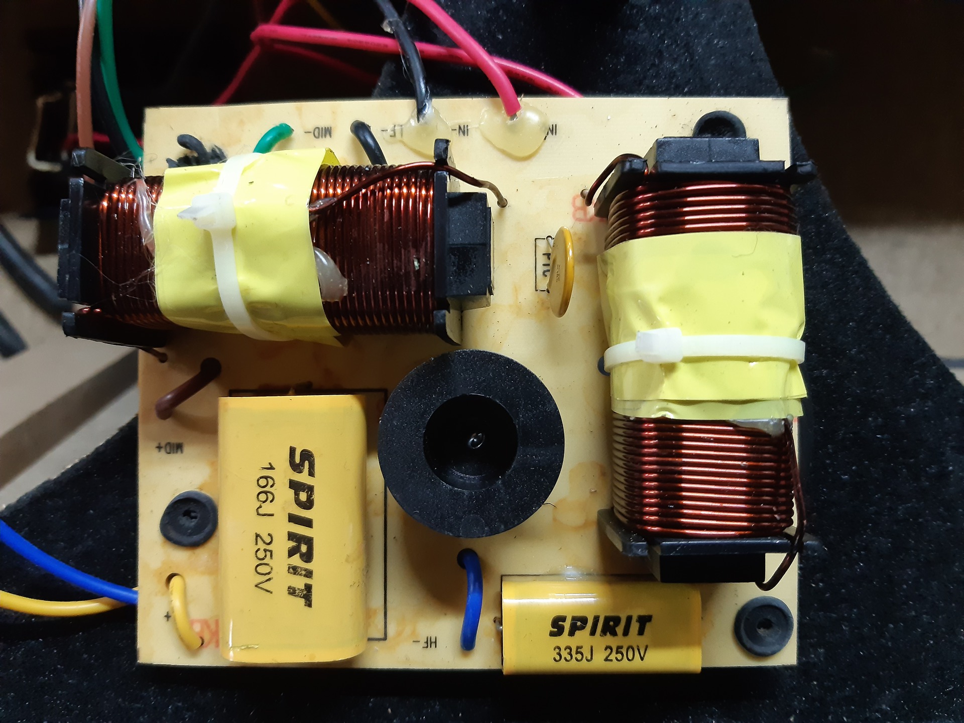

				Sziasztok! Van egy pár Behringer  B2030A stúdió monitorom, erősítő nélkül.  A hangszórók 8 Ω-os ellenállásúak. Ennek és a nagy testvérének (2031A) létezik P-s változata, amiben hangváltó van, erősítő nincs. A terv. Van két TPA3116 D2 erősítő itthon, ezekkel hajtanám meg őket. Mindkét doboz kapna egy erősítőt. Egy bal oldal a magasat, a másik a mélyet hajtaná. Viszont jó lenne valami hangváltó hozzá. Találtam a nagy testvér váltóról képet. Mellékelem. Képek itt láthatók. Ezt segítenétek kitalálni, hogyan van kivitelezve? Egy rajz lenne jó, ki kivel van.
		  Ezt kérem tőletek. A magasak ugyan azok, a mély nagyobb, ez a két doboz közti különbség. Volt szerencsém azt is látni már egyszer. Ha nem menne a dolog, akkor végszükség esetén elég lenne egy kondi is a magasak mellé? Ennek a hozzávetőleges értéke is érdekelne, na meg a bekötése. Nincs nagy elvárásom, mivel csak valami jobb megoldást szeretnék, nem csúcs hifit. Na meg nem is értek ennyire a dologhoz. Köszönöm az ötleteket, segítséget előre is. Üdv cool13

		Február óta a "szakemberek" nem tolonganak a segítség adásra. Nem tudom, hogy még aktuális a kérdésed.Gondolom, hogy kevesen ismerik az említett hangdobozt. A váltó fényképéről nem derül ki, hogy a tekercs hány menetű és vas- vagy légmagos. Az alapötleted sem érthető teljesen. Így nem lehet válaszolni segítő szándékkal! Tisztelettel:H.F.   Kapott megoldást.A mértékegységre az amper pont nem jó példa, az ő személyneve Ampère.  				A hozzászólás módosítva: Ápr 26, 2020

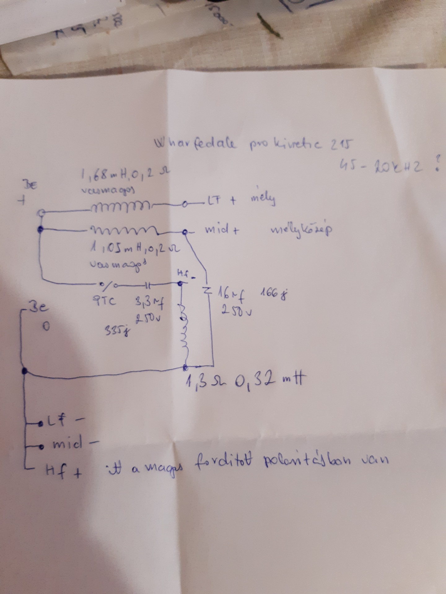

		Segitségetekre lenne szükségem egy hangváltó kielemzésében. Amiben van Wharfedale pro kinetic 215,2db 40centis és egy dóm amit hangol.. Visszarajzoltam a hangváltót,viszont nem tudom hogyan tudhatnám meg hogy hanyadrendű és milyen frekvenciát vág,hova mit enged.. Bármilyen ötlet van szivesen fogadom..
