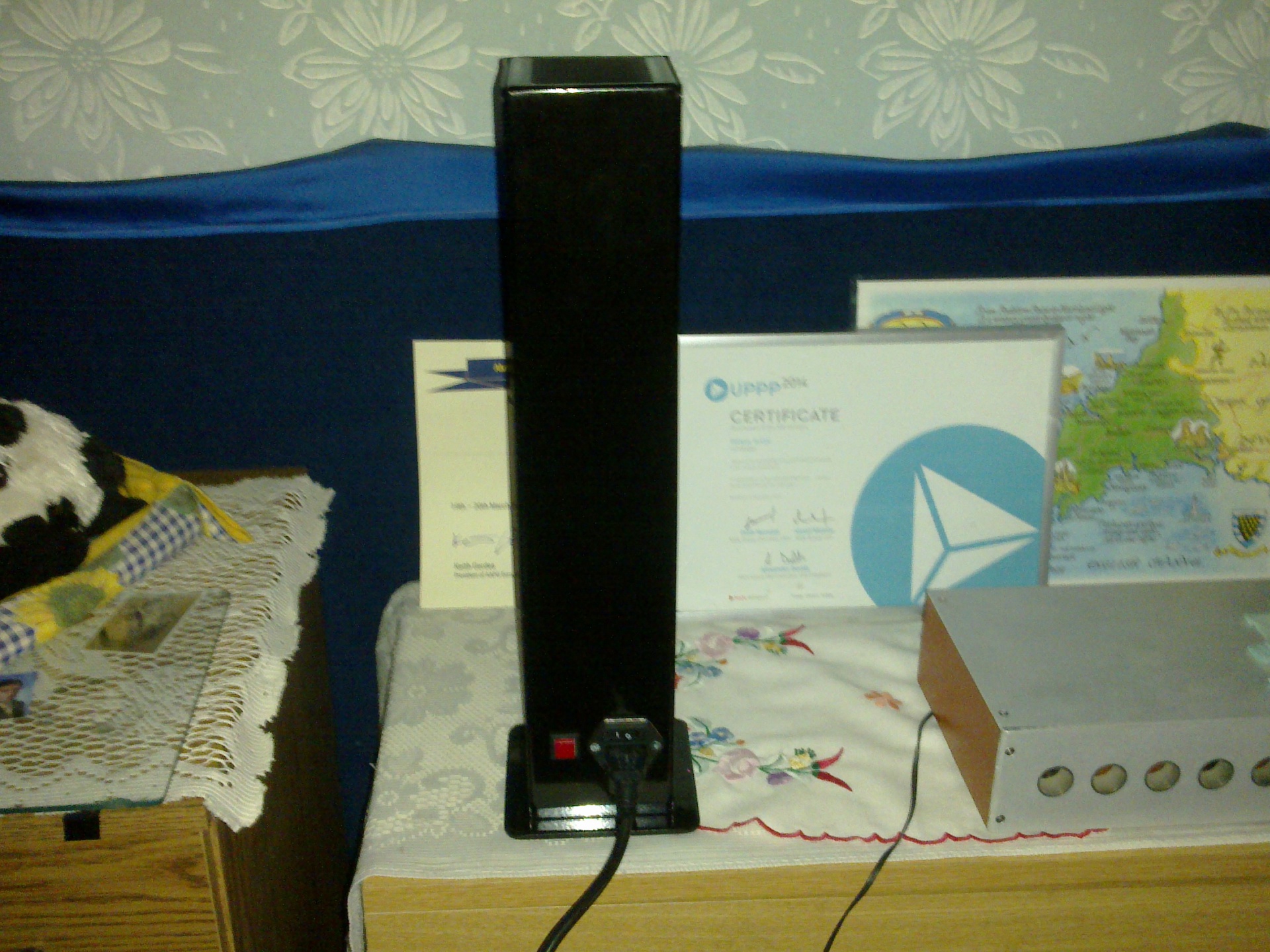

(#) EcoPityu hozzászólása Máj 1, 2020 /
Alkottam!
https://youtu.be/aTdfdYWDwDk
(#) Geri86 válasza EcoPityu hozzászólására (») Máj 2, 2020 /
Gratula jó lett nagyon. Elmondanád miért a csöves megoldást választottad az ózonlapos helyett?
