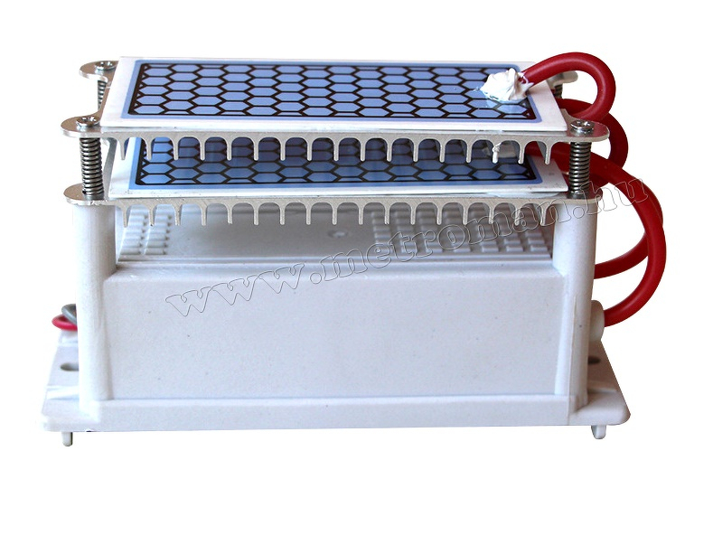

Szia, 10 gramm/órás ózongenerátort építettem, 2 ventillátorral. Autót fél óráig kezeltem vele. 20m2-es szobát szintén fél óráig ózonoztam. Még 4 órával az ózonozás után is, több órányi erős szellőztetés után is erősen büdös van. Nem ózon szag, hanem valami más bűz, ami az ózontól megbomlott. Autóban és a szobában is ugyan az a bűz van. Ez nem szagtalanított, mint a reklámban van, hanem bűzt csinált.
(#) Traimmm hozzászólása Júl 19, 2020 /
Ez a fajta van.

Az a szag az az ózon hatására létrejött bomléstermékek szaga.. 1-2 nap, és elmúlik... autóban is.. teljesen normális...

Szerintem azért mert házilag javíthatóbbnak tűnik. Persze a nagyfeszültség generátor nem, az ki van öntve. De a laposnál egy vezetőréteg van felgőzölve kerámiára, ezt amikor megeszi az ív, akkor kuka. A csövesnél egy üvegcső van két fémháló között. Ha ezek is elégnek esetleg, akkor ez inkább pótolható. Ha az üveg nem törik el, akkor akár örökös is lehet.

Én is rendeltem egyet,egy ilyen két lapkásat mint a "Traimmm" amit belinkelt képet. Én a 230V-os változatát rendeltem. Most vettem hozzá egy 230V-os ventilátort. A kérdés hogy ezt bele tehetem műanyag házba is? (persze ezen is van egy csomó furat),csak azért kérdem mert ahány videót láttam,mindenki fém házasba rakta. Ha a generátorom,és a ventilátorom is 230V-os gondolom ezen kívül nem kel más. (persze kapcsoló-meg max időzítő) ,de az időzítőt megoldanám a wifis konnektorommal.

Persze. Sőt. Műanyag jobb is. A generátor alja alu borda. Csak a vékony szilikon lap választja el a hálózattól. Jobb a békesség.
Ha teheted, PP házba tedd. A polipropilén relatíve jól bírja az ózont. Az ABS rideg lesz.
